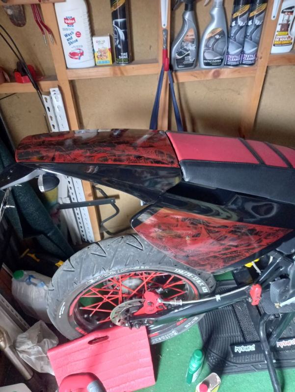

  1. Slt, quelque news, je me suis commander un carburateur neuf car j 'ai bien l'impression que mon actuelle est loin, fuite a la cuve par le trop plein, pas moyen de régler ...

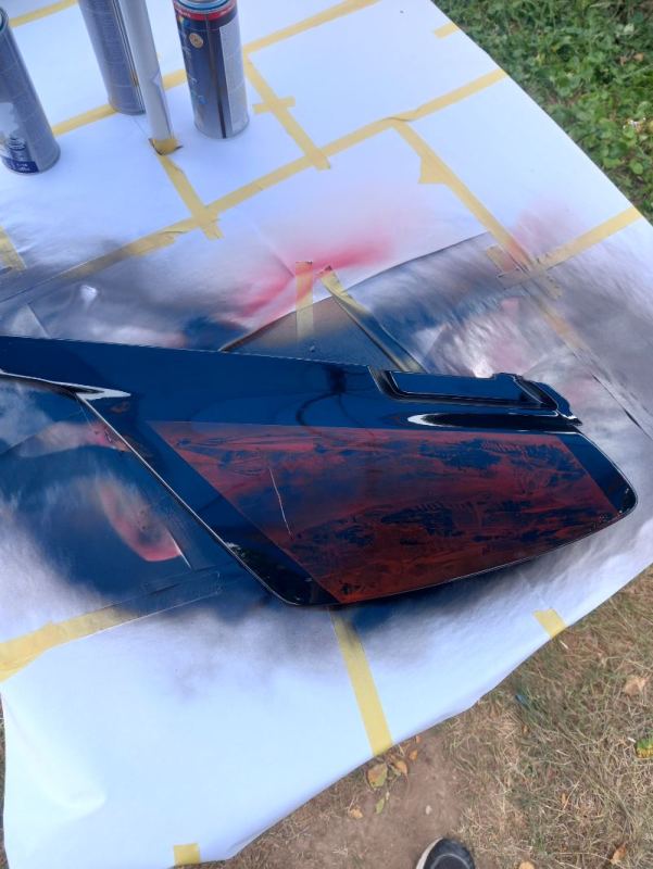

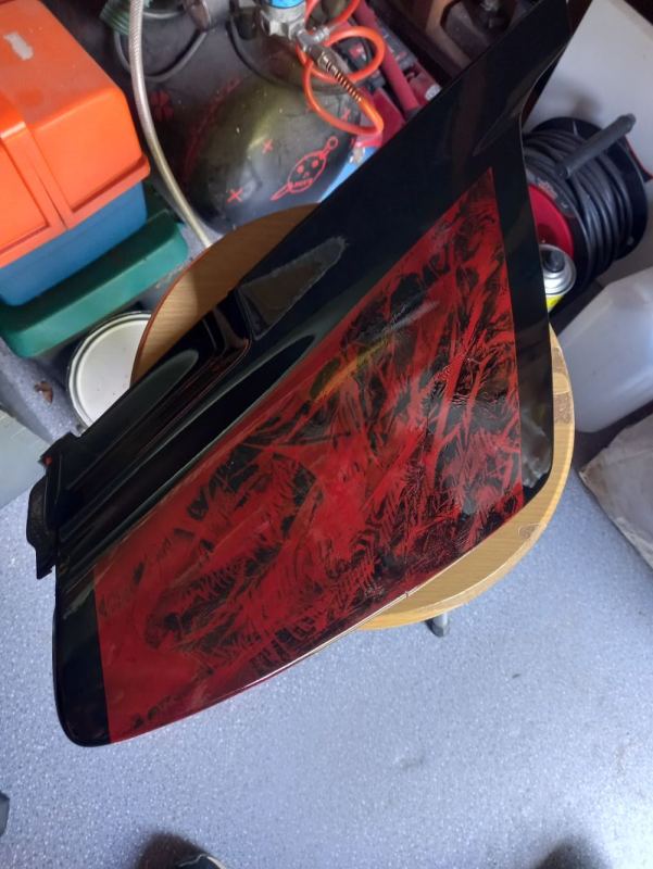

    1. J'ai aussi repeind les caches car un chat est rentre dans mon abri et a fait exploser une bombe de couleur (vernis) a coter de la moto donc pleins d eclaboussure je l'ai eu très mauvaise ..
Photos ce soir

Pour la couleur j'ai fait un marbre mais je vais de toutes façons acheter par après un jeux de caches neuf ils sont fendu et abîmer par endroit

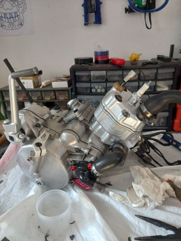

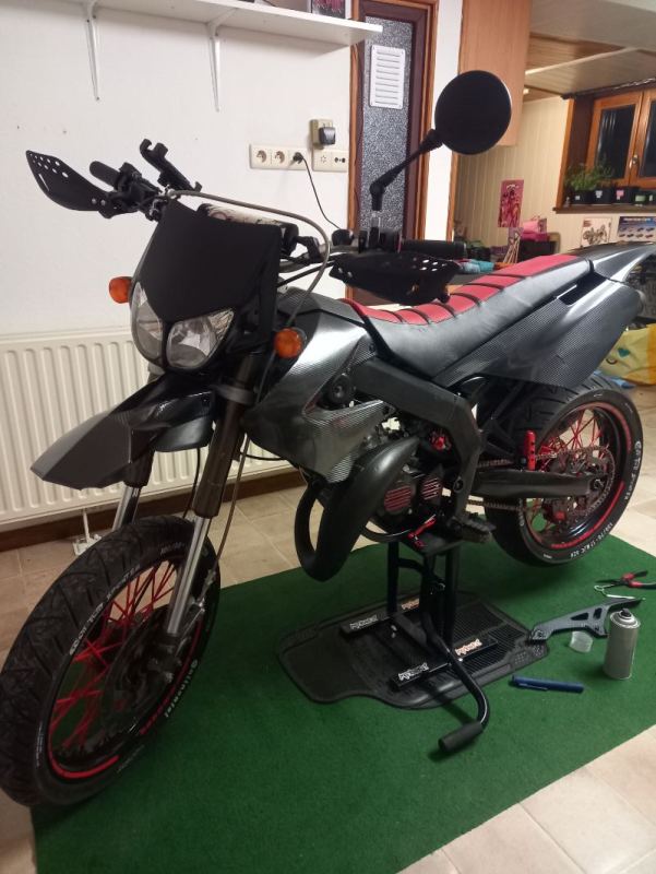

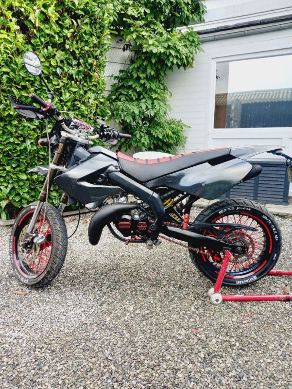

Slt à tous et toutes ;)
La derbi est presque finie (le presque ) parce qu il me reste à bien régler le carburateur GP surtout et le réglage de tension de chaîne me gonfle un peu .
Je m'explique , je tend la chaîne correctement a l aide des tendeurs donc et ensuite je serre les écrous de l axe jante mais, j'ai un hic si je sert trop ces derniers la roue ne tourne pas librement et si je ne serre pas suffisament c 'est la chaîne qui se déréglé ...
J'ai tenté de mettre un contre écrou par l intérieur et résultat j 'ai réussi a déboité la tige fileter du tendeur
slt, bon finalement j 'ai desserrer un poil l axe de jante ca a l air bon.

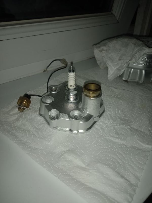

Mais, oui encore un mais !! j'ai le joint de culasse pas étanche c 'est un neuf !! j'avais quelques gouttes entre le cylindre culasse j'ai resserrer mais c était déjà suffisament serré . ca a l air d allé mais j'ai un peu d eau qui sort du pot donc pas etanche au centre rhooo
J en deduit que la culasse n 'est pus suffisament etanche ou le joint qui n est pas top ...
Bref, mois prochain je vais me commander un kit cylindre neuf , je ne sais pas encore quoi je pense resté sur un fonte mais ont verra .
C'est surtout que je n'ai jamais fais de squich

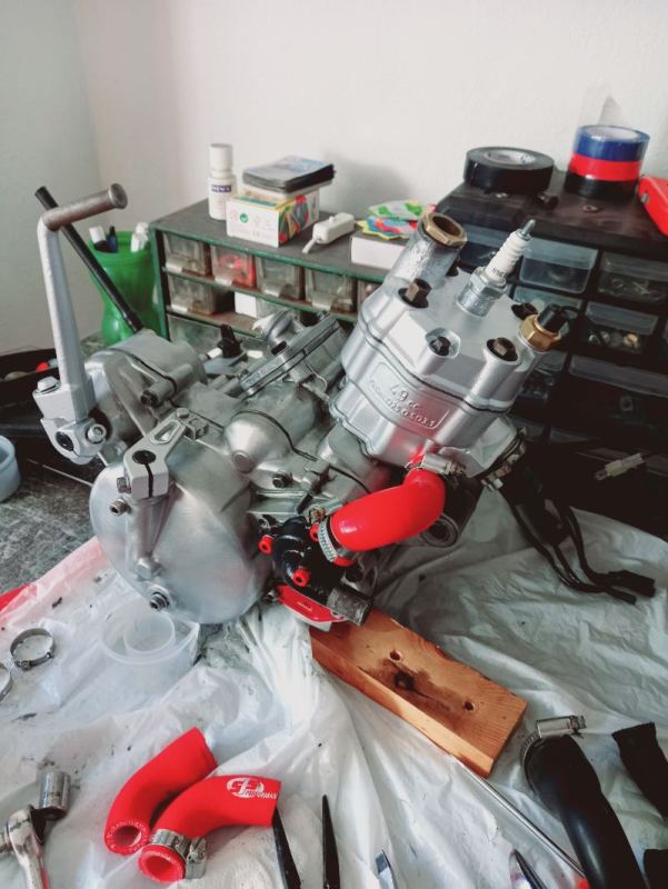

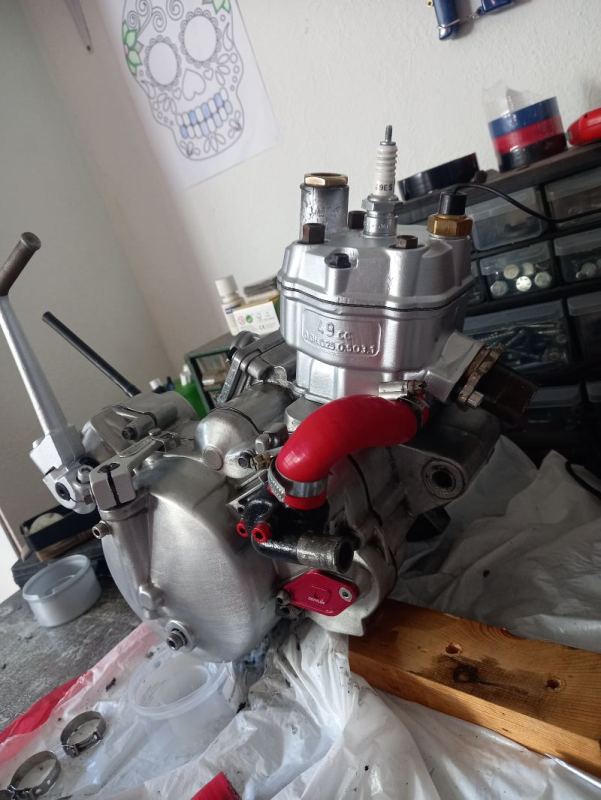

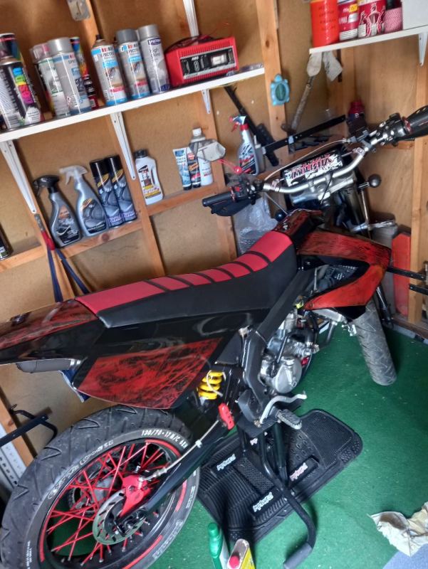

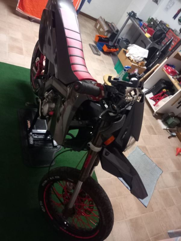

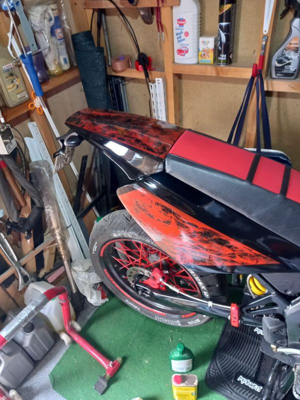

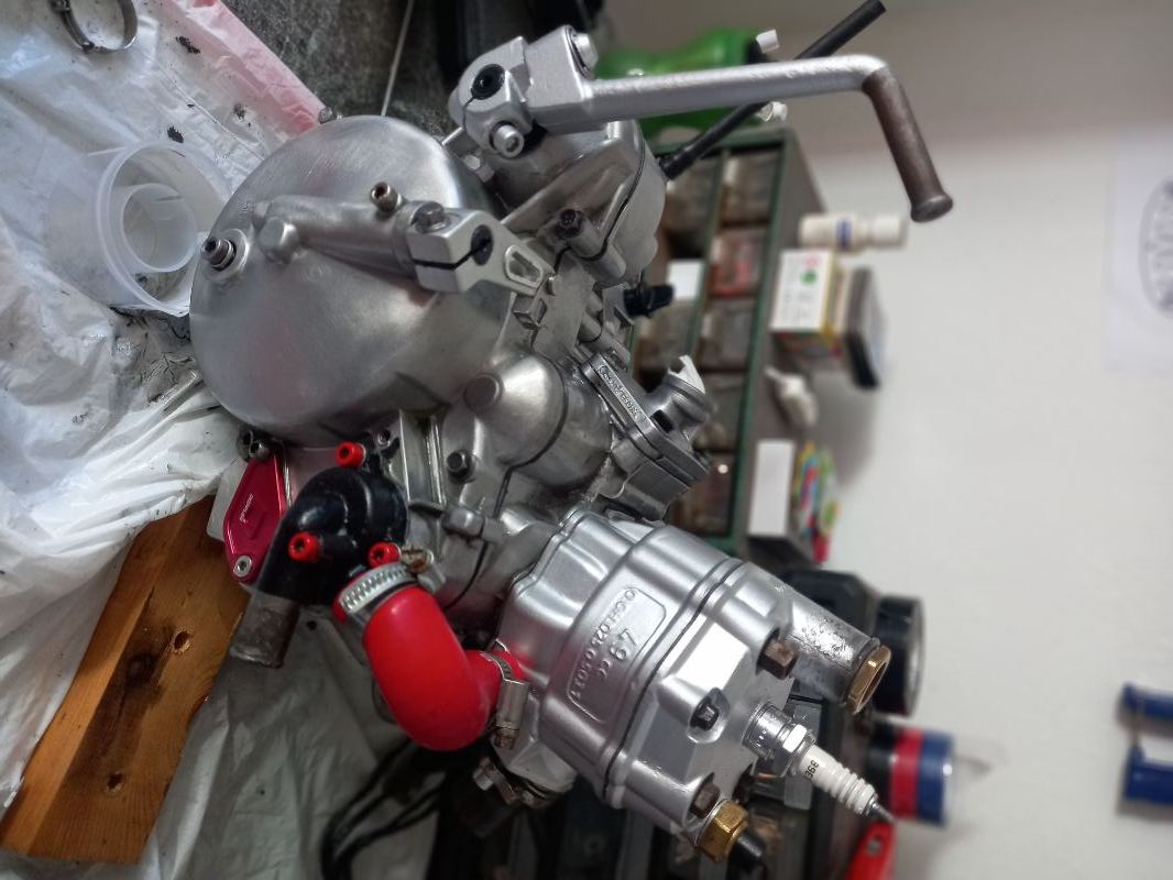

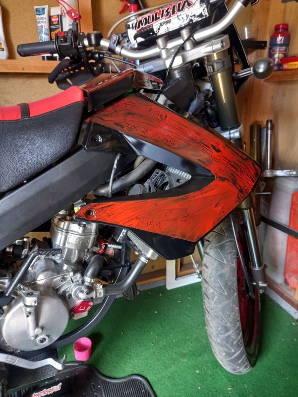

tites photos quand même 20221028_232229.jpg.7ec9f59cd0e74eccd4ada2154ee4beac.jpg20221028_232523.jpg.a69d09167ea5e3cd78036cc45e2df82b.jpg20221116_110348.jpg.65b92c9f7fe5e7d7de158977e0782138.jpg20221116_110415.jpg.ab2afac91f93198d18f88762376386d6.jpg20221116_110425.jpg.38c386d77c09019082ef4c32e4bb7e48.jpg
ET une petite deco :

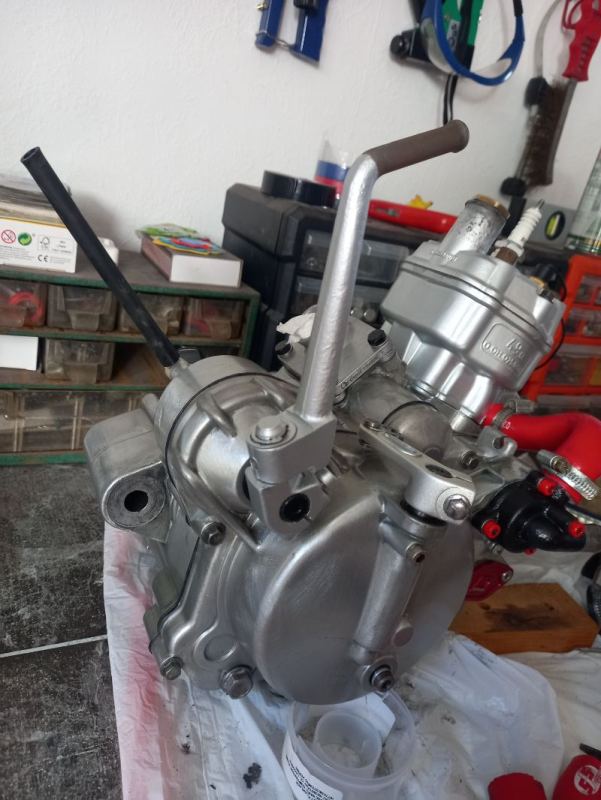

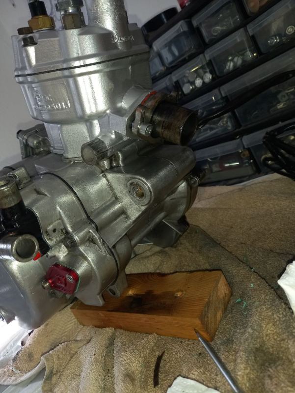

J'oubliais , le moteur sorti remis nickel (verification embrayage et donc vidange, verification haut moteur et nouveaux joints,pareille pour pipe et clapets tous les joints sont neuf (dommage que je n'ai pas fait un avant pour voir la différence)
Modifié par kyo2000
  • 2 semaines plus tard...
elle a bien changer depuis le debut , j'aime bien , c'est sobre et discert sans l'être vraiment. si je peux me permetre , ce qui me dérange niveaux look c'est les protection de poignée (vraiment utile ?) et le big retro qui alourdisse visuelement l'avant .
