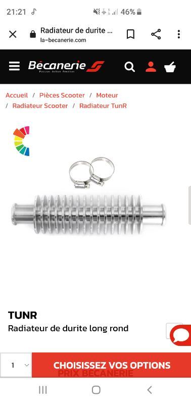

j'ai pareil que toi mais j'ai re monter mon bas de caisse il est dessus cacher je dois faire des trou dahération
et un radia javais paser le même endroit que toi pour le poser juste pas li'dées du quel prendre mais merci je vais demander a un collegue si il a pas un qui traine dans son garage pour tester

il y a 29 minutes, Bader a dit :
Salut
Le radiateur de durite si bien placé peut apporté du gain , j'ai eu des retours en ce sens.
justement la il est mal placer je vais voir pour mieux le mettre que oui il y avais un gain quan javais pas le bas de caisse mais la tout re monter sa chauffe de trop
il faut que je re démonte et vois ou le placer mieux
