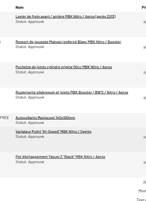

Je passe la commande aujourd'hui fred , je vais ajouter un ressort blanc une marque a me conseiller ? Ont parle bien de celui de pousser de ressort?. En galets je vais prévoir des 5.5 g artek dans le panier .
Le doppler s3r tu en pense quoi parmis ceux que tu as citer comparer au yasuni ?

alors pour les ressort tu prend pousser et embrayage au cas ou en blanc malossi et tu montera le pousser blanc avec le variateur sport et ceux embrayage que si besoin
le doppler et bien jamais tester de moi même mais les retours que j'ai eux son pas mauvais

Merci bien à TOUS et a @fred82000 particulièrement qui est toujours là pour m'aider depuis mon inscription sur le Togo .
 commande passée cette nuit je travaille dans un travail avec les horaires décalés pas toujours facile:socool2::biggrin2:Screenshot_2022-01-13-10-35-22-55_40deb401b9ffe8e1df2f1cc5ba480b12.jpg.725b1639f8cc0a9f8abc7f8d7772f316.jpg
