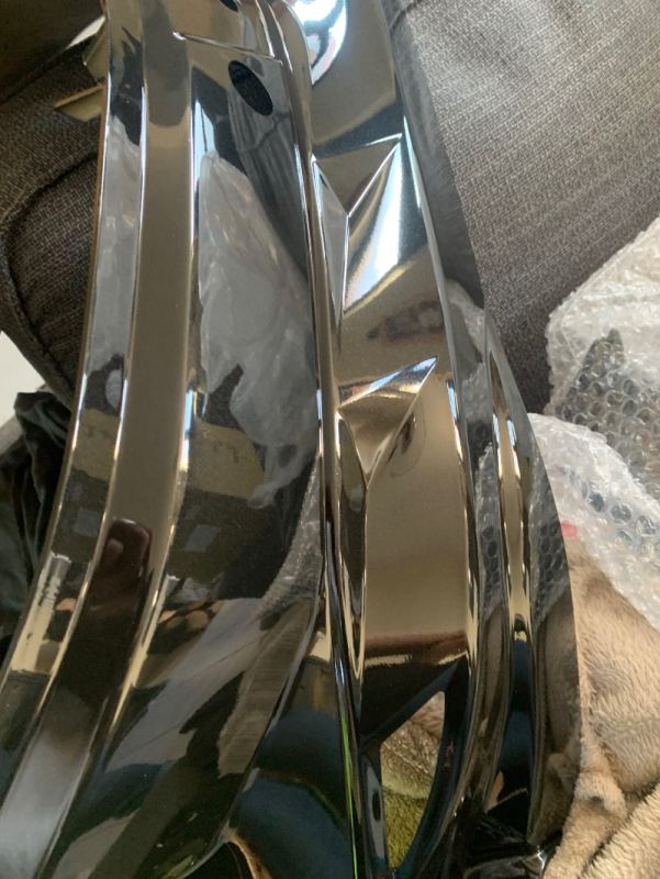

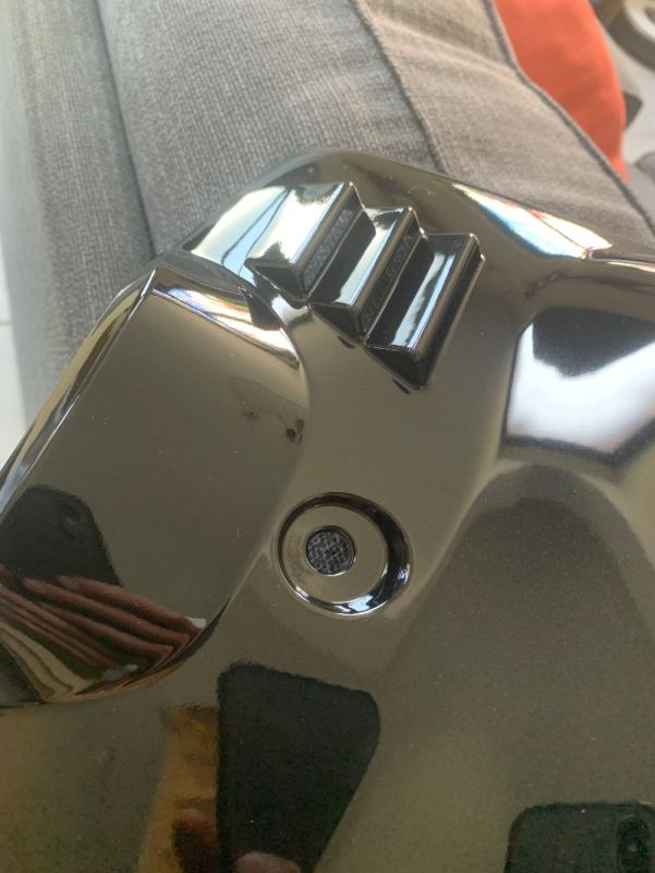

0 bluntman69 Posté(e) le 4 juillet 2022 Auteur Signaler Partager Posté(e) le 4 juillet 2022 (modifié) Salut la famille j’ai bien reçu mon kit de carénage de chez cocopieces Je leur ai envoyé un e-mail pour leur renvoyer leur daube on verra bien ce qu’il me réponde Ils disent identique à l’origine et ça c’est identique à l’origine ???? édit : les mêmes carénages sont vendus sur maxiscoot sous la marque str8 , chose que cocopieces ne précise pas du tout donc retour à l’envoyeur , facture dans le colis , je vais faire marcher mon droit de rétractation de 14 jours , demain direction la poste Modifié le 4 juillet 2022 par bluntman69 Lien vers le commentaire Partager sur d’autres sites More sharing options...
0 Max Blackbird Posté(e) le 4 juillet 2022 Signaler Partager Posté(e) le 4 juillet 2022 Part sur du tnt ca ressemble plus a l origine 1 Lien vers le commentaire Partager sur d’autres sites More sharing options...
0 jimmy@ Posté(e) le 5 juillet 2022 Signaler Partager Posté(e) le 5 juillet 2022 (modifié) str8 c'est tuning est pas specialement de bon gout . vas sur ce site , pieces par pieces ou un kit complet. https://scooterpieces.fr/carrosserie/carénage/kit-habillage-carrosserie-noir-métal-booster-spirit-12-bws-jusqu-a-2010.html Modifié le 5 juillet 2022 par jimmy@ Lien vers le commentaire Partager sur d’autres sites More sharing options...
0 SpiritSystem Posté(e) le 11 juillet 2022 Signaler Partager Posté(e) le 11 juillet 2022 Salut sur mxs il y sont les carénages d'origine adaptable pour booster avant 2004 Lien vers le commentaire Partager sur d’autres sites More sharing options...

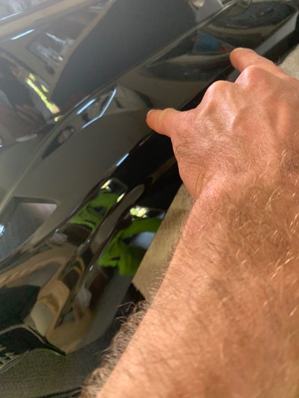

0 bluntman69 Posté(e) le 26 juillet 2022 Auteur Signaler Partager Posté(e) le 26 juillet 2022 (modifié) Le 05/07/2022 à 20:49, jimmy@ a dit : str8 c'est tuning est pas specialement de bon gout . vas sur ce site , pieces par pieces ou un kit complet. https://scooterpieces.fr/carrosserie/carénage/kit-habillage-carrosserie-noir-métal-booster-spirit-12-bws-jusqu-a-2010.html J’ai bien reçu toutes les coques acheter via scooter pièces carénage arrière cassé face avant rayé en profondeur tablier idem carénage guidon cassé retour à l’envoyeur pour échange Fais chier ….. sinon vous me conseillez quoi comme roulement pour le vilebrequin ? je pensez au roulement polini avec les joint spy https://www.maxiscoot.com/fr/produit/kit-roulements-et-joints-spy-polini-mbk-booster-nitro-40764?vctype_id=13 Modifié le 26 juillet 2022 par bluntman69 Lien vers le commentaire Partager sur d’autres sites More sharing options...

0 jimmy@ Posté(e) le 26 juillet 2022 Signaler Partager Posté(e) le 26 juillet 2022 pas de chance avec tes commande ... au pire tu te fait rembourser et tu achete des carrenage d'occasion , des vrais mbk/yam , quitte à leur passer un coup de peinture. les roulement polini font bien le taf . 1 Lien vers le commentaire Partager sur d’autres sites More sharing options...

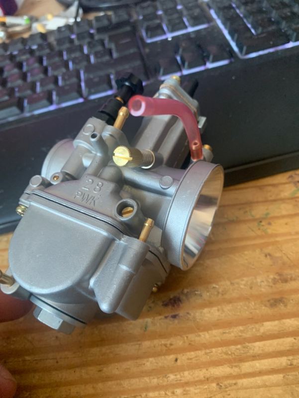

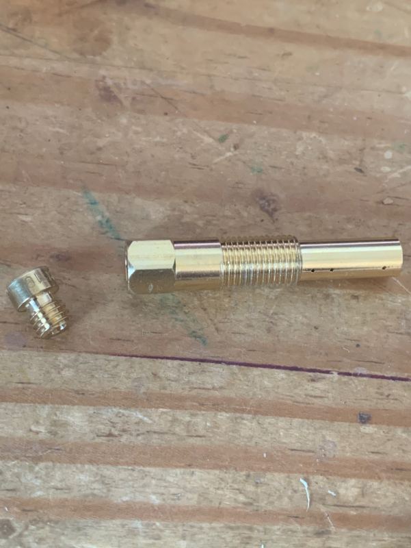

0 bluntman69 Posté(e) le 30 juillet 2022 Auteur Signaler Partager Posté(e) le 30 juillet 2022 (modifié) Salut Quel type de gicleur il faut pour cette chinoiserie ? j’étais prêt à commander une boîte de Gicleur pour pwk mais ça ressemble plus à des Dell'Orto ? édit: c’est du Dell'Orto 5mm info trouvé sur ce forum ( topic de 2017 ) Modifié le 31 juillet 2022 par bluntman69 Lien vers le commentaire Partager sur d’autres sites More sharing options...
0 jimmy@ Posté(e) le 31 juillet 2022 Signaler Partager Posté(e) le 31 juillet 2022 tous les pwk de chez ali n'on pas les gicleur kiehin (en changeant le diffuseur tu peux les monter) la taille est comme les gp keihin, de 126 à 130. Lien vers le commentaire Partager sur d’autres sites More sharing options...
