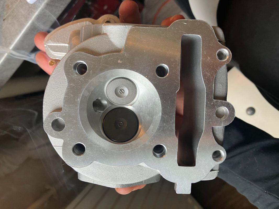

J'ai fait un tutoriel qui explique la prépa d'une culasse 4t si ça peut t'aider à comprendre...
j'ai bien regardé, dans le kit on m'a fourni une culasse "racing" gyspeed soit disant déja préparé, grosses soupapes, gros conduits : d'après boosty je cite :
Caractéristiques de la culasse de compétition :
Passages de gaz refaits au meulage, pour avoir de gros conduits pour favoriser les échanges gazeux. (prévus pour carburateur de 24mm)
Rodage des soupapes effectuées en usine
- diamètre de la soupape d'échappement = 20,00mm
- diamètre de la soupape d'admission = 23,00mm
eux disent qu'ils ont préparé les passages de gaz de la culasse au meulage pour avoir de gros conduits pour favoriser les échanges gazeux, et ils ajoute que cette modification est prévue pour un carburateur de 24, est-ce que dans ce  cas la aussi le carburateur de 21 PWK est préférable ou ça change la donne ?
Le diamètre de la soupape n'est pas indicatif (sauf pour vendre des pièces plus chères...)! C'est le diamètre du siège de soupape qui compte !!! Toi, il doit faire entre 19 et 20 mm, sans compter que la queue de soupape va prendre aussi de la place !
Ça confirme bien qu'un carburateur de 21 est plus que suffisant !
Mesure quand même ton diamètre de conduit d'admission de culasse et celui en entrée et sortie de la pipe d'admission et dis-moi combien ils font, car c'est aussi un aspect important.
PHBG et PWK sont quasiment équivalents, sauf que le PHBG est beaucoup plus stable et facile à régler. Le PWK est supérieur seulement à condition de faire un réglage parfait... Ce qui demande pas mal d'expérience !

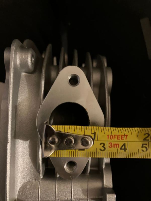

Il y a 1 heure, FRJMT a dit :
Tu peux au moins mesurer le diamètre de l'entrée d'admission !!????
23mm (2.3 cm)
19mm  la sortie d'échappement
20mm** la sortie d'échappement je rectifie

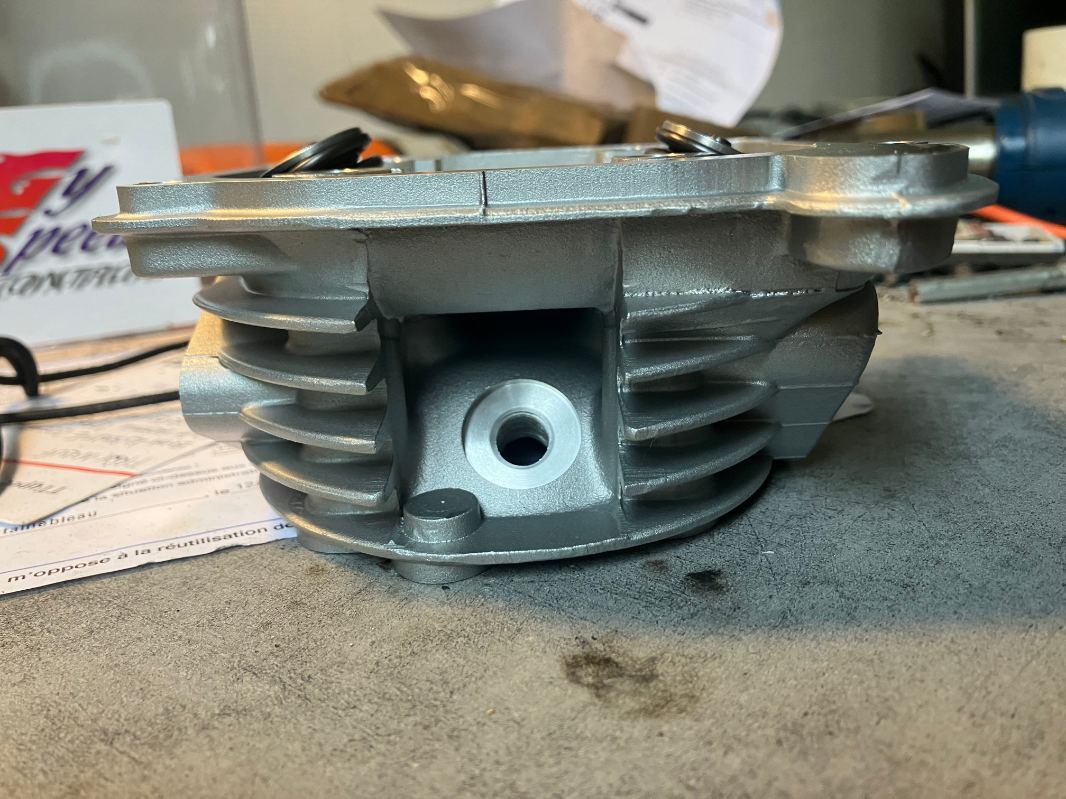

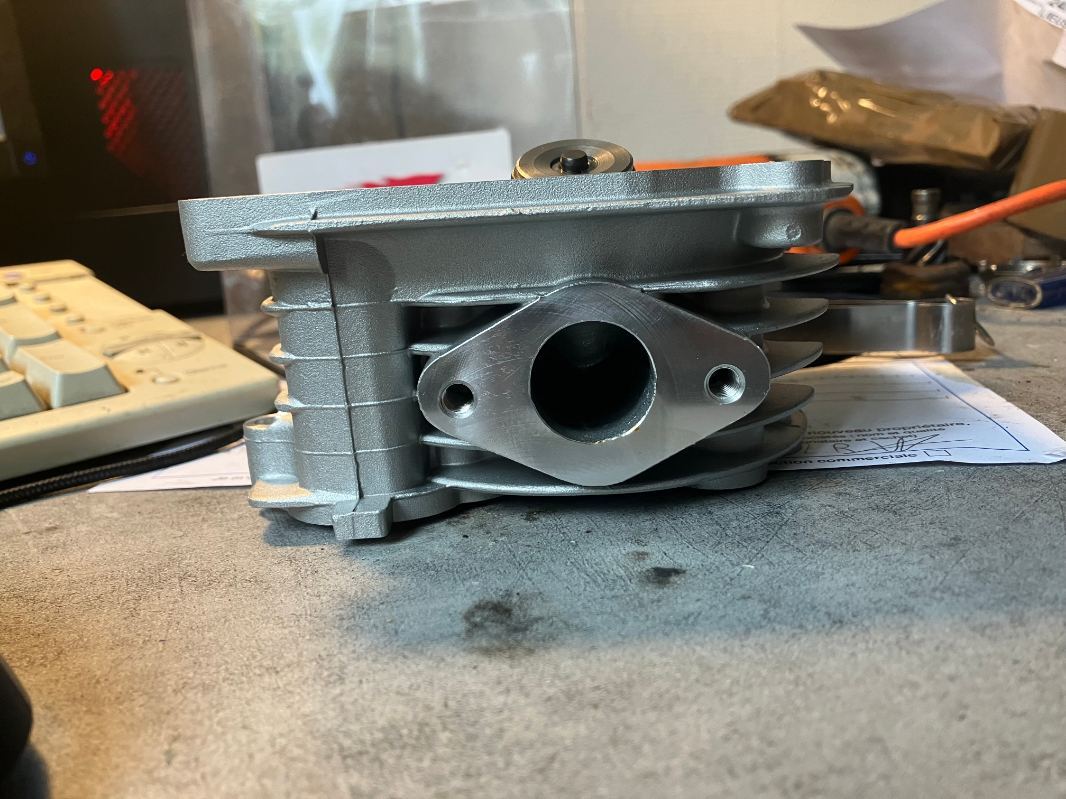

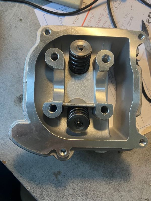

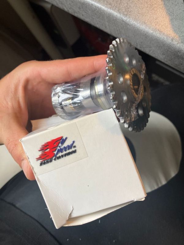

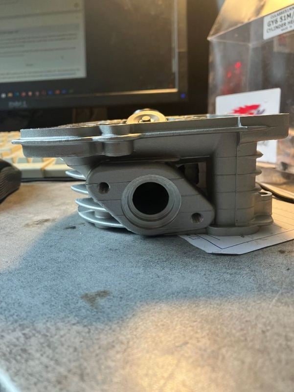

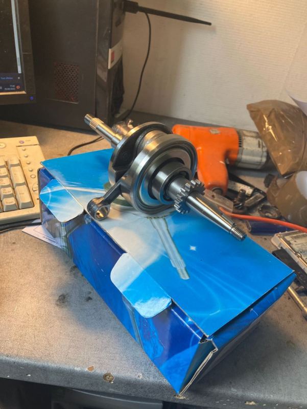

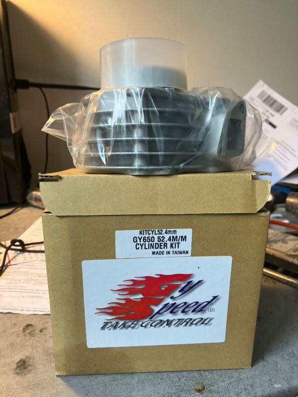

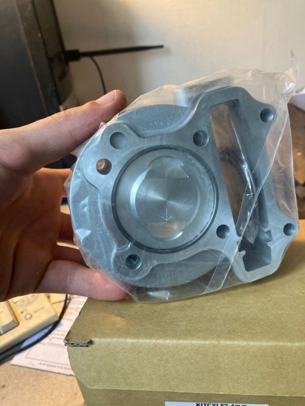

voici quelques photos  des pièces que je vais monter bientôt, avant le montage :D
Posté(e) (modifié)
23mm... tu mesures large toi !!! Bon, soit tu mets un 21 venturisé, soit tu mets un 24. de toutes façon, j'imagine que la pipe d'admission doit faire aussi 23 ou 24 mm... Perso, je préfère le 21, d'autant plus que ton régime moteur sera limité par ton allumage à avance fixe. Ceci dit, si un jour tu passes à un allumage plus efficient, le 24 sera mieux. Il va juste être plus bruyant, et consommer plus. Juste pour rappel, un carburateur 24, c'est la taille parfaite pour un 125cc à grosses soupapes...
