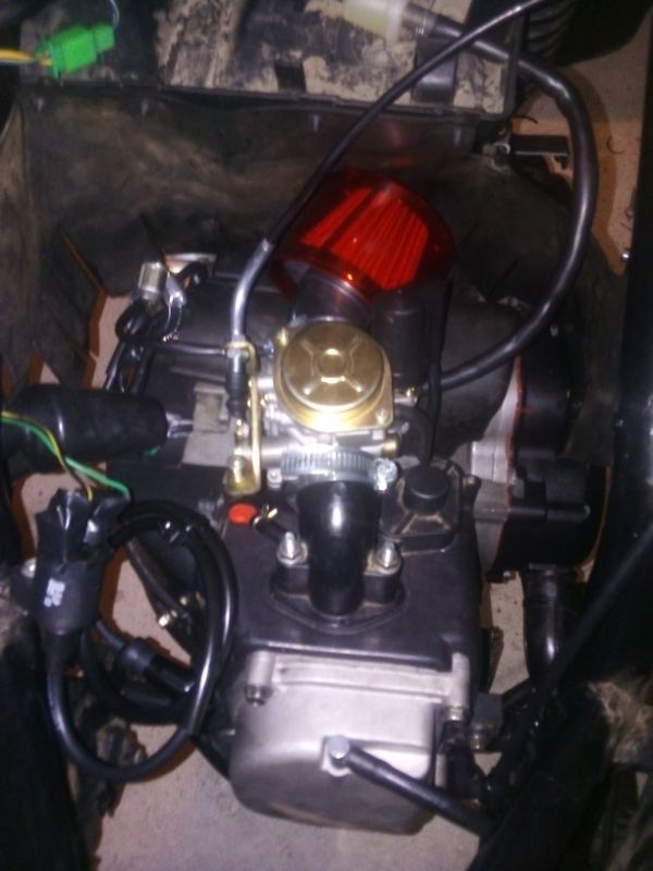

Je  réfléchis à comment adapter un carburateur à boisseau type dax 50skyteam, le moteur est proche du gy6, la pipe en 19mm, donc si j'arrive à adapter ça j'aimerais travailler le conduit d'admission à la dremelle... Mais avant ça il y a pas mal de trucs à résoudre

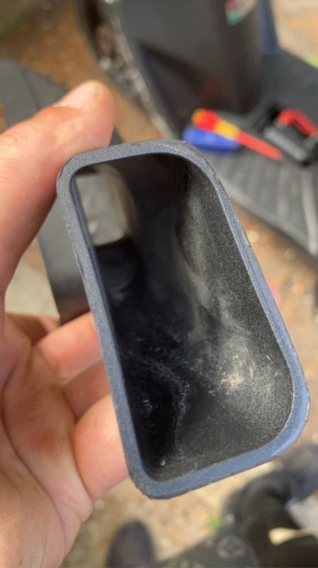

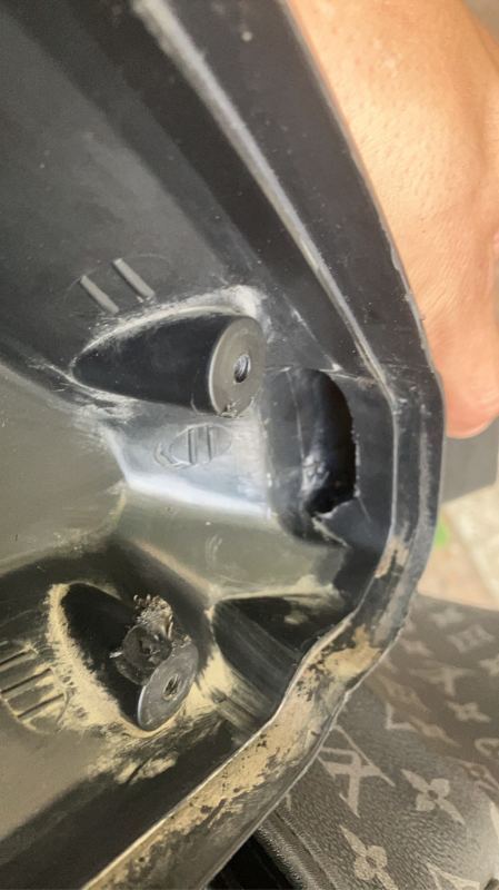

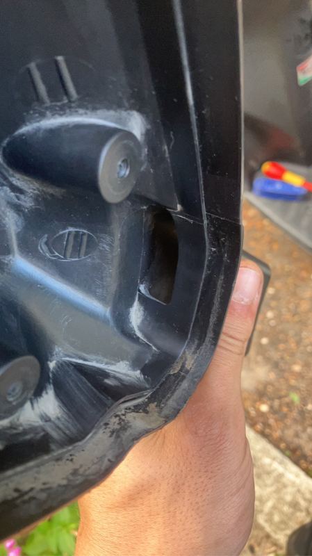

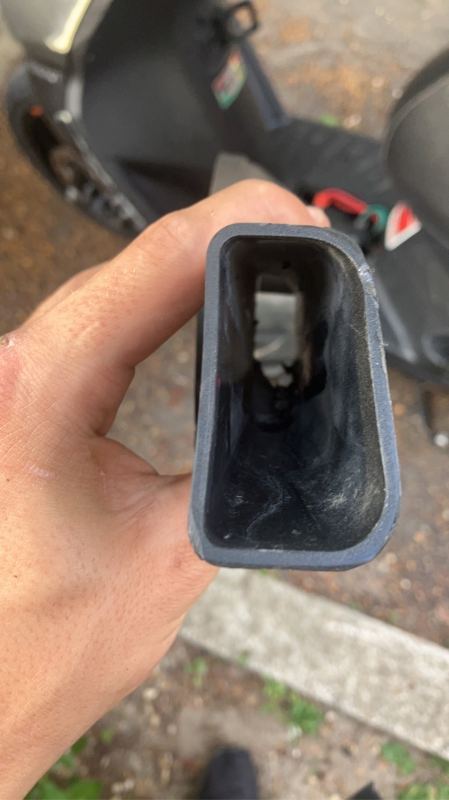

Salut ! aujourd'hui j'ai démonté ma boîte à air sur mon kisbee pour nettoyer, et j'y ai trouvé une bride ! pourtant sur internet personne ne parle de cette bride !! en fait le "cone" qui apporte l'air dans la boîte est bridé ! regardez les photos :

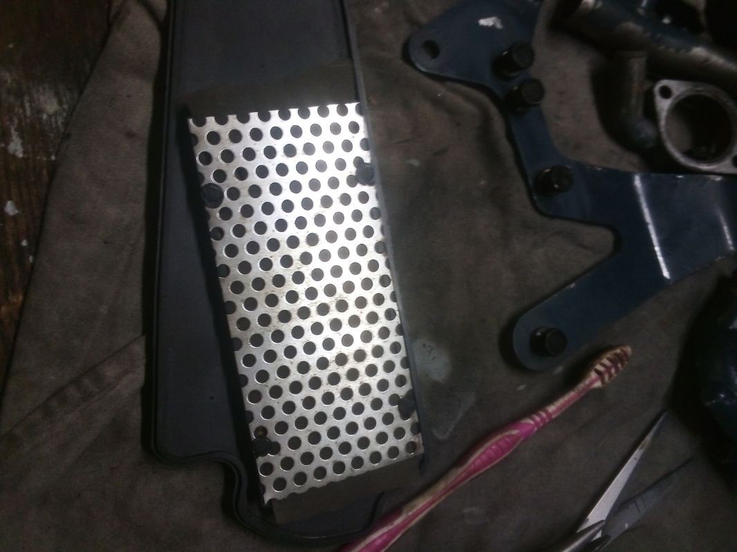

voilà, donc j'ai décidé de le decouper, sauf que c'est du plastique coriace et bien épais, donc j'y suis allé a la perceuse comme un bourin... et j'ai réussi !

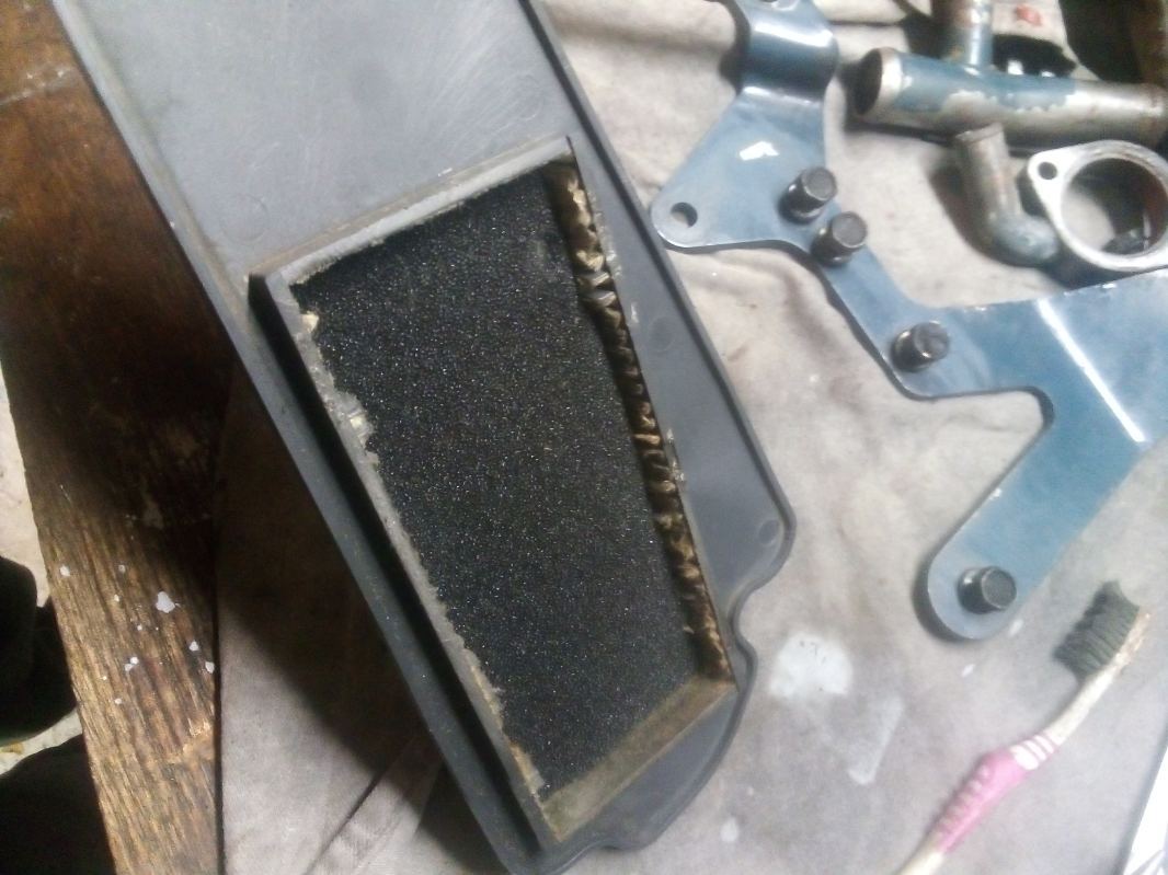

oui bon ce n'est pas très propre j'ai très peu de matériel au moment de faire ça je pensais y arriver avec un cutter mais ma lame a cassé plusieurs fois..
et j'ai aussi retiré la mousse qui est présente sur le filtre papier.
je ne sait pas si c'est une super idée mais en tout cas :
le scoot fais plus de bruit , c'était prévisible mais pas non plus abusé genre un petit peu

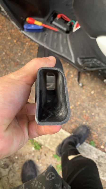

Le diamètre d'entrée sur la boîte à air du kisbee est tout petit la vache ! Je retire systématiquement la mousse sur le filtre papier et la grille, certes ça doit prolonger sa durée de vie du filtre, mais ça crée de la perte de charge...

Le 01/10/2022 à 13:54, Kaga a dit :
Alors petit retour d'expérience, j'ai installé un cornet coudé avec une protection contre l'eau car je suis en bretagne et même si j'ai une bavette autour du moteur j'ai pas envie que ça gobe de l'eau.
Le bon gicleur avec ce cornet-là c'est 80 alors qu'avec le cornet simple c'est 90. Ça n'affecte pas vraiment la vitesse de pointe, peut-être un peu l'accélération mais pas gand chose... Niveau cabruration je vais rester là dessus bon compromis perf/consommation.
A noter que la meilleur configuration que j'ai eu c'est un jour ou j'avais mal remis mon cornet et il s'était barré en roulant, je roulais donc en admission libre avec gicleur de 92, je me disais "tiens il fonctionne fort aujourd'hui" :laugh:
J'ai aussi mesuré l'ouverture de la cale de pipe d'admission elle fait 16mm pour une sortie de pipe et entrée de culase à environ 18mm, probablement que ça bride un peu ?
J'ai testé un correcteur de couple racing, je ne suis pas convaincu, sur origine pas vraiment de diff....
Donc là :
CDI racing pour kymco (j'avais ça qui trainait, ça marche bien sur le SYM1)
galets 5gr
courroie 729
cornet + gicleur 80
variateur racing
Correcteur de couple racing
pot racing ( j'ai fait un test en virant la chicane au grand dam des gens du bourg)
Volute de refroidissement racing
Toujours 65/70 sur du plat j'arrive pas à avoir mieux en 50 ça me rend zinzin :ph34r:
Je ne peux pas passer en kit car le garage n'accepte pas les véhicules kité et même si je bricole un peu, je ne suis pas un pro et en cas de panne vicieuse, si je ne la trouve pas,  je l'ai dans l'os.
