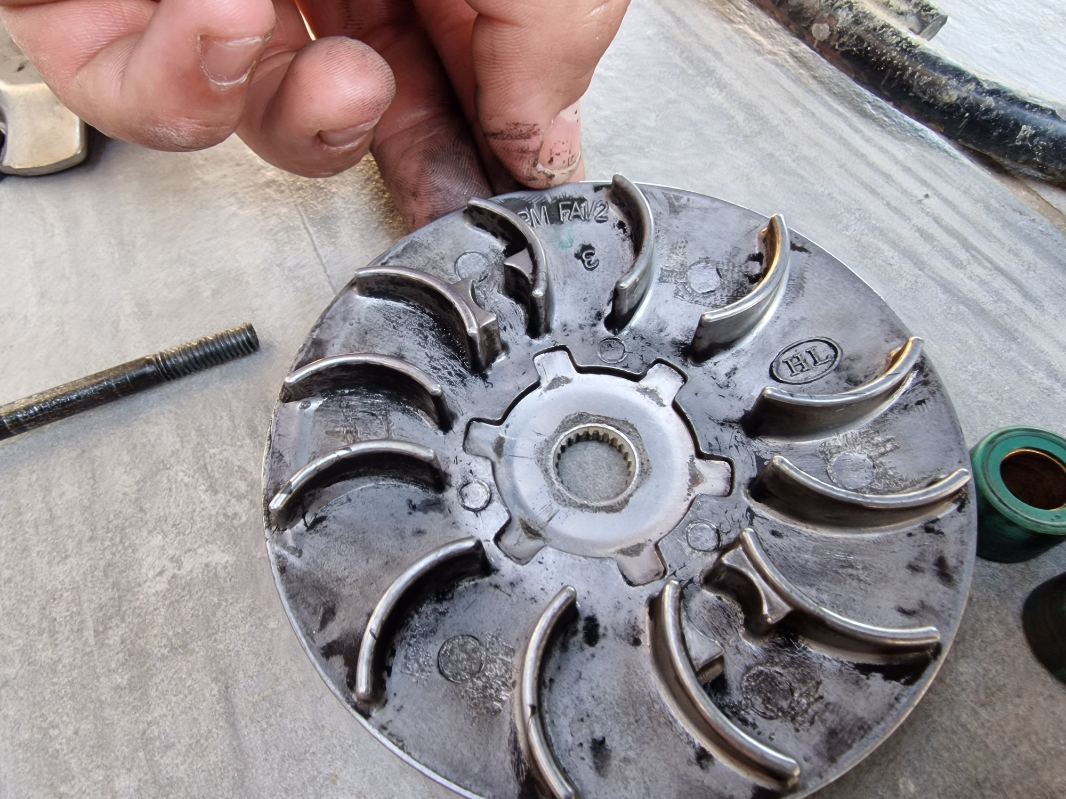

doudou262 Posté(e) le 17 mai 2022 Auteur Signaler Partager Posté(e) le 17 mai 2022 La joue fixe est en effet plus grande que le variateur. Je verrais ce soir avec le stage6. C'est un problème? Lien vers le commentaire Partager sur d’autres sites More sharing options...
bluntman69 Posté(e) le 17 mai 2022 Signaler Partager Posté(e) le 17 mai 2022 Tu n’as pas de référence ? Marquage ? Marque? Sur ta joue fixe ? plus grande est-ce un problème j’en doute, par contre si elle n’a pas la même pente là ça peut devenir problématique ( à mon avis ) Lien vers le commentaire Partager sur d’autres sites More sharing options...
doudou262 Posté(e) le 19 mai 2022 Auteur Signaler Partager Posté(e) le 19 mai 2022 J'ai pas d'autre info sur cette joue fixe. Lien vers le commentaire Partager sur d’autres sites More sharing options...
Alain Posté(e) le 19 mai 2022 Signaler Partager Posté(e) le 19 mai 2022 Pour la joue fixe, le mieux à faire est de conserver l'origine. Il y a bien eu une Stage6 il y a quelques années, mais celle-ci ne disposait pas d'ailettes et surchauffait. Lien vers le commentaire Partager sur d’autres sites More sharing options...
doudou262 Posté(e) le 19 mai 2022 Auteur Signaler Partager Posté(e) le 19 mai 2022 Le truc c'est comment savoir si c'est l'origine. Sachant que le gars avant moi avait changé pas mal de chose car il n'arrivé pas à trouver le problème. Du coup je sais pas ce qui est origine ou pas sur ce scooter. Le cylindre+piston ça c'est sur je l'ai acheté chez Peugeot. Lien vers le commentaire Partager sur d’autres sites More sharing options...
