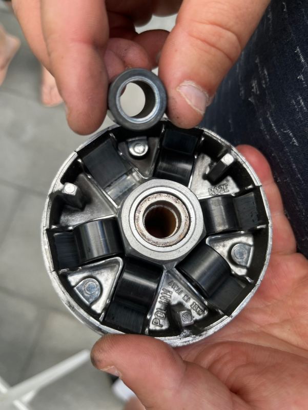

Par contre, je voie que tu as une rondelle avant ton variateur, après je ne sais pas si c'est normale, car moi j'ai un moteur de trekker et cette rondelle ce met en premier ensuite je met le variateur, est-ce normale pour ton scoot?
Et il n'y a pas de plat sur tes galets? ils son bien arrondit?
il y a une heure, sebdu10 a dit :
Je ne me souviens plus mais si elle est ici c’est que c’est « normal » . Après je ne sais plus du tout si sur un moteur d’origine  elle est présente (booster mbk/Yamaha) . Pour mes galets , ils sont en bon état , bien rond et non plat , sur certain on voit encore les écritures malossi et le poids .

justement cette rondelle est dispo dans plusieur épaisseur , elle joue beaucoup au démarrage et reprise. + la courroie est usée plus tu mets epait (de 0.40 à 0.95mm) .
Il y a 8 heures, sebdu10 a dit :
sur minerelli horizontal ou verticale la rondelle de compensation (c'est son nom) se met juste derriere la joue fixe.
il y a 3 minutes, jimmy@ a dit :
Salut Jimmy, simple question concernant la rondelle. J'ai perdu la mienne (oui je suis bête^^) une origine tu connais l'épaisseur ? J'aimerais racheter 1 ou le paquet... Merci
Sinon, oui la rondelle doit être là ^^
Modifié par Zeriusse
il y a 21 minutes, jimmy@ a dit :

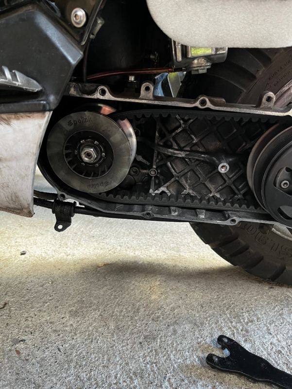

Je ne savais pas du tout , merci pour cette information ! Mais ma rondelle de compensation est bien placer non ?
il y a 4 minutes, Booster Cds a dit :
En effet, elle est correctement placée.

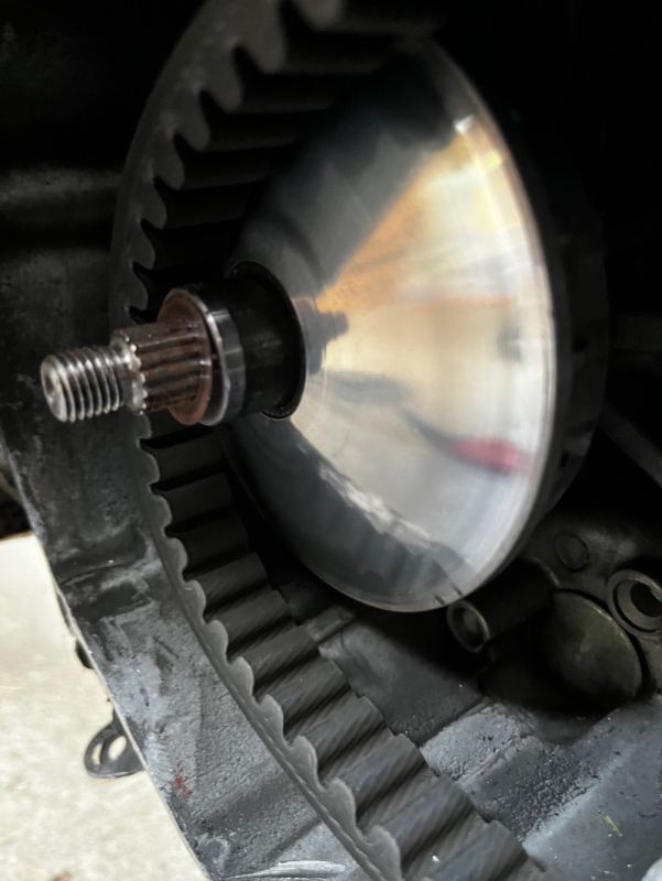

Il y a néanmoins un détail qui m'interpelle: sur la seconde photo, on voir clairement sur le canon où le variateur coulisse, mais la marque laissée me semble très forte. J'ai l'impression que le variateur chauffe et ne coulisse pas correctement, mais je me trompe peut être.
il y a 2 minutes, Alain a dit :
c'est vrais que la couleur du canon est sombre , surchauffe ou graisse ? :D et le variateur commence à faire de belle vague , il n'est plus très plat.
Il y a 13 heures, jimmy@ a dit :
D’accord mais une chauffe moteur peut être dû à quoi au niveau du bas moteur ?
tu pense que je dois changer le variateur jimmy@ ? Le fait qu’il soit usé comme ça est handicapant ?
