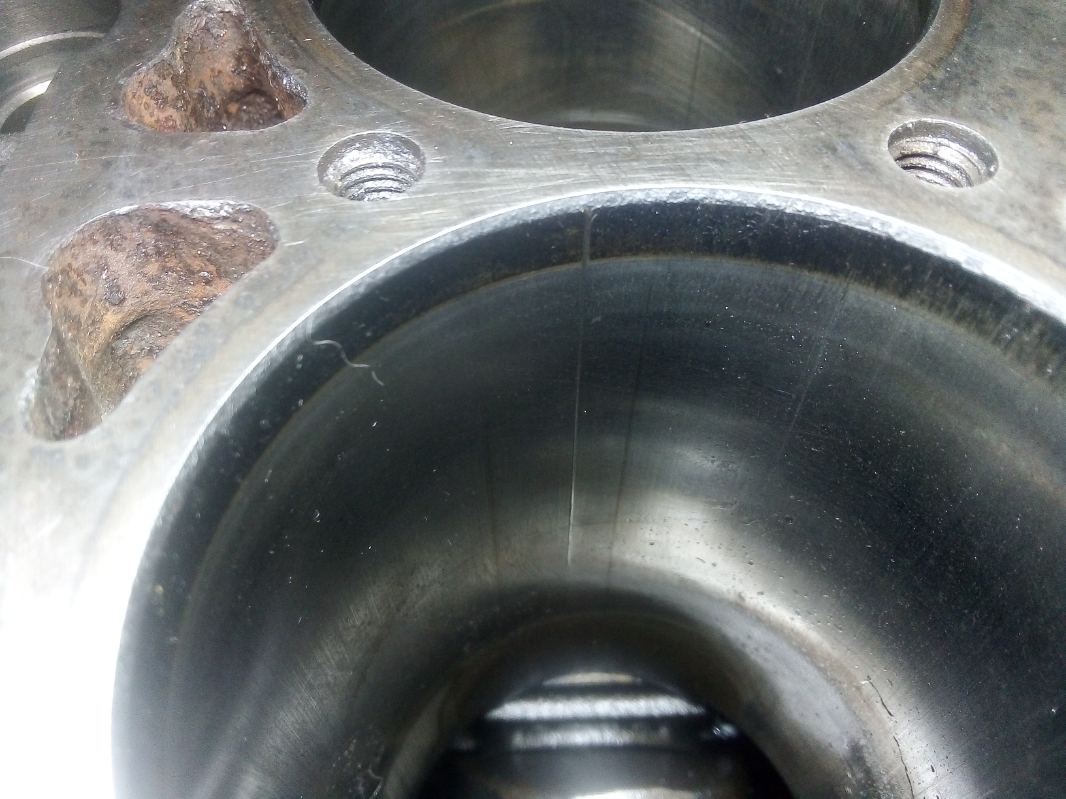

Salut, ce n'est pas sur un scoot mais je pense que vous allez pouvoir me dire
je retape un moteur et j'ai remarqué une sale rayure qu'on sent bien à l'ongle, je pense qu'il a ramassé une merde, j'ai lu de tout sur le net, qu'au mieux des cas ça allait bouffer de l'huile et qu'au pire foirer complétement la compression.
Qu'en pensez vous ?

il y a 53 minutes, Alain a dit :
Petite question: c'est quoi comme moteur?
S'il est en fonte, il serait possible de le réaléser et mettre un piston à la bonne cote...
C'est un z402 moteur diesel kubota que je refait petit à petit, c'est un moteur chemisé donc on peut les changer, toutefois ça va encore me coûter du matos et des pièces pour sortir le vilebrequin puis changer les chemises...
Il y a 7 heures, Max Blackbird a dit :
bizarre que la rayure remonte jusqu en haut, je comprends peut être mal la photo
Oui tu ne vois pas flou :ph34r: ça fait bien les 3/4 du cylindre, c'est un moteur qu'a fait un joint de culasse, le segments étaient pas bloqués ou pété je pense vraiment que le piston a ramassé une merde dans l'huile
Il y a 8 heures, fred82000 a dit :
alors vue que le moteur et chemiser niveaux cylindre change la chemise plus piston segment ça sera bien mieux
Certes, mais moins bien pour mon porte-flouze ça coûte une couille les éléments sur ce moteur :laugh:
Merci pour vos avis vous assurez :cool:
il y a 9 minutes, Kaga a dit :
alors le conseil que je peux te donner ces garde tes couille madame sera plus heureuse vend un rein a la place :biggrin2:
