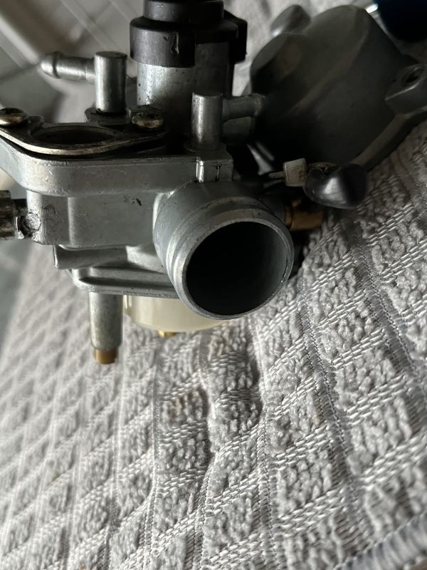

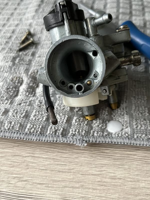

 bonsoir j'ai pas encore monté le carburateur la le scooter quand j'accélère il mouline ensuite il part direct est ce stabilise normal donc j'aurais aimé savoir si je change pas les galet et je mets le carburateur es ce que ca seras toujours comme ça ou obligatoire les galet ?

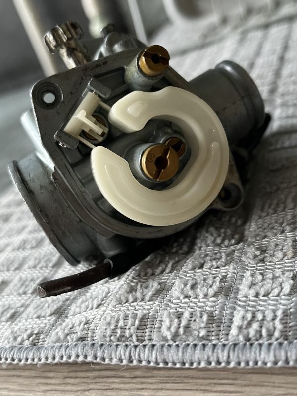

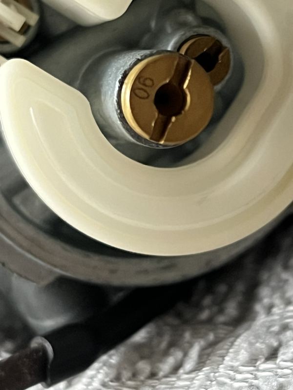

j'ai le carburateur 17.5 gicleur 90 vous pensez sa suffiras ou obligé de changer j'ai un carburateur comme ça je ne connais pas la marque j'ai enlevé la cuve pour voir le gicleur je vais remettre mon starter avec dépression boucher etc a moins que j'ai tout sur mon scooter selon vous avec ce gicleur ca devrais faire la faire avec mon pot ou je vais rien gagner ?
avez vous des conseilles
gicleur trop gros
galet obligé de les changer si tu veux rouler bien et dailleur ces bien les galet qui font que tu mouline et il te faut aussi des ressorts embrayage plus dur
le carburateur lui et la que pour le couple et la rerpise pas plus il fera pas gagner en v max
c'est juste un avis, rien que d'origine sur trekker car c'est kifkif speedfight les galet pour moteur d'origine son de 7.5 gramme il il y a plusieurs année maintenant, ils son de 8g pour un moteur d'origine maintenant, et des galets plus léger serait-ce pas sa le souci du moteur qui mouline un peu?
et oui le gicleur un peu trop gros pour moi, tu n'a pas une grosse configuration test un gicleur de 80, comme pour certain carburateur que j'ai acheté, il y'avais un gicleur de 56, enfin dans les 50, j'ai remis direct celui d'origine de 72
j'en apprend grace a vous je vous en remercie  donc la 90 trop gros je devrais baissé de 10 selon vous ? ensuite ils sont 7.5gr si je passe a 6.5 -1gr vous pensez que je vais gagner je cherche de la vitesse et le ressort blanc obligé de l'acheté maintenant ? je peux roulé sans pour quelque semaine parce que je comptais l'achete vers le 15
donc la je baisse le gicleur de 10 80 je test voir je fou des galet -1 gr de ce que j'ai exemple si j'ai 8 je descend a 7 selon vous c'est bon ?
les ressort embrayage tu peux attendre un peu si tu veux oui mais pas pour changer de gicleur que sinon tu roulera mal et test un de 85 pour commencer et vois ce que ça fait
en galet si tu as du 7,5 tu fous du 6,5 ça devrais être pas trop mal et tu aura la v max et aussi le couple que les galet bien réglé ça fait tout
