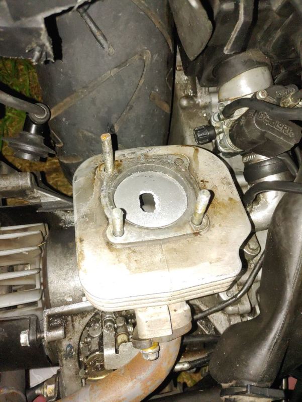

Après le montage d'un kit 125cc sur un speedfight 100 et la pose d'un carburateur phvb 22, j'ai fais 50 mètre et mon piston s'est troué (fondu).
En fait je n avais pas bouché le trou de dépression du carburateur, donc je me suis trouvé avec une prise d'air.
(Ma dépression est sur la pipe d'admission.)
Je bouche celle du carburateur remonte le tout avec un nouveau pistion, fait mes réglage.

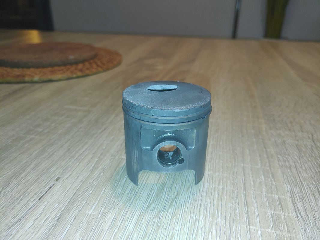

A bas régime, mis régime aucun problème, après quelques km je décide de faire une petite pointe à fond puis le scoot s arrête d'un coup.
Je regarde mon piston encore fondu, encore percé.

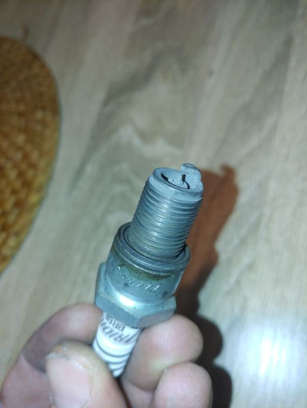

Bougie sèche comme si l essence n'arrivait plus.
Cela peut il être du à un gicleur trop petit ?
Une poussière qui à bouché le gicleur ?
Un carburateur 22 avec gicleur de 110 est il suffisant pour un kit 125cc sur un scooter 2 temps ?
De plus lorsque j effectue le réglage carburateur et que je dessère la vis d'air à fond le scooter ne cale pas au ralentis et ne baisse pas de régime, le régime baisse un peu après le 2eme tour desseré mais reste élevé, savez vous a quoi celà est dû ?
Merci d'avance pour votre aide.

il y a 24 minutes, Bader a dit :
Salut bougie trop chaude peut-être mais vérifie ton squich la tu as un sérieux point chaud.
La en locurence le piston est au point mort haut ou casi...
il y a 25 minutes, Bader a dit :
La bougie était Blanche et toute sèche...
Je pense plutôt à un souci d arrivée de carburant non ?
il y a 34 minutes, fred82000 a dit :
alors tu as suremnt une bougie troo chaude et une carburation trop pauvre voilà tes probable souci
Ça veut dire quoi une bougie trop chaude ?
c'est une br8 de jase que j'ai remplacé par une br8 iridium...
Niveau carburation le gicleur à un rôle a haut régime ? Un gicleur trop petit peut faire cela ?
Le squich c'est de l'ordre du mm ou as peut près donc du à l'oeil ne suffit pas ,part sur une bougie normale du iridium sur un refroidissement à air n'as pas de pertinence, met du b9 avec la bonne ref de culot (longueur) verifie d'éventuelles prise d'air test au pifomètre pas la peine, par sécurité augmente ton gicleur de 20 point direct au prochain piston pour te sécuriser.
indice de bougie pas bon quand on change de cylindre par plus perfomant  on met une bougie un peu plus froide donc toi dans ton cas de b8 tu passe en b9 ou b10
  • Merci 1
Il y a 7 heures, fred82000 a dit :
Merci.
Donc indice de bougie plus élevé et augmentation du gicleur principal ?
j'ai un carburateur 22 avec gicleur 110 boîte à air d'origine et pot giannelli sprint.
Gicleur de 130 ce n'est pas trop ?
il y a 25 minutes, So13200 a dit :
Merci.
non vos mieux monter trop gros au début puis devoir le changer par la suite que faire un serrag moteur ou trouer le piston
  • Merci 1
