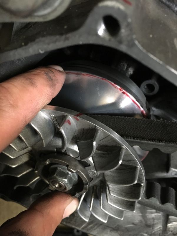

1 fred82000 Posté(e) le 4 mars 2023 Signaler Posté(e) le 4 mars 2023 tu mets du 5g tu test en fessent un trait du milieux du variateur a en haut au bort tu roule a font puis re viens nous dire la mesure mais si plus de 2mm pas bon du tout

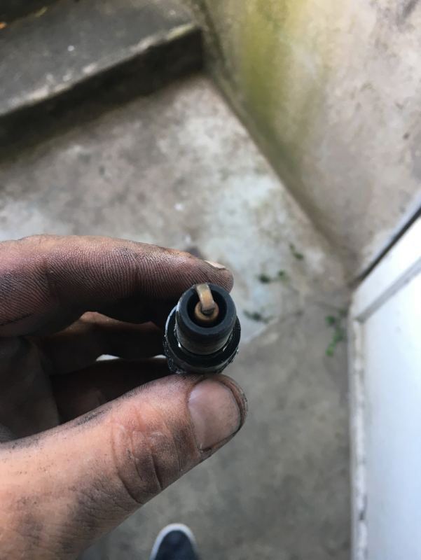

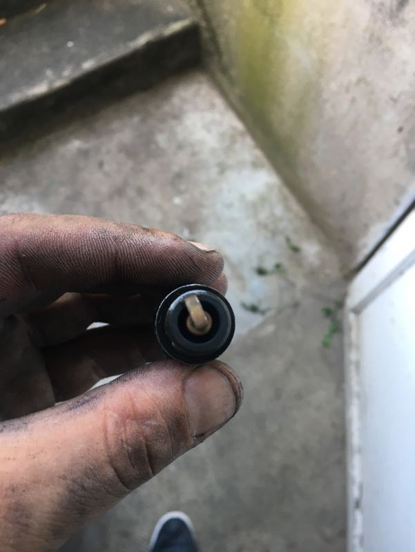

0 jimmy@ Posté(e) le 26 novembre 2022 Signaler Posté(e) le 26 novembre 2022 a ce niveaux de perfs les réglage doivent être plus fin , entre 4.3 et 4.5 ça se ressent . pareil niveaux carburation , j'ai 128 et 48 , le max de perfs est à la limite d'être trop pauvre . bougie beige . pas marron foncer.

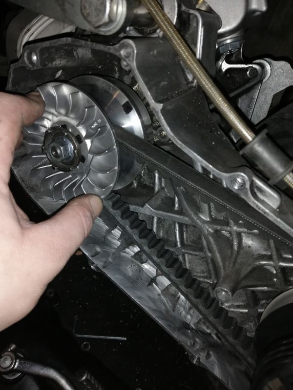

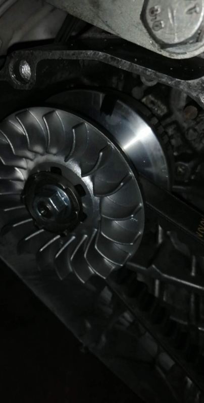

0 onoff Posté(e) le 3 décembre 2022 Auteur Signaler Posté(e) le 3 décembre 2022 (modifié) J'ai testé ressort poussé bleu polini 4.5 38kg ressort rouge doppler tendu au max et galet 3g8, la courroies ne montré pas entièrement en haut ´´´ Modifié le 28 janvier 2024 par onoff

0 onoff Posté(e) le 4 décembre 2022 Auteur Signaler Posté(e) le 4 décembre 2022 Il y a 2 heures, fred82000 a dit : il ni en a que un rouge malossi pour nitro Oui, je regard j'ai rouge malossi et rouge 2fast. La actuellement monter dessur polini 4.5 38kg, galet 4g.il il y a bon démarrage, mes courroie monter pas tout en haut du variateur, je dois met galet 4g5

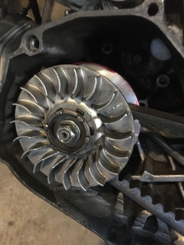

0 onoff Posté(e) le 10 décembre 2022 Auteur Signaler Posté(e) le 10 décembre 2022 J'ai testé 4g 4g3 4g5 4g7, j'ai essayé le ressort de poussée rouge. La courroie me monte pas, j'ai rondelles entre canon et la poulie
