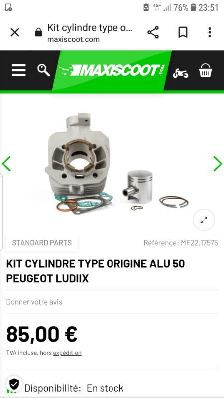

Non je te confirme il est bien en alu c'est celui-ci Screenshot_20221129-235108_Chrome.jpg.7b91c773710d0f2a6eb3adf6796b51e7.jpg
ha mais ce n'est pas un P2R ça, c'est juste un cylindre en remplacement de l'origine et qui ne sera pas plus performant, que l'origine, seul un kit 50 ou 70 fera l'affaire, pour quoi ne pas laissez ton top perf?
Moi perso pour mon scoot, sans prendre un kit 50 ou 70, que des cylindres normale, aucun a été mieux que celui d'origine, a ci j'ai eu un kit 50 carrenzi mais vraiment bof, je vais eu un autre trekker avant, je faisait du 100 sur mon compteur en ligne droite, tous d'origine, je me l'ai fait carotte, comme tous cela dépend des série de fabriquer

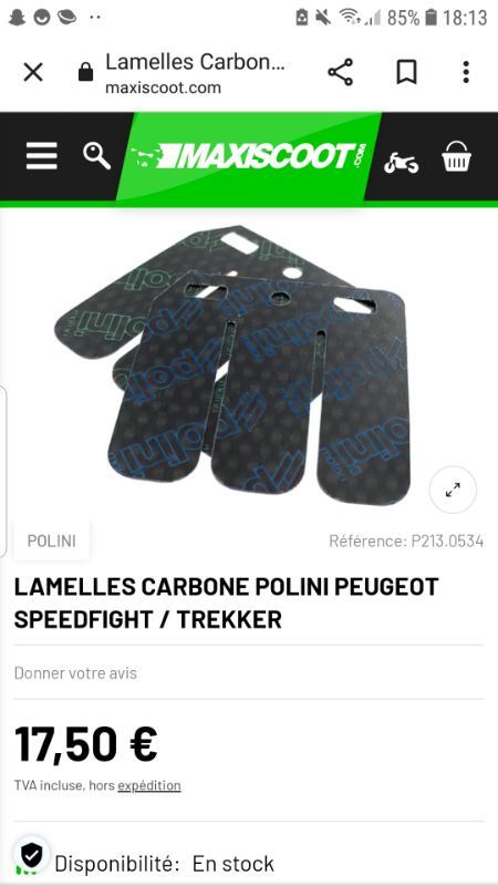

Bah si tu peux prd le 70 TP honnêtement il est pas mal robuste et ta des bonnes perf avec le sito il tourne correctement si tu lui mais un détente c'est encore mieux , après tu augmente un peu le volume de ta BA tu lui mais un 17,5 c'est bon .
