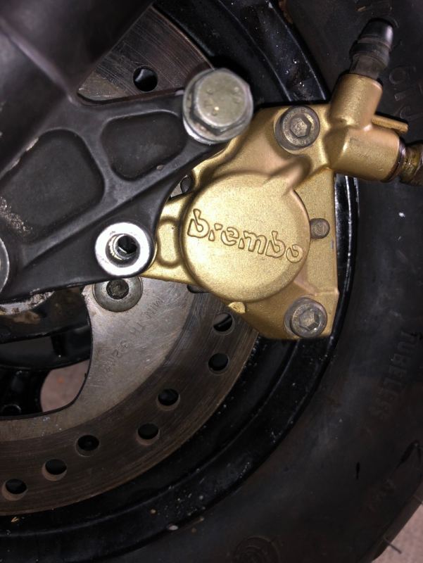

Salut tout le monde je viens vers vous aujourd’hui car je rencontre un petit problème. J’ai mon étrier de frein qui ne passe pas sur le disque. Il y a actuellement un disque 3 trou de 190mm sur jantes en tôle avec pneu 130/90/10. Dois je changer le disque avant pour un 180mm à trois trou ? Si oui celui ci passerait ? https://www.scootfast.net/fr/disque-de-frein-ng-mbk-booster-ancien-modele-3-trous-180mm.html
sinon je vois marqué sur la jante « grimeca » devrais je acheter un étrier grimeca ? Est ce les mème que les brembo car ils se ressemblent vachement.

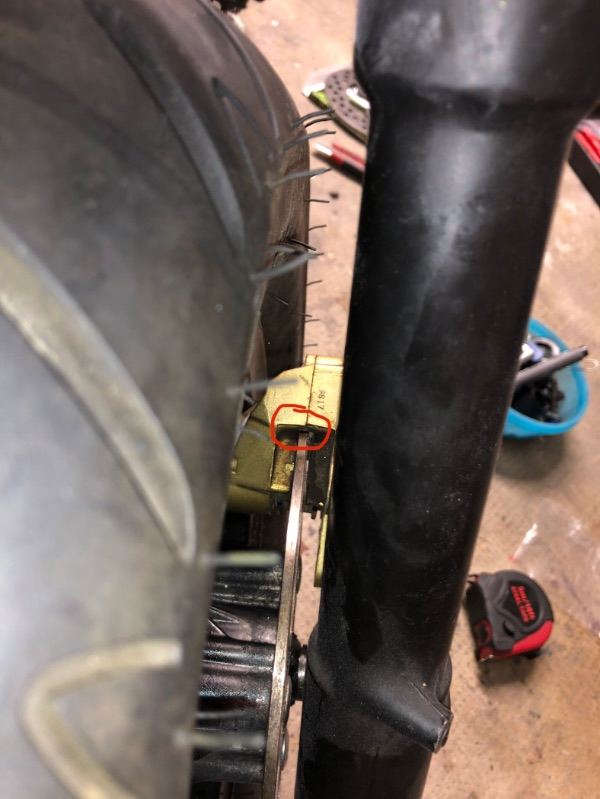

 De base le brembo passait nickel mais avec des fourreaux nettement plus gros qui n’étais pas adapté au rocket il me semble je vous met ça en photo. Si vous avez une solution.
je vous remercie par avance.
quand on change de foureaux pas des nos adapter au scoot normal que le reste ne passe pas
il aurais falu je pense aussi changé le thé de fourche et la sa serais passer sans souci

Le problème est simple: fourche de Rocket, jante de Next, disque trop grand...
Les étriers Brembo ont, sauf exception, les mêmes cotes que les Grimeca.

Salut,  la photo avec l'étier, quand tu le positionne comme tu la fait, les plaquettes toucherais quand même le disque?
Salut tout est bien centré les Paquette toucherais le disque comme il faut c’est juste qu’il ne peut pas aller jusqu’au fixation du fourreau

Salut en changeant le té de douche ça n’aurai rien changer au problème, ça aurais je pense modifié l’écartement des fourreaux mais mon problème n’est pas l’étrier n’arrive pas ces fixations car je pense que le disque est trop grand je voulais avoir confirmation

Bon j’ai reçu le disque et mauvaise nouvelles l’entraxe des trois trou est plus que petit que celui qui est monter sur mon rocket donc impossible à mettre je vous remet une photo car sur la première on ne vois pas vraiment. Je ne sais plus quoi faire .. le disque touche trop le fond de l’étrier j’ai mis une première vis comme ça mais les trous ne sont pas vraiment en face il manque pas grand chose…

Je ne l’ai pas monter le nouveaux disque avec les entraxe plus petit la c’est celui que j’ai actuellement en 190 sur les photos
Oui je les ai contacté pour que je leur ré envoye par contre je n’en trouverai pas d’autre je pense parceque des 180mm à 3 trois trous je n’en ai pas vu. Je pensai que ça serait bon mais sur le disque qui est monté les trous sont vraiment bien écarté au niveau de l’entraxe par rapport au nouveau qui lui sont plus ressérré rien ne tombe en face quand je le présente sur l’a jantes .. peut être un grimeca alors en espérant si il soit pas comme le brembo
