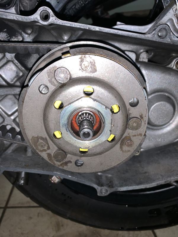

Ressort jaune d’embrayage ,poussee jaune ,embrayage d’origine,  bah il doit être rincer sans trop m'avancer ... tu peux mesurer l’épaisseur des garnitures ou mettre une photo des mâchoires d’embrayage ou l’on voit la fin des garnitures et l’intérieur de la cloche d’embrayage .
il y a 1 minute, Wilfrid vw a dit :
tu peses combien ?
85kg
Embrayge d’origine, 14000km, c’était ce que j’avais aussi dit mais on m’a dit qu’un coup à ponce suffisait, j’te fais ça demain tranquillement et j’te prend tout en photo

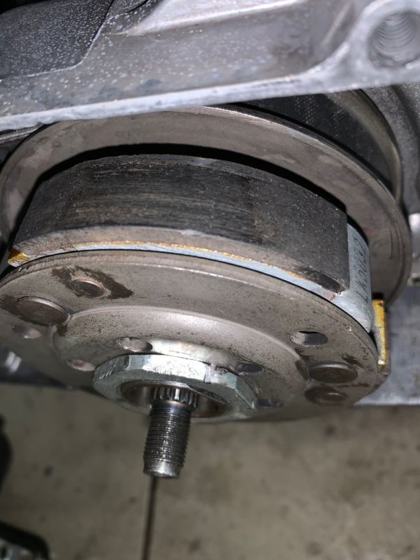

une photo de tes mâchoires d'embrayage serait bien, sur booster, Mbk, normalement les galets ne sont pas lourds, après test des 7g mais pour moi c'est niveau embrayage que sa ne vas pas, tu mouline au démarrage ou tous le temps?
Il y a 3 heures, sebdu10 a dit :
voilà tout
c'est ce que j'ai dit depuis le début mais bon, on me dit non, donc je conseille des galets de 12g^^
12g ces bien trop lourd et 7g pareil
ponce un peu tes garniture elle son lisse je trouve

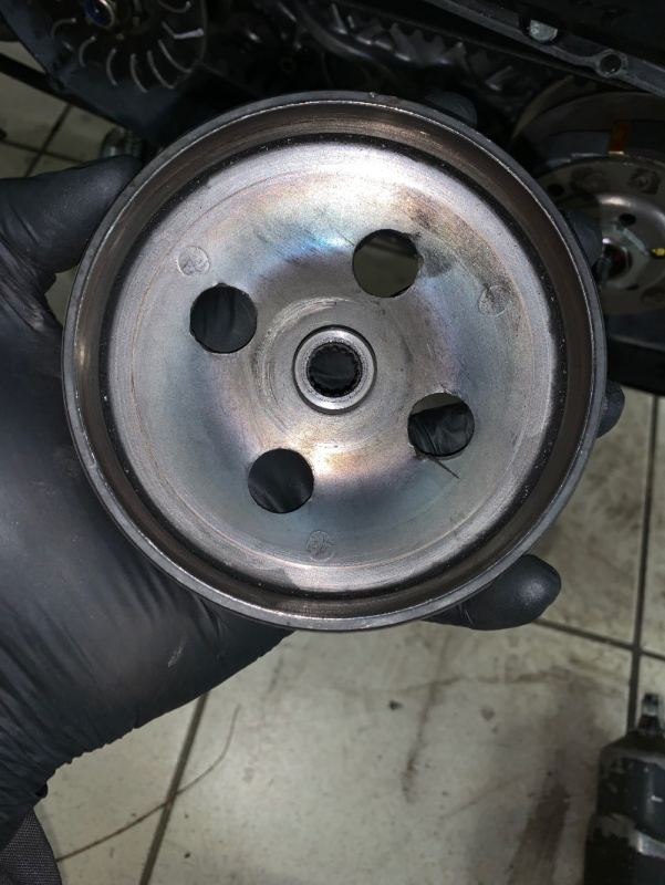

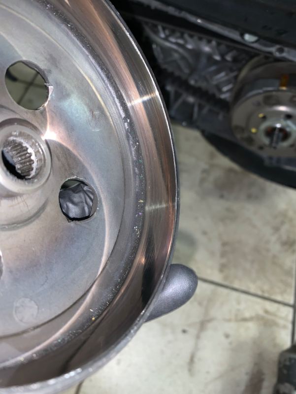

Bonsoir pour mesurer ta cloche d’embrayage il te faut une règle bien rigide et bien droite tu la mets sur le bord de la cloche et sur le bord intérieur de la cloche et tu regardes s’il y a un espace la ou les mâchoires accroche  ,
Après si moins de puissance a chaud peut être le jeu au segment trop important  max 0’30
à l’instant, Wilfrid vw a dit :
0,25 de jeux ou 0,20 je sais plus mais en tout cas c’était bon au montage, donc pour ça il faut que je sorte l’embrayage avec ?
