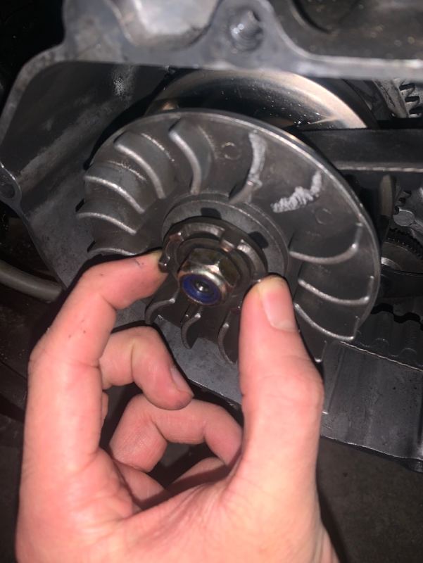

Mais justement quand je commence par le variateur la courroie la joue fixe bah il reste très peu d’espace pour mettre le boulon et il est là mon soucis justement, j’ai dit que ma courroie doit être trop large (1,5mm de + que d’origine)
Je t’avoue que c’est assez dur de décrire ce que je vois en textuel..
il y a 2 minutes, Tbooster67 a dit :
Déjà répondu que je n’y arrive pas à la force des mains poirtant le ressort seul j’arrive à le comprimer
Si tu arrives à remonter la joue fixe sans détendre la courroie, c'est que ta courroie d'origine est usée. La courroie Polini Origin a de bonnes dimensions, elle n'est pas trop large...
il y a 5 minutes, Alain a dit :
J’arrive à remonter la joue fixe, sauf que tu sais après il y a une pièce ronde, ensuite une rondelle et l’écrou, et moi c’est la pièce ronde qui je rentre pas bien dedans justement car ma joue fixe ne rentre pas assez parce que ma courroie est présente

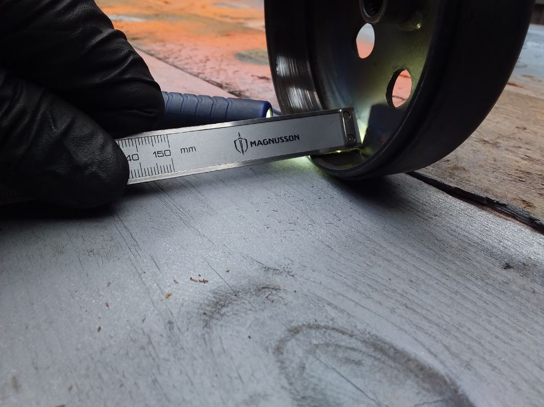

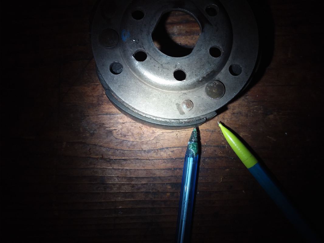

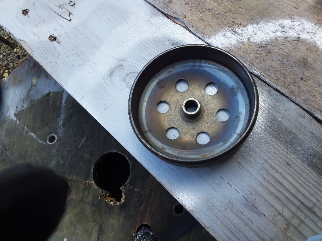

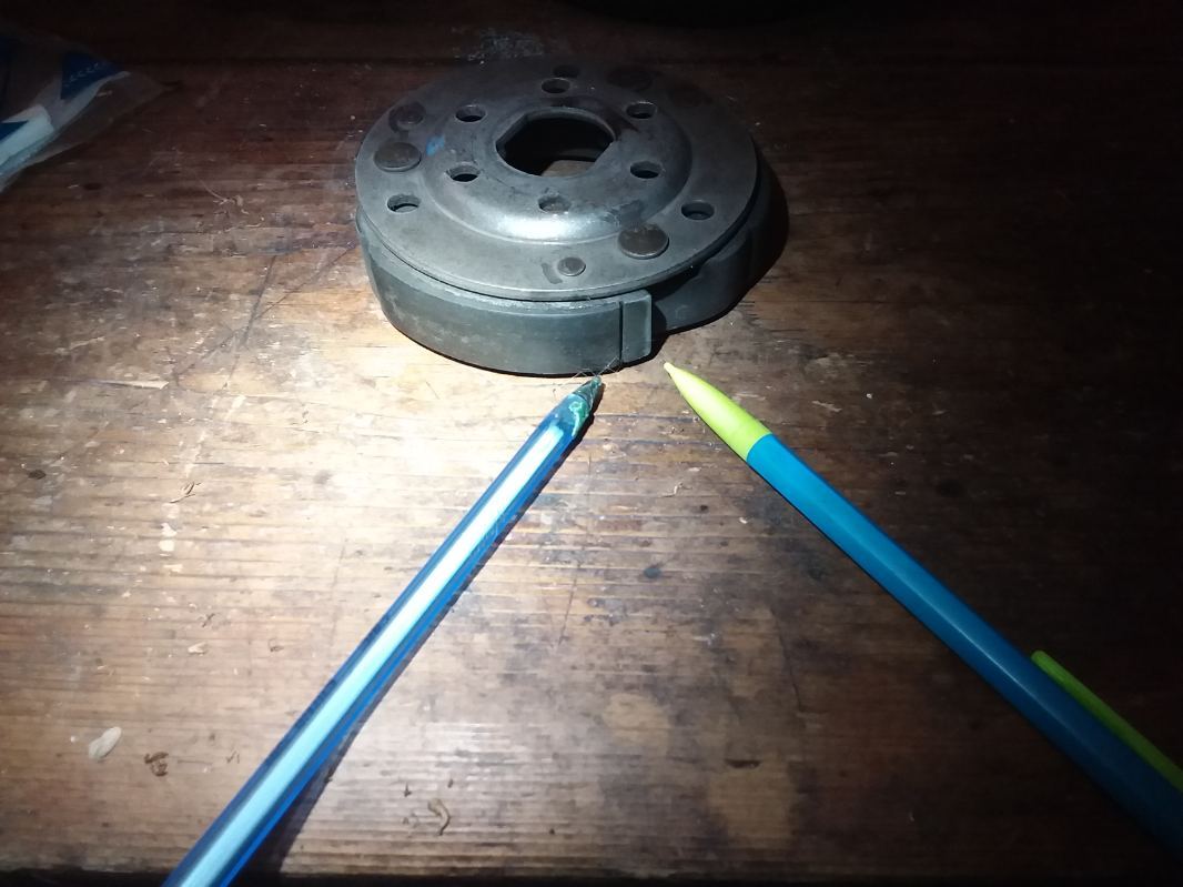

Écoute je prend 5 mins je démonte le cache du kick et je te montre en photo
il y a 2 minutes, Alain a dit :
Et tu n'arrives pas à ouvrir la poulie? T'as pas un ressorts plus souple?
C’est ce petit truc qui n’est pas mit correctement et qui a tordu les lignes sur l’arbre du vilebrequin
à l’instant, Tbooster67 a dit :
car justement ma poulie ne s’enfonce pas assez
