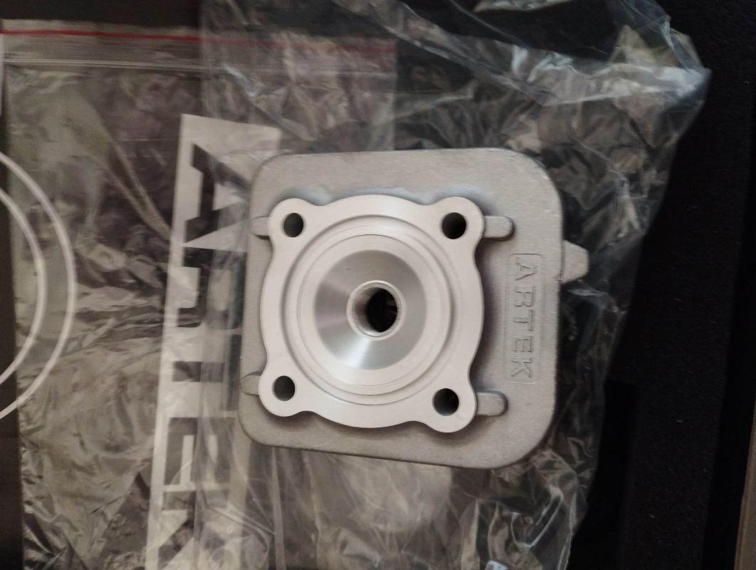

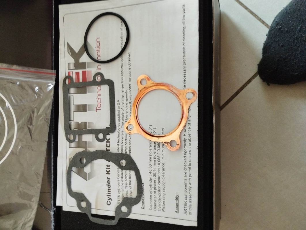

j'ai acheté le kit avec la culasse
culasse à joint torique. graisse legerement le joint , ça evite qu'il colle aux cylindre ou dans la gorge de la culasse , il seras reutilisable sans soucis.
