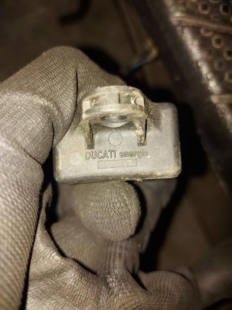

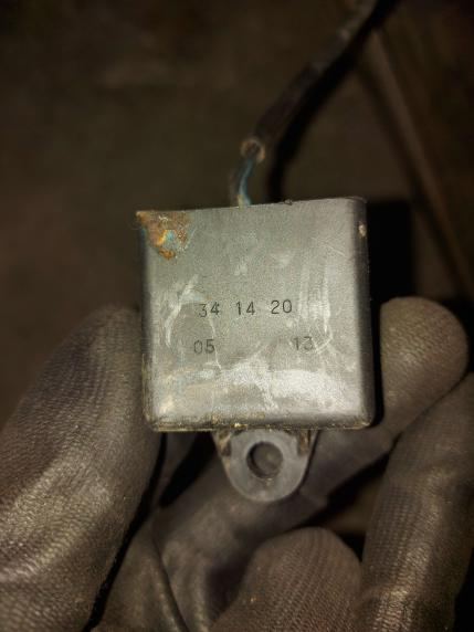

RanDom Posté(e) le 20 mai 2023 Auteur Signaler Posté(e) le 20 mai 2023 Re bonjour, je viens de penser a ce boîtier Ducati Energia auquel j'ai jamais compris a quoi il servait sur les booster, sauriez vous a quoi il sert ? pourrait-il provoquer le problème ? Merci.
jimmy@ Posté(e) le 24 mai 2023 Signaler Posté(e) le 24 mai 2023 c'est un relait (sûrement pour le démarreur) tu peux le débrancher.
sebdu10 Posté(e) le 24 mai 2023 Signaler Posté(e) le 24 mai 2023 Le 20/05/2023 à 05:08, RanDom a dit : Re bonjour, je viens de penser a ce boîtier Ducati Energia auquel j'ai jamais compris a quoi il servait sur les booster, sauriez vous a quoi il sert ? pourrait-il provoquer le problème ? Merci. ha oui fait citer, car je ne voie pas ci tu m'a écrit ou pas. donc ton scoot ne démarre tjr pas?
