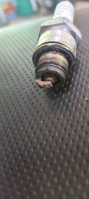

0 nat1038 Posté(e) le 20 juin 2023 Auteur Signaler Posté(e) le 20 juin 2023 il y a 36 minutes, fred82000 a dit : gicleur un peu gros alors mais regarde la couleur de ta bougie il y a 36 minutes, fred82000 a dit : gicleur un peu gros alors mais regarde la couleur de ta bougie

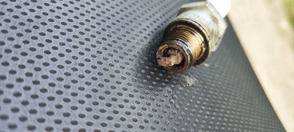

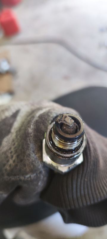

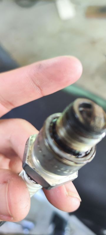

0 nat1038 Posté(e) le 21 juin 2023 Auteur Signaler Posté(e) le 21 juin 2023 Il y a 13 heures, nat1038 a dit : J'ai baissé mon gicleur de 5 point sa ne change rien pour le broutage a l'arrêt. Le moteur a l'air d'être un peu plus fort je sais pas si c'est qu'une apparence Il a toujours de la difficulté à démarrer a chaud Ma nouvelle couleur de bougie avec gicleur 90. C'est bizarre en haut de la bougie il y a de la crasse
0 jimmy@ Posté(e) le 21 juin 2023 Signaler Posté(e) le 21 juin 2023 (modifié) avec une clavette décalé tu ne touche a rien , pas besoins de revoir les réglages , tu la monte et tu roule. la couleur est bien la , le scoot se comporte bien ? Modifié le 21 juin 2023 par jimmy@
0 fred82000 Posté(e) le 21 juin 2023 Signaler Posté(e) le 21 juin 2023 si la il brouter plus tu ne touche plus a rien

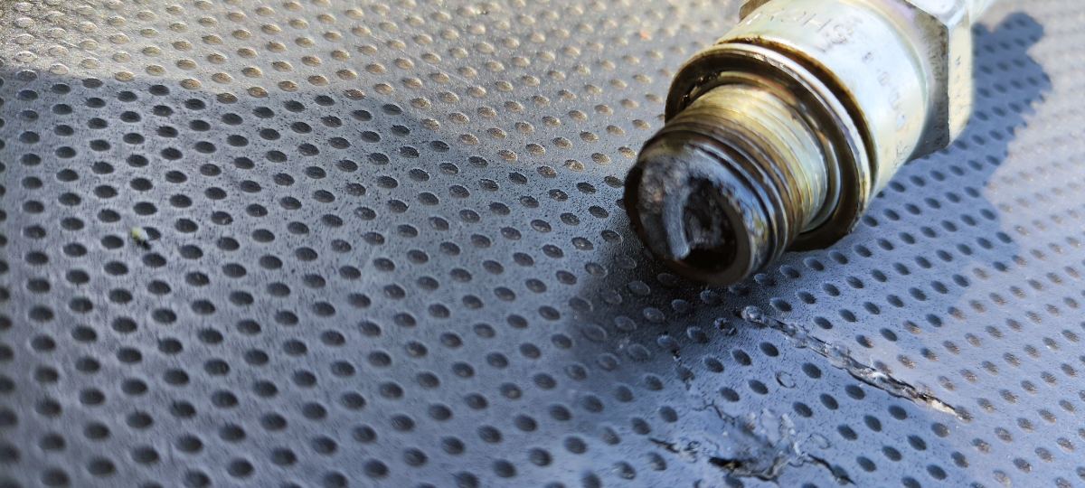

0 nat1038 Posté(e) le 22 juin 2023 Auteur Signaler Posté(e) le 22 juin 2023 Il y a 20 heures, fred82000 a dit : si la il brouter plus tu ne touche plus a rien Ouais mais vous en pensez quoi de ma couleur de bougie? Avant j'étais en 95 elle était noir maintenant c'est sa avec gp 90 à l’instant, nat1038 a dit : Ouais mais vous en pensez quoi de ma couleur de bougie? Avant j'étais en 95 elle était noir maintenant c'est sa avec gp 90 à l’instant, nat1038 a dit : Ouais mais vous en pensez quoi de ma couleur de bougie? Avant j'étais en 95 elle était noir maintenant c'est sa avec gp 90 L'air d'un beau marron
0 fred82000 Posté(e) le 22 juin 2023 Signaler Posté(e) le 22 juin 2023 roule et vois comment ce comporte ton scoot si besoin ou pas de changer de gicleur tu le fait la couleur aide bien mais ces plus trop fiable
0 nat1038 Posté(e) le 22 juin 2023 Auteur Signaler Posté(e) le 22 juin 2023 il y a 16 minutes, fred82000 a dit : roule et vois comment ce comporte ton scoot si besoin ou pas de changer de gicleur tu le fait la couleur aide bien mais ces plus trop fiable Avec mon 90 mon scooter prend plus de tour au décollage et en vitesse qu'avecmon 95. ça veut dire que c'est bon ?

0 nat1038 Posté(e) le 22 juin 2023 Auteur Signaler Posté(e) le 22 juin 2023 il y a 30 minutes, fred82000 a dit : donc le gicleur serais peut être un peu trop gros encore Je sais pas là bougie semble clair même. ça peut tu venir de la vis de richesse/ air? il y a 5 minutes, nat1038 a dit : Je sais pas là bougie semble clair même. ça peut tu venir de la vis de richesse/ air? ça me semble pas mal parfait il y a 9 minutes, nat1038 a dit : Je sais pas là bougie semble clair même. ça peut tu venir de la vis de richesse/ air? ça me semble pas mal parfait Sinon mon ressort de poussée jaune pourrait il être trop mou? il y a 15 minutes, nat1038 a dit : Je sais pas là bougie semble clair même. ça peut tu venir de la vis de richesse/ air? ça me semble pas mal parfait Sinon mon ressort de poussée jaune pourrait il être trop mou? Il ne tien pas au ralenti aussi

0 jimmy@ Posté(e) le 25 juin 2023 Signaler Posté(e) le 25 juin 2023 tu la brosse ta bougie a chaque fois ? y a beaucoup trop de depot .
0 nat1038 Posté(e) le 25 juin 2023 Auteur Signaler Posté(e) le 25 juin 2023 Il y a 1 heure, jimmy@ a dit : tu la brosse ta bougie a chaque fois ? y a beaucoup trop de depot . Salut fred donc une bougie encrassé pourrait venir du fait qu'il a du mal au décollage?
