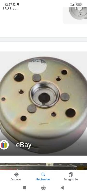

0 nat1038 Posté(e) le 11 août 2023 Auteur Signaler Posté(e) le 11 août 2023 Il y a 11 heures, fred82000 a dit : démonte ta clavette du vilebrequin et passe la dans son emplacement prévue sur le rotor puis vois si il y a du jeux ou pas C'est quoi la différence entre le magnéto (seulement celui de la photo) de MBK booster avant 2004 et après 2004? Je sais que la turbine change mais celui là... il y a 22 minutes, nat1038 a dit : C'est quoi la différence entre le magnéto (seulement celui de la photo) de MBK booster avant 2004 et après 2004? Je sais que la turbine change mais celui là... J'ai un gars qui m'en vendrais 1 d'après 2004 sa ferai ou?
0 Alain Posté(e) le 11 août 2023 Signaler Posté(e) le 11 août 2023 Les allumages ne sont pas du tous les mêmes.
0 nat1038 Posté(e) le 11 août 2023 Auteur Signaler Posté(e) le 11 août 2023 il y a 2 minutes, Alain a dit : Les allumages ne sont pas du tous les mêmes. Ah bon? Pourront a vue d'œil ils l'air très semblable je ne vois pas de différence. Je ne parle pas de la bobine
0 Alain Posté(e) le 11 août 2023 Signaler Posté(e) le 11 août 2023 Après 2004: Rotor d'allumage d'origine Yamaha BW's après 2004 (5BMH14500200) | MAXISCOOT avant 2004 Rotor d'allumage MBK Nitro / Booster avant 2004 | MAXISCOOT Ils ne sont pas interchangeables.
0 nat1038 Posté(e) le 11 août 2023 Auteur Signaler Posté(e) le 11 août 2023 il y a 16 minutes, Alain a dit : Après 2004: Rotor d'allumage d'origine Yamaha BW's après 2004 (5BMH14500200) | MAXISCOOT avant 2004 Rotor d'allumage MBK Nitro / Booster avant 2004 | MAXISCOOT Ils ne sont pas interchangeables. Ouin c'est parce que vous êtes dans un autre pays moi c'est Yamaha bws r(le mien) lui bws sport. La mienne : il y a 3 minutes, nat1038 a dit : Ouin c'est parce que vous êtes dans un autre pays moi c'est Yamaha bws r(le mien) lui bws sport. La mienne : La sienne sur bws sport : il y a 4 minutes, nat1038 a dit : Ouin c'est parce que vous êtes dans un autre pays moi c'est Yamaha bws r(le mien) lui bws sport. La mienne : La sienne sur bws sport : Comme vous pouvez voir la différence entre les deux je ne la vois pas. Je sais que la bobine est complètement différente que la mienne mais le rotor ... Vous vous y connaissez ?

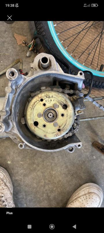

0 nat1038 Posté(e) le 13 août 2023 Auteur Signaler Posté(e) le 13 août 2023 Il y a 10 heures, nat1038 a dit : Le mien est pareil que le votre. Il a des pièces Yamaha et MBK aussi juste la marque Changem l'autre modèle est horizontal avec la bobines récente. Sauf le rotor est identique je crois Bah ça n'a pas règler mon problème... Il a toujours un jeu et quand je démarre le scooter, le feu passe un tour de temps en temps jusqu'à ce que le moteur arrête complètement. Je sais que le feu passe un tour car mes lumière son affecté. La question c'est pourquoi ?????
0 Alain Posté(e) le 13 août 2023 Signaler Posté(e) le 13 août 2023 Il y a 4 heures, nat1038 a dit : Bah ça n'a pas règler mon problème... Il a toujours un jeu et quand je démarre le scooter, le feu passe un tour de temps en temps jusqu'à ce que le moteur arrête complètement. Je sais que le feu passe un tour car mes lumière son affecté. La question c'est pourquoi ????? Je te suggère de faire une vidéo...
0 nat1038 Posté(e) le 13 août 2023 Auteur Signaler Posté(e) le 13 août 2023 Il y a 2 heures, Alain a dit : Je te suggère de faire une vidéo... Bah dans lfond il démarre et le feu se fait pas une fois de temps en temps de façon irrégulière et quand je met du gaz c'est bien pire il va carrément s'arrêter

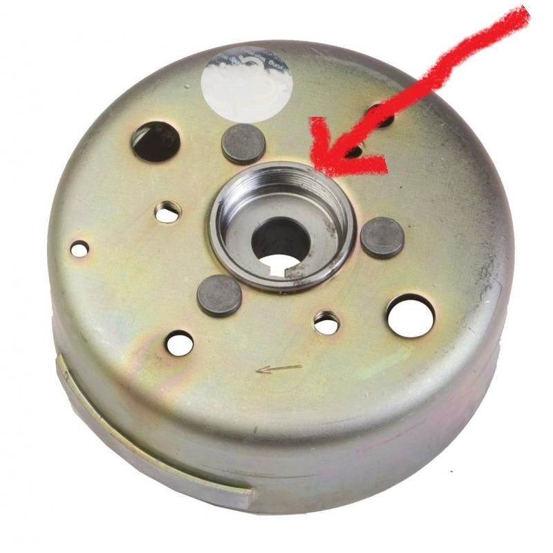

0 jimmy@ Posté(e) le 13 août 2023 Signaler Posté(e) le 13 août 2023 Le 12/08/2023 à 01:37, nat1038 a dit : Ouin c'est parce que vous êtes dans un autre pays moi c'est Yamaha bws r(le mien) lui bws sport. La mienne : La sienne sur bws sport : Comme vous pouvez voir la différence entre les deux je ne la vois pas. Je sais que la bobine est complètement différente que la mienne mais le rotor ... Vous vous y connaissez ? sur les cloche d'avant 2003 (booster/bw's,nitro,ovetto,stunt,mach g) il il y a un filetage pour l'extracteur (tof) qu'il y a pas sur apret 2003 et est plus grande en diametre interne . la cloche vas de pair avec l'allumage de la même generation, ça se mélange pas avec d'autre pieces.
0 nat1038 Posté(e) le 15 août 2023 Auteur Signaler Posté(e) le 15 août 2023 Le 13/08/2023 à 15:11, jimmy@ a dit : sur les cloche d'avant 2003 (booster/bw's,nitro,ovetto,stunt,mach g) il il y a un filetage pour l'extracteur (tof) qu'il y a pas sur apret 2003 et est plus grande en diametre interne . la cloche vas de pair avec l'allumage de la même generation, ça se mélange pas avec d'autre pieces. Bon ben la le problème que j'avais eu c'était la bougie. J'ai réussi à roulé plusieurs km sans que sa merde ensuite j'ai manqué d'essence j'ai donc remis mon essence et il s'est mis a brouter a un tel point qu'il n'avance plus encore. Il faisait même des back fires. j'ai rechanger de bougie sans succès. Je suis perdue
