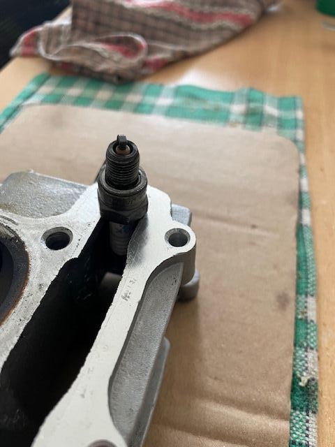

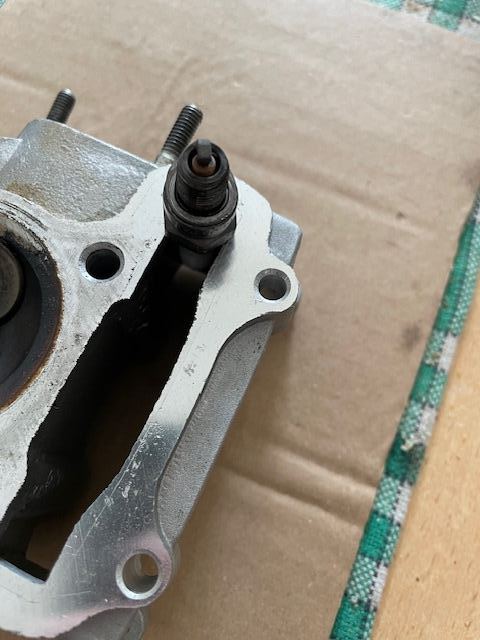

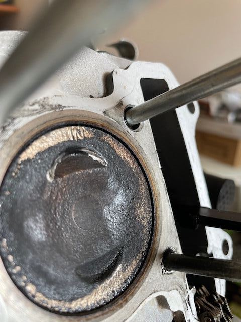

ca serait intéressant d'avoir une photo de la couleur de ta bougie.

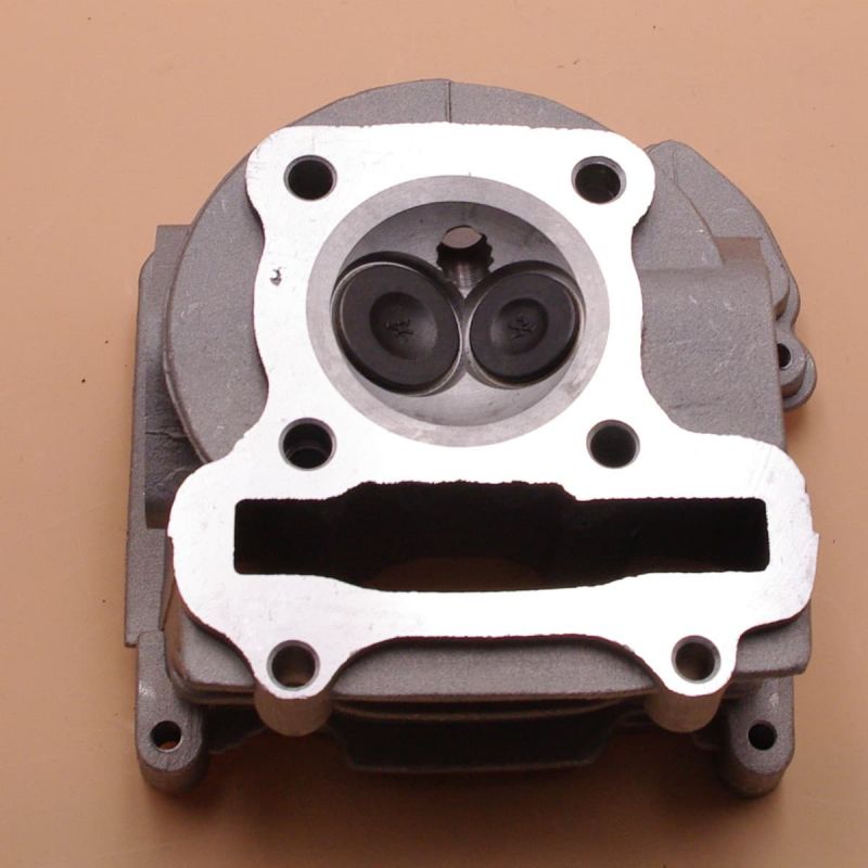

Je viens de constater que sur sa première photo, il y a un arbre à cames.
J'ai souvenir (il y a très longtemps) d'avoir dû remplacer un arbre sur un bloc GY6, et il s'avérait qu'il y avait quelque chose comme une voire deux dents de décalage entre les repères et la position des cames.

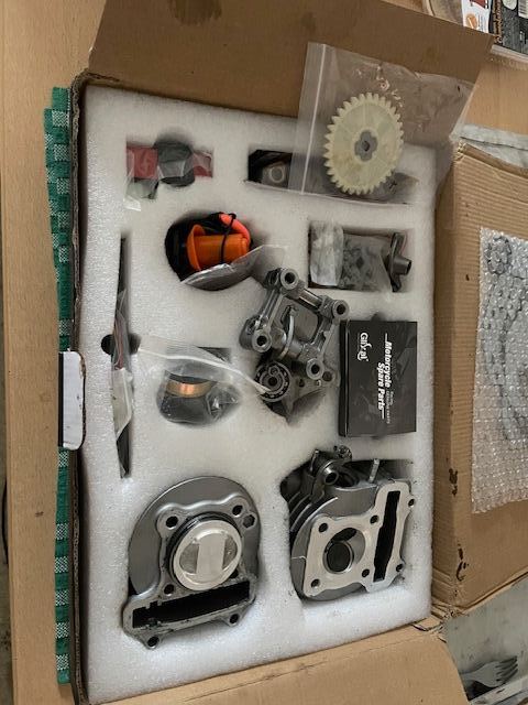

Je décide donc d'installer un kit complet 100cc de chez Aliexpress piston de 52.4mm avec Arbre à cames racing.

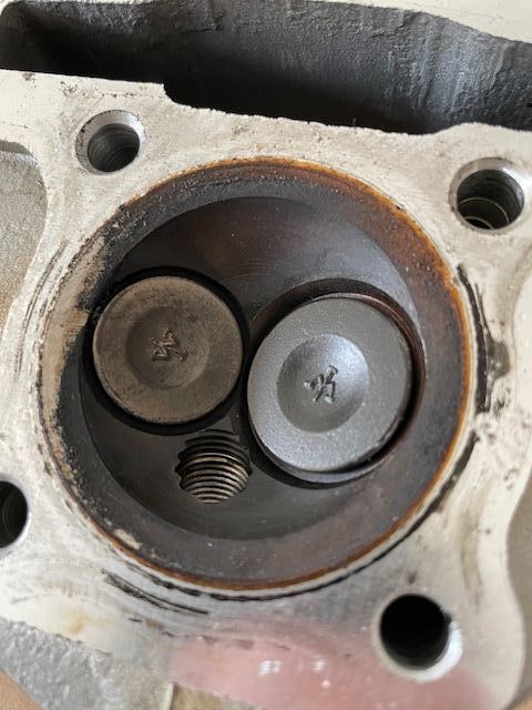

6eme panne et dernière en date soupape admission HS :
Ok nous voici à la fin :soeur:, on vient de démonter le moteur avec mon fils, et surprise, la soupape d'admission a touché ou plutôt effleurée le piston.
Et tjrs bien entendu au ralenti, car tout ce passe au ralentie depuis le début.
La soupape est donc voilée et plus de compression cela va de soi. :cool:
Je pense qu'il est maudit ce scooter !
Ci joint quand même quelques photos comme l'a demandé BOOSTYCOM.
Je dois maintenant prendre un moment de reflection car c'est un peu beaucoup pour un homme seul :ze:
Merci encore à vous tous en tout cas de prendre le temps de me lire, ça fait plaisir vraiment.
Bien à vous tous.
La culasse, c'est celle du 90cc Naraku, ou bien celle du 82cc?
Si c'est la Naraku, je pense que le souci vient de la différence de diamètre des soupapes, et cette différence pourrait avoir eu un impact car les pistons ont un dessin différent.
C'est bien la culasse 51mm, 82cc, on reconnait les soupapes :
https://www.boostycom.fr/7621-thickbox_default/culasse-racing-139qmb-51mm-gyspeed-chinoise.jpg
Je m'attendais à voir une bougie bien blanche, mais ce n'est pas le cas.
C'est à se demander si ce n'est pas un défaut de lubrification, pour décoller un siège de soupape, il faut y aller.
Et la surchauffe, ca touche plus généralement la soupape d'échappement.
oui, il faut sûrement creuser du coté du calage de l'arbre à cames, et si la lubrification est bien fonctionnelle.
S'il y a que la soupape de voilée, j'ai des soupapes de remplacement ici :
https://www.boostycom.fr/pieces-racing-50cc-4t/1281-soupape-admission-gyspeed-pour-culasses-racing-51mm.html
J'ai installé le kit complet avec la culasse, je n'ai justement pas voulu réinstaller la culasse NARAKU car je n'étais pas sûre que ça passe donc je n'ai pas pris de risque.
Il y a 8 heures, boostycom a dit :
Non pas de soucis de lubrification cela fonctionne parfaitement. L'huile remonte bien au-dessus de la culasse et graisse bien l'arbre à cames.

je vois à l'instant, sur ta photo du kit Aliexpress, que ton kit avait déjà les culbuteurs et l'arbre à cames.
Tu les avais bien changé ?
Helo j'espère que tu vas bien, effectivement d'origine le scooter avait une culasse avec des soupapes longues de 69mm, quand j'ai acheté le kit Glixal, le vendeur n'avait pas de culasse à me proposer en 69mm mais seulement en 64mm.
Et pour cela, il me fallait acheter le support culbuteurs pour 64mm ce que j'ai fait.
Et depuis, toutes les culasses ou kit complet que j'ai acheté, sont restés en 64mm pour éviter de m'y perdre.
Aujourd'hui on a démonté tout le moteur, et j'ai trouvé pourquoi la soupape a touché.
Les roulements de vilebrequin sont HS des morceaux sont carrément partis.
De ce faite un jeu important s'est installé.
La distance entre le vilebrequin et la culasse n'étant plus respecté, il était évident que le piston vienne toucher une des 2 soupapes.
