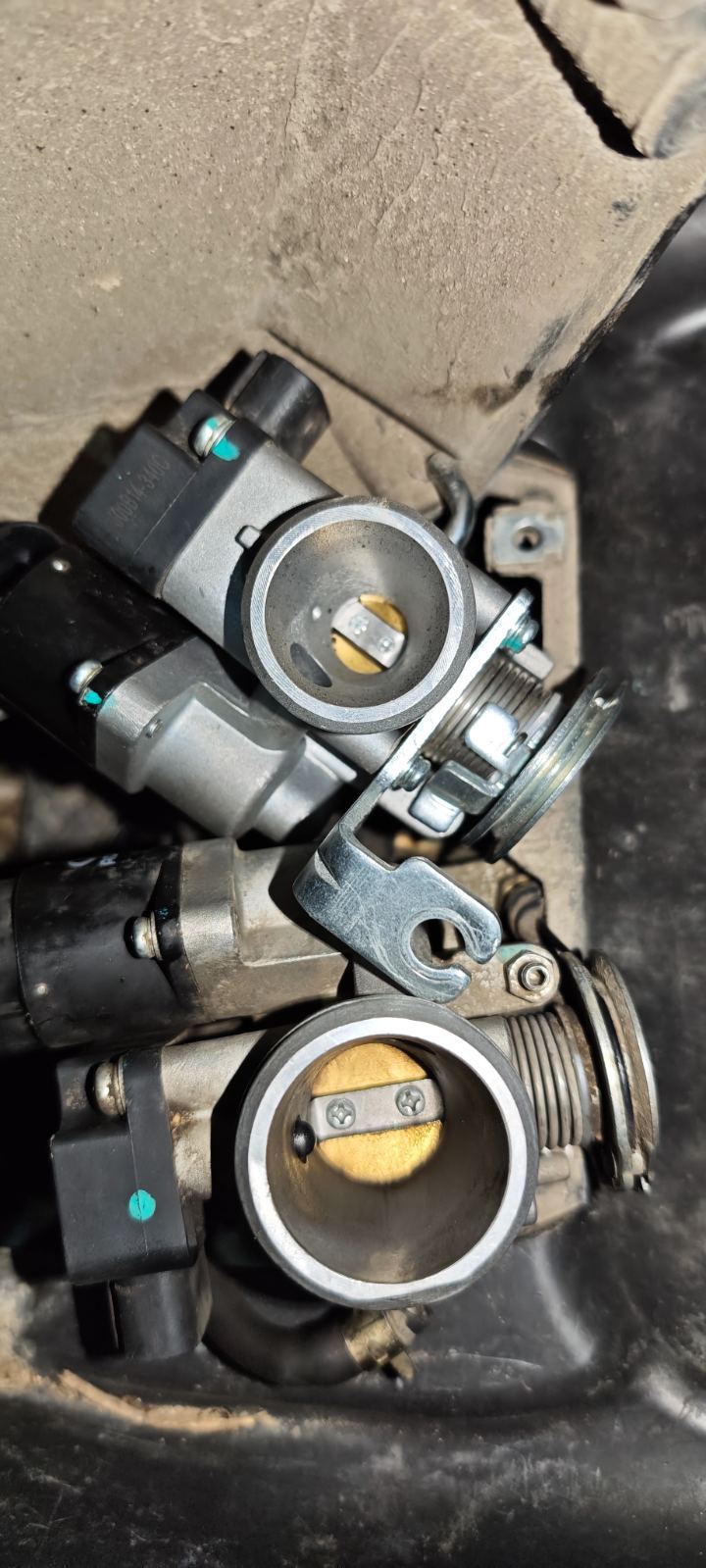

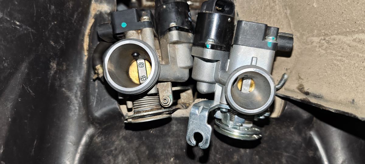

Tout ta fait le problème n’est pas de lecu 80cc ty mais bien de l’injecteur suffis pas de changer lecu comme par magie tout va mieux marcher de plus le 80cc ty peut supporter plus que 80cc même si pour moi au dessus sa sert a rien je conseille lecu ty 80cc plus l’injecteur 90cc plus une transmission longue avec sa tout marchera bien
Sur la photo au dessus vous pouvez voir qu'il y en a un petit qui vient d'un 50cc et lautre a côté est prévu pour un 80/90cc
Je pense plutôt que le corps de papillon le plus gros est prévu à la base pour un 125cc, les diamètres d'emboîtement dans la pipe ne sont pas du tout pareils.
Le passage dans celui pour les 50 me paraît vraiment petit. Il me semble qu'en général, c'est 18mm pour le diamètre.
