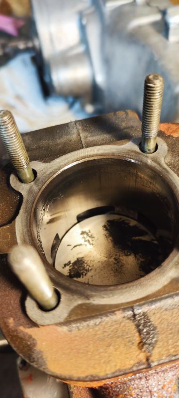

Il y a 16 heures, nat1038 a dit :
Saluttt je viens de faire mes diagramme pour mon kit 70 black trophy sur mon mbk booster. J'ai obtenu 188° en échappement et 107° en admission. J'aimerais savoir si je peux améliorer mes diagramme ou si ils sont pas mal optimiser. Merci
188/107? Il y a sûrement une erreur quelque part, car un écart aussi élevé entre l'admission et l'échappement ferait qu'il n'y aurait aucun couple, ce qui est justement le point fort du cylindre Top Perfs.
Si tu as la possibilité, je t'invite à reprendre les mesures.

en générale il y a un ecart de 60° entre l'admi et l'échappement , 188° c'est haut pour un cylindre de base et les 107° sont trop bas.

Bon j'ai refait mes tests. J'ai commencé a 77° au point mort au pour ensuite redescendre jusqu'à l'ouverture de l'admission a 205° ppur ensuite la refermer a 310°.
il y a 29 minutes, nat1038 a dit :
J'ai vu que ma lumière d'admission n'était jamais ouverte en entier même au point mort bas

Le 02/04/2024 à 17:12, nat1038 a dit :
Comme on peut voir mon trou d'admission (celui au milieu) n'est pas tout a fait ouvert lorsque le piston est en bas. Je me demande si c'est normal...
