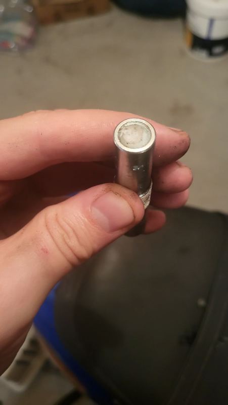

ProtectDreams Posté(e) le 8 août 2024 Signaler Partager Posté(e) le 8 août 2024 Bonjour, j'ai vraiment trop les boules contre moi. J'ai changé mon variateur. Et une fois montée j'ai fais ce que chaque fois je me dis à chaque fois. Bien enlevé le bloque piston avant. Et remettre la bougie. J'ai malheureusement j'ai oublié cette étape. J'ai donc mis un coup de kick. Pas bien fort. J'ai tout de suite compris. J'ai donc enlevé le bloque piston. Je démarre mon scooter. Il démarre !! Mais en regardant mon bloque piston. Je me rends compte que la petite partie plastique n'y est plus. Je suis au bout !! J'ai donc cette partie je ne sais ou. Et en plus j'ai démarrée le scoot avec pendant 10 sec. Que puis-je faire ?! Merci. Ne me jugez pas trop. Lien vers le commentaire Partager sur d’autres sites More sharing options...

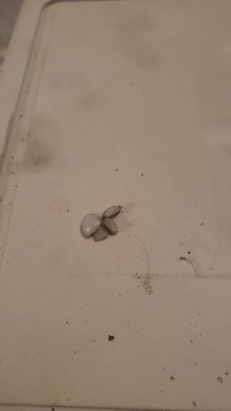

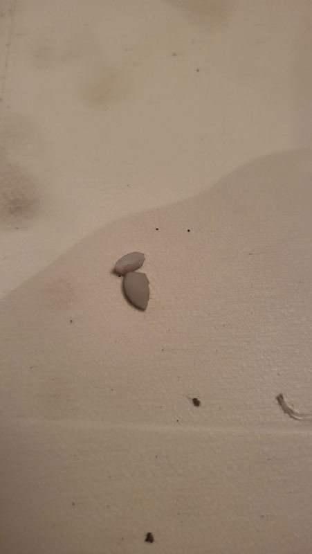

ProtectDreams Posté(e) le 8 août 2024 Auteur Signaler Partager Posté(e) le 8 août 2024 A votre avis. Il est coupé ou enfoncer ?? Bon bah coupé. J'ai retrouvé ça dans mon pot. Mais il y a pas tout: Bon je crois que j'ai tout Lien vers le commentaire Partager sur d’autres sites More sharing options...
Yasss220 Posté(e) le 8 août 2024 Signaler Partager Posté(e) le 8 août 2024 Tu vois y’avait rien de bien compliqué! Maintenant tu feras plus la connerie, t’allais jeter 100 balles a un mecano pour un boulot de 15minutes Lien vers le commentaire Partager sur d’autres sites More sharing options...
