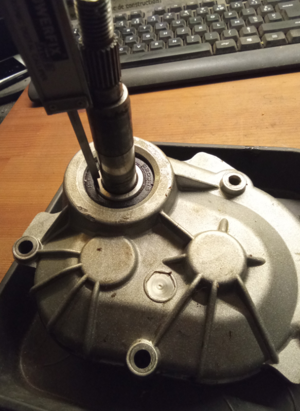

J'ai un Nrg MC2 de 1997 LC DT / carter long / arbre primaire court de transmission.
Je mesure 53mm de la face de portée du roulement du correcteur sur l'arbre jusqu'au centre du roulement du carter de transmission comme sur la photo avec le pied a coulisse.
Si ta mesure indique plus de 53mm alors tu aurais un arbre long et tu pourrais installer le correcteur top perf en 134mm que je t'indiquais (sur mon NRG MC2 arbre court il ne passe pas trop large).
Bonne sélection
  • Merci 1
