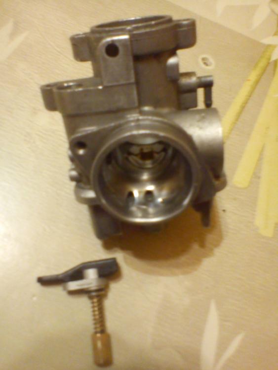

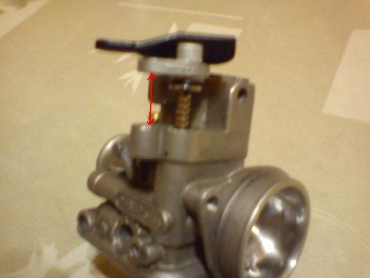

  22. faut viré l'assiette de ressort (en rouge sur la tof )
