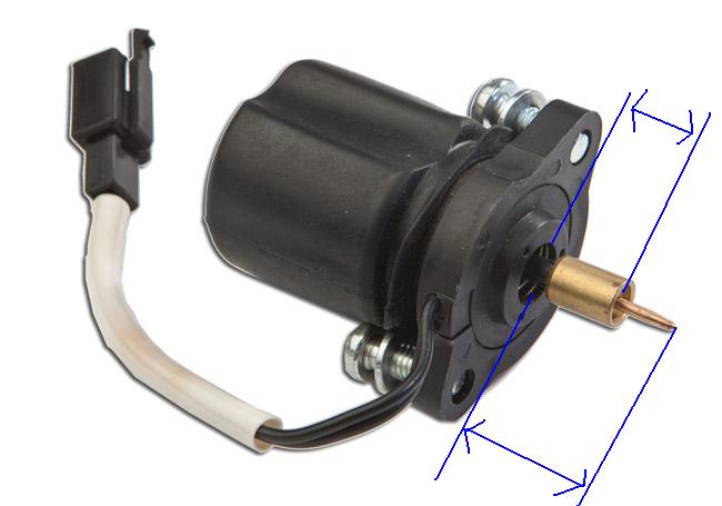

scooter peugeot Problème à froid
JSP SCOOTER (tom67) a répondu à un(e) sujet de Johjoh44 dans Diagnostic de panne
alors, une fois ton moteur chaud, tu vas vite démonter le starter, une fois démonté tu ralumme ton scoot 2 minutes tout en le laissant branché, pour être bien sûr que le starter est en position basse. tu mesure en mm la position du starter ensuite tu le débranche et le laisse refroidir, tu remesure plus tard, le starter devrai être monté, si chaud il est à 10mm, à froid il devrai être à 7 ou 8mm... -
