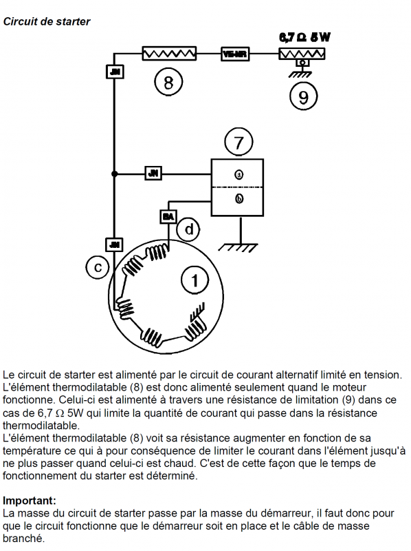

  1. Salut les copains ! :teuf:
    Une question con es ce que tout le monde ce sert de son Starter ou ca peut le faire de démarrer sans ?
    Car le miens (automatique) bug il reste tout le temps enclenché.
    Du coup je veux le débranché pour éviter de démonter les caches tous les matin pour le brancher/débranché le temps de me prendre un 19 ou 21.
    Merci les gars :soeur:

      Salut, encore ton problème de faisceau si je comprends bien, au multimetre verifie
      donc ça doit donner ça:
      comme Bader dit un starter est toujours enclenché quand il est sous tension, d'ou le systeme de thermistance.

      @ScootMap.fr je sais pas si c'est le faisceau car tout fonctionne bien et j'ai tirer une nouvelle masse.
      Je pense plus le Starter auto hs car 1tek lol.. Ou le calculateur Starter (cdi jaune top perf) mais moins probable.
