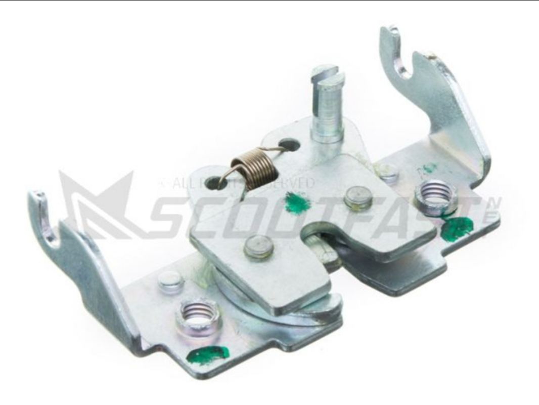

Arktek_02 a répondu à un(e) question de Tyron-Man dans Partie cycle
Il est cassé ton ressort a pété donc il est bon à être changer, elle ressemble à ça la serrure de coffre pour booster (suffit de taper ça sur google enfin bref : -
scooter mbk - yamaha Problème Booster
Il te faut un nouveau coffre et une nouvelle serrure de coffre maintenant, à voir si le câble ne s'est pas cassé durant la chute aussi -
