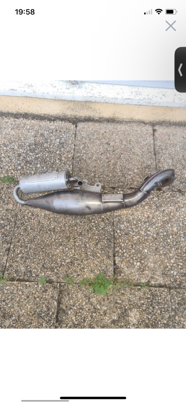

Bonjour, Ca sert à rien, un pot de détente n'est pas fait pour du 4t, et même si tu trouvais un moyen de l'adapter tu gagnerais rien du tout, pire tu perdrais sûrement un peu

Au choix, soit tu la fabrique, tu achete une tubulure (collecteur au bon diametre accordé a la soupape d'ech.) , un cône et un silencieux soudés ensemble, je sais que Simon l'avait fait et que ça marchait grave Soit tu en achete un mais franchement, aucune garantie de performances Tu nous dira comment tu t'en es sorti! -

Exact t’as completement compris où je voulais en venir, puis mince c’est vachement plus pratique que kicker Ah c’est clair je troquerais mon box contre rien au monde, je conseille également les Airtag(traqueur gps d’Apple) j’en ai mis un bien caché sous mes carénages je peux le suivre à la trace, et ce pour 35€ Si on parle du pot de détente évidemment completement inutile Par contre une bonne ligne avec un tube assez long au bon diamètre (accordé avec celui de ta soupape d’échappement) et un gros silencieux pour laisser du passage aux gaz et t’es parti -
