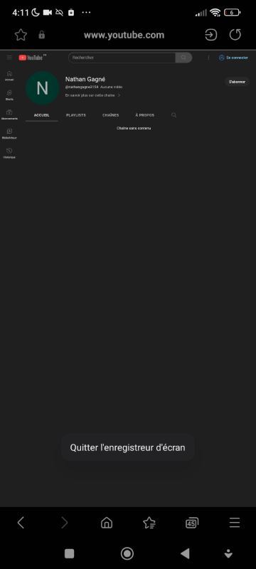

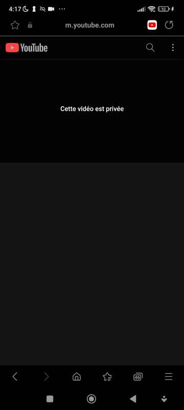

Pas le lien de ta chaîne youtube le lien de la vidéo poster sur la chaîne. Exemple Je les poste en priver et je poste le lien -
