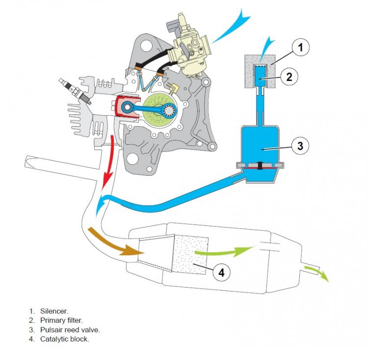

0 om1383 Posté(e) le 8 juin 2015 Signaler Posté(e) le 8 juin 2015 Regarde le schéma d'un SF3 pour le booster je ne sais pas. Tu as un filtre en 1 puis le tube qui va jusqu'au clapet anti retour et après ca par sur le pot. Donc quand tu accelère ça créé un dépression le clapet s'ouvre et de l'air se mélange à l'echappement pour moins polluer. Mais ça bride ton scoot.
0 Pasternak Posté(e) le 8 juin 2015 Signaler Posté(e) le 8 juin 2015 (modifié) Bon, je vais expliquer car on lit tout et n'importe quoi. Pour fonctionner parfaitement, un pot catalytique nécessite ʎ un proche de 1. Autrement dit une richesse aux alentours de 1. J'illustre ça, ça viens du net mais je sais plus d'où, je l'avais mis dans mon PowerPoint sur les pots catalytiques d'il y a quelques mois. Le rapport stœchiométrique tournant autour de 14.6, il faut donc être donc une carb stœchiométrique pour sortir "que" du CO2 et de l'eau, ce qu'il y a de moins pire qu'un moteur peut sortir au final. C'est justement là le problème de ces moteurs : Il tournent légèrement riche. Ainsi, pour passer les normes €2, a été mis en place un système qu'il existait déjà sur de vieilles voitures (américaines notamment) tournant riche : l'ajout d'air dans l'échappement. Ça permet "d'équilibrer". Les pastilles dans la boîte ne serve,t qu'à filtrer, histoire d'éviter de remplir le pot de merdes. Sur certains ça va aussi choper dans la boîte à air, pas pour balancer des gaz d'échappements comme on le voit dire (sur €2 on a clairement pas besoin de système de type EGR), mais bien pour aspirer de l'air propre. Niveau perf's ça change quasi rien. Donc si ton but c'est d'avancer plus, autant changer de pot, car si c'est polluer pour marcher autant ça n'a aucun intérêt. Modifié le 8 juin 2015 par Pasternak

0 benlucif Posté(e) le 8 juin 2015 Signaler Posté(e) le 8 juin 2015 donc l'air ne remonte pas ,du pot vers le boîtier mais descend vers lui pour présérver le pot en y mélangeant de l'air frais n'empeche qu'il font quand même pas mal de fumé
0 Pasternak Posté(e) le 8 juin 2015 Signaler Posté(e) le 8 juin 2015 Eh bien ils ne réduisent pas la pollution, même s'ils participent à une réduction des imbrûlés, car quand on est dans la plage d'accord on a pas de gaz frais à la sortie, donc ça aide à réduire les HC (vu que là au moins dans ce cas tous le mélange va théoriquement brûler), mais ça converti pas le reste (CO, NOx) contrairement à un pot catalytique. Qui plus est ça ne marche que sur une plage réduite, quand on sort du régime d'accord du pot détente, ça le fait peu voire plus du tout.
