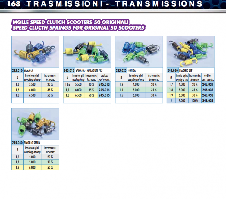

scoot50 Posté(e) le 8 janvier 2013 Signaler Posté(e) le 8 janvier 2013 Salut a tout le monde , alors voilà j'ai trouver sa en fessant des petite recherche sur le site de Polini. Ce sont les dureté des ressorts d'embrayage de Polini.
Rotor Posté(e) le 8 janvier 2013 Signaler Posté(e) le 8 janvier 2013 Il va falloir refaire un sujet comme celui la mais uniquement avec des sources sure, je crois que je vais m'en occuper.
scoot50 Posté(e) le 8 janvier 2013 Signaler Posté(e) le 8 janvier 2013 Oui je suis entièrement d'accord avec toi Rotor , parce que en cherchent les duretés des ressort d'embrayage de Polini sur des forums comme ( MXS , scooter system etc... ) bin en vois bien qu'il sont pas pareil. La ça doit être les bon dureté ( l'image que j'ai posté ) vu que sa viens directement du site de Polini.
alex33190 Posté(e) le 8 janvier 2013 Signaler Posté(e) le 8 janvier 2013 Oui je suis entièrement d'accord avec toi Rotor , parce que en cherchent les duretés des ressort d'embrayage de Polini sur des forums comme ( MXS , scooter system etc... ) bin en vois bien qu'il sont pas pareil. La ça doit être les bon dureté ( l'image que j'ai posté ) vu que sa viens directement du site de Polini. ta pas trod parce que je crois polini a 2 sort de ressort bleu de polini mais après c'est le kg qui change
scoot50 Posté(e) le 8 janvier 2013 Signaler Posté(e) le 8 janvier 2013 ta pas trod parce que je crois polini a 2 sort de ressort bleu de polini mais après c'est le kg qui change oui je crois , car en regardant l'image en vois qu'il y a plusieurs dureté en fonction de la référence du ressort que tu prend autrement dit tout dépend du scooter je crois.
