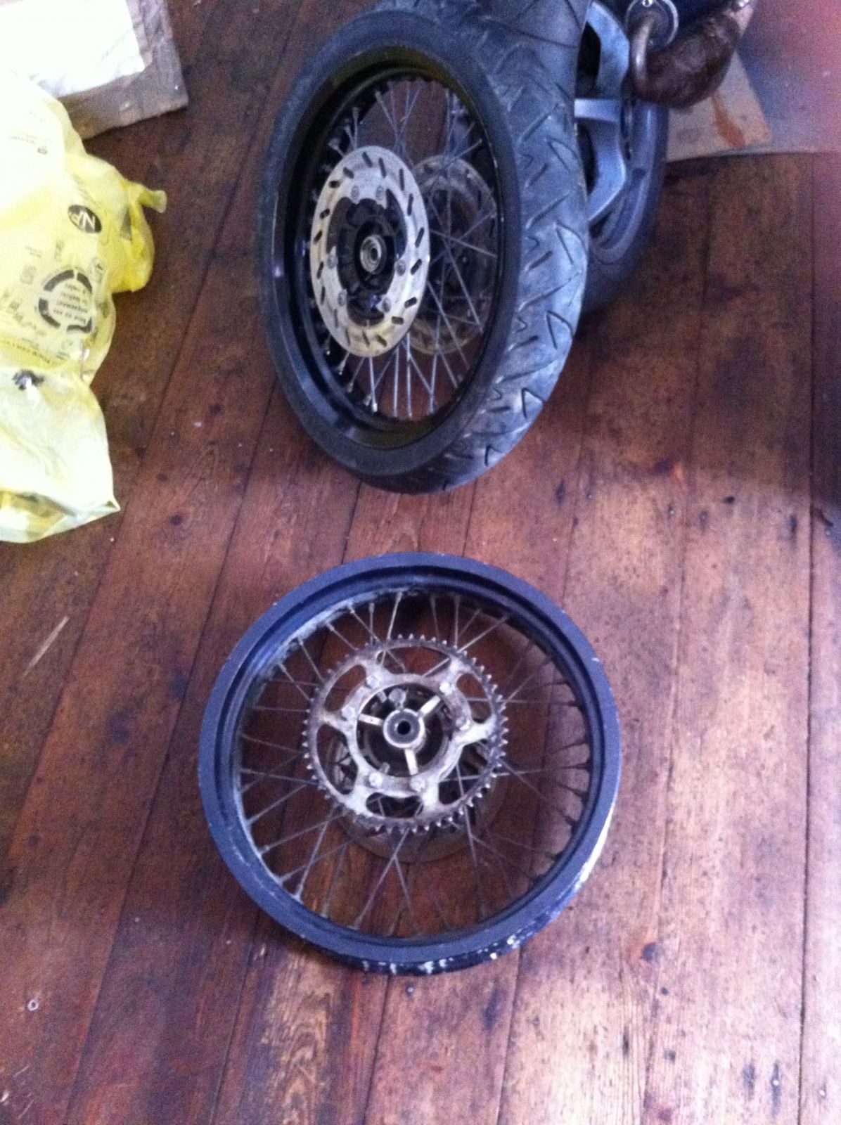

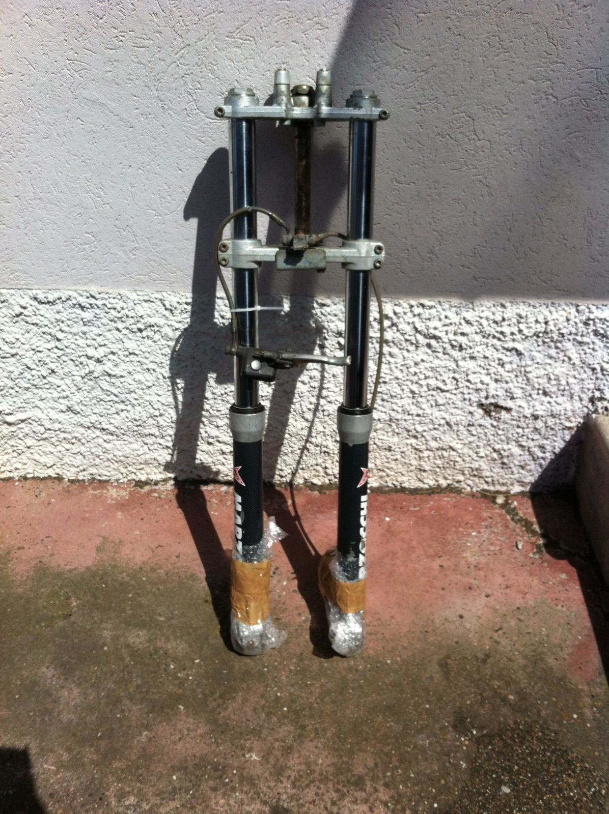

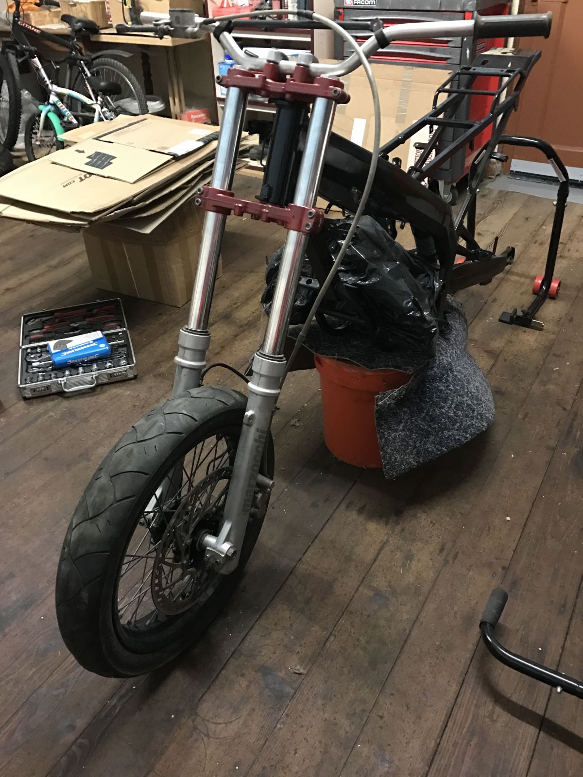

jona67 Posté(e) le 7 juin 2015 Auteur Signaler Posté(e) le 7 juin 2015 (modifié) Bon sinon pour en revenir a la derbi je vous est montrer une photo de la fourche mais je vous est pas préciser que c'est une a double disque . Donc il faut les jantes qui vont avec . Les voilà :P Sinon dans les prochains temps je me mettrais sur le cadre comme au rallye de hier on a planter la caisse bien comme il faut mes week end seront libre puis j'ai aussi terminer le nitro que j'avais pour la revente donc sauf si quelque chose se passe entre temps j'ai du temps libre :) Modifié le 7 juin 2015 par jona67

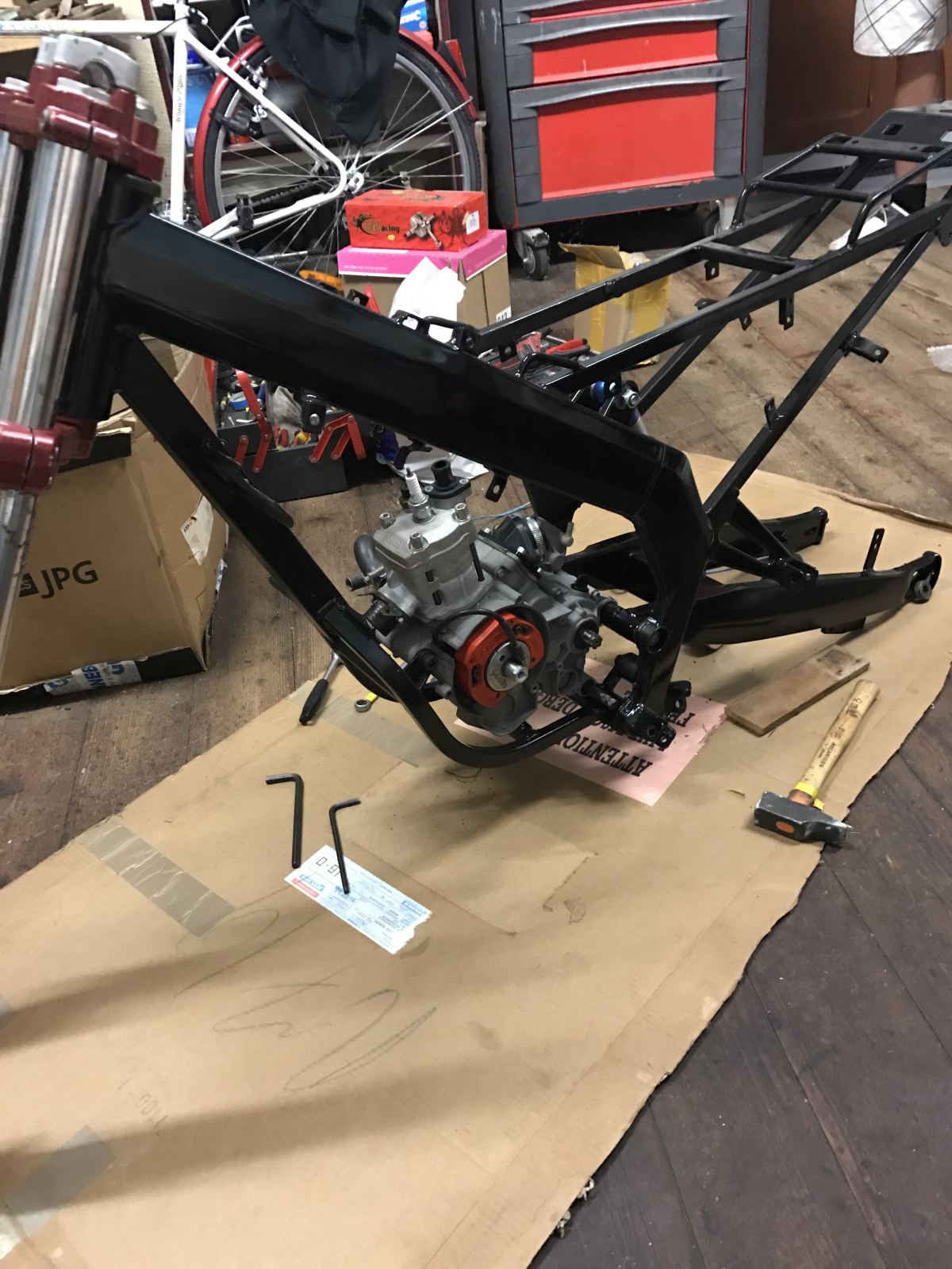

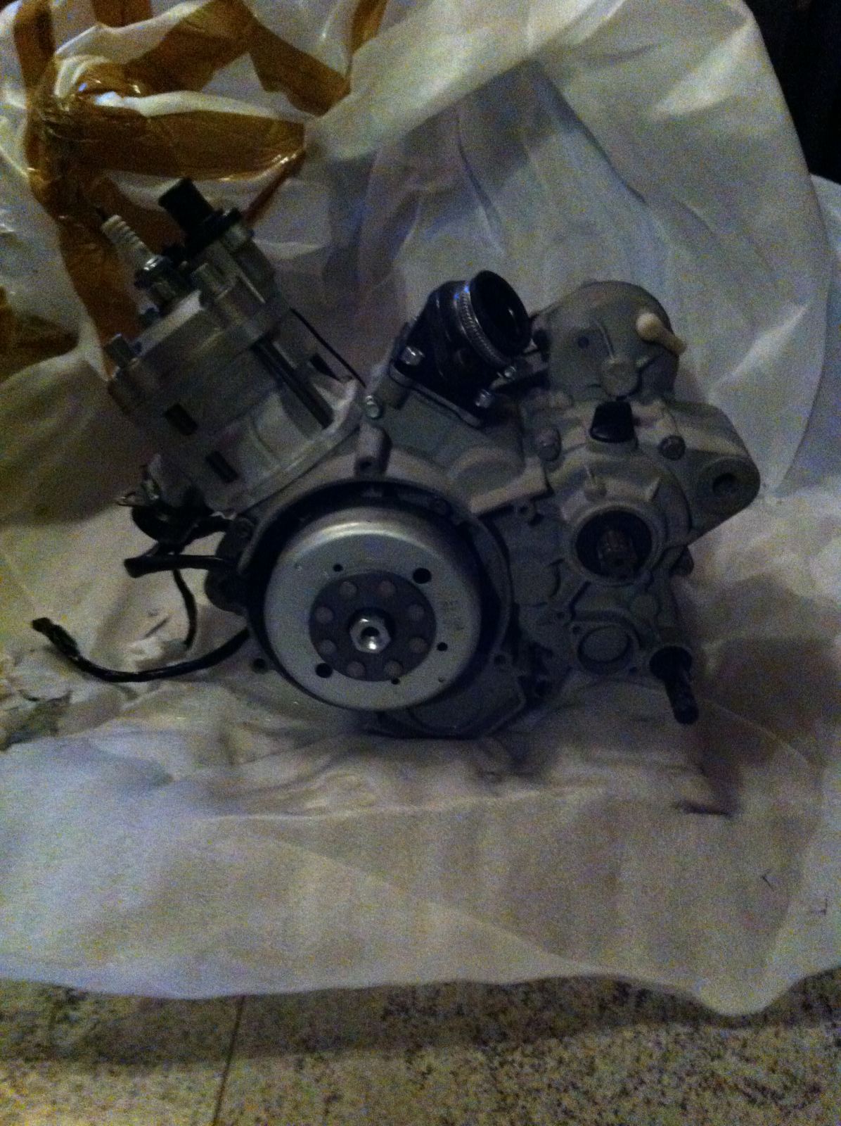

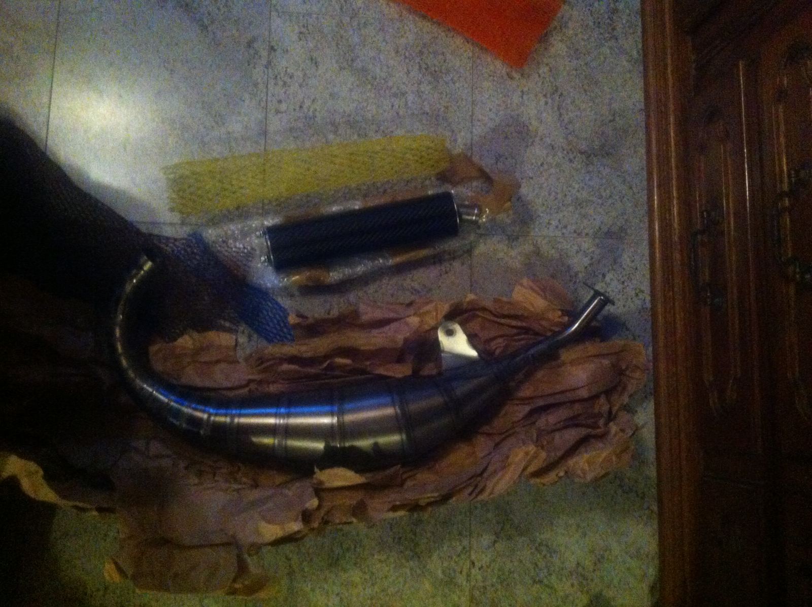

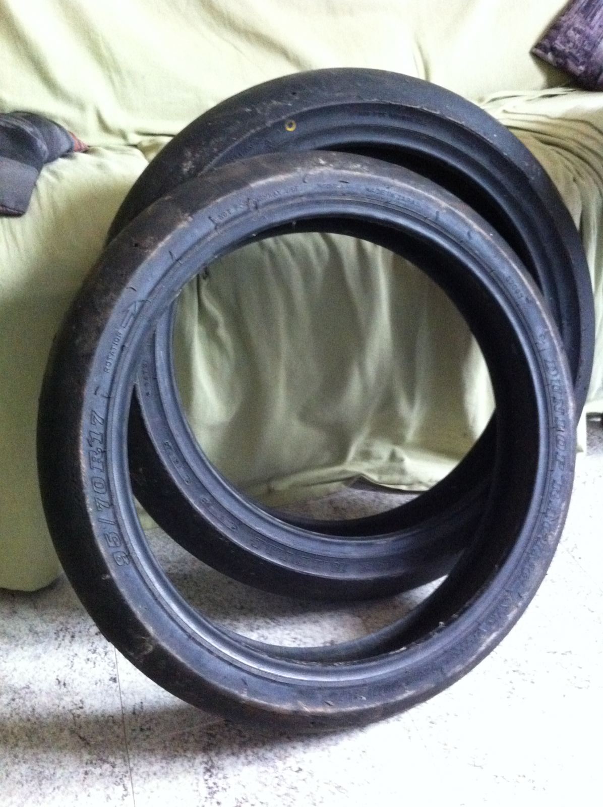

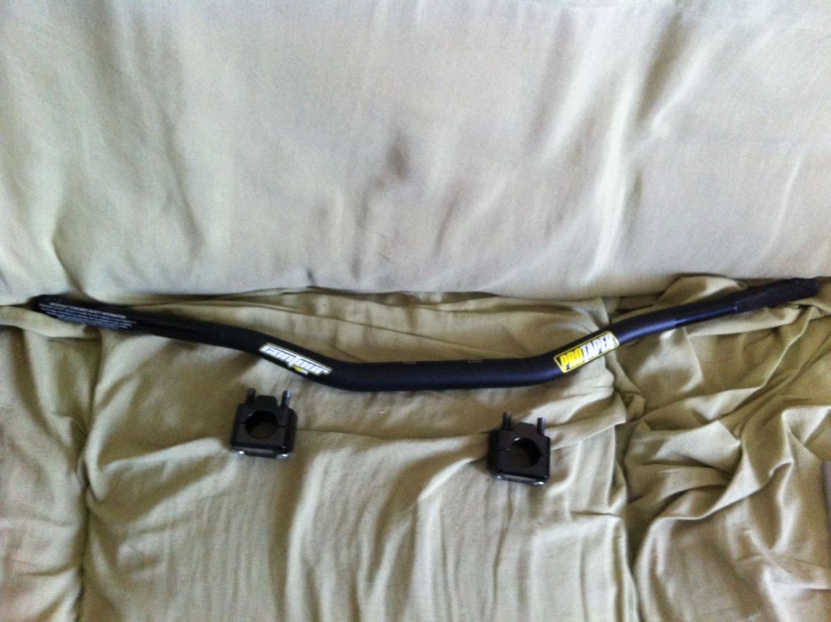

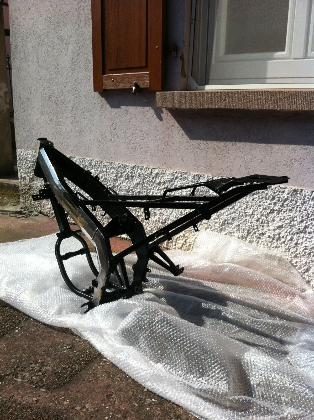

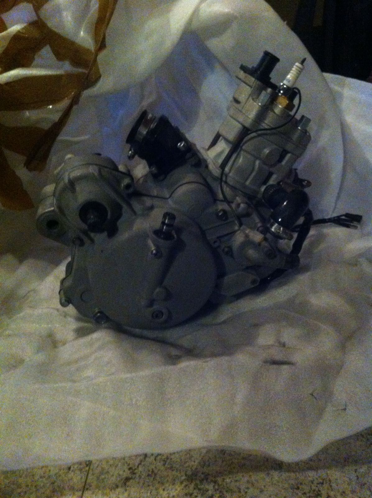

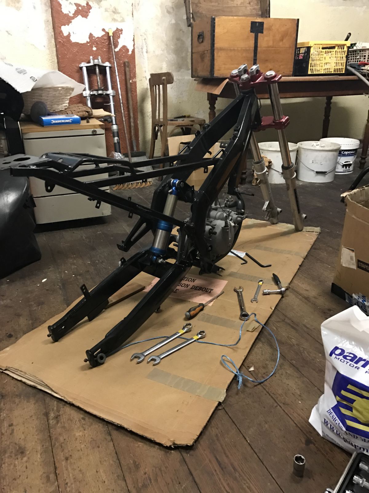

jona67 Posté(e) le 20 août 2017 Auteur Signaler Posté(e) le 20 août 2017 bonjour à tous Ca fais un moment que je n'ai plus poster ici du coup une remise a niveau s'impose je vais reposter une photo des pièces les plus importante . voilà le cadre a la base je voulais le faire en noir brillant et les coté poli mais j'ai finalement laisser tomber et je suis parti sur un full noir vous verrez sur des photos plus loin Une fourche Marzocchi double disque Les jantes pour aller avec la fourche Pneu slick qui seront monter sur les jantes double disque Guidon Pro Taper + ses pontets voilà le moteur monter en 80 Polini ne faites pas attention a l'allumage origine Pas de carburateur sur les photos mais c'est un 28 Pot Metrakit Pro Race 3 titane Et voilà L’état actuel de la derbi hier soir pris d'un élan de motivation avec un pote on a attaquer le remontage . Sur les photos on peut voir un allumage italkit rouge , un amortisseur doppler et le cadre peint en noir partout . La fourche monter actuellement c'est une Marzocchi simple que j'avais sur une de mes ancienne derbi elle sera monter provisoirement avec une autre paire de roue monter en pneu route .

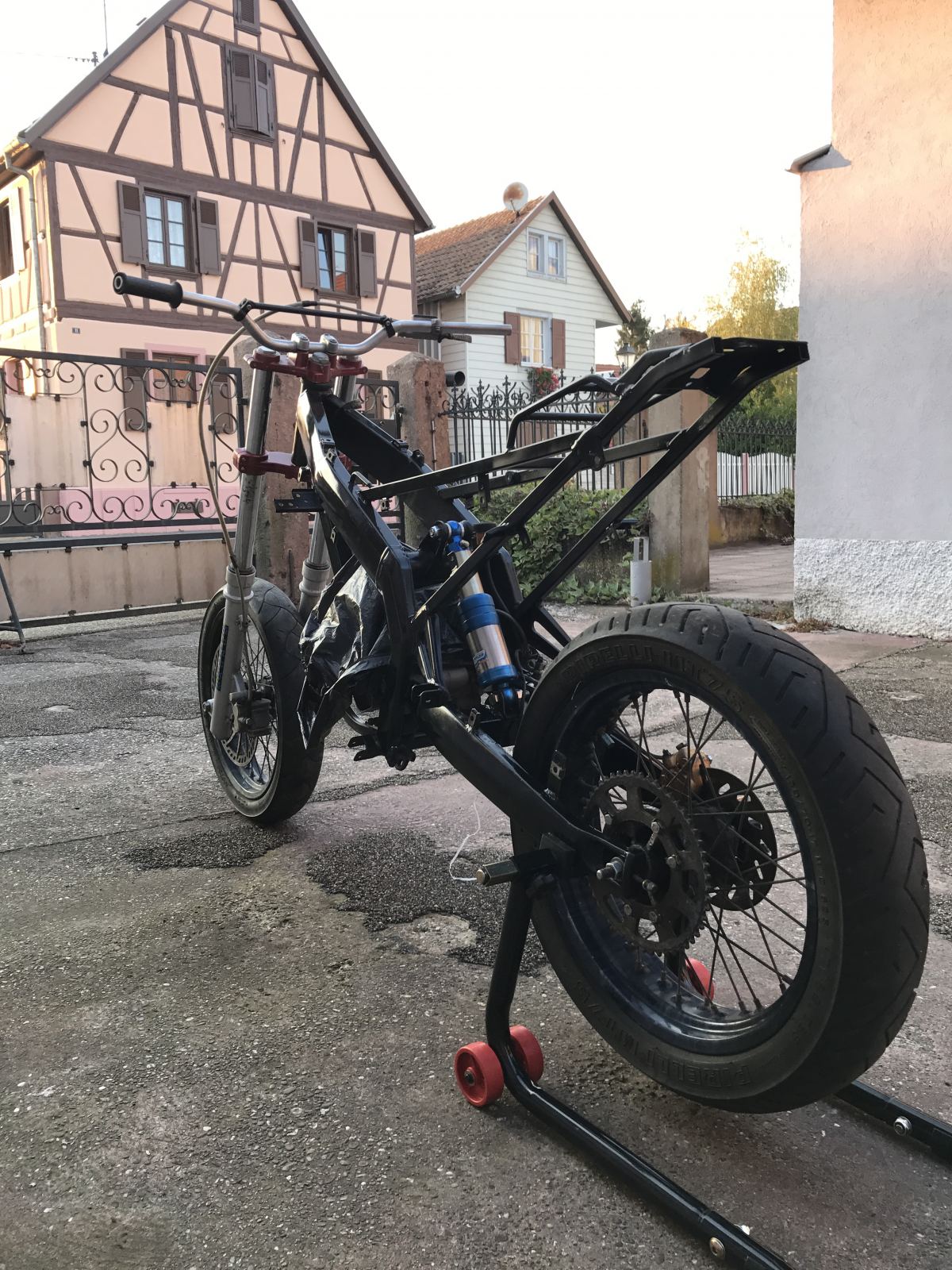

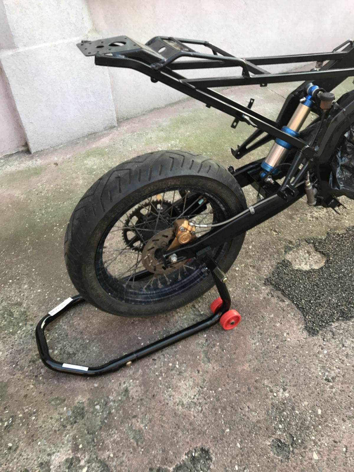

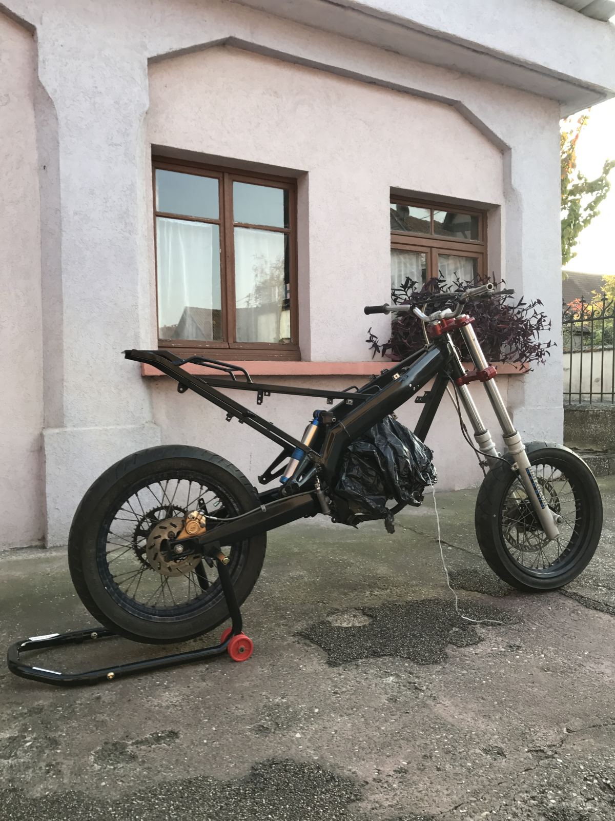

jona67 Posté(e) le 24 septembre 2017 Auteur Signaler Posté(e) le 24 septembre 2017 Salut voilà la derbi enfin sur ses roues
Tampaxxxxx Posté(e) le 29 septembre 2017 Signaler Posté(e) le 29 septembre 2017 Salut, Je vais suivre ça j'aime ça me plait c'est elle ta derbi piste ? C'est la première fois que je vois ce cylindre un truc de malade comment on dirait un cylindre de SM, j'ai vite cherche apparemment c'est evo2 un D50/C40 avec échappement booster et 5 transfert, avec piston bi segment un peu dommage d’ailleurs mais ca le fiabilise un mono segment et ca doit être super. Le refroidissement a l'air super il a l'air de passer même sous l’échappement, avec les goujon apparent il a une super gueule je le veux le bordel mais plus produit apparemment. Ça a l'air d’être un super kit. Bien flambant tout ça le châssis full black, tu aurais pue faire quelques coup de disqueuse sur le châssis ça l'aurais alléger en terme de poids facilement mais surtout visuellement, moi je pouvais pas laisser les pattes de passager physiquement ça me donner des boutons :') Enfin bref a suivre j'aime beaucoup.
jona67 Posté(e) le 29 septembre 2017 Auteur Signaler Posté(e) le 29 septembre 2017 Il y a 7 heures, Tampaxxxxx a dit : Salut, Je vais suivre ça j'aime ça me plait c'est elle ta derbi piste ? C'est la première fois que je vois ce cylindre un truc de malade comment on dirait un cylindre de SM, j'ai vite cherche apparemment c'est evo2 un D50/C40 avec échappement booster et 5 transfert, avec piston bi segment un peu dommage d’ailleurs mais ca le fiabilise un mono segment et ca doit être super. Le refroidissement a l'air super il a l'air de passer même sous l’échappement, avec les goujon apparent il a une super gueule je le veux le bordel mais plus produit apparemment. Ça a l'air d’être un super kit. Bien flambant tout ça le châssis full black, tu aurais pue faire quelques coup de disqueuse sur le châssis ça l'aurais alléger en terme de poids facilement mais surtout visuellement, moi je pouvais pas laisser les pattes de passager physiquement ça me donner des boutons :') Enfin bref a suivre j'aime beaucoup. salut Oui c'est elle Tu me rassures qu'il sois plus produit le kit j'ai intérêt a pas le niker Je te dirais ce que je pense de ce kit une fois que je l'aurais tester ça sera pour bientôt je pense manque pas grand chose a monter pour qu'elle puisse démarrer Je préfère laisser les pattes qui me servent pas dans le cas ou un jour je veux revendre le cadre bien que il n'as pas de carte grise mais elle a normalement jamais etais faite donc elle peut être faite sans trop de soucis et du coup pas top si il manque des pattes si un gars veux rouler avec en all days .

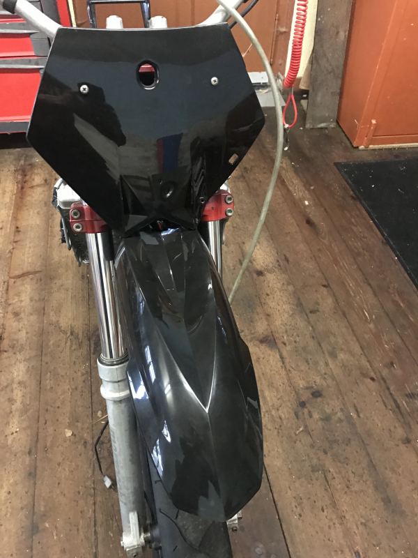

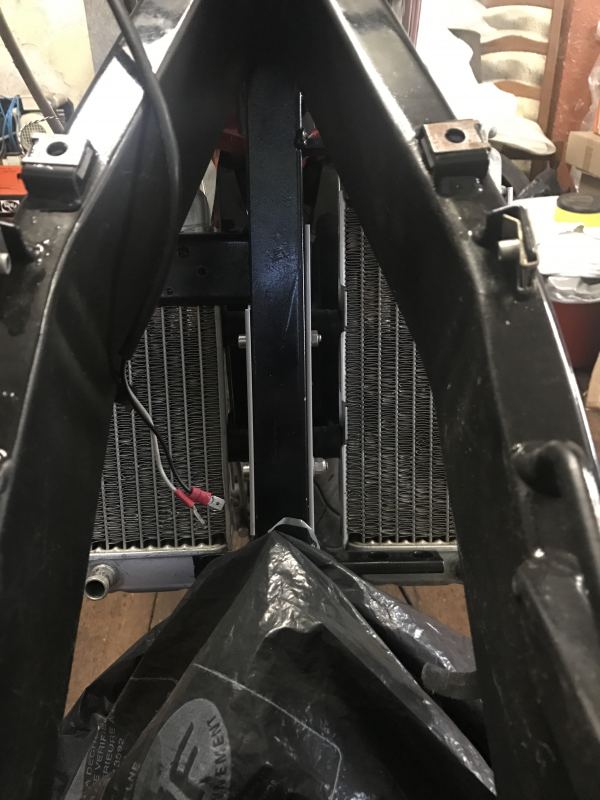

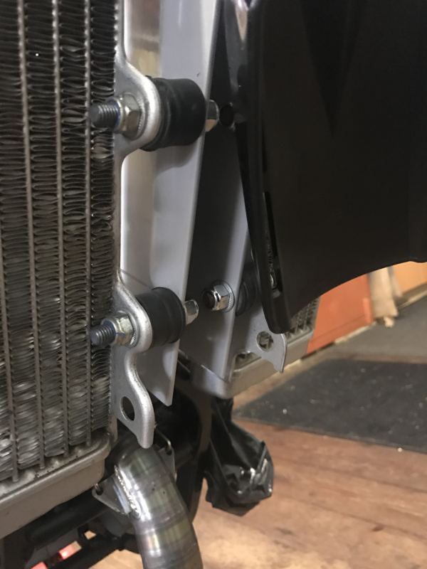

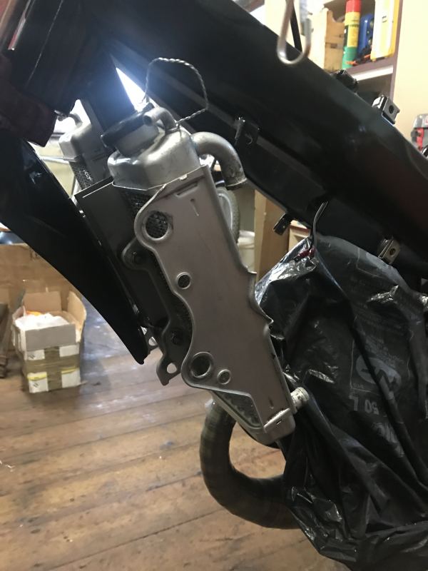

jona67 Posté(e) le 19 octobre 2018 Auteur Signaler Posté(e) le 19 octobre 2018 Salut un peu de nouveau depuis le temps Double radiateur posé .. Reste des finitions à faire comme collé des protections sur les pattes d'origine parce que les radiateurs touche . Et recouper + peindre les plats alu que j'ai utilisé comme patte dé déport . Et petit détail la plaque phare et le garde boue posé également
Tampaxxxxx Posté(e) le 19 octobre 2018 Signaler Posté(e) le 19 octobre 2018 (modifié) Hola, Ça fait 100 ans il y avais plus de new dommage je veux en voir plus faut ce sortir les doigts. Les radia c'est cool mais dommage de les avoir déporté, tu vas comprendre ça avec les carénages si tu monte des ouie de DRD, mais vue qu'il y a les pattes d'origine je pense que ta voulu joué la sécurité et garder le montage mono radiateur. Autre truc que j'ai remarqué tu vas t'éclaté a fixé les durites en bas des radia nan. J'aime beaucoup ton garde boue mais pas du tout la plaque phare et c'est fixation. Modifié le 19 octobre 2018 par Tampaxxxxx
jona67 Posté(e) le 19 octobre 2018 Auteur Signaler Posté(e) le 19 octobre 2018 il y a une heure, Tampaxxxxx a dit : Hola, Ça fait 100 ans il y avais plus de new dommage je veux en voir plus faut ce sortir les doigts. Les radia c'est cool mais dommage de les avoir déporté, tu vas comprendre ça avec les carénages si tu monte des ouie de DRD, mais vue qu'il y a les pattes d'origine je pense que ta voulu joué la sécurité et garder le montage mono radiateur. Autre truc que j'ai remarqué tu vas t'éclaté a fixé les durites en bas des radia nan. J'aime beaucoup ton garde boue mais pas du tout la plaque phare et c'est fixation. Viens me filer un coup de main ( ou de pied ) ça ira plus vite Oui comme dis plus haut j'ai voulu garder les pattes origine dans le cas d'une vente de la moto un jour . Pour les coques je met pas des DRD mais des senda j'ai fais un essai elle passe mais repose sur les radiateur espérons qu'elles fondront pas Qu'est ce que tu veux dire par les fixer ? Pour faire en sorte qu'elle ne se baladent pas c'est ça ? Ou juste pour le branchement ? C'est vrai que je n'avais pas penser a çaLe garde boue c'est un polisport . Oui je sais les vis sont voyante mais je n'ai pas eu le choix je l'aurais bien fixer par le trou centrale mais quand je l'ai reçu ( un pote me l'as filer elle viens d'une de ces ancienne moto ) cet partie la étais déjà découper du coup j'ai fais autrement
