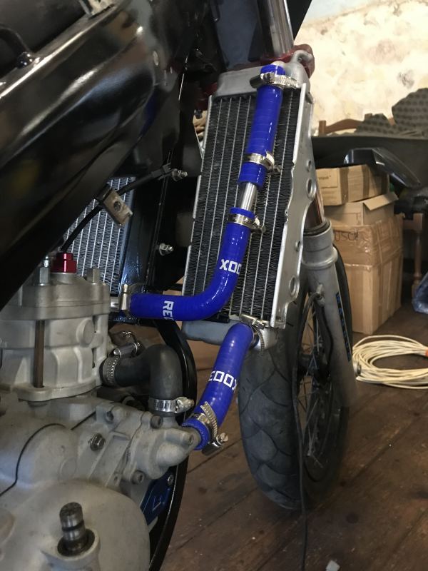

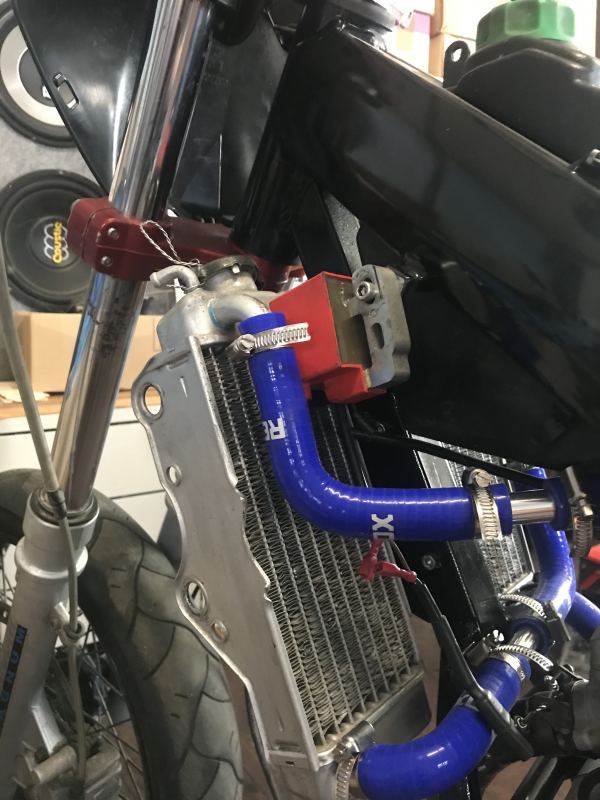

jona67 Posté(e) le 22 septembre 2020 Auteur Signaler Posté(e) le 22 septembre 2020 Salut ça fais un moment que j'ai plus donner de nouvelle de la derbi . Pris d'un coup de motivation hier j'ai commencer à faire les durites pour les doubles radia Oui je sais vous allez me dire que celle qui va de la pompe au cylindre est noir . Mais elle était déjà monter donc j'avais pas envie de m’embêter a en refaire une Il me reste à faire la durite qui va du cylindre au 1er radiateur je vous posterais une photo des que ce sera fait 1
nathan 2917 Posté(e) le 23 septembre 2020 Signaler Posté(e) le 23 septembre 2020 Ça fait propre en bleu
jona67 Posté(e) le 23 septembre 2020 Auteur Signaler Posté(e) le 23 septembre 2020 il y a 15 minutes, nathan 2917 a dit : Ça fait propre en bleu Merci Nathan j'aime bien aussi
nathan 2917 Posté(e) le 24 septembre 2020 Signaler Posté(e) le 24 septembre 2020 Les gros radia comme ça claque aussi
jona67 Posté(e) le 24 septembre 2020 Auteur Signaler Posté(e) le 24 septembre 2020 Il y a 8 heures, nathan 2917 a dit : Les gros radia comme ça claque aussi En esperant qu'ils feront leur taf Mais ils sont pas si gros qu'ils en on l'air la photo est trompeur ils font pas la largeur de la patte qui dépasse qu'on voit sur la 2éme photo

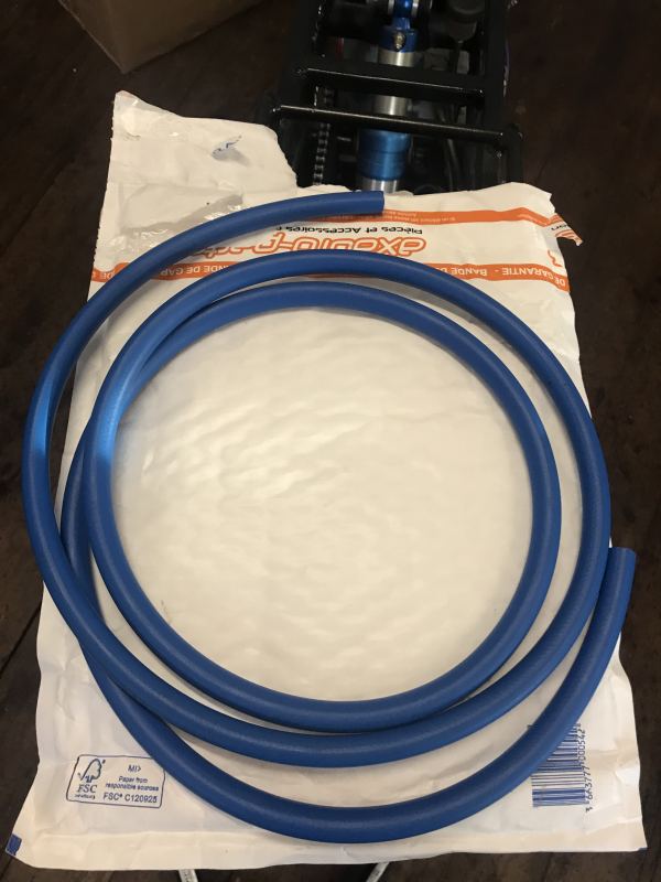

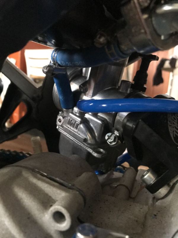

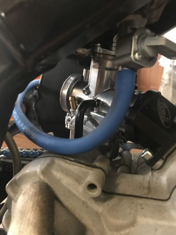

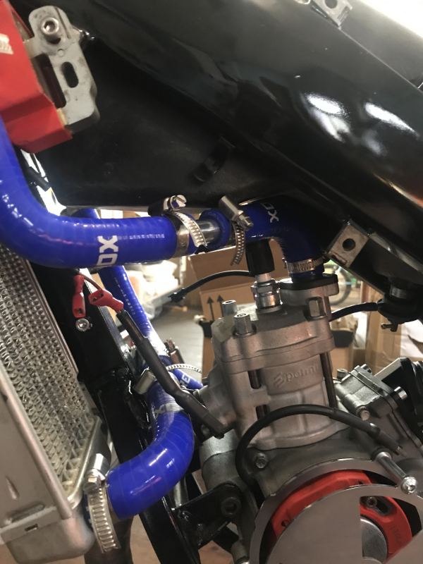

jona67 Posté(e) le 25 septembre 2020 Auteur Signaler Posté(e) le 25 septembre 2020 Comme promis la dernière durite est faite voilà les photos Et voilà la durite pour l'essence Moi qui pensais pouvoir raccorder ça en direct et ben non c'est foutu Je vais devoir refaire des coudes etc ..
noux Posté(e) le 25 septembre 2020 Signaler Posté(e) le 25 septembre 2020 c'est propre et t'inquiète pas il vont fair très bien leur taff
jona67 Posté(e) le 25 septembre 2020 Auteur Signaler Posté(e) le 25 septembre 2020 il y a 36 minutes, noux a dit : c'est propre et t'inquiète pas il vont fair très bien leur taff Merci Noux

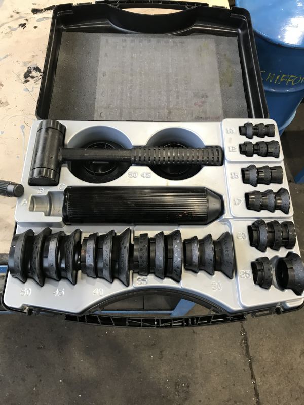

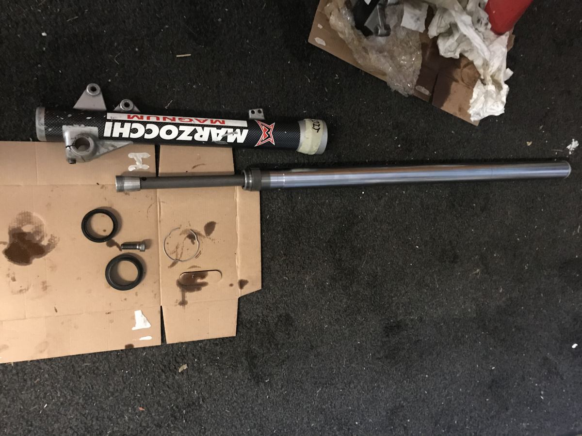

jona67 Posté(e) le 12 octobre 2020 Auteur Signaler Posté(e) le 12 octobre 2020 Salut petite new je suis en plein changement des joints spy de fourche voilà ce que j'ai utilisé pour rentrer les nouveaux joint , de base c'est pour les roulements mais ça fonctionne nikel pour les divers joint a lèvre vu les tailles batarde
Max Blackbird Posté(e) le 12 octobre 2020 Signaler Posté(e) le 12 octobre 2020 J avais pas vu ton montage, je te conseille de changer tes colliers sur tes durites, ceux que tu as mis c'est de la merde, un deserrage et tu peux les foutre a la poubelle
jona67 Posté(e) le 13 octobre 2020 Auteur Signaler Posté(e) le 13 octobre 2020 Il y a 19 heures, Max Blackbird a dit : J avais pas vu ton montage, je te conseille de changer tes colliers sur tes durites, ceux que tu as mis c'est de la merde, un deserrage et tu peux les foutre a la poubelle Merci du conseil A quoi reconnais tu que ils sont pas bien ? La marque ? Tu mettrais lesquels a la place ?
Max Blackbird Posté(e) le 13 octobre 2020 Signaler Posté(e) le 13 octobre 2020 https://www.amazon.fr/Collier-Serrage-Ajustable-Inoxydable-Fixation/dp/B07D6L2PNT/ref=asc_df_B07D6L2PNT/?tag=googshopfr-21&linkCode=df0&hvadid=227910975243&hvpos=&hvnetw=g&hvrand=6466830830846680772&hvpone=&hvptwo=&hvqmt=&hvdev=m&hvdvcmdl=&hvlocint=&hvlocphy=9040886&hvtargid=pla-455990054770&psc=1#immersive-view_1602606205416 La bague est fendue pour que les filetages prennent appui alors que les tiens c'est une moulure en alu qui se deforme très vite
jona67 Posté(e) le 14 octobre 2020 Auteur Signaler Posté(e) le 14 octobre 2020 Il y a 22 heures, Max Blackbird a dit : La bague est fendue pour que les filetages prennent appui alors que les tiens c'est une moulure en alu qui se deforme très vite Ah oui c'est pas du tous les même . Ben merci j'y penserais pour le prochain coup J'ai bêtement fais confiance au site sur lequel j'ai commander les durites , j'ai pris ceux qu'ils proposaient .
Max Blackbird Posté(e) le 14 octobre 2020 Signaler Posté(e) le 14 octobre 2020 Oui le modèle que tu as mis est le meilleur ennemi des pompes a eau de nitro
jona67 Posté(e) le 14 octobre 2020 Auteur Signaler Posté(e) le 14 octobre 2020 Il y a 3 heures, Max Blackbird a dit : Oui le modèle que tu as mis est le meilleur ennemi des pompes a eau de nitro Ah la on sent bien que tu t'es déjà fais avoir
Max Blackbird Posté(e) le 14 octobre 2020 Signaler Posté(e) le 14 octobre 2020 il y a 3 minutes, jona67 a dit : Ah la on sent bien que tu t'es déjà fais avoir Ooooooooh oui, j'ai du en passer 4 sur le scoot d un pote avant d être sur que ca vienne bien de la

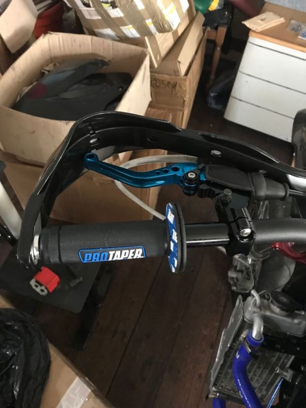

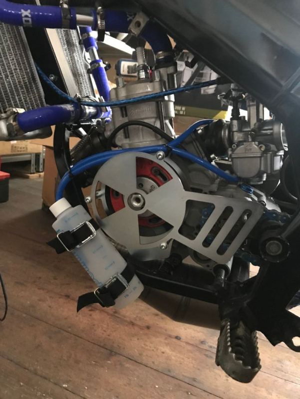

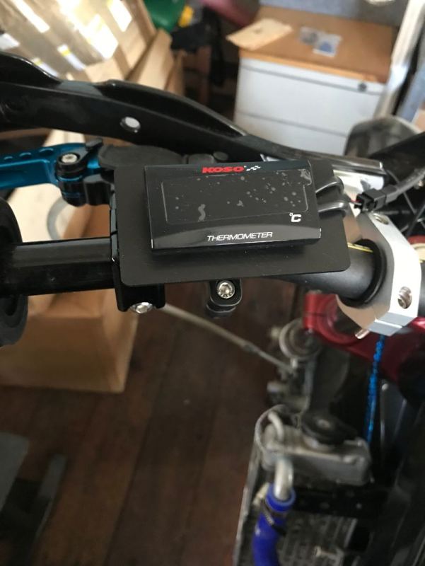

jona67 Posté(e) le 15 mai 2022 Auteur Signaler Posté(e) le 15 mai 2022 (modifié) Salut un peu de nouvelle depuis le temps Raccordement pour l'essence c'est fait . J'ai finalement du prendre un robinet de réservoir avec sorti a 90degré Installation du récupérateur de trop plein Le poste de pilotage prend forme . Montage des grip protaper , poignées de frein et d'embrayage + le tirage rapide . Et pour finir le compteur Koso pour la température moteur . J'ai également un autre compteur Koso qui fait Voltmètre je ferais des photos quand les branchements seront fini Modifié le 15 mai 2022 par jona67 1
