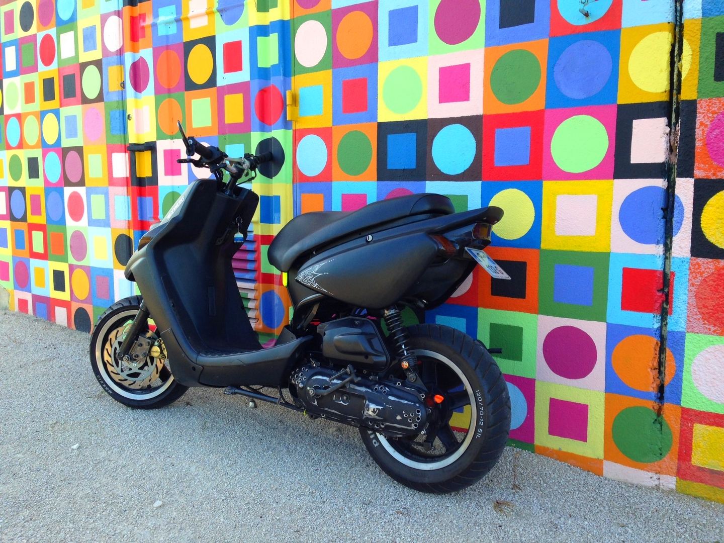

Nico Posté(e) le 4 juin 2016 Auteur Signaler Posté(e) le 4 juin 2016 il y a 4 heures, tomMpower a dit : tu as juste percé dans une plaque assez épaisse? (la pate), sa force pas quand tu pousse? Après il y a moyen de faire un truc plus esthétique . Oui la plaque d'acier est juste percée et derrière il y a des cales pour que l'étrier soit dans le même axe qu'à la base. Et non ça force pas du tout , l'étrier est parfaitement centré sur le disque. Après je m'en fou de faire un truc esthétique , l'important c'est que ça fonctionne parfaitement et que ça soit solide (pour être tranquille et pas avoir peur a chaque fois que je roule ). Et tout ce que j'avais sous la main pour faire un truc sur lequel je soit serein c'est de l'acier de 8mm , donc derrière pas évident de travailler ça pour en faire une pièce esthétique. Comme je disais je vais juste la réduire au maximum en coupant les angles et en les arrondissant , histoire de gagner un peu de poids (la plaque est horriblement lourde) et aussi amélioré l'esthétique. 1

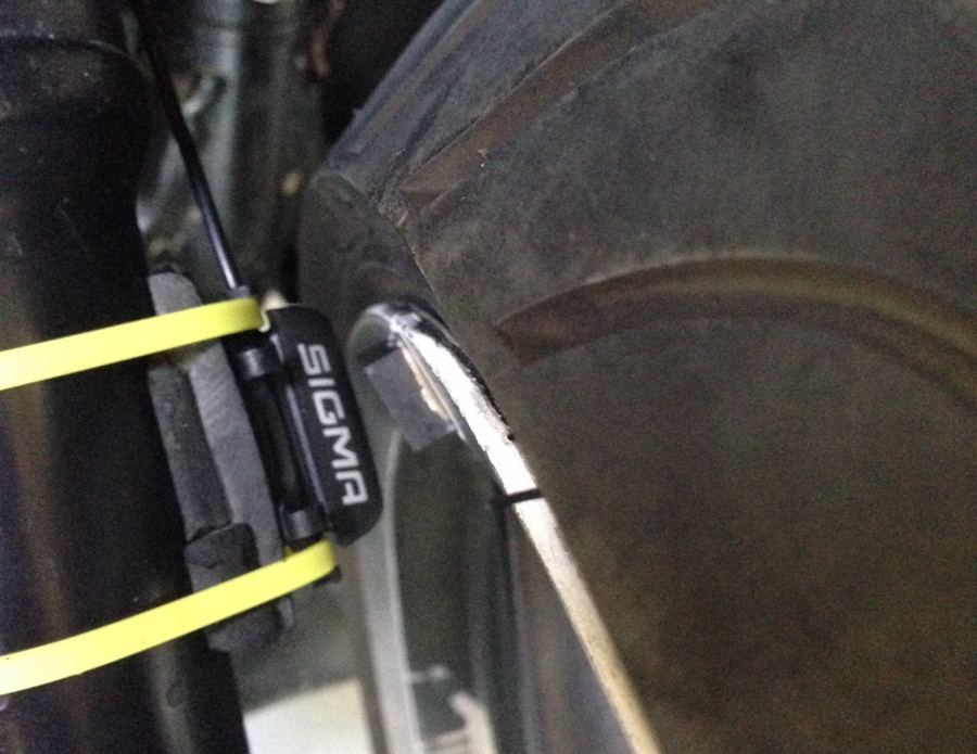

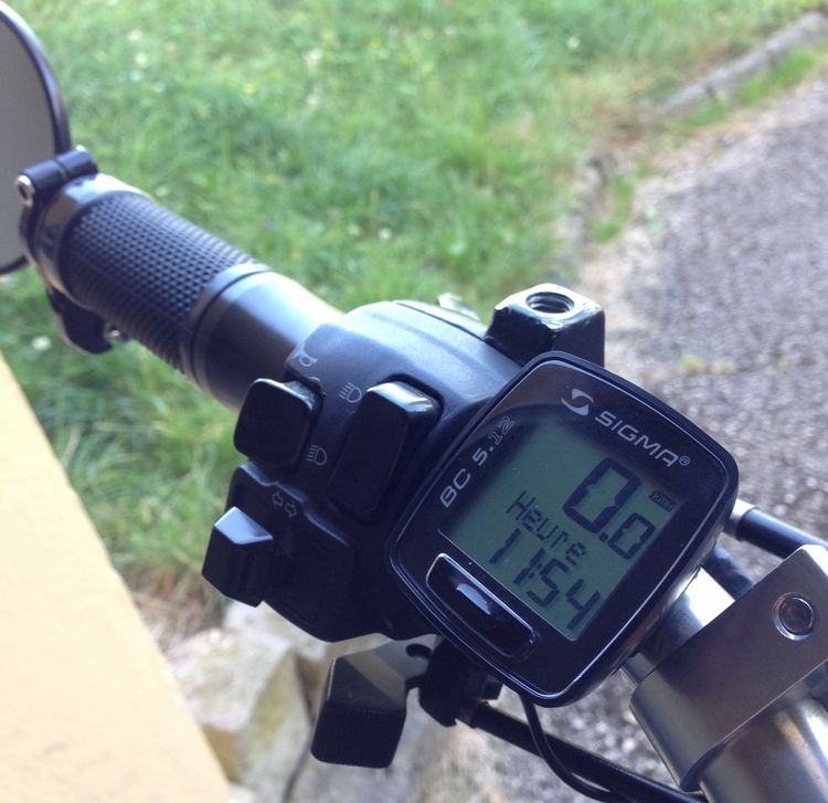

Nico Posté(e) le 16 juillet 2016 Auteur Signaler Posté(e) le 16 juillet 2016 Quelques nouvelles du Rocket Donc comme prévus cette semaine j'ai changé mon ressort de poussée par un plus dur (un jaune Artek) Pour le moment il est neuf donc un peu trop dur , mais je lui fait confiance pour ce ramollir assez rapidement et je pourrais tirer mes conclusion a ce moment là , en tout cas le moins que je puisse dire c'est que j'ai de la reprise Sinon changement de compteur , mon ancien étant factice depuis que l'élastique du capteur avait pété et que ce dernier était passé dans ma jante . . . . (je vous laisse imaginer le résultat ) Bref je me suis pris un Sigma BC 5.12 , quasiment le même que l'ancien (enfin en 5 fonction au lieu de 8) mais en noir et en plus récent (avec cette fois des attaches pour rilsans à la place de l’élastique) voilà le résultat avec de beau rilsan jaune fluo des plus discret Il marche nickel , par contre je sais pas si je suis vraiment juste dans mon réglage , j'irais tester ça avec un radar pédagogique dans le coin. Et dernière chose , j'ai de nouveau décidé de poncer mon carter pour lui donner un aspect brut vieillis , d'un part parce que j'aime beaucoup le rendu et de l'autre parce que mon vélo avait défoncé la peinture à force de le poser contre (pédale alu sur carter de kick ) et que par conséquent c'était pas propre du tout. De toute façon même sans le vélo , les peintures non vernis sur un carter de kick ça tiens jamais , rien qu'en kickant ça l'abîme donc maintenant plus de traquât a ce sujet , le carter est déjà délibérément délabré J'avoue on vois rien . . . . 1
nathan 2917 Posté(e) le 16 juillet 2016 Signaler Posté(e) le 16 juillet 2016 il y a 3 heures, Nico a dit : Quelques nouvelles du Rocket Donc comme prévus cette semaine j'ai changé mon ressort de poussée par un plus dur (un jaune Artek) Pour le moment il est neuf donc un peu trop dur , mais je lui fait confiance pour ce ramollir assez rapidement et je pourrais tirer mes conclusion a ce moment là , en tout cas le moins que je puisse dire c'est que j'ai de la reprise Sinon changement de compteur , mon ancien étant factice depuis que l'élastique du capteur avait pété et que ce dernier était passé dans ma jante . . . . (je vous laisse imaginer le résultat ) Bref je me suis pris un Sigma BC 5.12 , quasiment le même que l'ancien (enfin en 5 fonction au lieu de 8) mais en noir et en plus récent (avec cette fois des attaches pour rilsans à la place de l’élastique) voilà le résultat avec de beau rilsan jaune fluo des plus discret Il marche nickel , par contre je sais pas si je suis vraiment juste dans mon réglage , j'irais tester ça avec un radar pédagogique dans le coin. Et dernière chose , j'ai de nouveau décidé de poncer mon carter pour lui donner un aspect brut vieillis , d'un part parce que j'aime beaucoup le rendu et de l'autre parce que mon vélo avait défoncé la peinture à force de le poser contre (pédale alu sur carter de kick ) et que par conséquent c'était pas propre du tout. De toute façon même sans le vélo , les peintures non vernis sur un carter de kick ça tiens jamais , rien qu'en kickant ça l'abîme donc maintenant plus de traquât a ce sujet , le carter est déjà délibérément délabré J'avoue on vois rien . . . . même vernis... j'avais peint le mien 5 cocuhes de peinture 5 couche de vernis ça se barre il y a que la peinture d'origine qui tien du coup je l'ai polie mdr

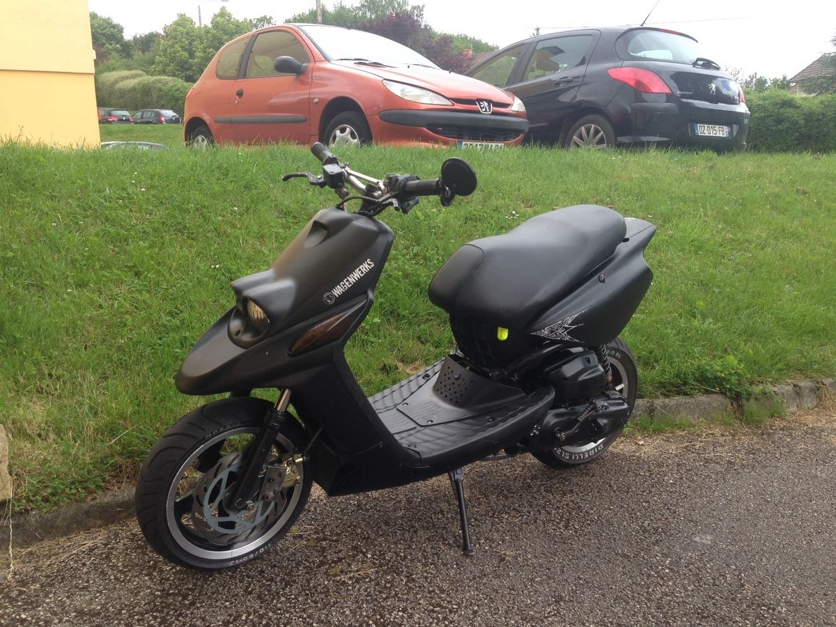

Nico Posté(e) le 21 juillet 2016 Auteur Signaler Posté(e) le 21 juillet 2016 (modifié) Le 16/07/2016 at 16:47, nathan 2917 a dit : même vernis... j'avais peint le mien 5 cocuhes de peinture 5 couche de vernis ça se barre il y a que la peinture d'origine qui tien du coup je l'ai polie mdr J'avoue même vernis c'est pas forcement le top , mais quand j'avais vernis le mien la première fois ou je l'ai peint , ca avait quand même tenue plus longtemps (et je m'en servait tous les jours a cette époque ; mais je n'avais pas de vélo ) petite photo de ce matin : Modifié le 24 juillet 2016 par Nico 3

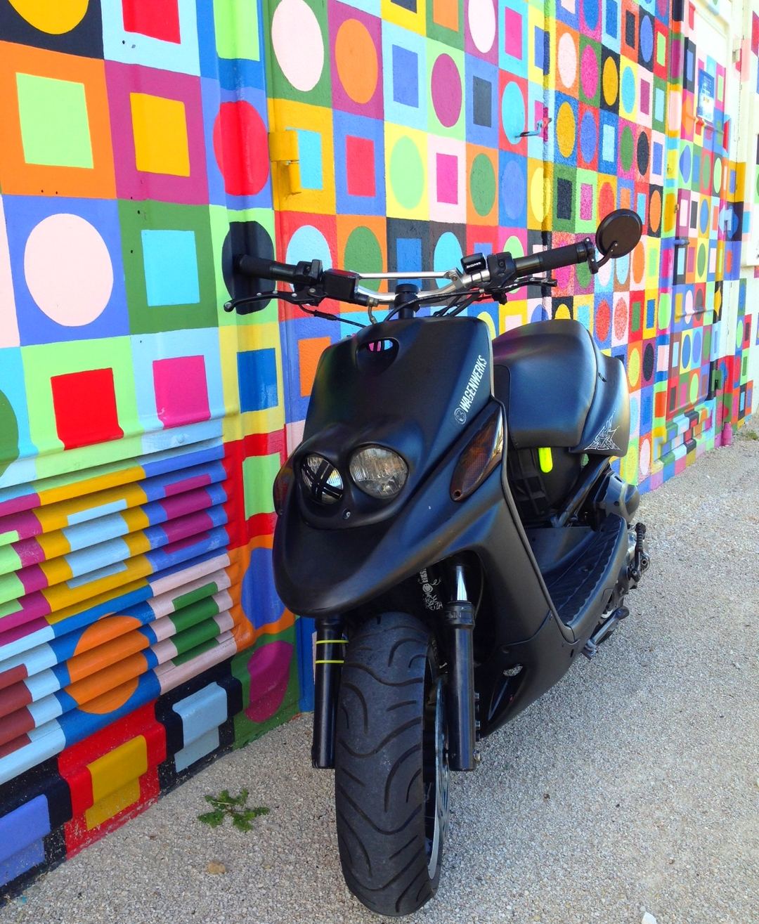

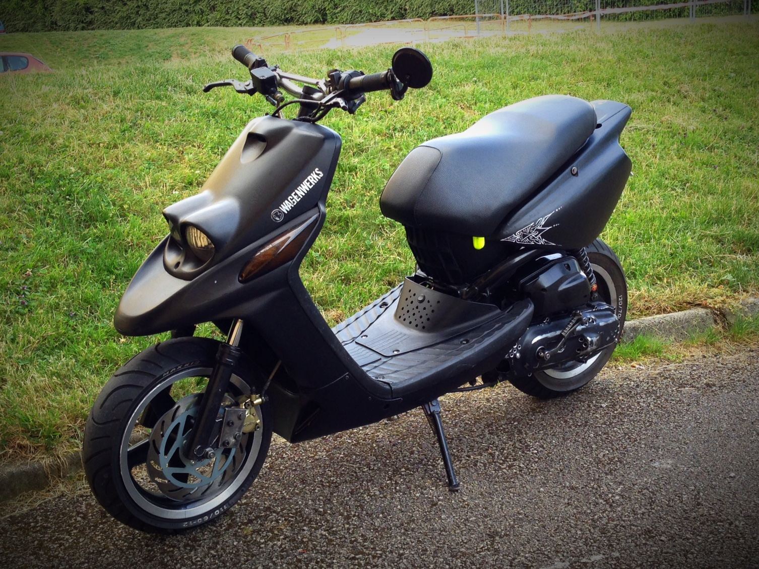

Nico Posté(e) le 8 août 2016 Auteur Signaler Posté(e) le 8 août 2016 (modifié) Salut les jeunes , petite nouvelle sur le Rocket. J'ai modifié de manière infime la croix sur mon phare avant en la doublant , c'est pas grand chose mais ça apporte un petit changement et perso je préfère largement comme ça (ça fait plus soigné et plus travaillé) Petite photo d'illustration ou comme d'habitude on vois pas grand chose (je prendrais une photo détaillée de la chose , là c'était pendant la session photo improvisée d'hier) Pour l'anecdote , je suis venu à faire ça parce que j'avais enlevé ma croix précédente pour tester quelque chose de nouveau , j'avais dans l'idée de faire un truc dans le genre : http://i18.servimg.com/u/f18/11/31/07/83/p1160131.jpg Un style a mis chemin entre le "racing old school" et "mad max" , mais sur les optiques de phare bombées du Rocket je n'arrivais pas à faire quelque chose de propre , du coup j'ai abandonné Le reste des photos d'hier : Les plus observateurs auront remarqué le bouchon d'huile de transmi Orange fluo qui a refait son apparition a la place de la bougie , par simple envie de changement , donc provisoire Modifié le 8 août 2016 par Nico 2

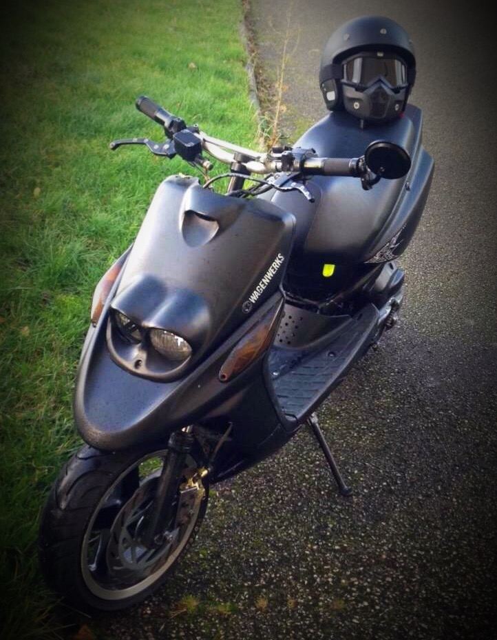

Nico Posté(e) le 19 novembre 2016 Auteur Signaler Posté(e) le 19 novembre 2016 Gros déterrage pour pas grand chose . . . . Hier étant obligé de me rendre au centre ville , j'ai fait l'effort de sortir le scoot malgré le temps merdique Donc pour l'occasion je ressort mon vieux casque bol avec mon nouveau masque façon Shark (le prix exorbitant en moins) Et je vous fait une petite photo pendant que j'y suis PS : je précise que ce n'était pas la première fois depuis le 8 aout (date de mon dernier post) que je ressortais le scoot , je m'en sert assez régulièrement , mais exclusivement pour son coté pratique pour me rendre en ville ou si je dois traverser la ville aux heures de pointes. 2
tomMpower Posté(e) le 19 novembre 2016 Signaler Posté(e) le 19 novembre 2016 Mdr ! Pas mal le casque Moi j'aimerais le sortir aussi pas moyen ! Une semaine qu'il pleu sans s'arrêter ! 2
mat881 Posté(e) le 19 novembre 2016 Signaler Posté(e) le 19 novembre 2016 J'aime beaucoup ce casque aussi Oui pas évident de sortir sans la pluie en ce moment, dès qu'il fait "beau" faut en profiter 1

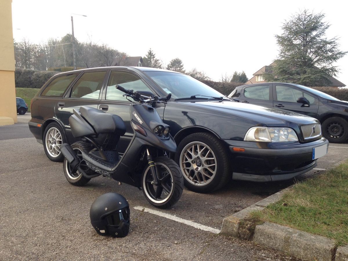

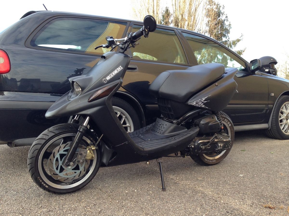

Nico Posté(e) le 14 février 2017 Auteur Signaler Posté(e) le 14 février 2017 (modifié) Salut la jeunesse Après presque 3 mois sans rouler (ni y toucher ) , aujourd’hui j'ai dégourdi le Rocket pour un petit trajet de 15km Du coup petite séance photo improvisée en compagnie de ma nouvelle voiture () PS : ce changement de voiture va aussi avoir une incidence sur le scoot , ça va me pousser à plus m'en servir lors des beaux jours , la Volvo étant plutôt gourmande en essence , je privilégierais le scoot pour les déplacements urbain et proche Dijon , donc le scoot va retrouver toute sa place dans mon mode de vie Modifié le 14 février 2017 par Nico 5
Gueko Posté(e) le 21 février 2017 Signaler Posté(e) le 21 février 2017 Volvo là voiture parfaite en soit, juste dommage pour le break après tout dépend l'utilité qu'on en fait Y a pas à dire, c'est magnifique un rocket, si seulement il existait en lc 1
Nico Posté(e) le 22 février 2017 Auteur Signaler Posté(e) le 22 février 2017 il y a 22 heures, Gueko a dit : Volvo là voiture parfaite en soit, juste dommage pour le break après tout dépend l'utilité qu'on en fait Y a pas à dire, c'est magnifique un rocket, si seulement il existait en lc J'avoue j'en suis super content , ça consomme a mort mais faut savoir ce qu'on veut , plaisir ou raison Après le coup du break c'est surtout une question de gouts , perso je suis fan de break depuis toujours. Beaucoup me prennent pour un fou mais pour moi un break c'est plus beau qu'une berline (à plus forte raison chez Volvo) , et c'est sans compter sur la tête des kaket quand je les déposes sur place avec mon break .. . . . . . Et dernière chose , je fait aussi beaucoup de VTT , donc le break c'est le comble du luxe , tu ouvre le coffre et balance le vélo dedans sans même avoir a enlever une roue (sauf quand le vélo est vraiment dégueulasse histoire de pas saloper tout l’intérieur en le chargeant) Pas besoin de LC pour qu'un scoot soit valable , perso j'ai jamais eu de désagrément à cause du refroidissement a air 2
tomMpower Posté(e) le 22 février 2017 Signaler Posté(e) le 22 février 2017 Exact... le Ac et très fiable meme sous cannicule . 2
