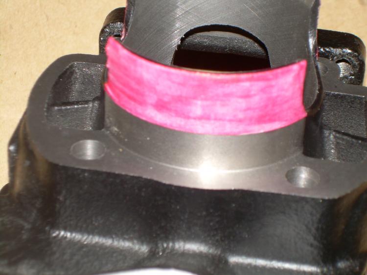

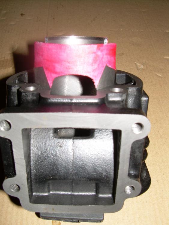

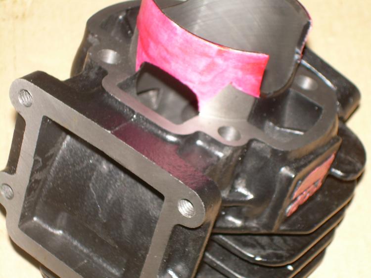

un ami me conseil de racourcir mon piston ainsi que les jupes de mon kit 70cc top perf - Black Trophy afin que j'y gagne en puissance ?!?!
ne connaissant pas vraiment les qualités mecanique de cette personne, je prefere vous demander ce que vous en pensez avant de faire quoi que ce soit, et eventuellement, de grosses betises !!!
je precise que je fais faire du all-days...
j'ai materialisé les decoupes qu'il me conseille de faire a l'aide de collant de peintre coloré de rouge avec un feutre, c'est cette partie rouge qu'il me dit d'enlever...

pour le piston oublie si tu coupes un peu plus d'un cote que de l'autre il sera desequilibré et c'est pas bon..
Quant aux jupes je le ferai pas si c'était mon scooter ça fait parti de la solidité du kit.
Tu peux aligner ton bas moteur au cylindre déjà sa sera mieux et sans risque
Ayant beaucoup fait de préparation moteur je te le déconseille, la réponse d'avant me parait juste.
C'est pas de la prépa, c'est juste un moyen de diminuer la fiabilité tout ça pour un peu de placebo, ne fais pas ça, ça ne présente aucun réel intérêt, sinon le cylindre serait déjà sans jupes...
