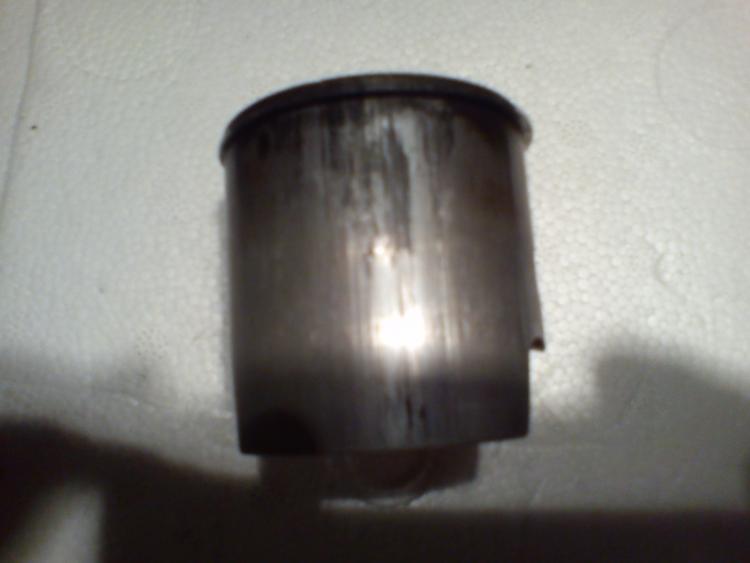

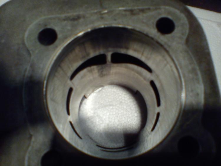

sur le airsal t6 faut ebavuré le piston et le cylindre (certain site le preconise ) il est mal fini et faut pas le monté direct comme ça sinon:
post-3426-0-90193500-1411922746_thumb.jp     post-3426-0-18587800-1411922768_thumb.jp
c'est le airsal t6 qu'un pote à monté sans l'ebavuré , le resultat en quelque semaine , même le segment à des raillures .

et bien donne nous ta preuves après tous c'est toi de le prouver  :lol:  (tu es le seul a le dire)
les cylindre airsal sont bon,mais a se prix faut pas s'attendre a une finition exemplaire
comme polini,malossi,doppler

sur les site de vente ils dise de faire les finitions , c'est pas moi qui l'invente .
