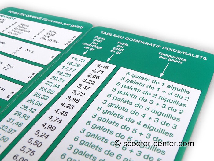

post-3426-0-26110700-1413574128_thumb.jppost-3426-0-93387400-1413574142_thumb.jppost-3426-0-83992600-1413574160_thumb.jppost-3426-0-92527100-1413574173_thumb.jp
bonsoir j' ai des galet programmable la version vert  , et par exemple pour faire 5.5 gramme , je dois mettre 7 aiguilles , dois je respecter un dessin en plaçant les aiguille a l’intérieur du galet par exemple une crois un carré eccttt pour que le poids soit uniforme dans le galet car la avec 7 aiguille ji arrive pas
bonjour
oui c'est mieux que ca soit uniforme pour ca c'est simple met 6 aiguille par 2 en laissant un espace entre 2(exemple 2aiguilles un trou 2 aiguille un trou et 2 aiguille un trou ça fait 6 aiguille puis une au millieu ca fait 7 aiguille;)
