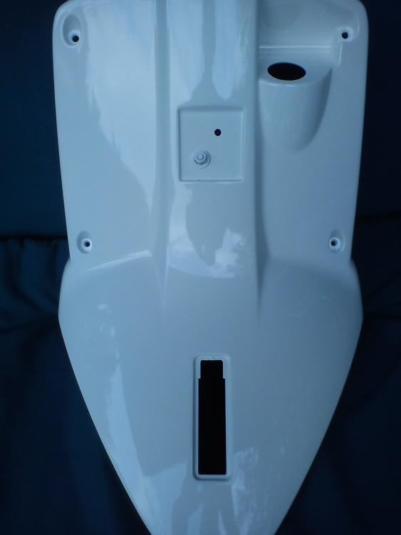

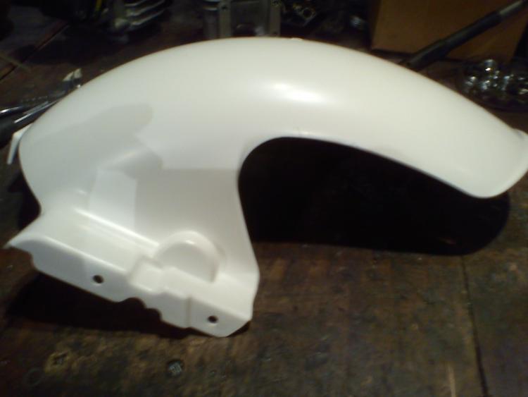

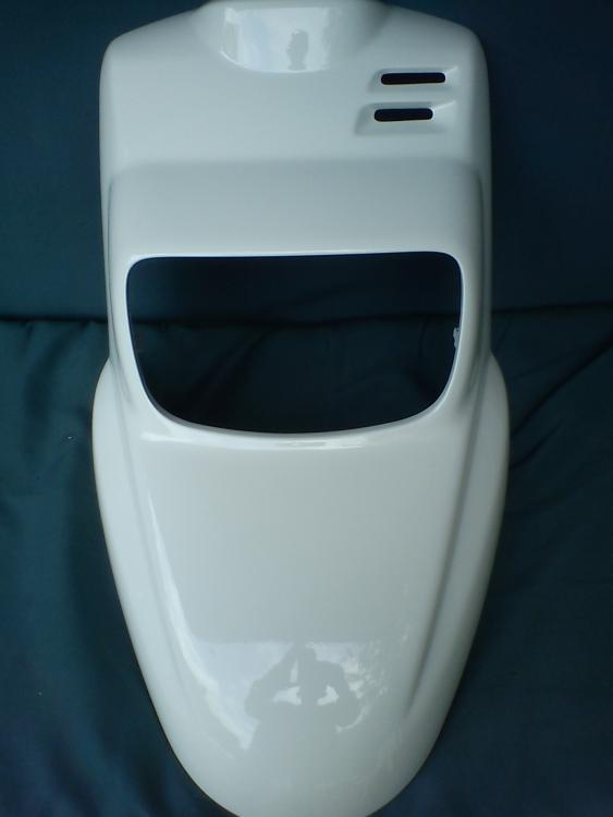

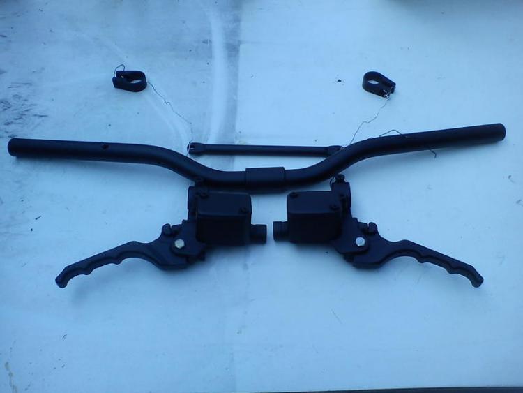

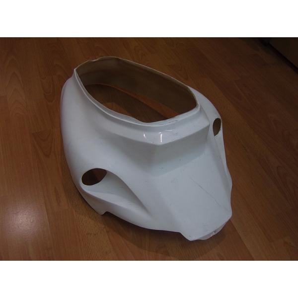

jimmy@ Posté(e) le 20 octobre 2014 Auteur Signaler Partager Posté(e) le 20 octobre 2014 (modifié) c'est ça en gros , refaire ce qui se dégrade avec le temps , peinture total (blanc) fourches (- 3cm) et jantes de nitro disque avant st6 280 mm , disque arrière 190 (qui vas passé en 200 mm) encastrement des clignotants avant sur le bas de caisse , fau arrière teinté blanc , clignotant intégré au passage de roue , garde boue arrirere , guidon , mc , levier (bcd) peint en noir matt et encore pleins de chose . kit 70 bidalot rr prépa (diag. 195°/135°/115°) bm aligné au kit , vilebrequin bidalot , big valve mxs racing + clapet v force am6 , pipe 25 , carburateur dellrto phbl 25 mm , baa prépa , pot polini evo , pack over range , cdi malossi tc unit , transmi 14/41 (bientôt une primaire 14/42) petite commande reçut : poste de pilotage full noir face avant et protege jambes peint (c'est le même blanc , c'estla tof qui delire...) a suivre ... Modifié le 18 janvier 2015 par jimmy10 Lien vers le commentaire Partager sur d’autres sites More sharing options...

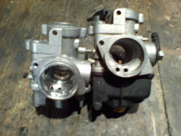

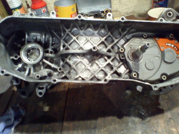

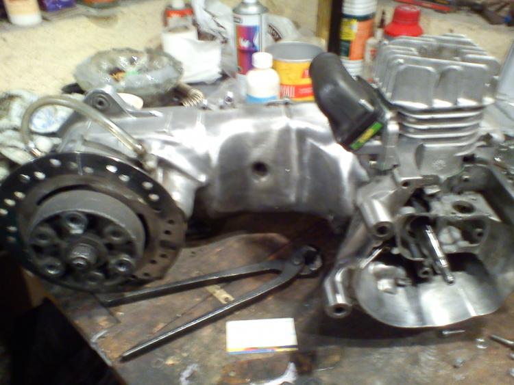

jimmy@ Posté(e) le 20 octobre 2014 Auteur Signaler Partager Posté(e) le 20 octobre 2014 le bm bien crade ... apret netoyage : dans la journée montage : le carburateur de droite seras démonté pour remonté celuis de gauche . 1 Lien vers le commentaire Partager sur d’autres sites More sharing options...

kyo2000 Posté(e) le 20 octobre 2014 Signaler Partager Posté(e) le 20 octobre 2014 Tu les a peind toi même les caches en blanc??? au pistolet?? sinon dejà un bel avançé , beau boulot comme je les aimes :cool2: Lien vers le commentaire Partager sur d’autres sites More sharing options...

jimmy@ Posté(e) le 20 octobre 2014 Auteur Signaler Partager Posté(e) le 20 octobre 2014 kyo2000 -; j'ai tout peint à la bombe ... tomMpower-;oui , surtout quant tu le pousse :lol: , apret je sait pas trop à vrais dire . Lien vers le commentaire Partager sur d’autres sites More sharing options...

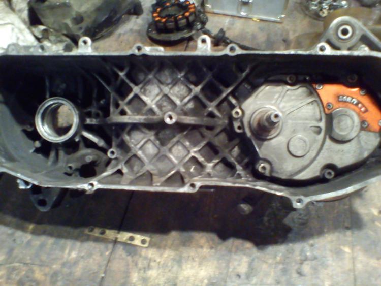

jimmy@ Posté(e) le 20 octobre 2014 Auteur Signaler Partager Posté(e) le 20 octobre 2014 finalement j'ai rien monté , me manque le spy coté variateur :vener: (j'était sur d'en avoir un) ça me feras avancé sur le reste , j'ai juste ajusté le gade boue arrière et la baa pour être sur que la pipe ne gene pas (c'est juste 2/3 mm ) j'ai toujours pas touché à la coque arrière , juste poncé , vus que la face avant est est d'origine je vais me vengé sur l'arrière , la modif dans ce style , mais c'est pas gagné ... je cherche toujours une solution pour mon câble de gaz "invisible" (câble dans le guidon) le cablage du commodo gauche est fini et pret a passé dans le guidon et le long de (ou dans ) la potance . Lien vers le commentaire Partager sur d’autres sites More sharing options...

jimmy@ Posté(e) le 20 octobre 2014 Auteur Signaler Partager Posté(e) le 20 octobre 2014 Alors je te dit vraiment du beau boulot c'est très bien fait (je repeint une jante du scoot en se moment ^^ ) la preparation des pieces y'est pour 50% , j'humidifie l'endroit ou je peint , pour evité la poussiere en suspention et je charge (limite coulure :D2 ) à la bombe si tu veux un beau resultat faut pas hesité . et ils sons pas vernis . 1 Lien vers le commentaire Partager sur d’autres sites More sharing options...
kyo2000 Posté(e) le 20 octobre 2014 Signaler Partager Posté(e) le 20 octobre 2014 oui c'est sûr le resultat je dirais même à 80% vient de la prépa du support . moi ça va pas besoin d'humidifié je peind dans ma cave qui est humide , et je met un spot au dessus pour avoir une bonne chaleur pour le sechage La qualité depend ausssi de la couleur que tu prends , certaine sorte de bombe motip font un effet brillant vraiment top comme ça (bleu motip à 7euros la bombe de 400ml) : Lien vers le commentaire Partager sur d’autres sites More sharing options...

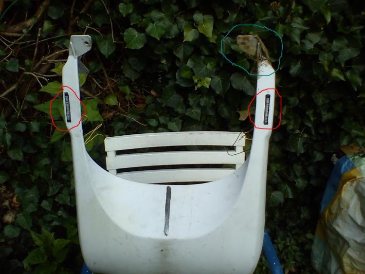

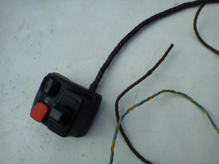

jimmy@ Posté(e) le 22 octobre 2014 Auteur Signaler Partager Posté(e) le 22 octobre 2014 j'ai instalé les clignotants avant à led sur le bas de caisse que j'ai réparé à la fibre et sera repeint j'ai modif le commodo gauche , coupé la cosse avec ses fils trop court et ressoudé des + long et passé dans une gaine thermoretractable qui passeras dans le guidon , à coté les même fils mais + fin , je prefere ceux la mais la est ce qu'il ne vons pas être trop fin et cramé ? 1 Lien vers le commentaire Partager sur d’autres sites More sharing options...
kyo2000 Posté(e) le 22 octobre 2014 Signaler Partager Posté(e) le 22 octobre 2014 perso je garderais la même largeur juste niveau securité ont sais jamais . Lien vers le commentaire Partager sur d’autres sites More sharing options...
jimmy@ Posté(e) le 22 octobre 2014 Auteur Signaler Partager Posté(e) le 22 octobre 2014 perso je garderais la même largeur juste niveau securité ont sais jamais . ;) sage decision ne tantons pas le diable , toute façon ons le verras pas . Lien vers le commentaire Partager sur d’autres sites More sharing options...

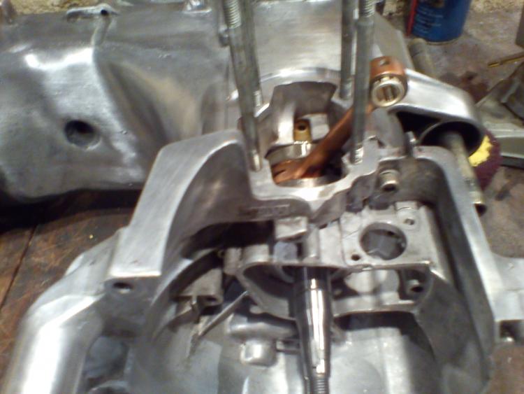

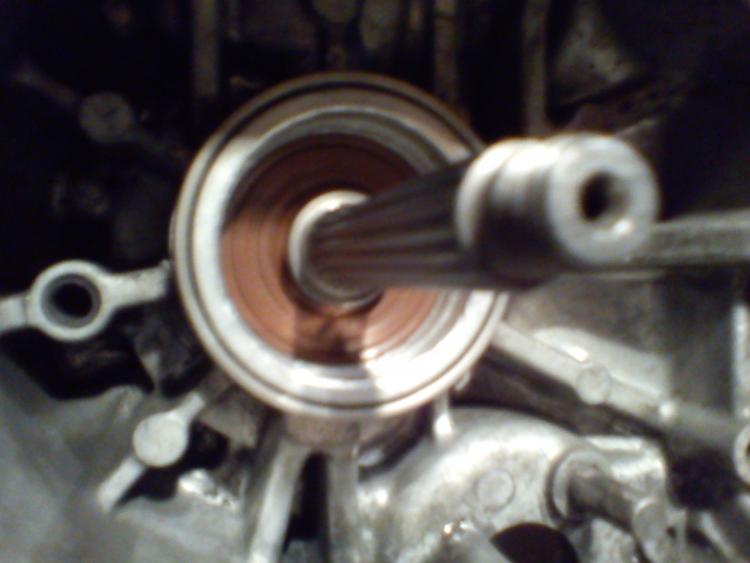

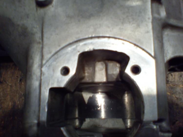

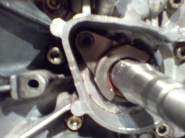

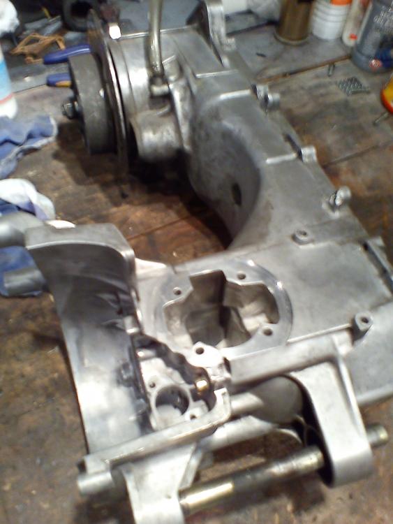

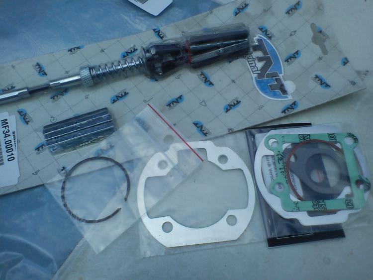

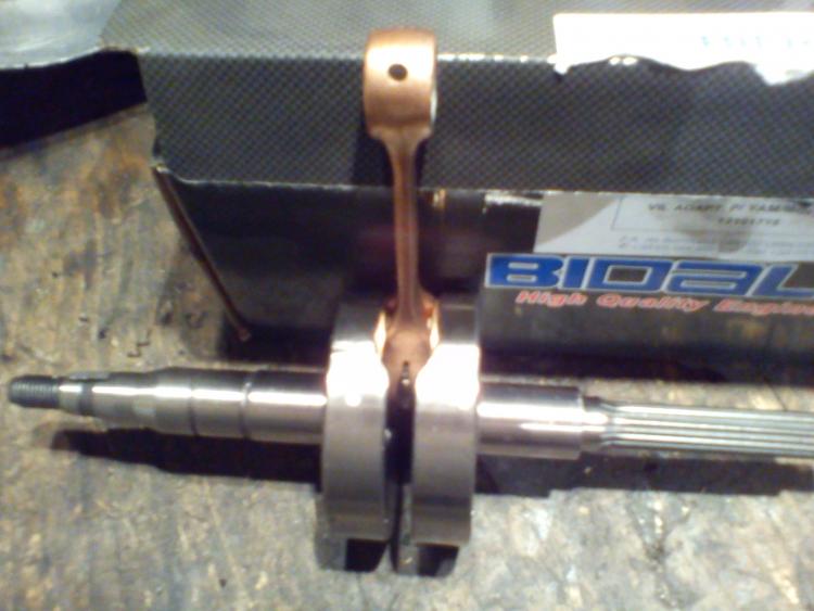

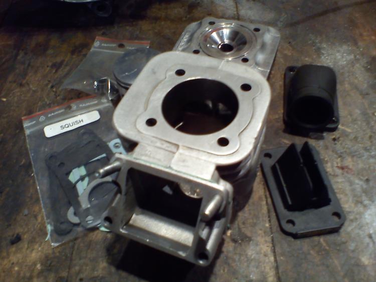

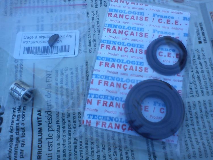

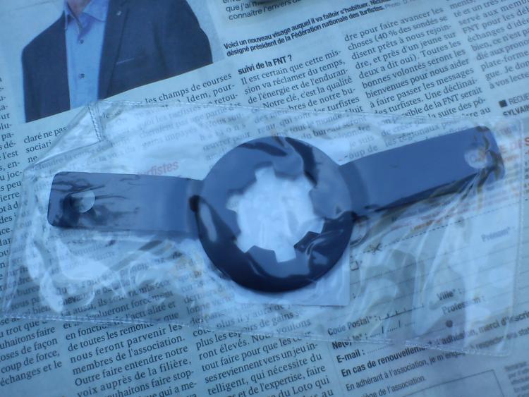

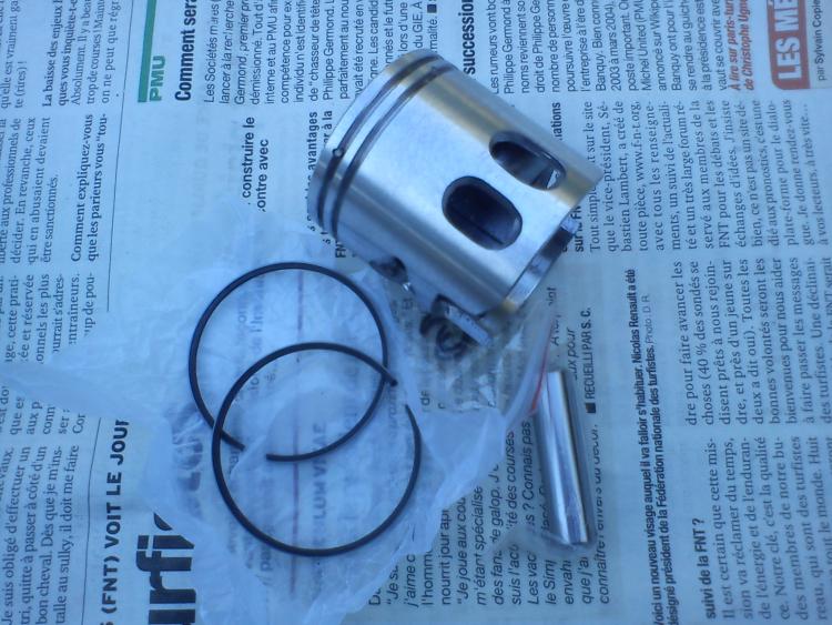

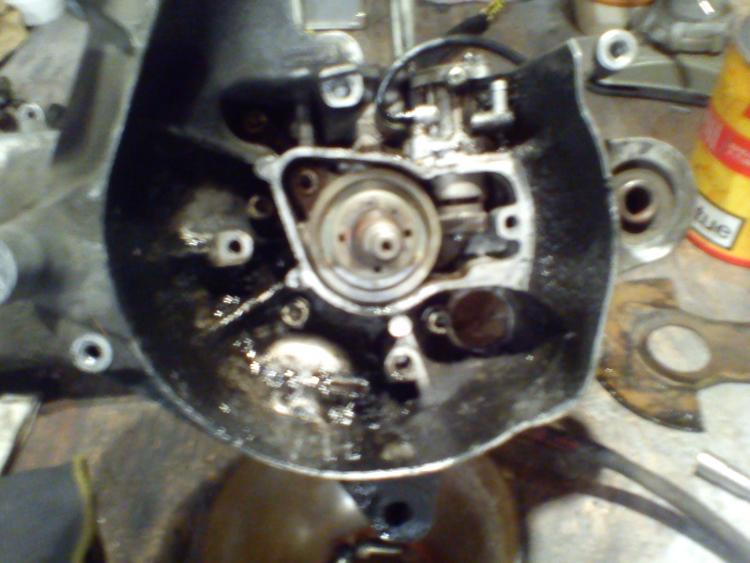

jimmy@ Posté(e) le 31 octobre 2014 Auteur Signaler Partager Posté(e) le 31 octobre 2014 (modifié) new commande : spi vitton + cage en argent un bloc variateur plus pratique qu'un bloque-piston un cabochon de feu arrière transparent (le mien était dead) un piston en 47 mm (je l'ai pris seulement pour un de ces segment <_< montage du vilebrequin ,spi , kit perso je met de la pate a joint autour des spi , petit securité suplementaire . la suite demin . ;) Modifié le 31 octobre 2014 par jimmy10 1 Lien vers le commentaire Partager sur d’autres sites More sharing options...
