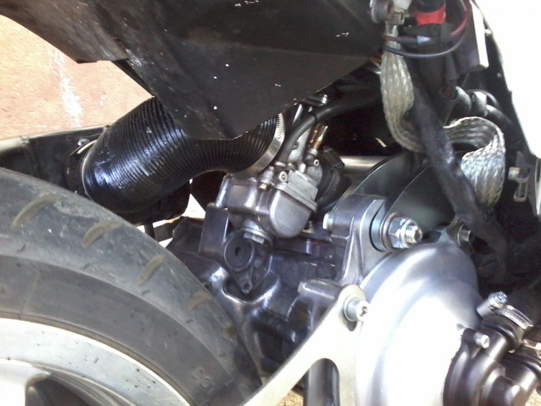

jimmy@ Posté(e) le 14 novembre 2018 Auteur Signaler Posté(e) le 14 novembre 2018 (modifié) pas besoin de turbo , ça envois assez fort comme ça , et pour être franc pour du all day surtout en ville comme moi c'est un peu trop pointu (ça marche dans les tours et ça monte très vite) sur le mouillé a mis poignée ça patine (pneu neuf michelin) sur le sec ça cabre . je vais faire une vidéo . rapel de la configuration. bm nitro kit 70 polini evolution 2 vilebrequin motoforce racing axe de 12 biele de 85 mm clapet malossi vl14 cale d'admis vers l'arrière + pipe Stage6 R/T carburateur 28 mm pwk aliracing gp 130 , gs 48 , boîte à air maison (celle du bw's) pot Stage6 r1400 pack over range malossi , galet 4 gr (la variation est plus sensible à reglé le moteur est pas super coupleux) embrayage artek k2 ressort de poussée rouge malossi (je vais testé un vilolet piapia) cloche stage6 R/T transmi 15/39 (a remplacer par une 16/41) carter de transmi Stage6 R/T allumage mvt dd bm aligné au kit c'est a peut pret tout . pour l'instant . combien la température maxi du moteur ? Modifié le 14 novembre 2018 par jimmy@ 1
nathan 2917 Posté(e) le 14 novembre 2018 Signaler Posté(e) le 14 novembre 2018 Salut carburateur penche à l’arrière Ça gêne pas pour la route ? Tu peux mettre long en transmi là dessus Wouah je dirais 70 degrés ?
jimmy@ Posté(e) le 15 novembre 2018 Auteur Signaler Posté(e) le 15 novembre 2018 (modifié) Il y a 22 heures, nathan 2917 a dit : Salut carburateur penche à l’arrière Ça gêne pas pour la route ? Tu peux mettre long en transmi là dessus Wouah je dirais 70 degrés ? ça va , je monte a 60/62° en tapant bien dedant. Il y a 19 heures, kyo2000 a dit : Belle configuration merci , fait la même sur ton neo's . Il y a 22 heures, nathan 2917 a dit : Salut carburateur penche à l’arrière Ça gêne pas pour la route ? Tu peux mettre long en transmi là dessus Wouah je dirais 70 degrés ? comment ça gene pas pour la route ? Modifié le 15 novembre 2018 par jimmy@

nathan 2917 Posté(e) le 15 novembre 2018 Signaler Posté(e) le 15 novembre 2018 Ba il prend pas trop de merde le filtre ? Et c’est un peu griller pas nos amis habiller en bleu roulant en dacia
Max Blackbird Posté(e) le 15 novembre 2018 Signaler Posté(e) le 15 novembre 2018 Il y a 2 heures, kyo2000 a dit : Ca ne serais pas pour me déplaire mais la je n'ai pas le budget pour le moment tu vas chez jimmy avec 2 clef de 14 et.... 1

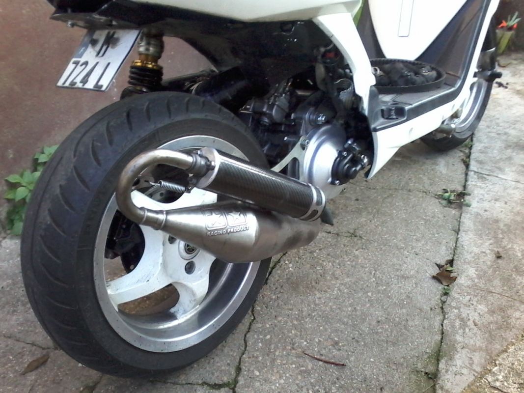

jimmy@ Posté(e) le 16 novembre 2018 Auteur Signaler Posté(e) le 16 novembre 2018 Il y a 22 heures, nathan 2917 a dit : Ba il prend pas trop de merde le filtre ? Et c’est un peu griller pas nos amis habiller en bleu roulant en dacia non j'ai remis la boîte à air maison du bw's relier a un manchon flexible en alu (obligé de couper un peu la passage de roue pour que ça passe) j'ai toujours le garde boue mtkt que je pouvais plus mettre a cause de la kiesler + la big valve mxs . je vais le remetre y a de la place. c'est pas trop grillé , si on s'approche oui c'est mort , les pate son bien visible (j'aurrais du les peindre en noir ) et le moteur polis c'est un peu grillé aussi , mais bon , je m'arrêterais pas c'est tout . je ferais keleke tof detaillée.
nathan 2917 Posté(e) le 16 novembre 2018 Signaler Posté(e) le 16 novembre 2018 Oui les pattes se voit bien et elles brillent
jimmy@ Posté(e) le 18 novembre 2018 Auteur Signaler Posté(e) le 18 novembre 2018 ça se vois un peu quant même ...
Invité Posté(e) le 18 novembre 2018 Signaler Posté(e) le 18 novembre 2018 Sympa comme tout, peut être que même avec les jantes polis entierement ça rendrait encore plus, super boulot en tout cas. Sinon une question, c'est du combien ton pneu? je vois que c'est une jante de 13 mais le reste? ça a l'air d'être large.
