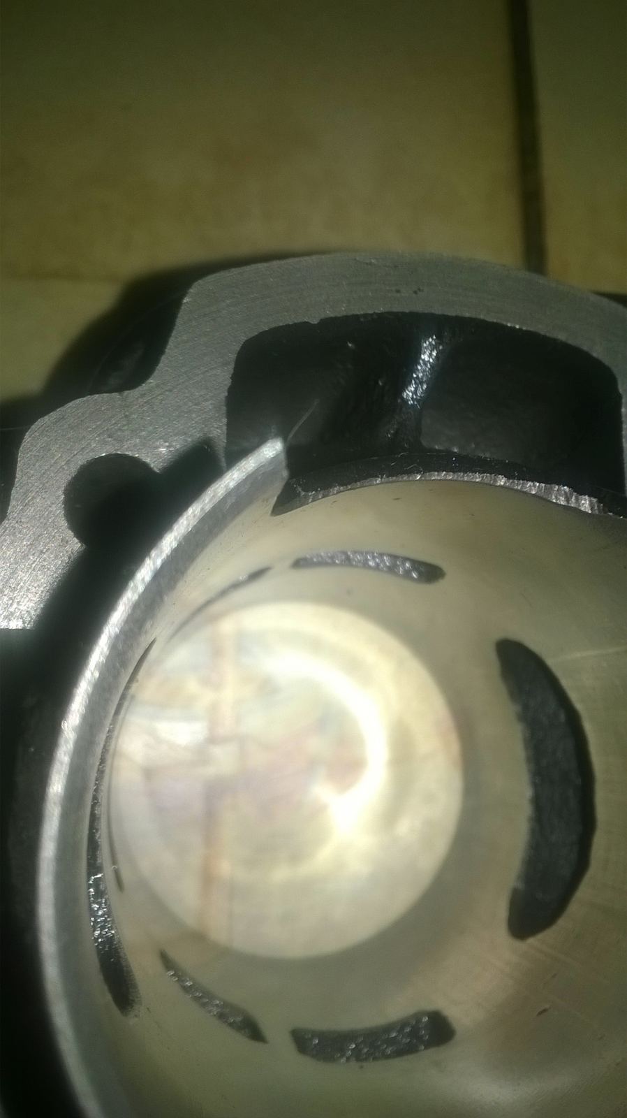

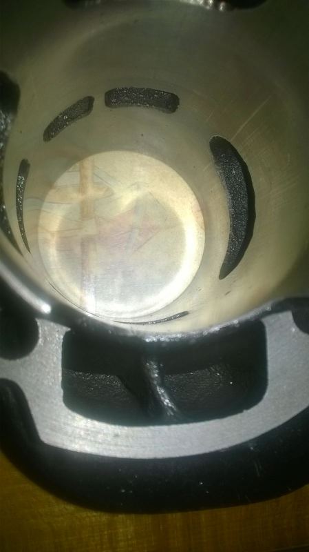

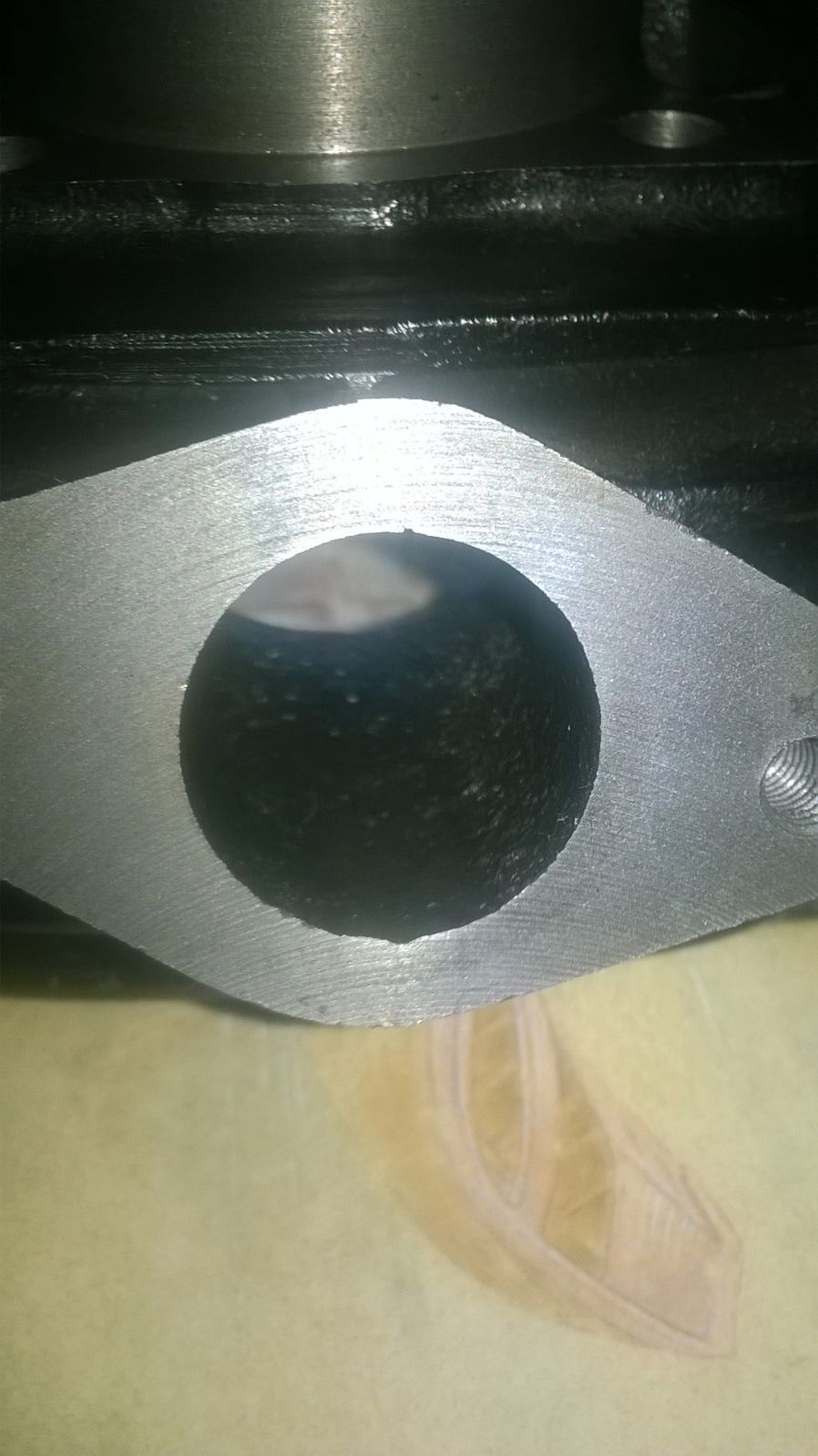

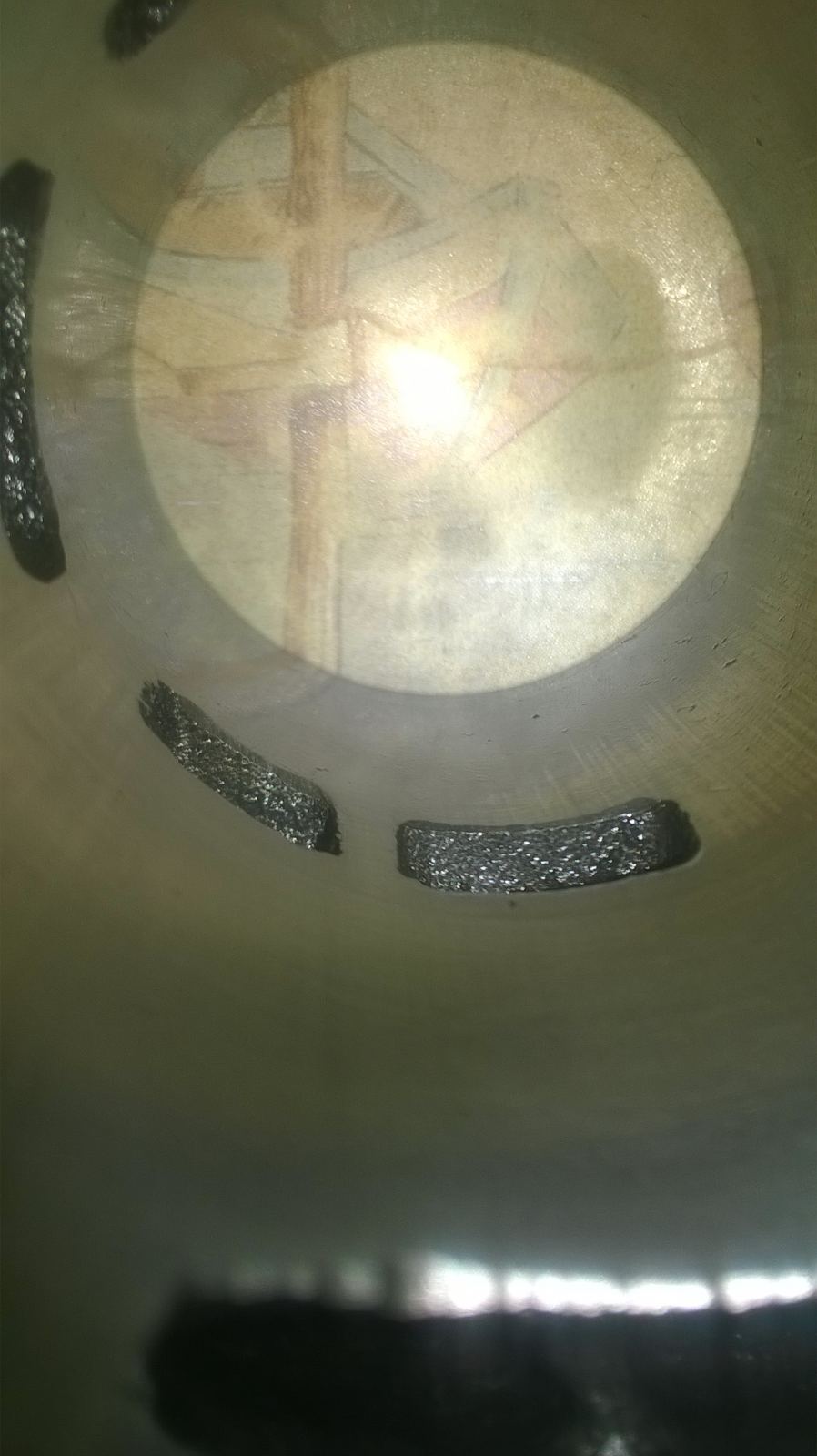

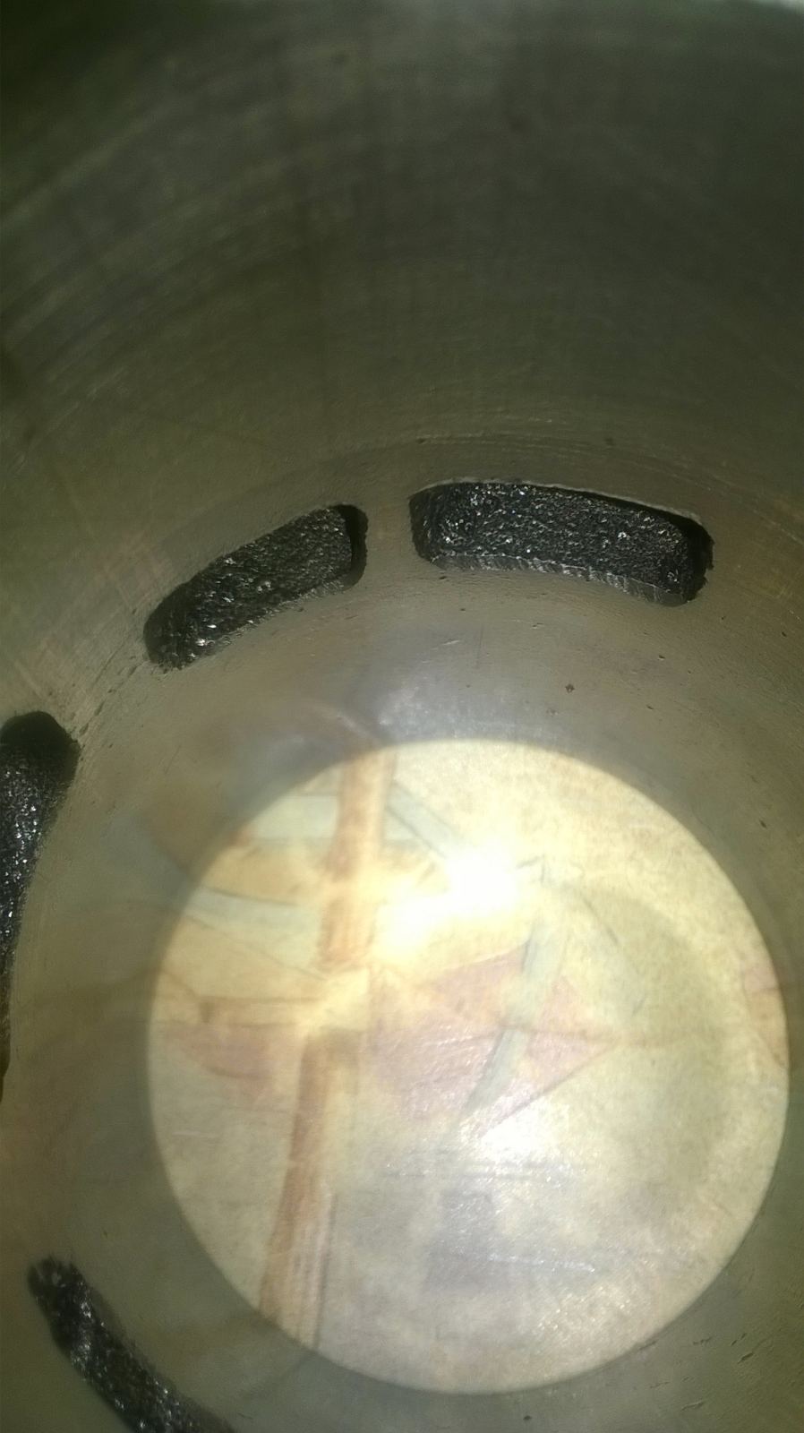

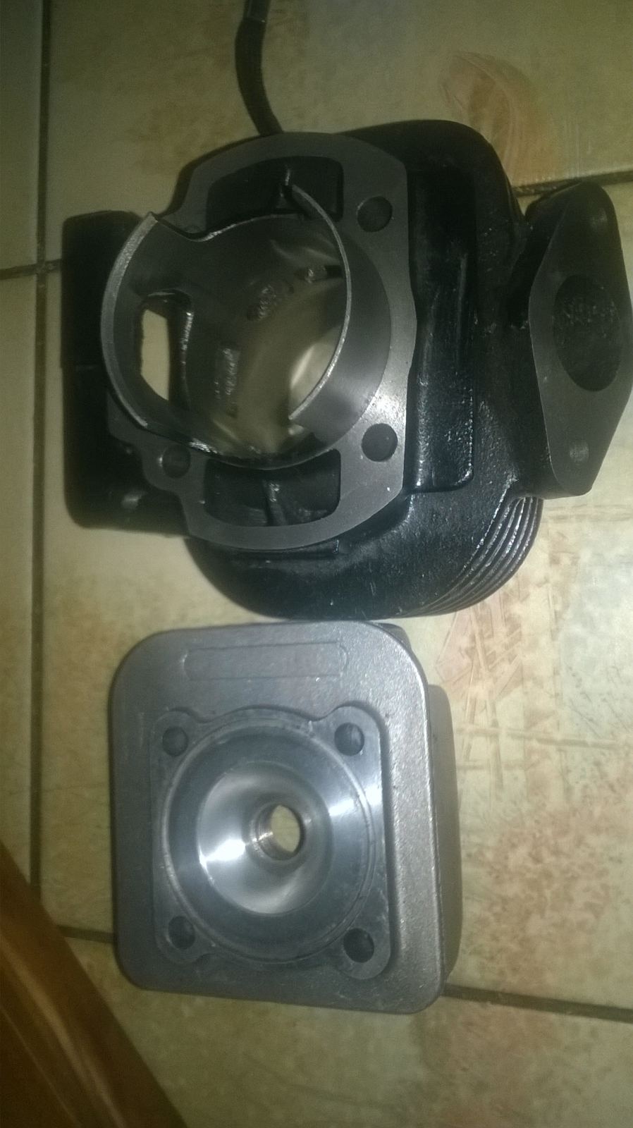

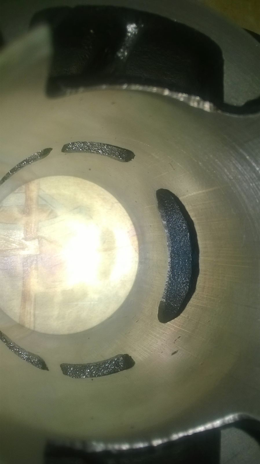

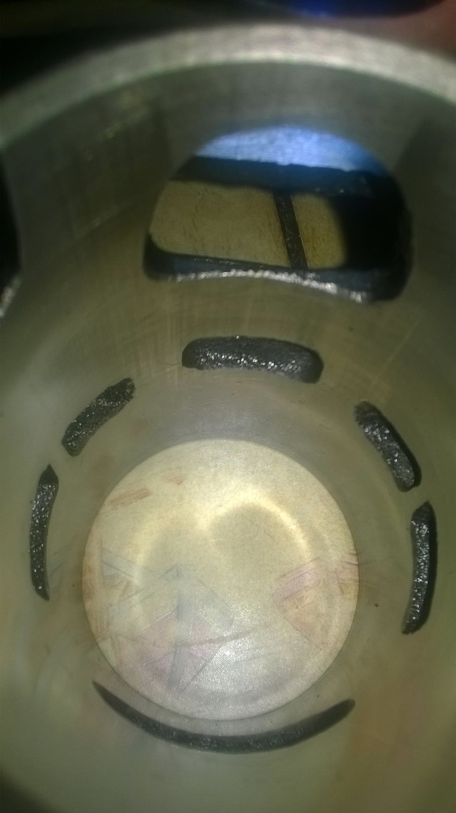

tomMpower Posté(e) le 30 octobre 2015 Auteur Signaler Posté(e) le 30 octobre 2015 (modifié) Yo les gars bon je donne des nouvelles la ! donc dimanche dernier on ma casser ma porte de garage! Y avait le spirit dedans avec 2 antivol et il se sont arrêtées la .Donc bon j'ai eu grave de la chance! ,pour l'instant les scoot sont chez moi (grosse galère). Et j'ai récup un kit 70 parmakit Racing en fonte culasse autocentré et en piston plat! ( je n'est pas le piston) et le prix de celui ci me choque 85 euros!!! et mes finition du sont juste degeux! (voir photo) comparé rien que a un top perf black trophy c'est énorme la différence de finition! Donc il a rouler 5min il tirer pas (le gars avait mis un 28 lol réglage pour un kit mxs Racing)et il me dit qu'il y avait un bruit bizarre,du coup il la redémonter et il commencé a ceux griffer....(les griffure dans le cylindre sont vraiment sans importance...). Donc voilà j'ai un cylindre neuf que je dois ébavurer et racheté un pistar a 85 balle ça me fait un peu chier lol Alors vous en penser quoi ? à vendre ? Ou j'achète le pistar? Modifié le 30 octobre 2015 par tomMpower oublie photo du kit

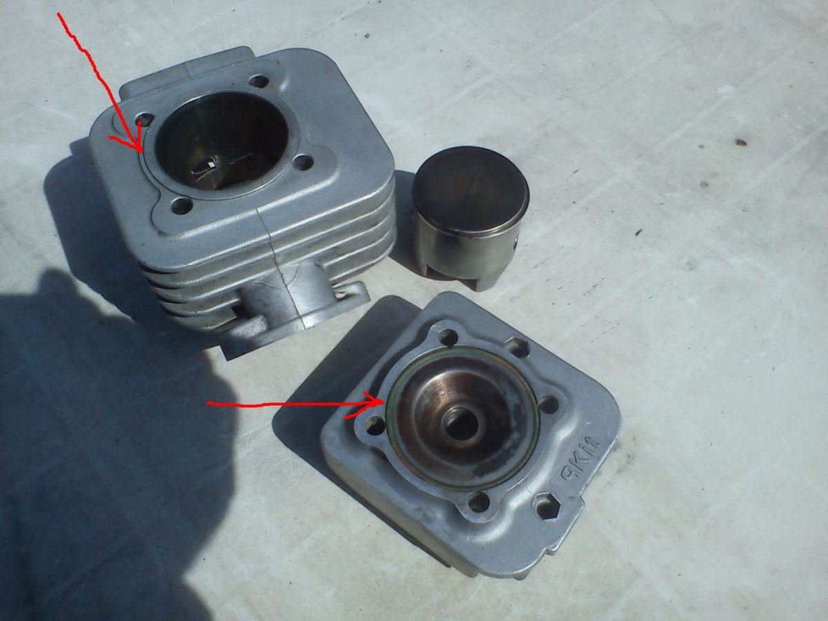

jimmy@ Posté(e) le 30 octobre 2015 Signaler Posté(e) le 30 octobre 2015 (modifié) le 70 fonte n'as pas de culasse auto centré , seulement les alu , on vois bien la levre du cylindre qui entre dans la culasse , remarque la proximiter du joints torique des gougeons , sur celuis que je récupere il y a un piston athena racing en 47.6 , tu peux monté un pistar en 47 mm du dr ou top perf (pred bien les mesures) . les raillure sons peut-être du a une non verification du jeu a la coupe du segment (comme sur le t6) . le rocket il le garde il vas courir en tgo avec . Modifié le 30 octobre 2015 par jimmy10 1
tomMpower Posté(e) le 30 octobre 2015 Auteur Signaler Posté(e) le 30 octobre 2015 (modifié) il y a 8 minutes, jimmy10 a dit : le 70 fonte n'as pas de culasse auto centré , seulement les alu , on vois bien la levre du cylindre qui entre dans la culasse , remarque la proximiter du joints torique des gougeons , sur celuis que je récupere il y a un piston athena racing en 47.6 , tu peux monté un pistar en 47 mm du dr ou top perf (pred bien les mesures) . les raillure sons peut-être du a une non verification du jeu a la coupe du segment (comme sur le t6) . le rocket il le garde il vas courir en tgo avec . Sisi il est bien autocentré regarde je te met une tof (sur la photo scootfast il n'y est pas...). Modifié le 30 octobre 2015 par tomMpower
