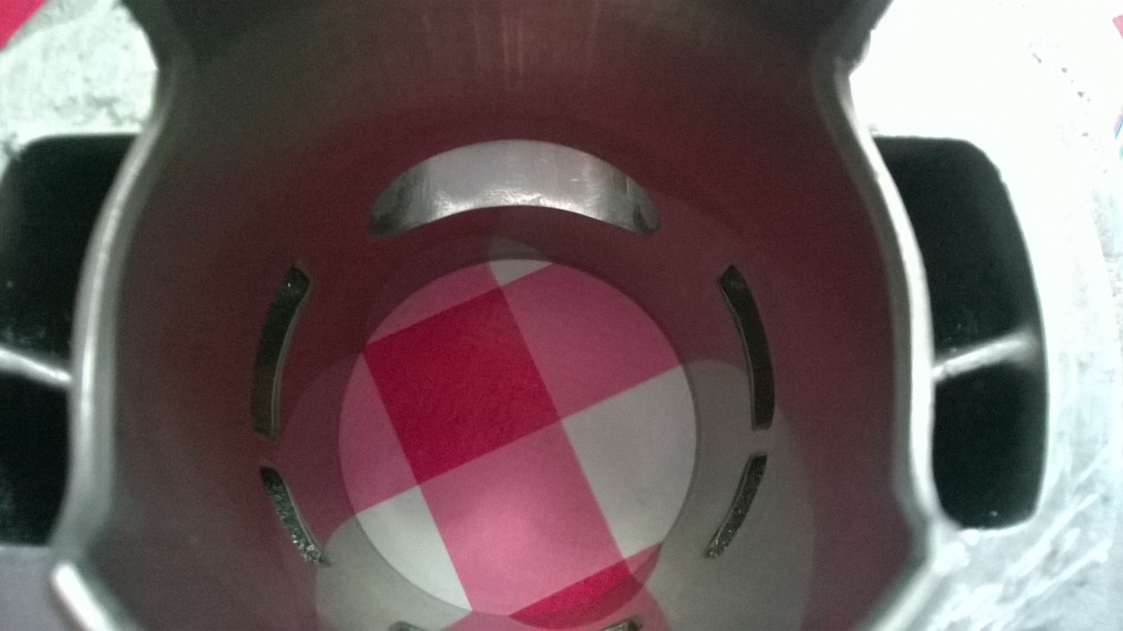

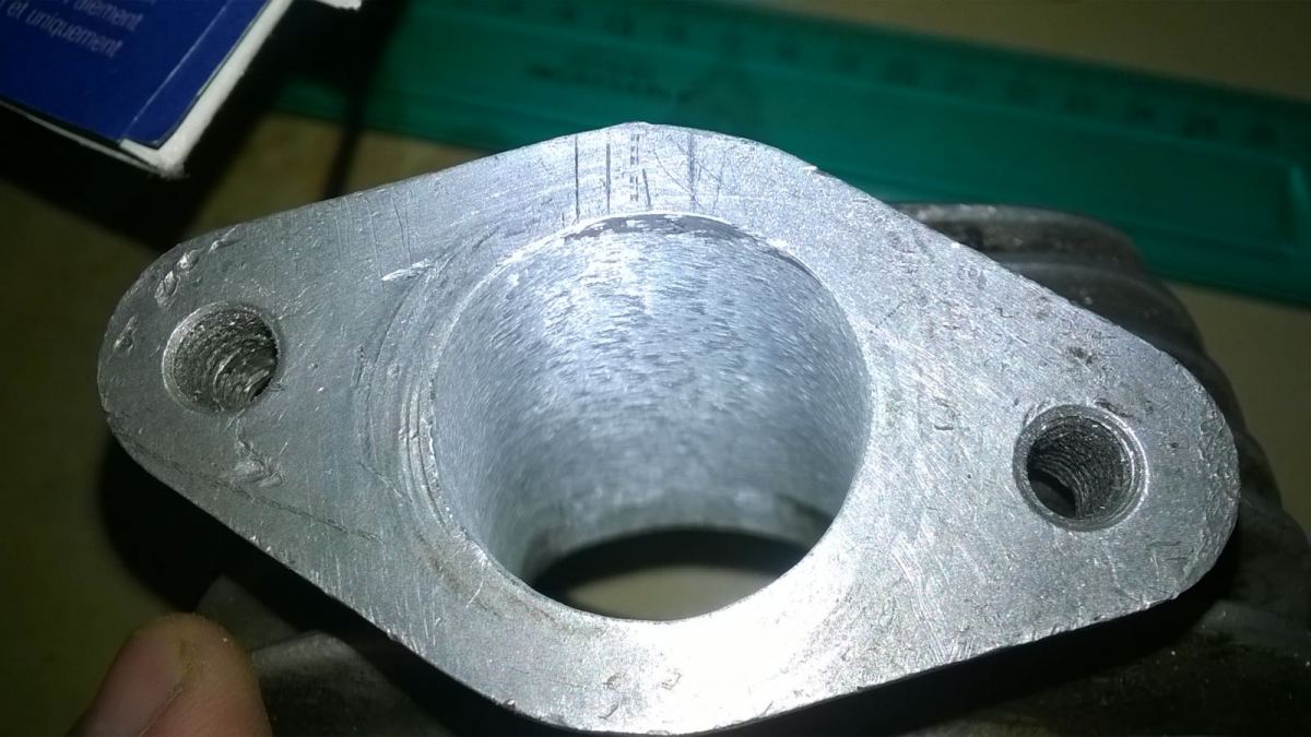

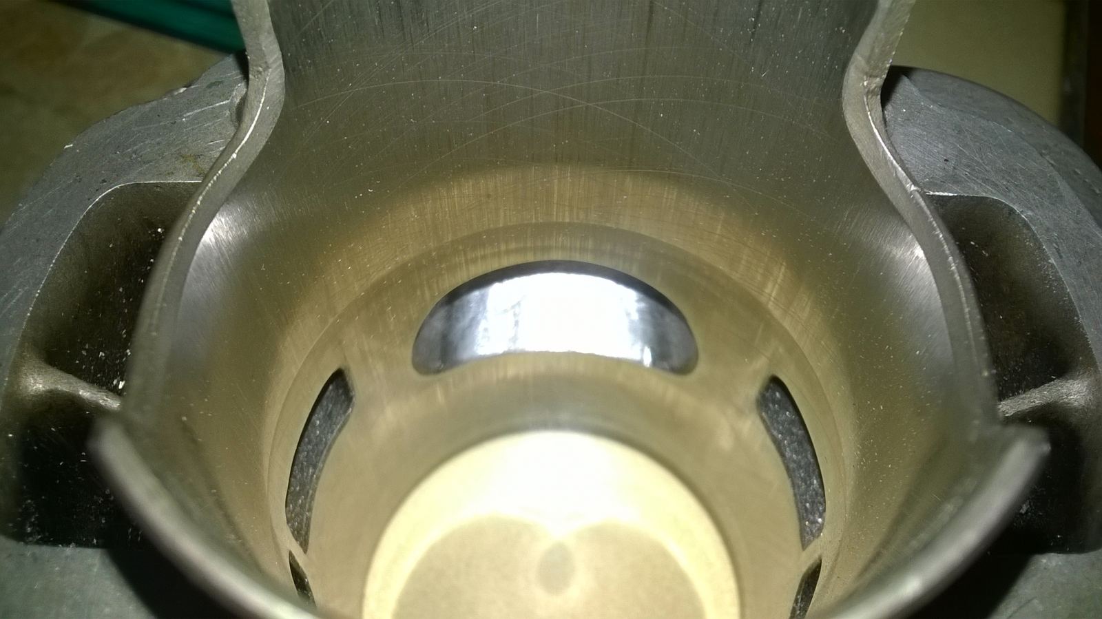

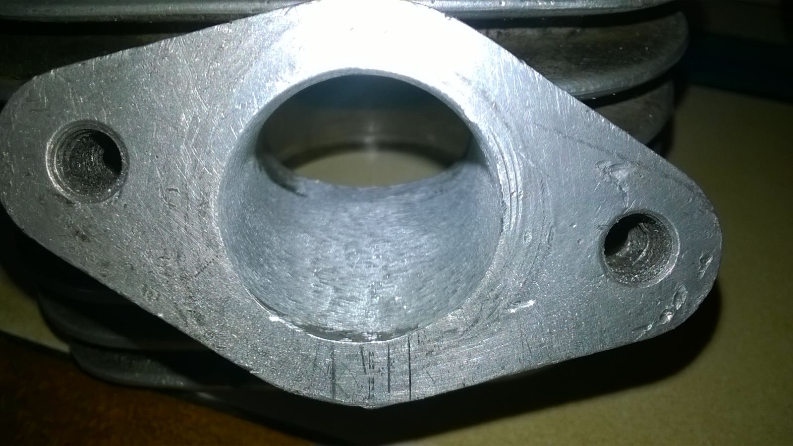

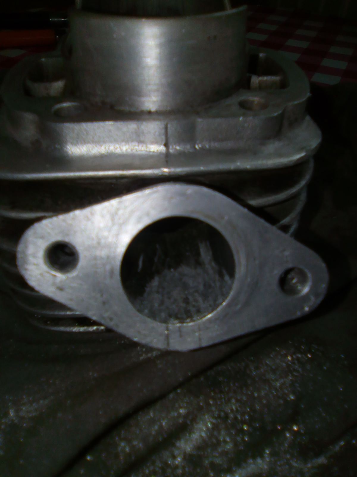

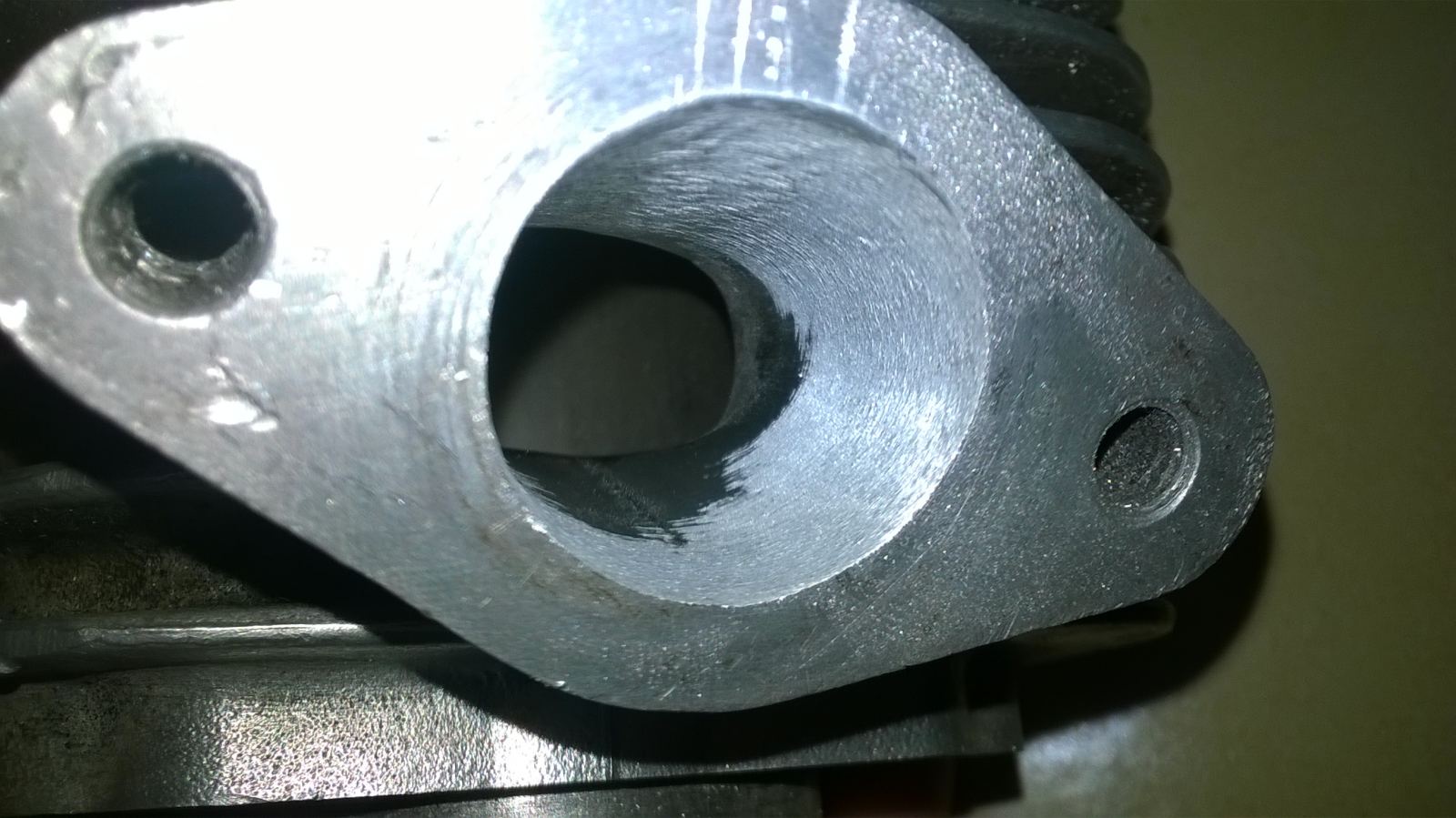

tomMpower Posté(e) le 31 mars 2016 Auteur Signaler Posté(e) le 31 mars 2016 Salut les pote pti travail hier j'ai enlever la marche dans l'échappement du Mhr rep a la lime c'est long (je retrouve plus mon dremel). Sur la première photo on voit la marche. Si j'ai la motivation je verrais pour vraiment agrandir mais bon j'ai peur de être déçu de ce kit....
Max Blackbird Posté(e) le 31 mars 2016 Signaler Posté(e) le 31 mars 2016 du coup là t as plus de poignéee!!!! 1
jimmy@ Posté(e) le 31 mars 2016 Signaler Posté(e) le 31 mars 2016 (modifié) Le 20/03/2016 at 00:23, kyo2000 a dit : connais pas mais j'aime bien c 'est sympa bb peugeot , mon père en avais une quant il tait jeune , boîte 2 ou 3 vitesses selon le model. avec ça il allais en vancance en normandie (depart de paris) c'est du costaud. Modifié le 31 mars 2016 par jimmy10 1

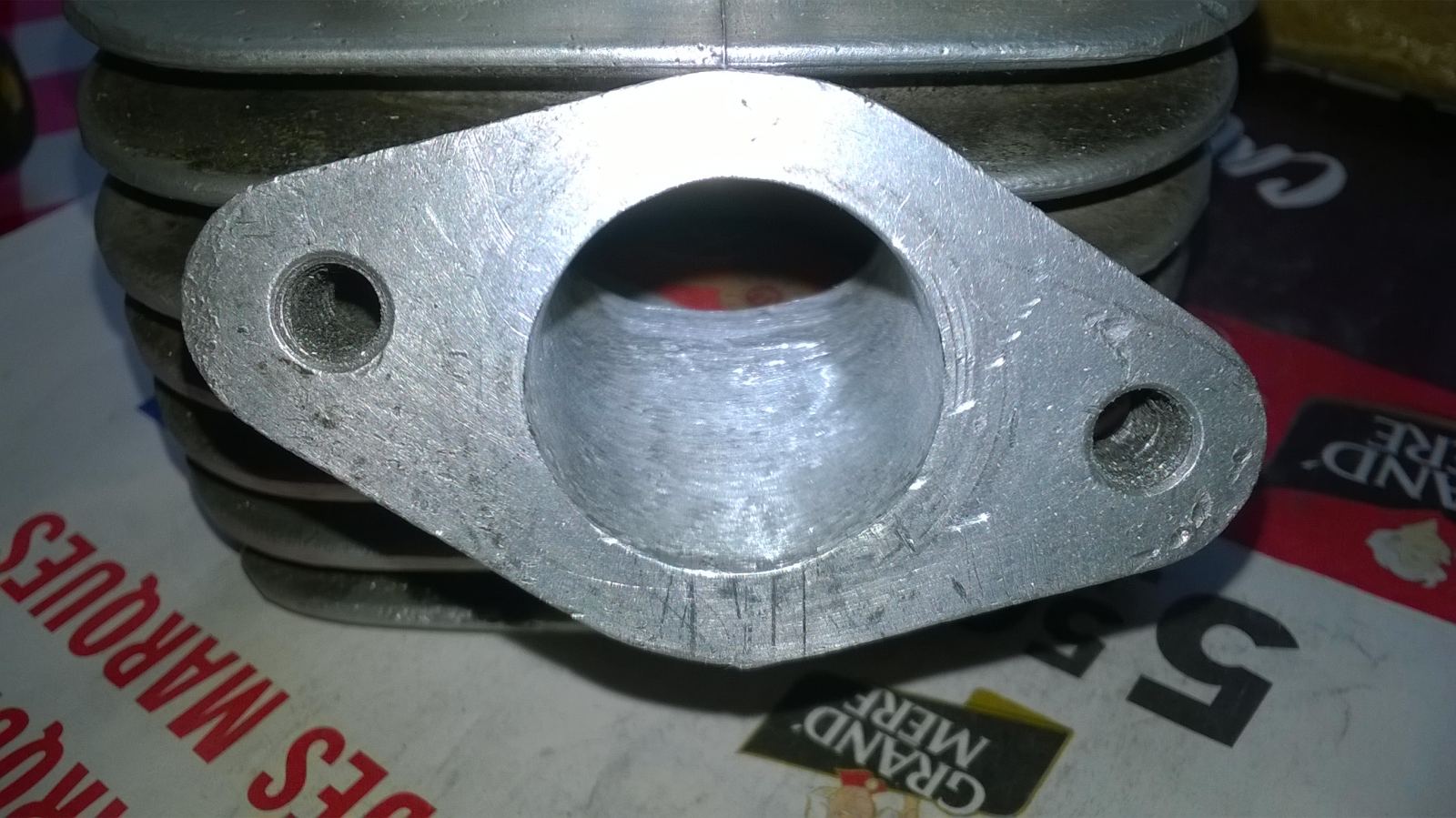

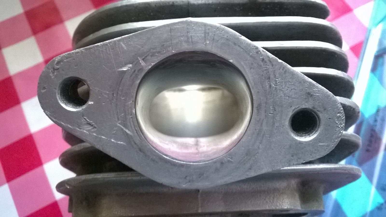

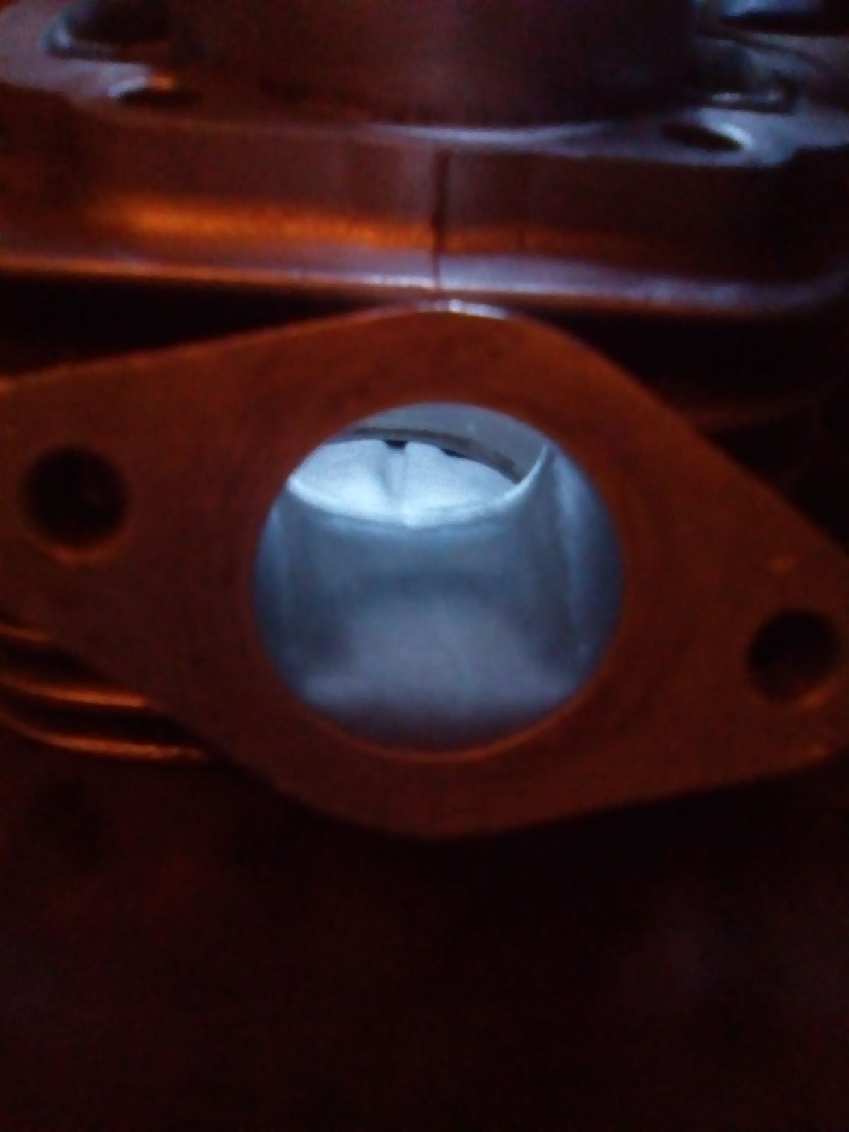

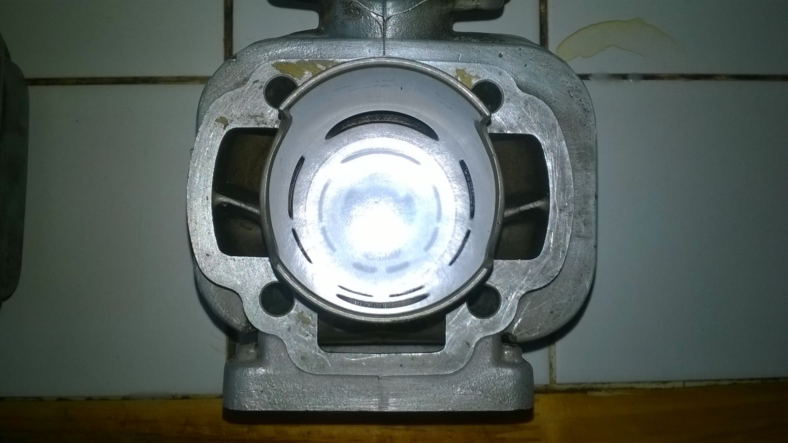

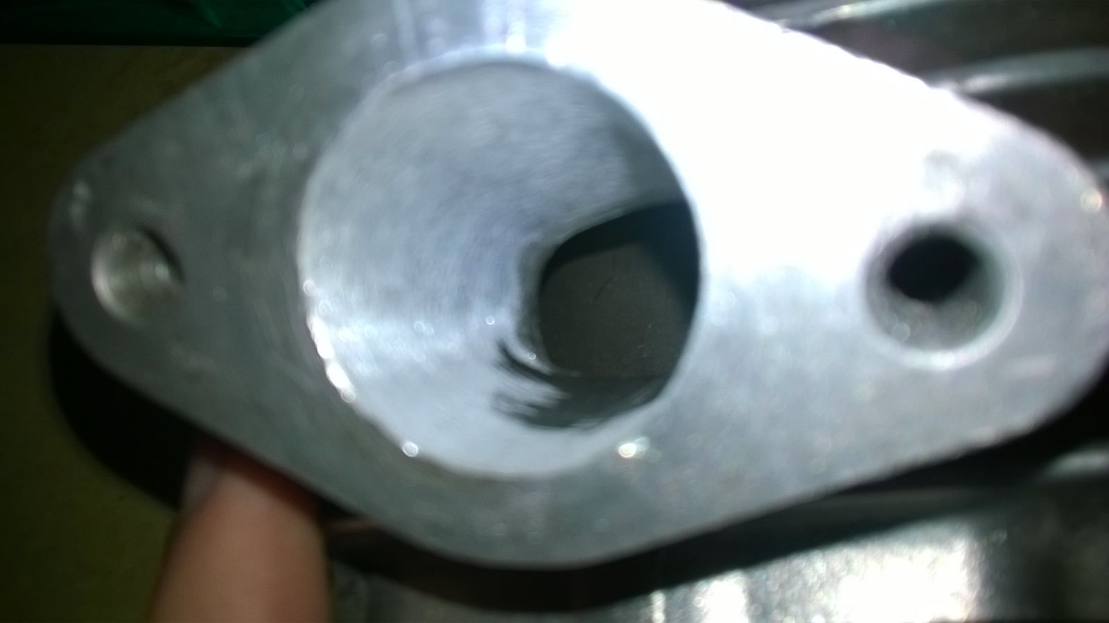

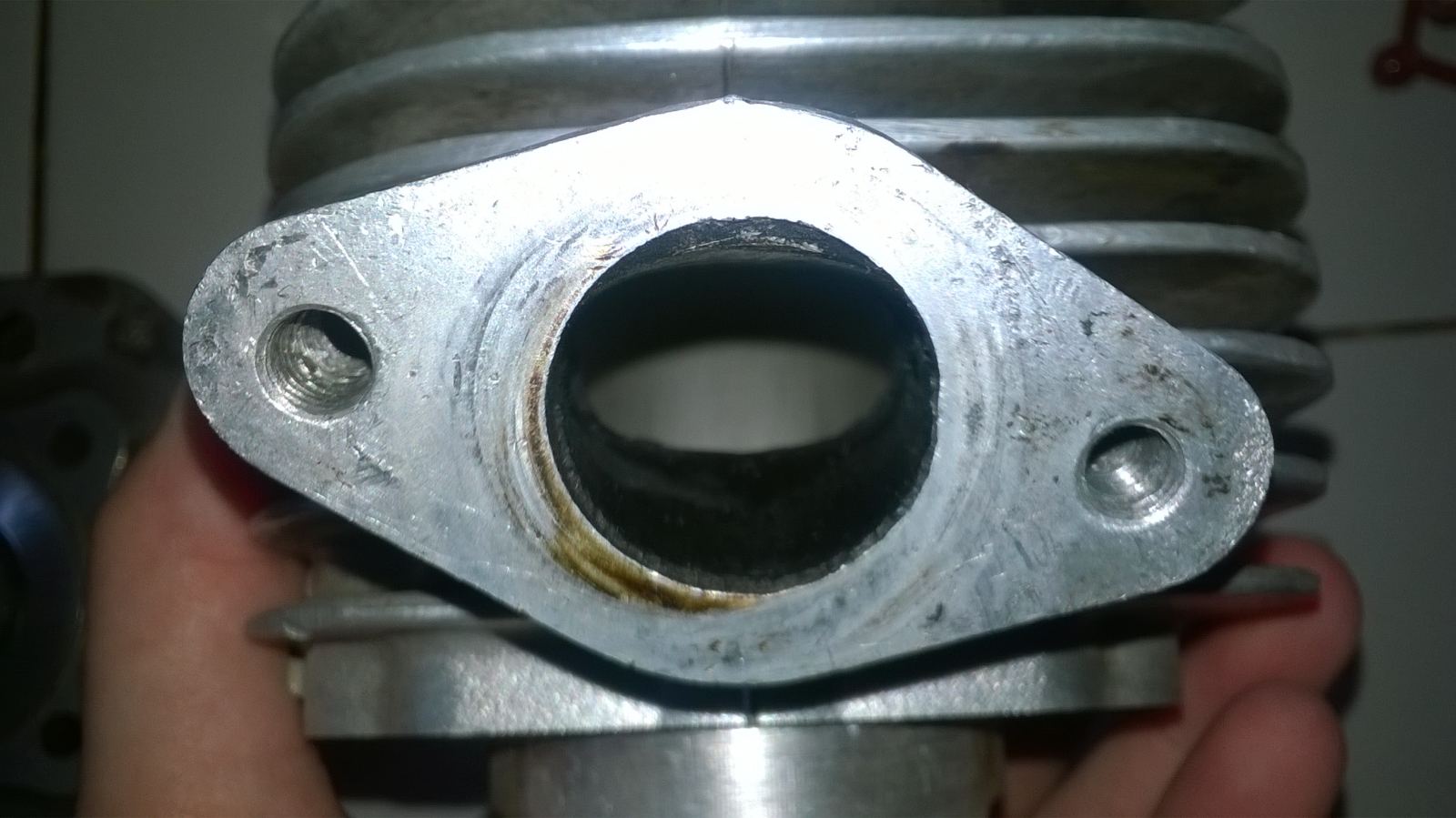

tomMpower Posté(e) le 31 mars 2016 Auteur Signaler Posté(e) le 31 mars 2016 Oui et pourtant j'ai recommencer aujourd'hui j'ai retrouver mon dremel ! Encore du boulot mais ça commence a me plaire on vas rester soft mais Sava watter mieux. Les tofs je fais une pause et je recommence hihi J'ai contrôler j'ai enlever en haut 0,05cm encore un poil et attaqué les coté et j'ai élargi la sortit (elle était minuscule même mon top perf black et plus grosse). 2
JSP SCOOTER (tom67) Posté(e) le 31 mars 2016 Signaler Posté(e) le 31 mars 2016 Tu as aussi agrandi la lumière échappement au niveau chemise ? 2
tomMpower Posté(e) le 31 mars 2016 Auteur Signaler Posté(e) le 31 mars 2016 il y a 4 minutes, JSP SCOOTER (tom67) a dit : Tu as aussi agrandi la lumière échappement au niveau chemise ? Oui sinon sa sert a rien mdr agrandi légèrement de a peine 1mm et élargi 0,5mm je pense m'arrêter la ça me plait lissage au dremel de lechap complet pour enlever les imperfection de la meule. 1
kyo2000 Posté(e) le 31 mars 2016 Signaler Posté(e) le 31 mars 2016 Sur la dernière photo ont vois que tu as glissé un coup sur la droite Beau boulot ça va faire du bien ça 1
tomMpower Posté(e) le 31 mars 2016 Auteur Signaler Posté(e) le 31 mars 2016 il y a 19 minutes, kyo2000 a dit : Sur la dernière photo ont vois que tu as glissé un coup sur la droite Beau boulot ça va faire du bien ça oui j'ai riper mdr bon c'est pas profond et il y a même des rayure sur le plan de joint, que c'est pas moi ... Bon j'ai fini de polir etc (c'est pas miroir mais c'est assez). On dirait pas en photo mais il paraît petit ....lol J'ai pas abuser non plus je mets une photo de avant et un après. Les 2 première avant et les autres après 1mm d'enlever en hauteur et sur les coté 0,5mm (léger) 5

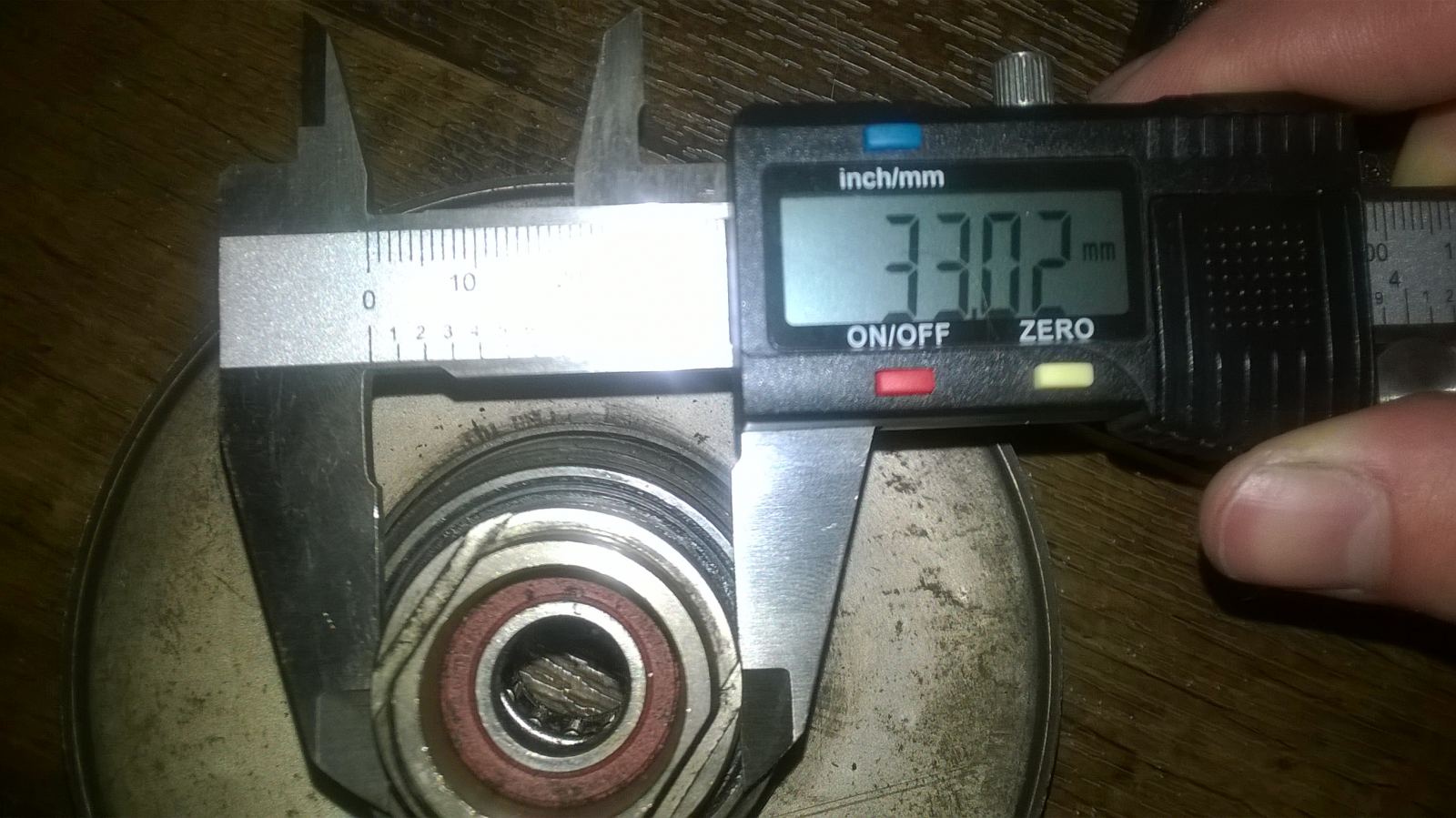

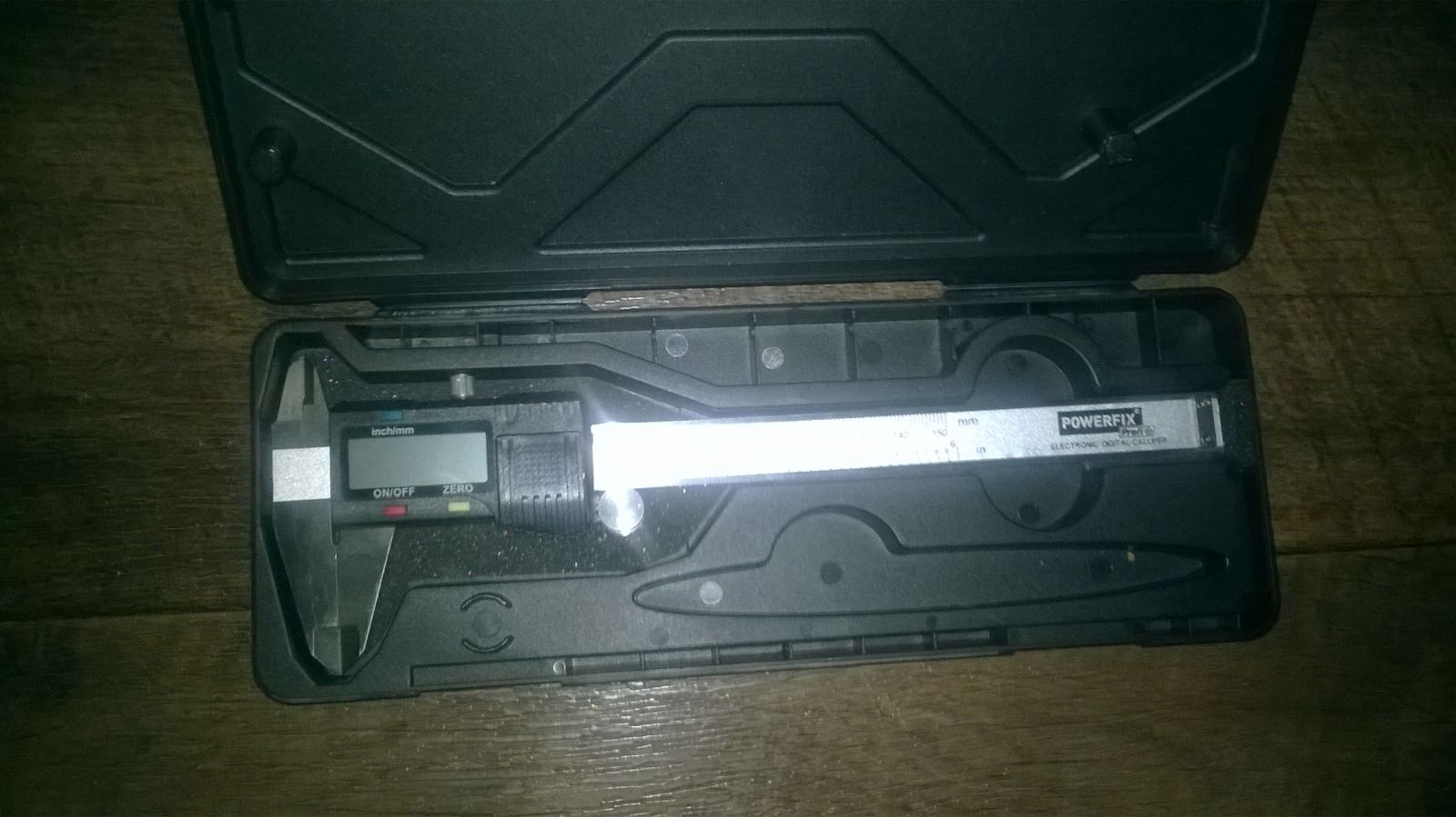

tomMpower Posté(e) le 2 avril 2016 Auteur Signaler Posté(e) le 2 avril 2016 Hello petite achat aujourd'hui d'un pied a coulisse numérique (j'avais déjà un normal mais bon ). J'ai mesurer la chemise de mon mhr rep il fait précisément 46,45mm . Sur la photo je mesure un correcteur car il existe 2 modèle . Bref pour 9 euros je suis pas volé hihi merci lidl lol 1
JSP SCOOTER (tom67) Posté(e) le 2 avril 2016 Signaler Posté(e) le 2 avril 2016 tu peux pas t'y fier au 0.01mm j'en avais un et je suis repassé au standard c'est plus sûr 1
tomMpower Posté(e) le 2 avril 2016 Auteur Signaler Posté(e) le 2 avril 2016 À l'instant, JSP SCOOTER (tom67) a dit : tu peux pas t'y fier au 0.01mm j'en avais un et je suis repassé au standard c'est plus sûr Ah bon pourquoi sa ? Mais si il me donne déjà au 0,1mm ça me suffit
Leesion Posté(e) le 2 avril 2016 Signaler Posté(e) le 2 avril 2016 J'ai le même et ça m'a toujours suffit 1
thierryt Posté(e) le 2 avril 2016 Signaler Posté(e) le 2 avril 2016 Je l ai depuis 1 ans se pied a coulisse tu peux y aller ma femme a même rouler dessus en rentrant la saxo dans le garage..... 1
jimmy@ Posté(e) le 2 avril 2016 Signaler Posté(e) le 2 avril 2016 tom67 à raison , j'ai un digital plus tu force dessut plus le chiffre baisse , pour un même pieces la cote change de - ou + 0.1 ou 0.2 , c'est moins precis qu'un standart de qualité .
S1629 Posté(e) le 2 avril 2016 Signaler Posté(e) le 2 avril 2016 il y a 1 heure, tomMpower a dit : Hello petite achat aujourd'hui d'un pied a coulisse numérique (j'avais déjà un normal mais bon ). J'ai mesurer la chemise de mon mhr rep il fait précisément 46,45mm . Sur la photo je mesure un correcteur car il existe 2 modèle . Bref pour 9 euros je suis pas volé hihi merci lidl lol Toi aussi tu es allé chez Lidl! ;-) J'ai pris un pour les mesures qui demande pas une précision extrême! Pour le prix c'est suffisant! ;-) 1
tomMpower Posté(e) le 2 avril 2016 Auteur Signaler Posté(e) le 2 avril 2016 (modifié) il y a 45 minutes, jimmy10 a dit : tom67 à raison , j'ai un digital plus tu force dessut plus le chiffre baisse , pour un même pieces la cote change de - ou + 0.1 ou 0.2 , c'est moins precis qu'un standart de qualité . Ok donc celui du grand père reste plus précis... Lol bon tampi ça me fait un gadget en plus ... Mais j'ai aussi mesurer 2 cale de squich et l'une plus fine que l'autre (léger) et il ma bien donner 0,43 mm sur la plus épaisse et l'autre 0,38 mm enfin bref pour 9euros je tombe pas de haut . il y a 6 minutes, S1629 a dit : Toi aussi tu es allé chez Lidl! ;-) J'ai pris un pour les mesures qui demande pas une précision extrême! Pour le prix c'est suffisant! ;-) Oui je trouve que c'est pas du mauvais qu'il vende, j'ai tombé sur bien pire dans les Leroy merlin ou brico dépôt.... Modifié le 2 avril 2016 par tomMpower 1
thierryt Posté(e) le 2 avril 2016 Signaler Posté(e) le 2 avril 2016 Chez lidl c'est loin d être de la merde comme pour tous ce qui est petit materiel type dremel et autre c'est fabriquer par proxxon haut de gamme allemand reputer chez un grand nombre de modeliste et maquetiste Jamais était déçu en tous cas 2
tomMpower Posté(e) le 2 avril 2016 Auteur Signaler Posté(e) le 2 avril 2016 À l'instant, thierryt a dit : Chez lidl c'est loin d être de la merde comme pour tous ce qui est petit materiel type dremel et autre c'est fabriquer par proxxon haut de gamme allemand reputer chez un grand nombre de modeliste et maquetiste Jamais était déçu en tous cas Oui ! J'ai acheté une boîte de taro la bas très bonne qualité!!!! Truc de fou ! J'ai eu des foret avec dans la boîte pareil du bon.... Bref allaient a Lidl les gars c'est le top! MDR 3
S1629 Posté(e) le 2 avril 2016 Signaler Posté(e) le 2 avril 2016 Et garantie 3ans! J'ai plein de truc Lidl comme meuleuse 5ans, Pince à rivet 7ans, Rallonge 10ans, bassine vidange 8ans, chandelle 12ans... RAS tjs en vie les trucs acheté prix sympa ... 1
