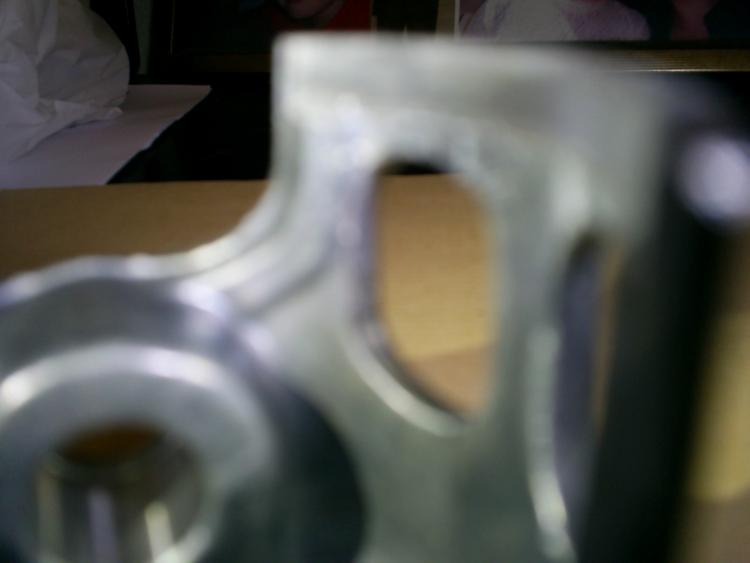

Pour commencer sur cette photo , c'est bien pour pouvoir enlever le joints d'embase ? post-4581-0-95122400-1425299745_thumb.jp

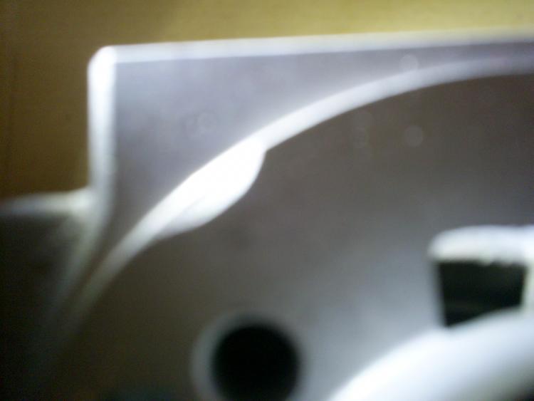

Ensuite deuxieme question , Esce les finitions qu'il sont mal faite sur le piston ? post-4581-0-46950500-1425299809_thumb.jp
Au niveau pour les transfere , seulement a un endroit y'a beaucoup de " finition raté " désolé pour la qualité de la photo j'arrive pas faire mieux .. Il y a comme des sortes de soudure .. ( je peux le rattrapé avec une fraise ? )

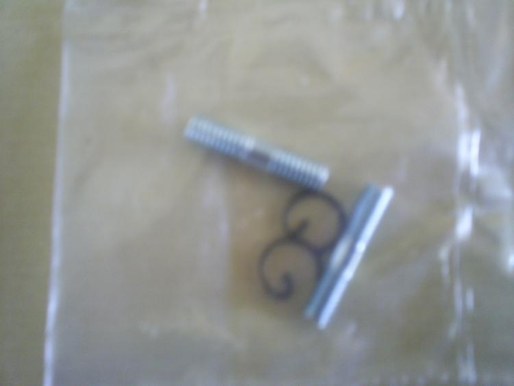

dernière question : A quoi servent c'est goujon ? post-4581-0-52356700-1425299891_thumb.jp
tous les kits que j'ai acheter j'avais pas c'est " goujon " ..

meuh non il vas pas aller cher un préparateur pour quelques coup de papier a poncer , tu prend du 400 a l'eau (pour grosse bavure)petite lime dit "a queue de rat ronde et 800 a l'eau pour adoucir un peu (pour la finition).
De toute manière le préparateur feras ça donc bon  ^^
  • J'aime 2
Je parle si il a jamais fait ; vaut mieux que soit un professionel ou une personne qui si connaise
Car si tu frotte un peu trop ect c'est pas bon

Les goujon si je me trompe c es tpour mettre le pot
Ensuite pour la qualiter si tu trouve quil es pas ti top tu le fait preparer par un preparateurs
si c'est bien des goujons pour le pot comment je fais pour les fixés ? J'ai aucun écrou rien ..
Si je ne fait pas les retouches coté perf et piston/segments je ne risque rien ? ( je préfere le faire avec mon " dreamel " ) et bien le remettre lisse .
oui aussi au dremel si tu le gère,mais bon pour des petit défaut vaut mieux la lime,papier a poncer car la dremel enlève beaucoup plus vite la matiére (donc plus dangereux ).Niveau perf ça se sentira pas c'est plutôt niveau solidité que sa joueras.

Et pour les goujons tu as une idées de comment les mettre pour fixé le pot ? Je n'ai aucun écrou rien .. Et il y a pas de ( crusiforme ou autre pour pouvoir le fixé .. Merci .

Pr les goujon si je dit pas de connerie ça doit fonctionner avec deux ecrou
aucune idées il sont pas livrée avec ..

pour les tige fileté c'est simple tu les serre au max a la main et tu les bloque a la pince et tu 2 écrou de 10 et puis c'est réglé (il sont fait car beaucoup de gens casse leur filetage sur de l'alu...) ou tu remet tes vis d'origine si il sont en bonne état.

essaie avec des goujon de ton pot sa ira aussi
