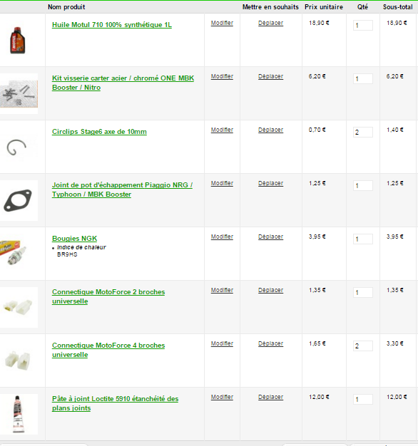

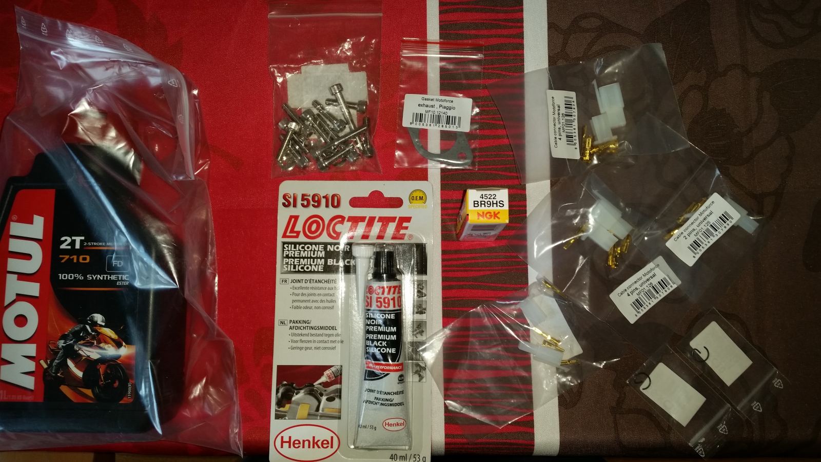

J'ai fait une commande sur MXS parce qu'il me fallait de l'huile. Finalement je change je prends la motul 710.
commande3.png.b9c112211f4b31e1274fc07440

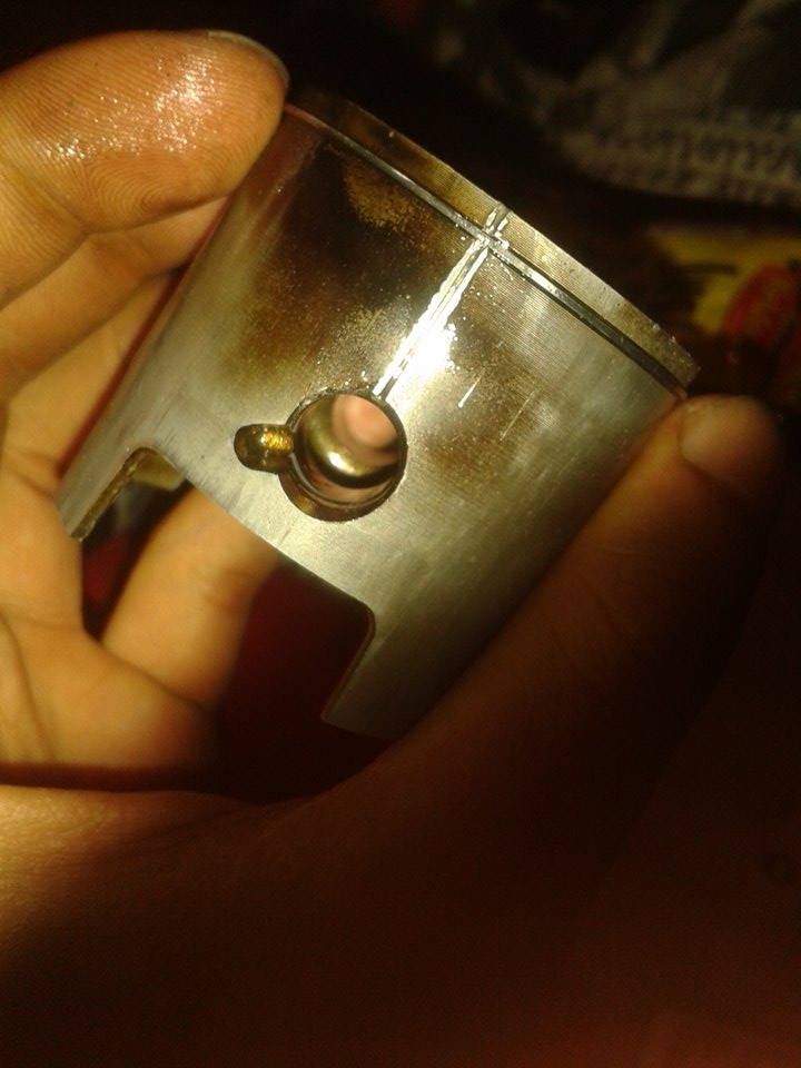

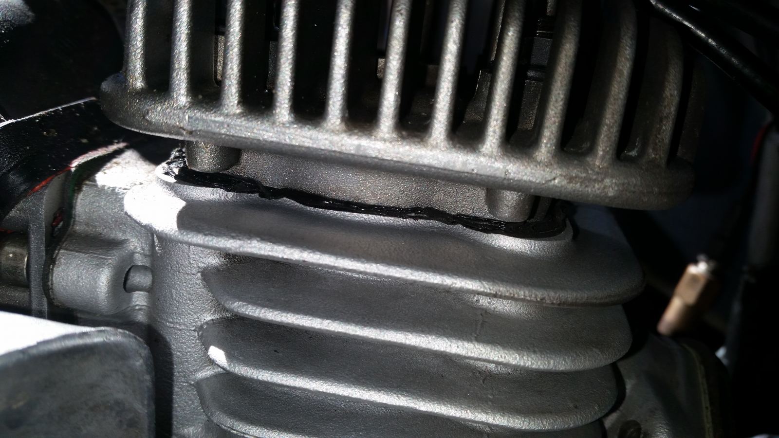

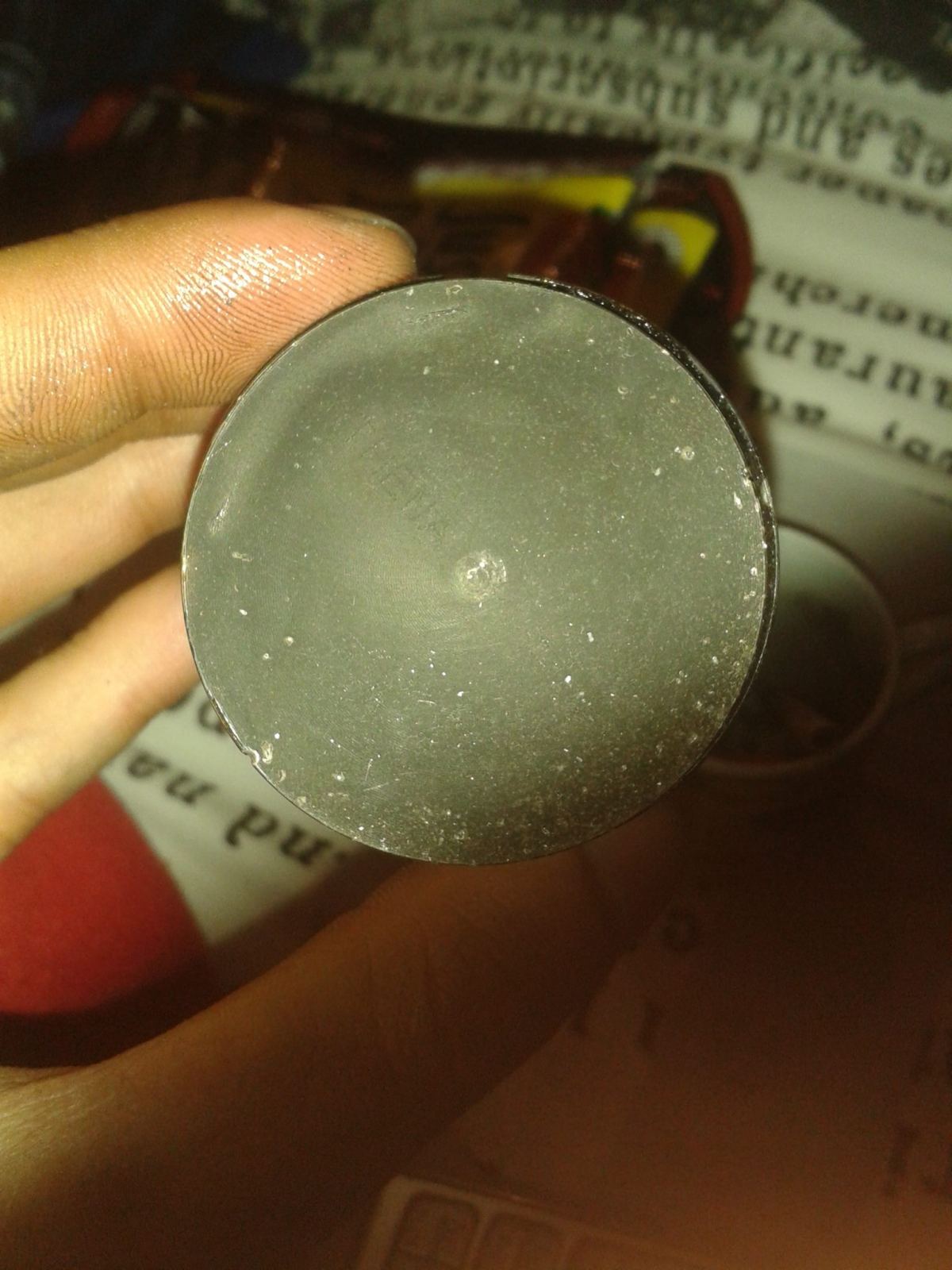

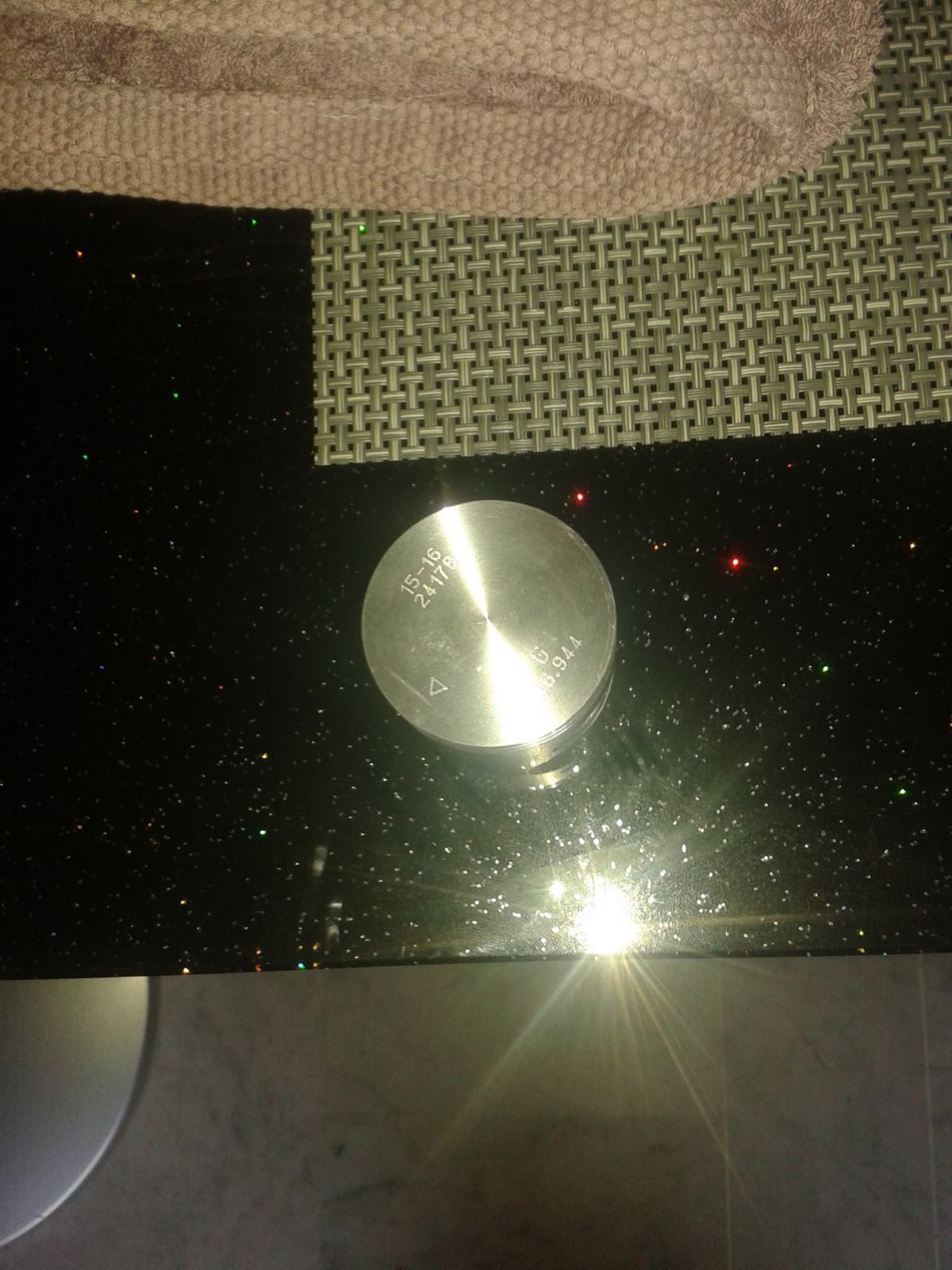

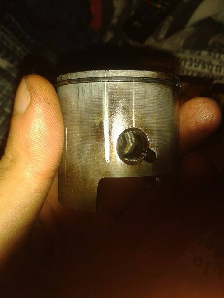

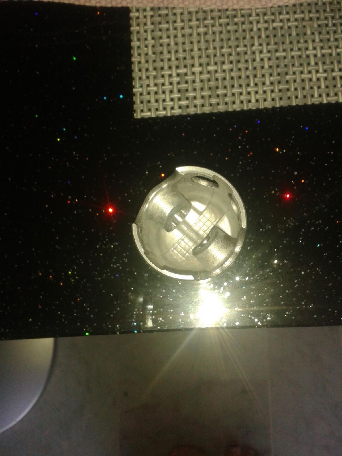

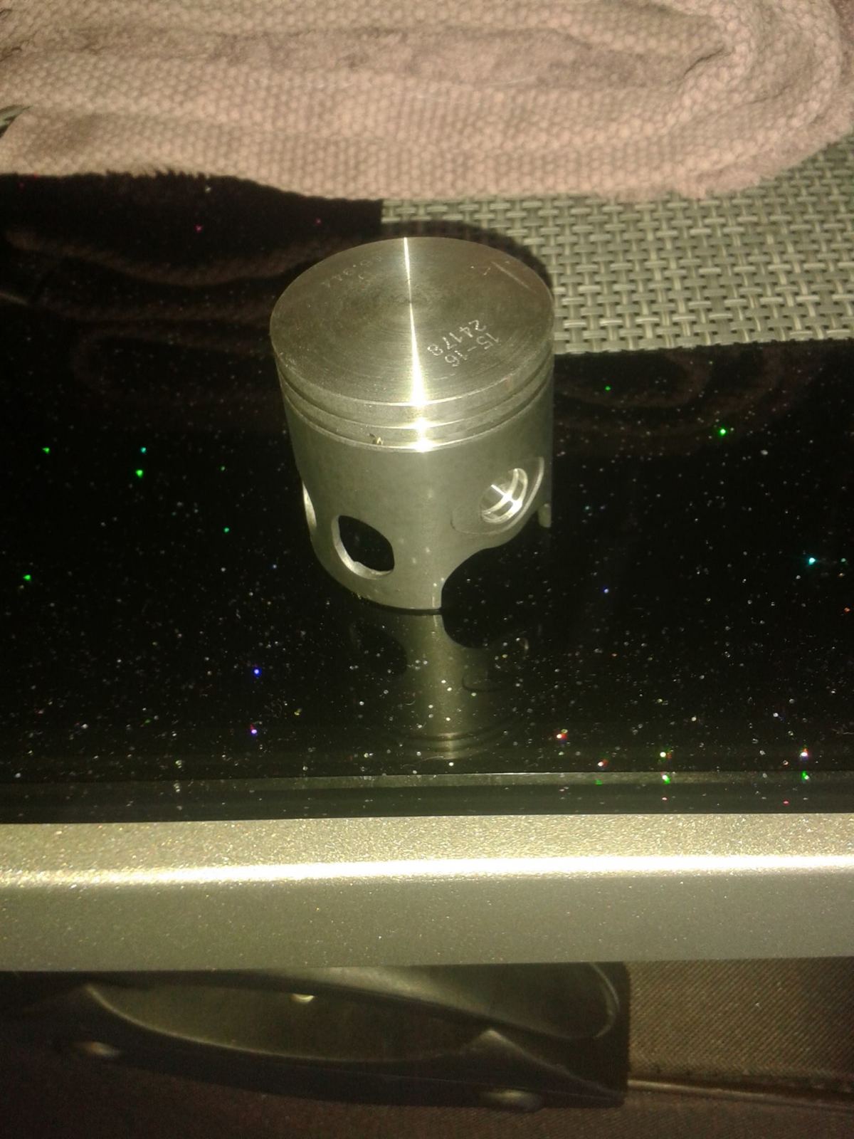

Comme promis je vous envoie les photos du serrage de mon frère. Il avait une fuite a la culasse et il a roulé plus de 100km comme ça donc ça surchauffé et ça abîmé le nikasil.

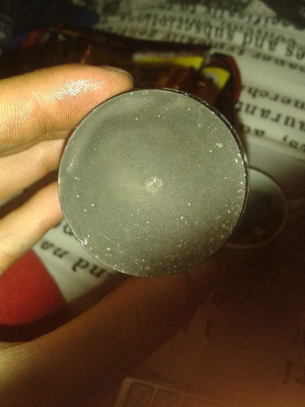

J'ai que des photos du piston :
12204666_10207694236696007_1382741936_n.12204910_10207694218855561_2093499480_n.12218978_10207694206655256_893895652_o.t

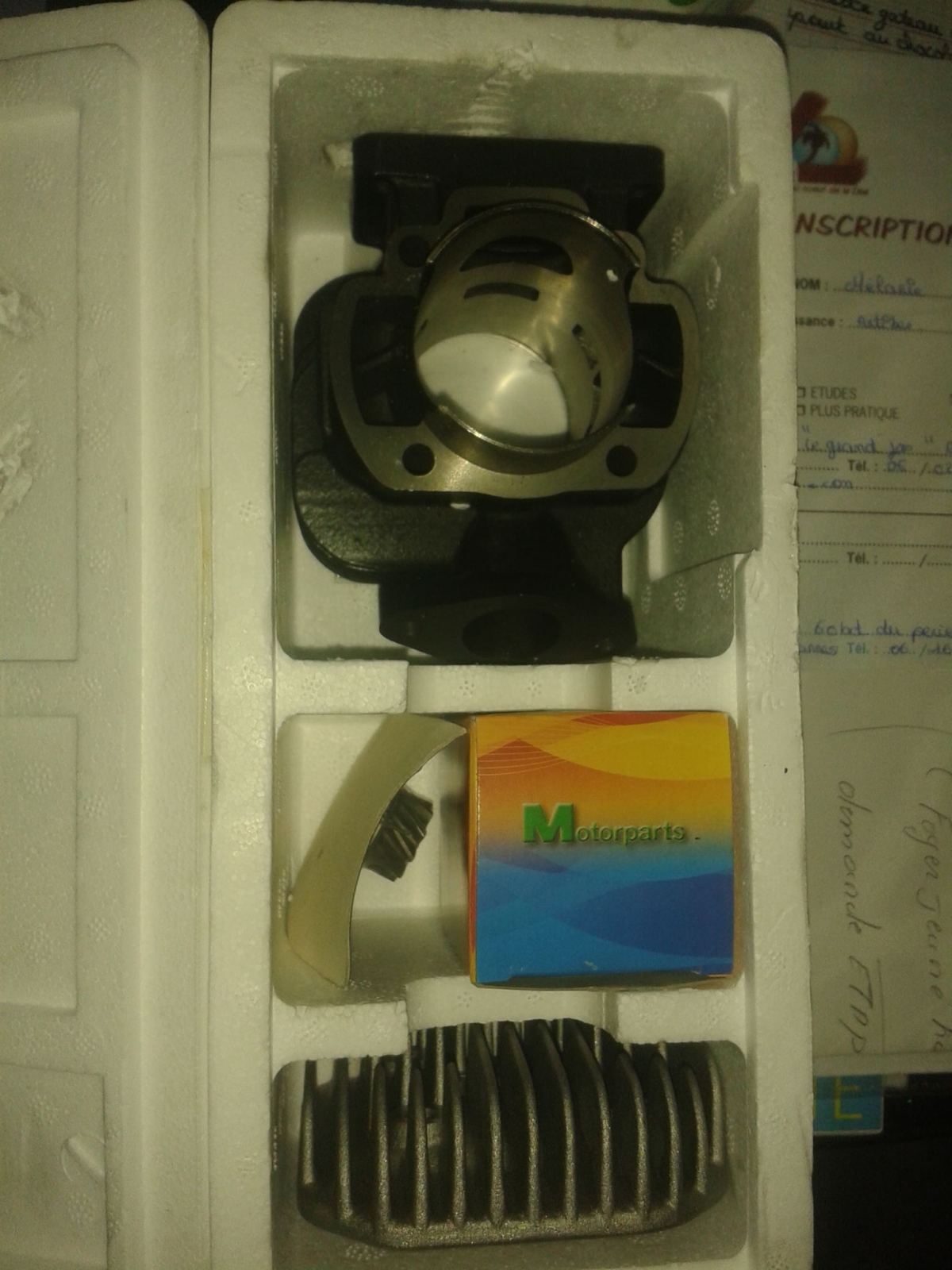

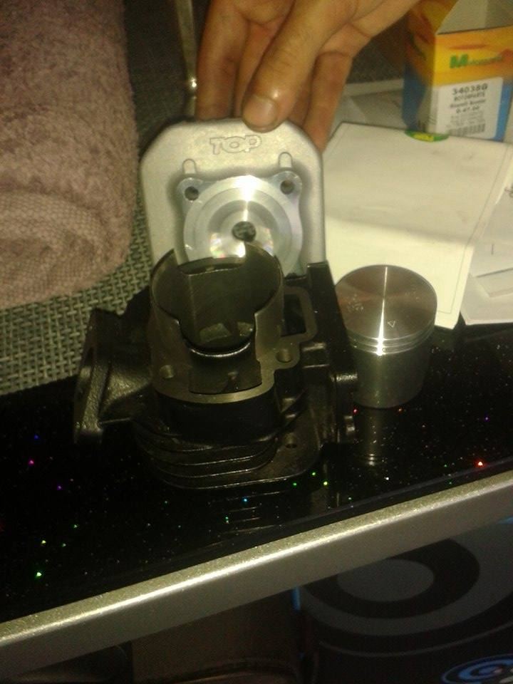

voilà les pièces qu'il a acheté. 130euro le kit top perf chez le concessionnaire et un variateur malossi a 70euro. Je lui ai pourtant dit de prendre un Stage6 ou un polini mais le concessionnaire n'avait que du malossi.
Piston top perf
12197194_10207694152173894_1863811934_o.12218843_10207694149213820_50261249_o.th12218962_10207694147453776_637792939_o.t
Cylindre top perf

Aujourd'hui j'ai vérifié si ma culasse elle fuit. RAS
20151108_131018.thumb.jpg.316c1e9009591120151108_131059.thumb.jpg.d73b28c762744d20151108_131134.thumb.jpg.0e0b575804a79e

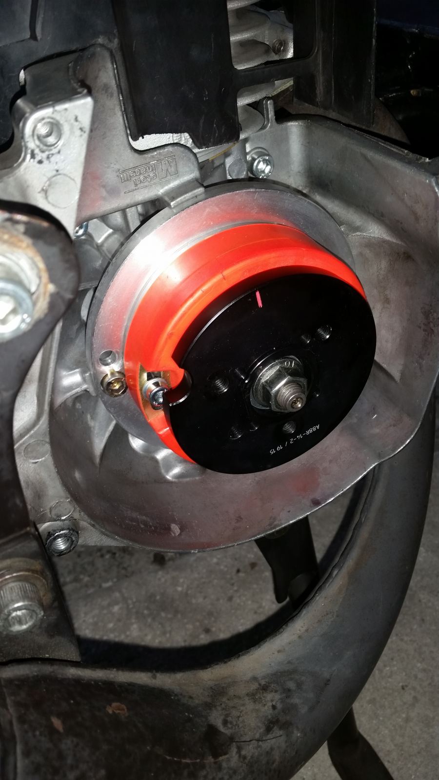

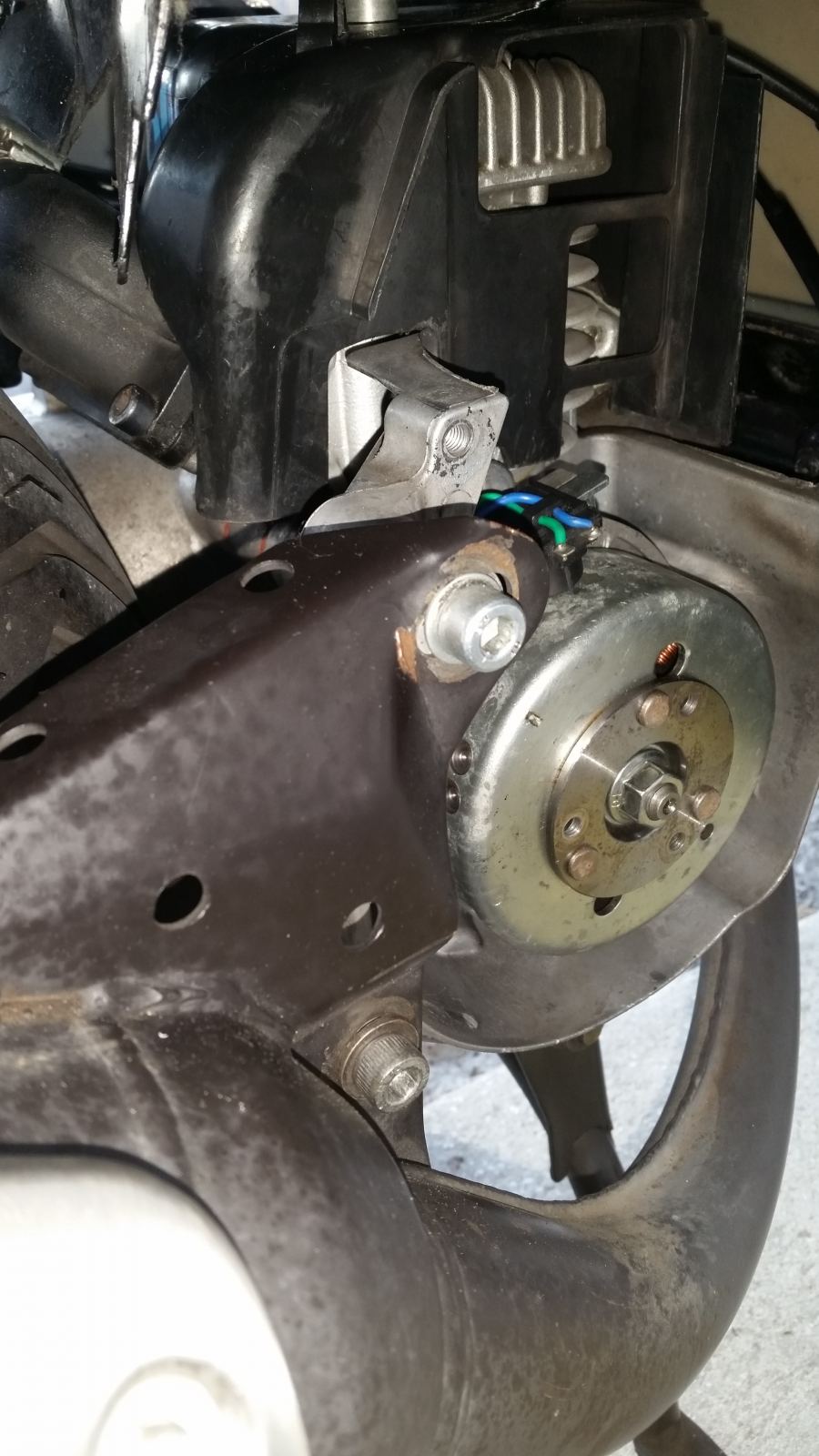

J'ai remplacé mon allumage d'origine par le mvt digital direct.
20151108_162948.thumb.jpg.fe9db88e8ec7c020151108_171955.thumb.jpg.7ebcc8995ccbd820151108_172001.thumb.jpg.53857502c54e0d

Depuis que je suis passé de l'allumage d'origine au digital direct mon scooter chauffe moins. Donc c'est un vrai plus.

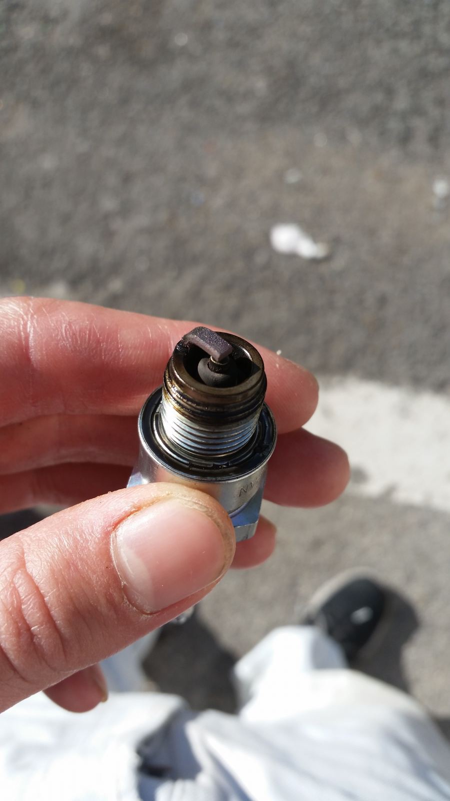

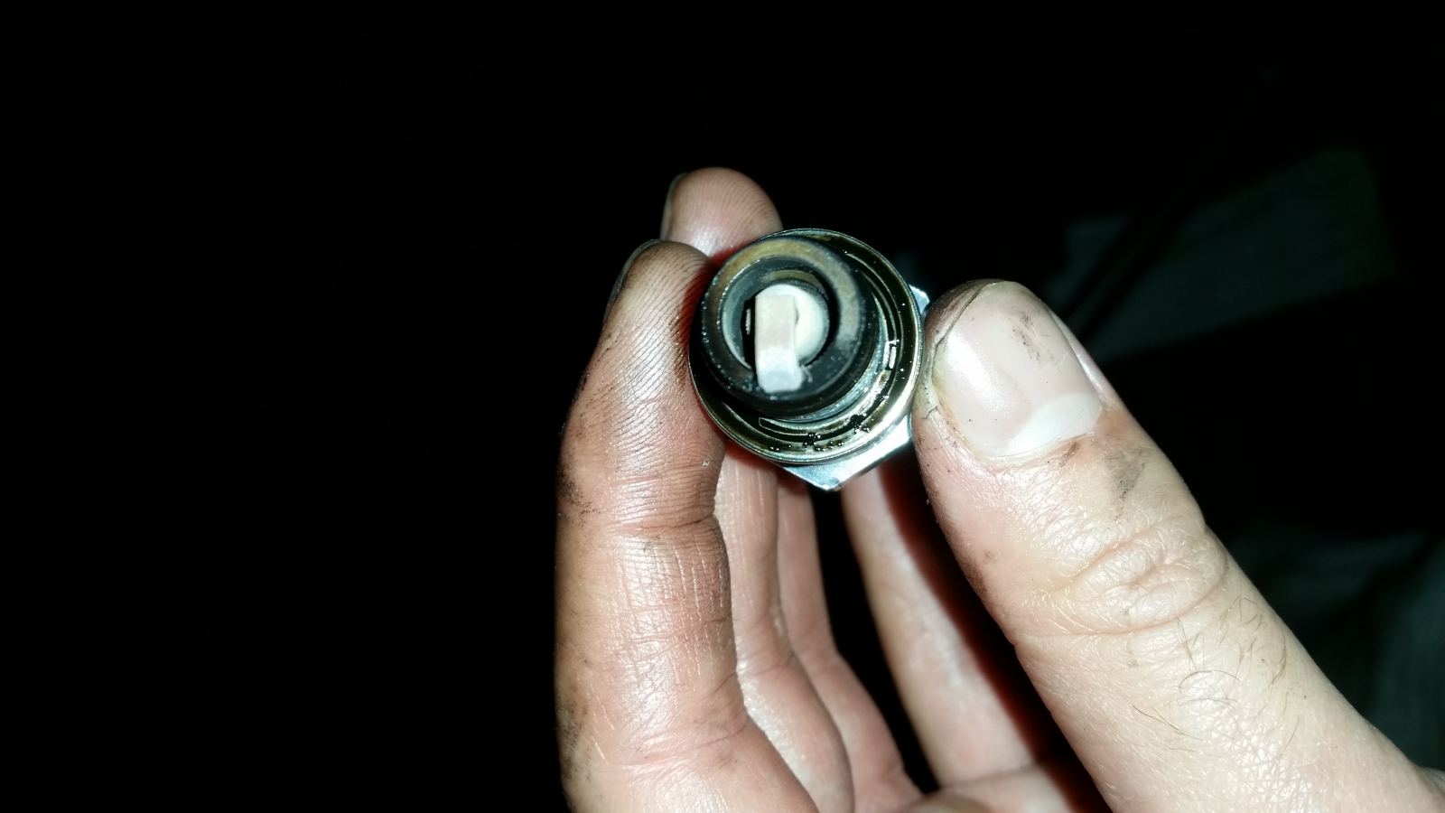

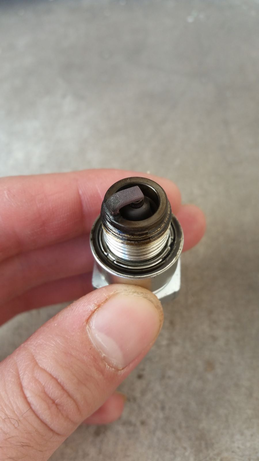

Par contre avant de prendre la route pour le retour j'ai vérifié ma bougie. J'ai arrêté le contact quand j'accélérais à fond sur une monté. Elle était marron très clair. Sur la photo c'est blanc car j'ai mis le flash.
20151110_173711.thumb.jpg.30c015a76ab345
J'ai vérifié le calage de l'allumage et il n'était pas a 0.35. Donc je l'ai remis a 0.35.

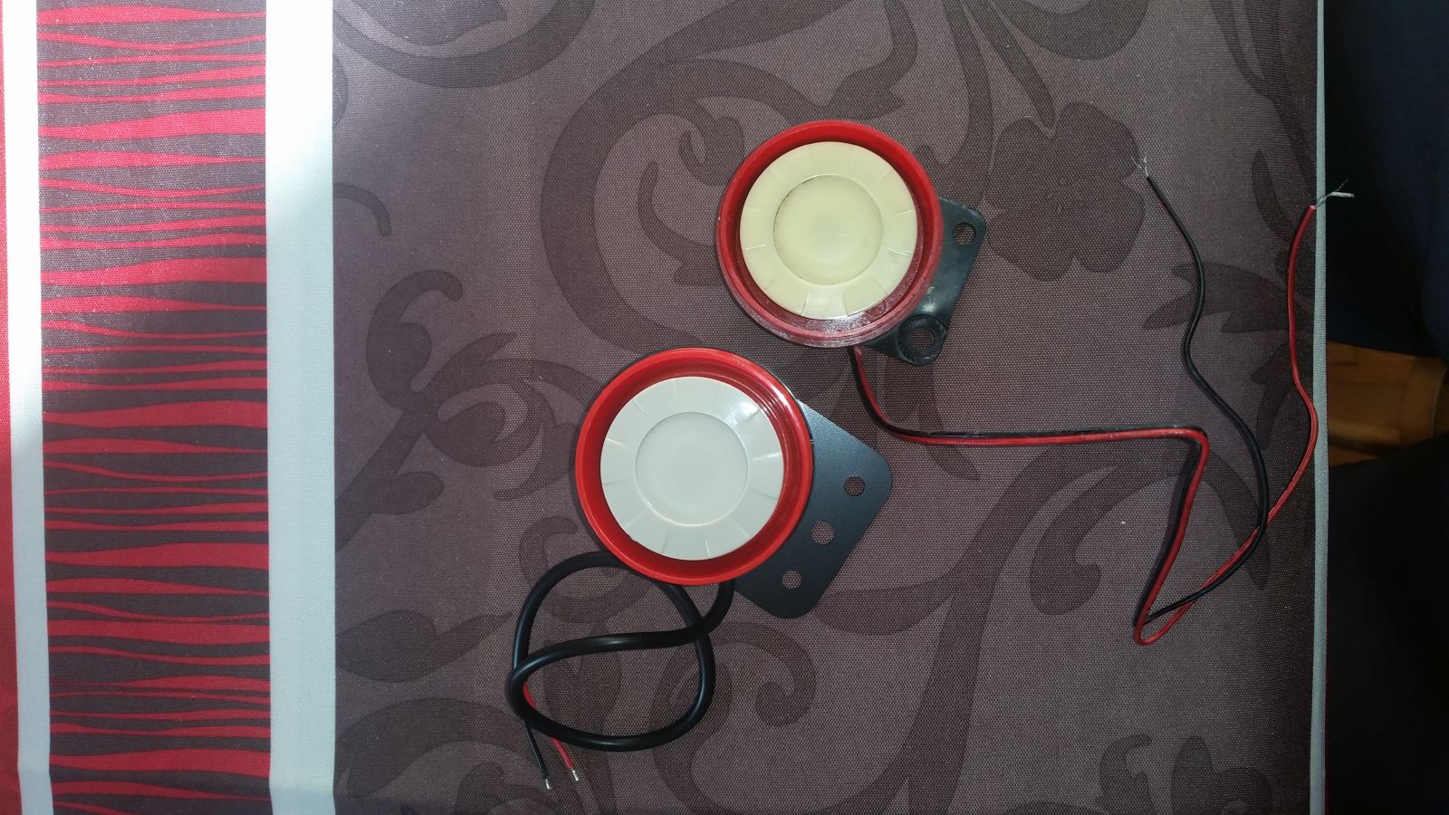

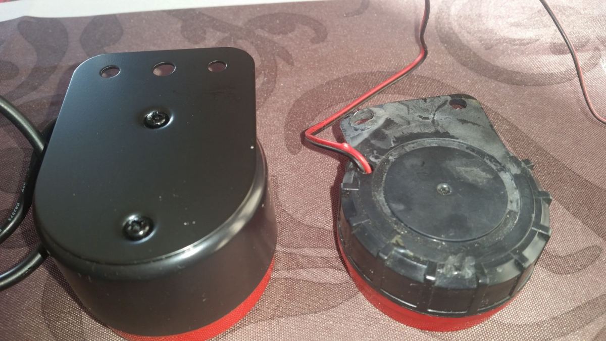

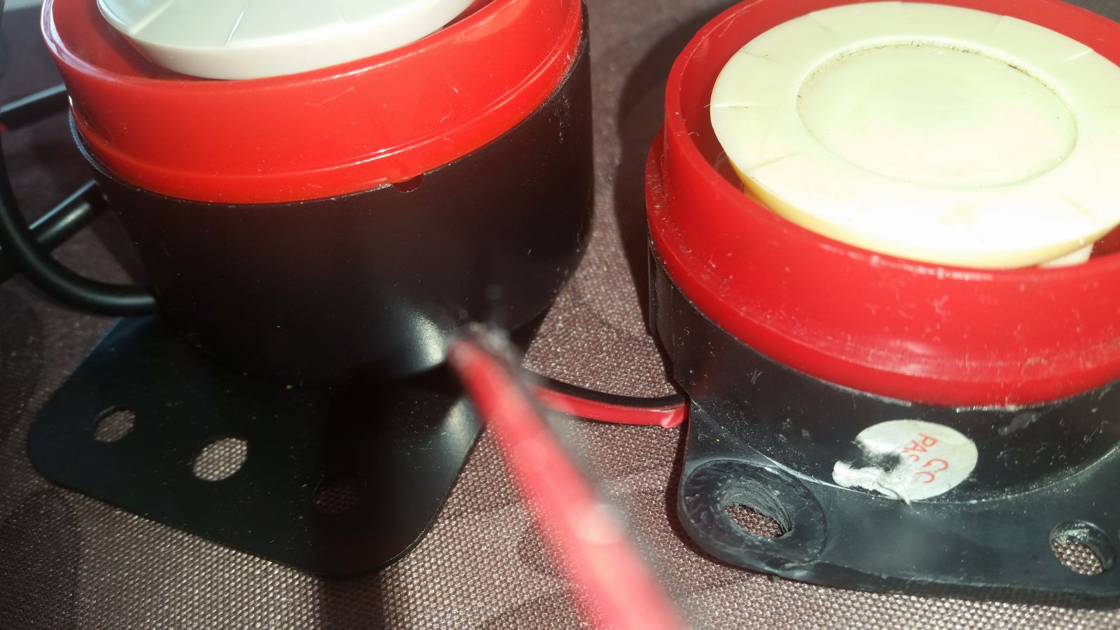

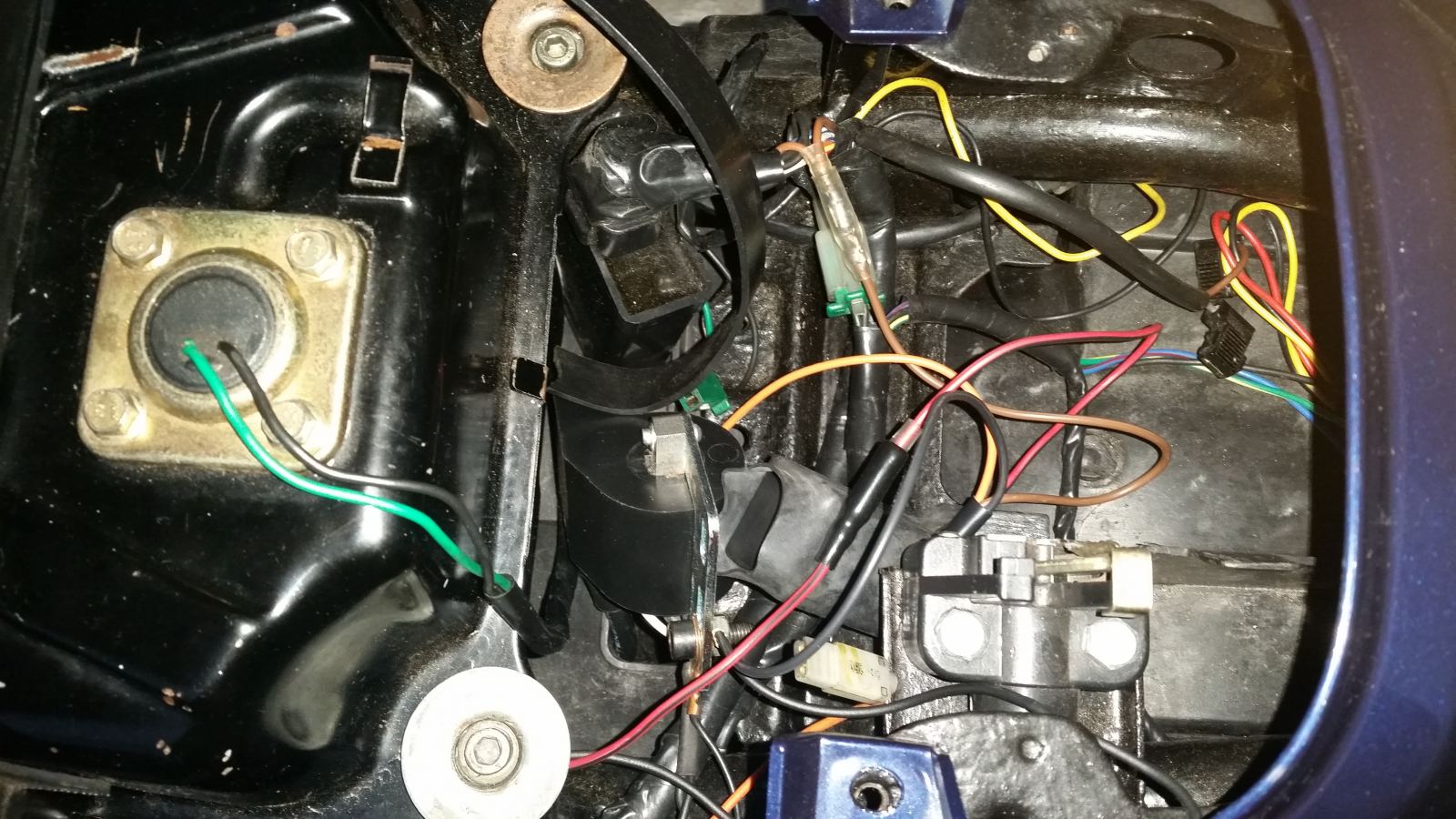

J'ai commandé une sirène pour mon alarme car la mienne est morte
Sirène TNT 12v

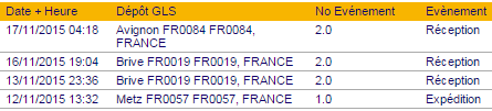

Par contre je l'ai commandé mercredi 11 novembre et je ne l'ai toujours a reçu.
gls.png.f57a9ec3635a6dce96efbbfd731cb791
Est ce que vous pensez que c'est possible d'installer cette sirène ?
Sirène 12v étanche

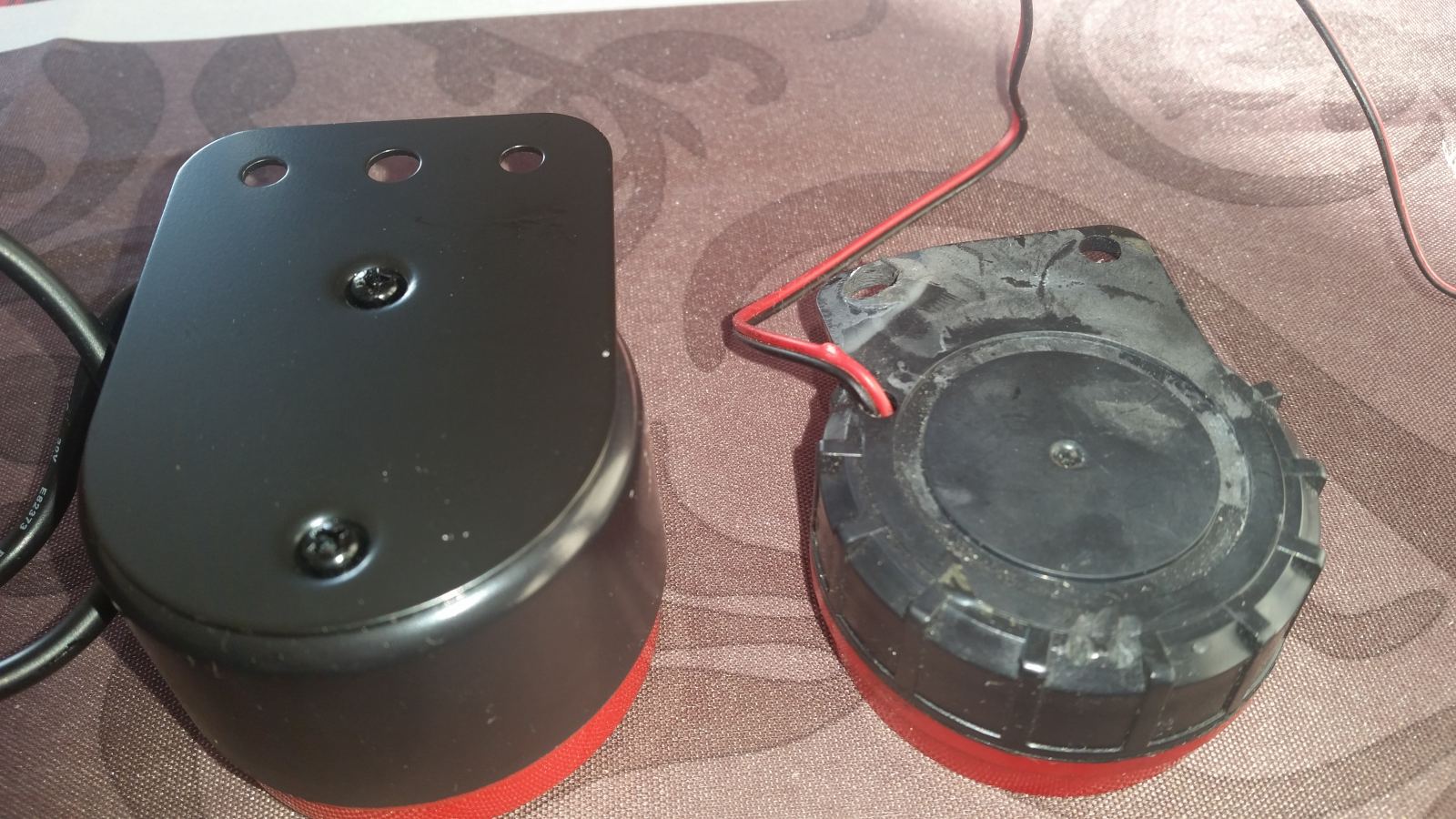

Aujourd'hui j'ai reçu enfin mon colis.
Je suis content car J'ai reçu une sirène plus puissante et solide.
Mon alarme remarche je peux enfin dormir la nuit.

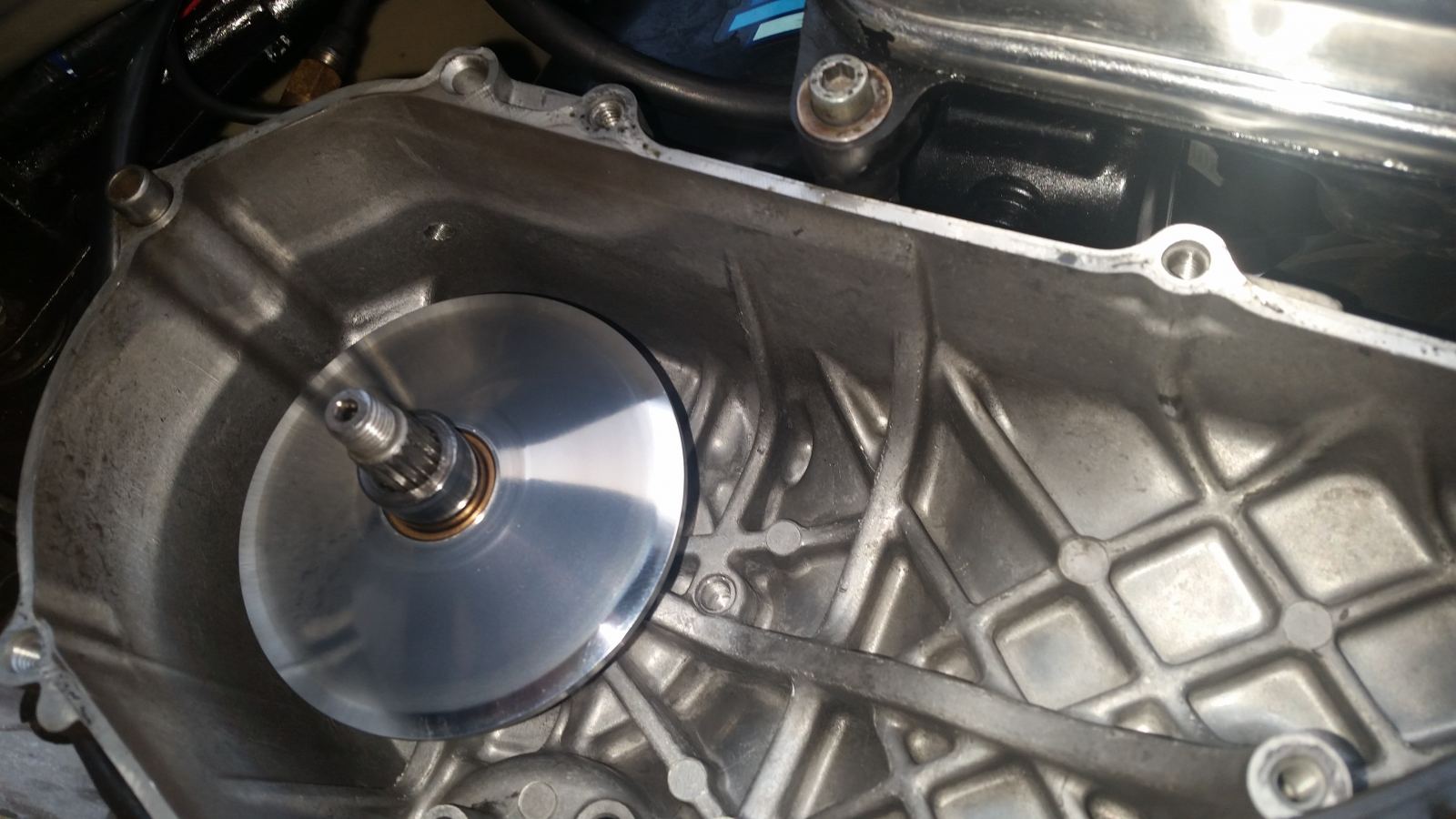

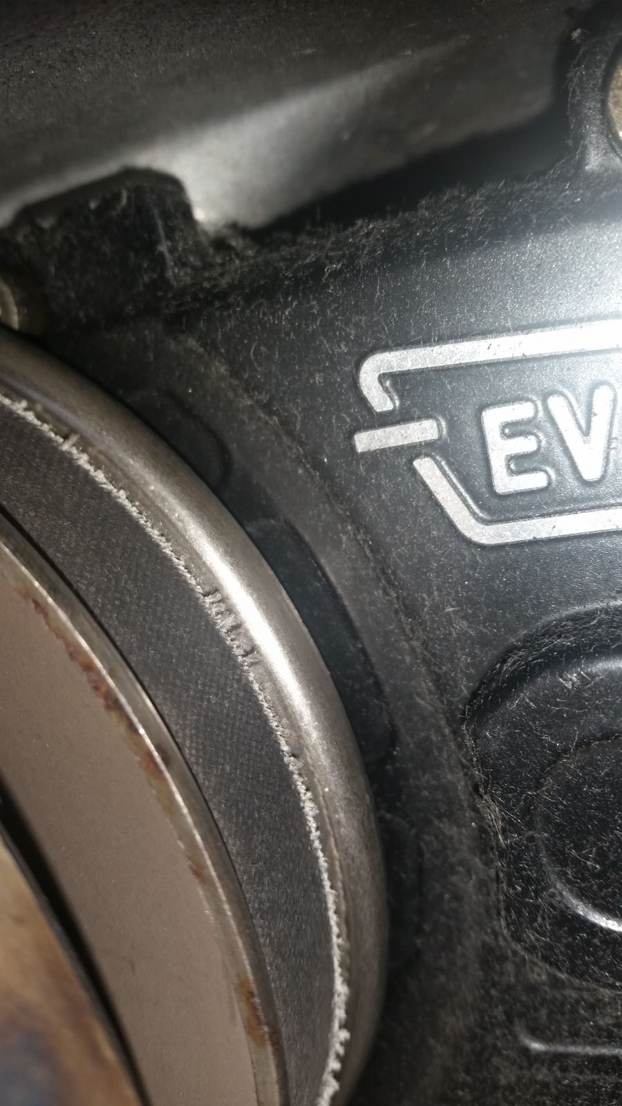

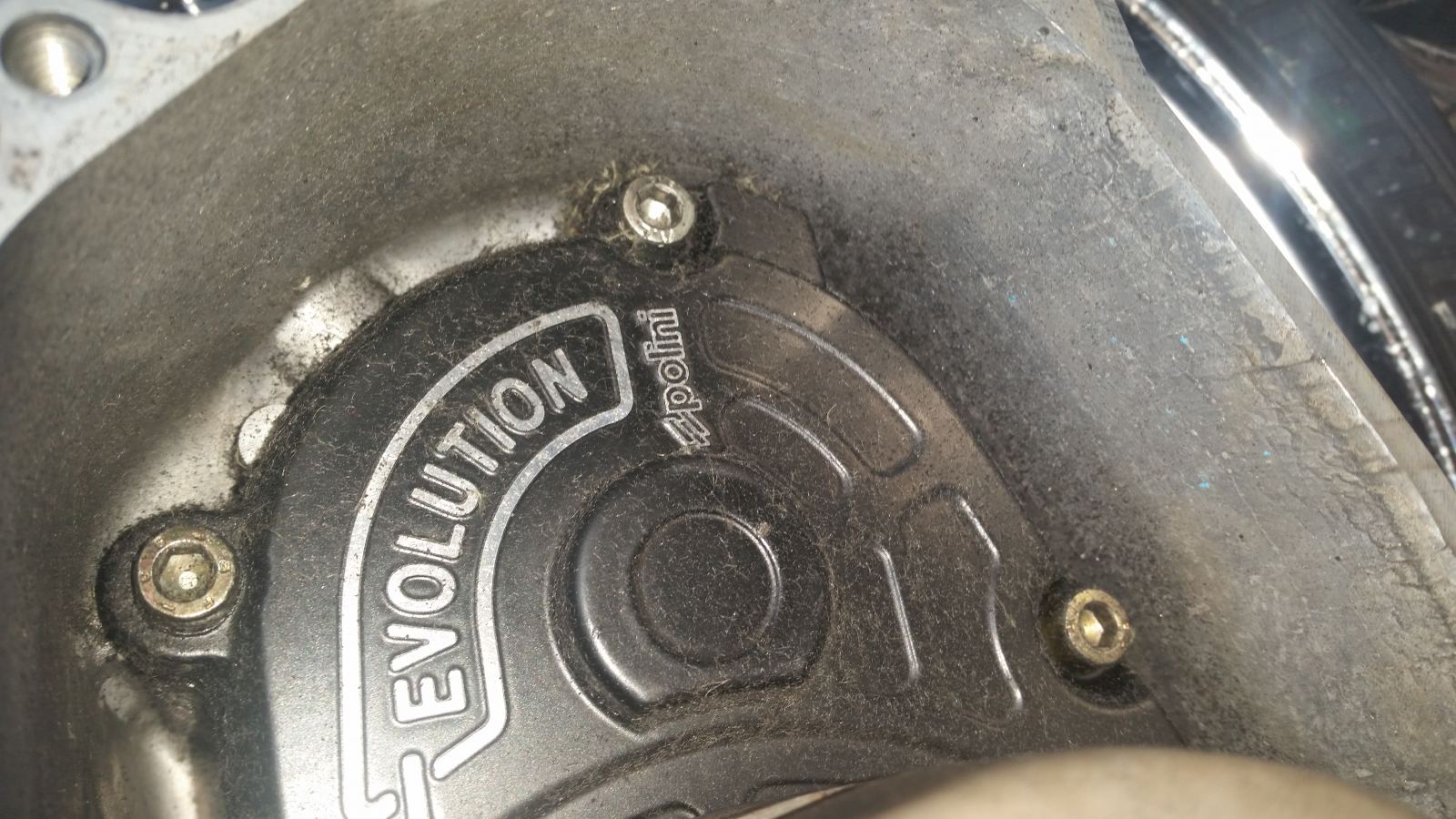

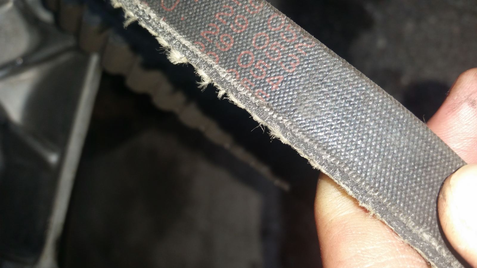

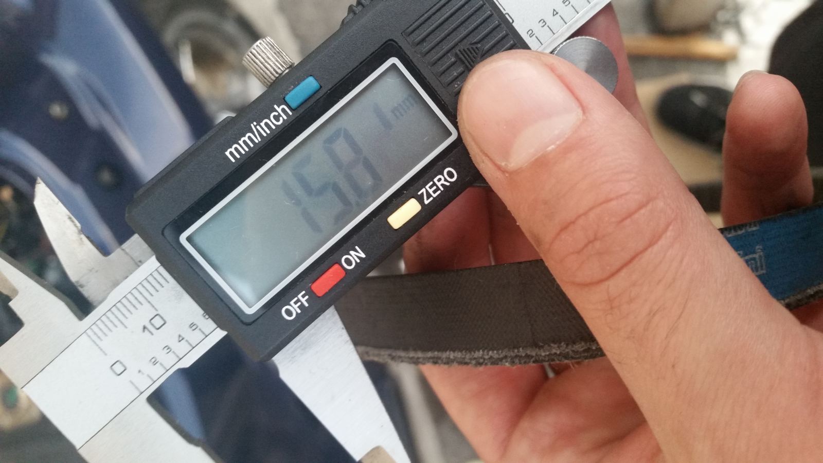

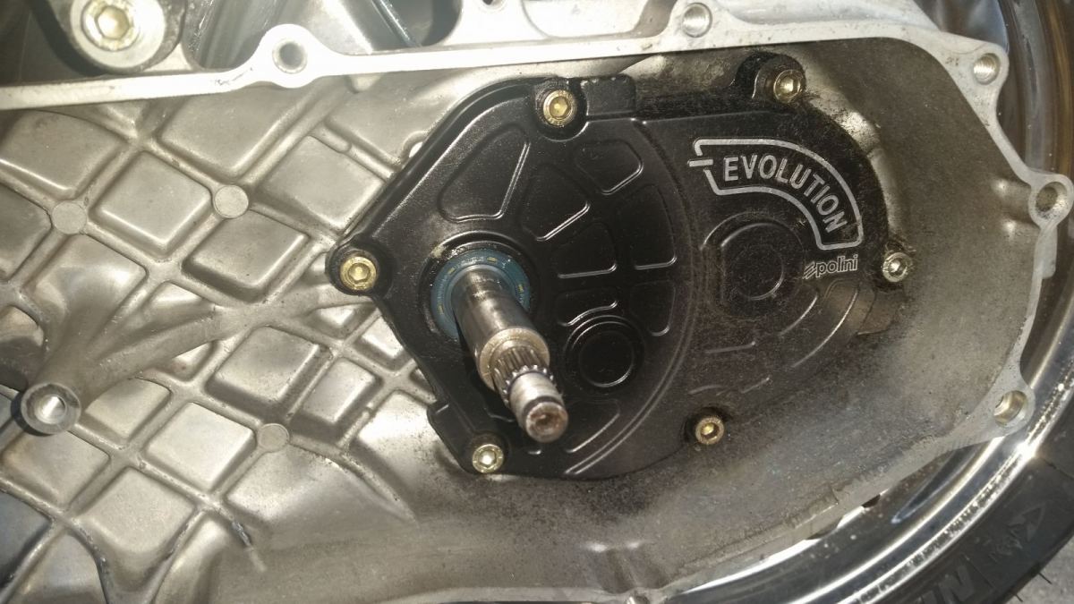

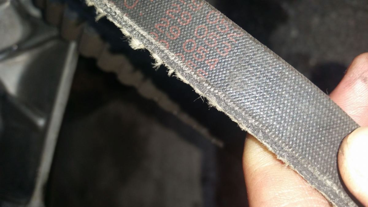

J'avais des galets trop lourd a la base (6gr). J'avais un manque de pêche au démarrage. Donc je suis passé a 5gr mais ca ma l'air légèrement léger.

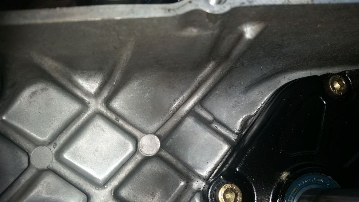

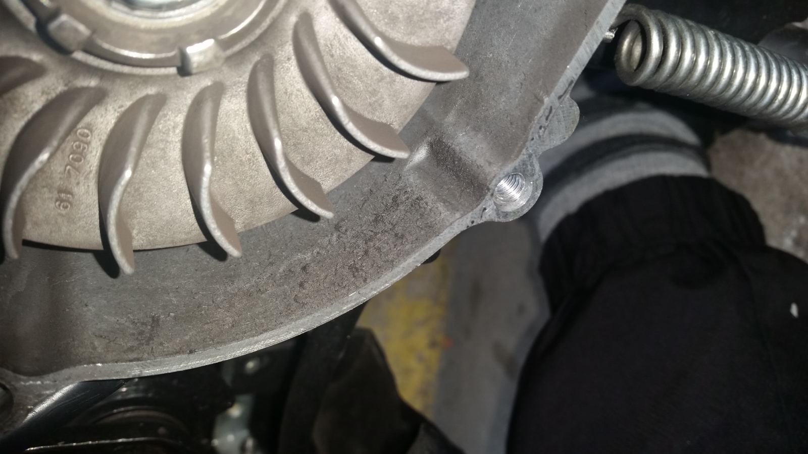

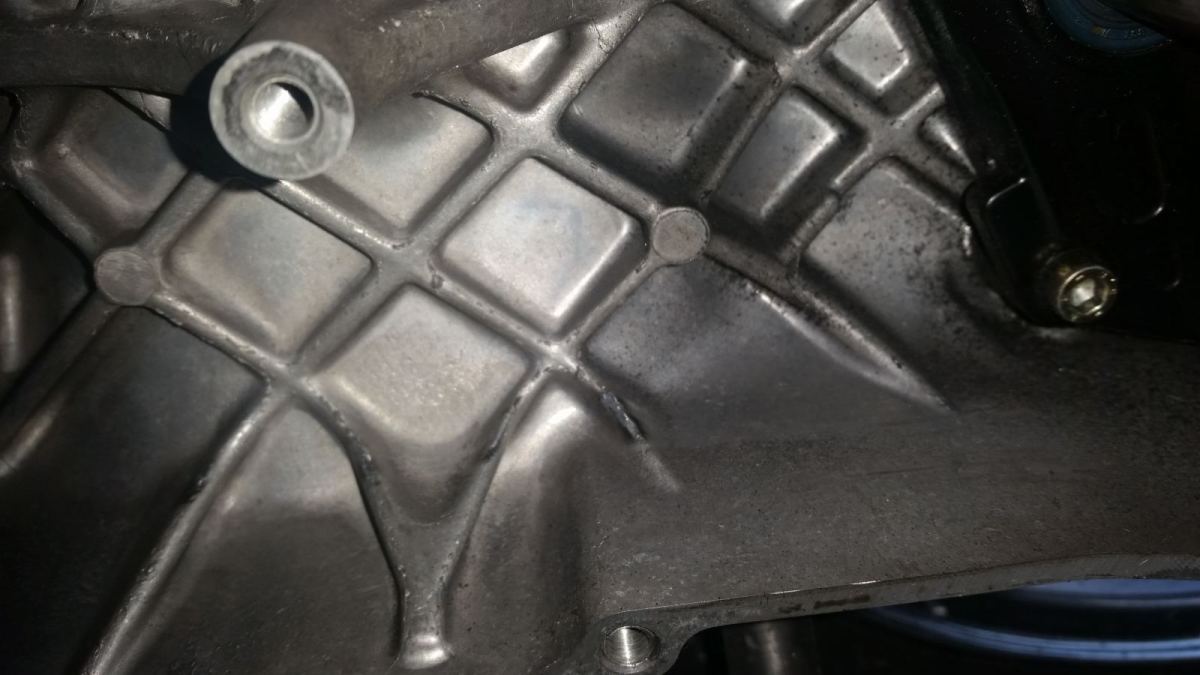

Quand j'ai démonté mon carter de kick j'ai eu une surprise car j'avais plein de poussière de courroie dans le carter. Et ma courroie a encore mangé. Je vois pas ou ça frotte. Mais je pense plutôt que ça frotte vers l'arrière du carter là ou il y a le correcteur de couple.

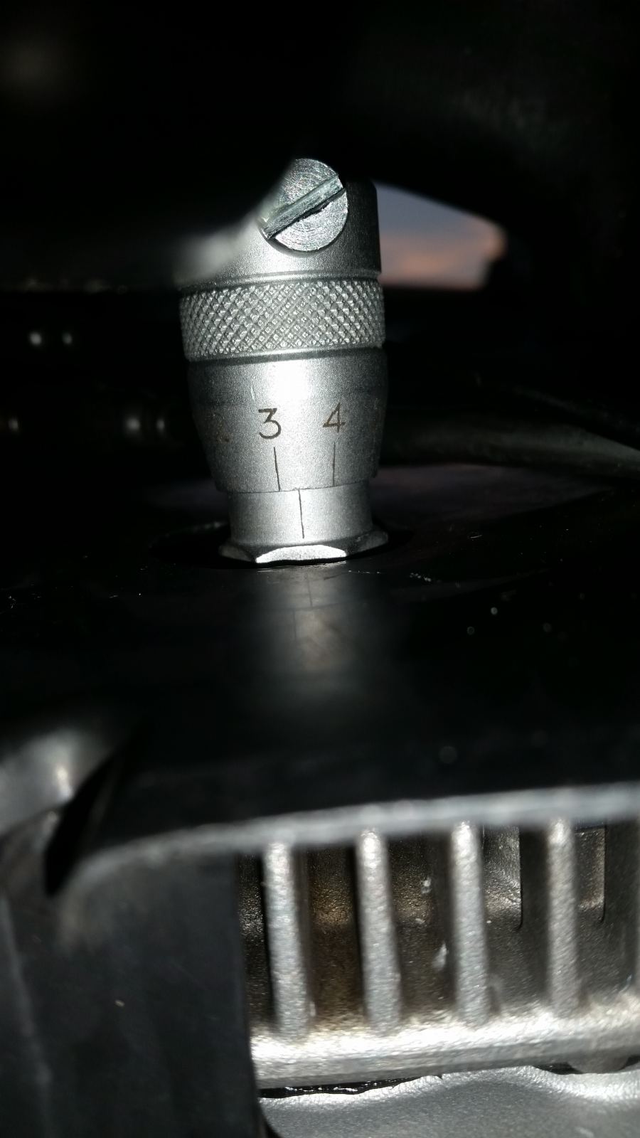

Ma courroie fait 15,81 de largeur ; est ce que ce n'est pas trop large?
20151119_162542.thumb.jpg.917c97eec045df20151119_163240.thumb.jpg.89d94e8002813020151119_164150.thumb.jpg.7816061d5ae3c120151119_163301.thumb.jpg.f80f45e017aea120151119_162508.thumb.jpg.4932d63752d71020151119_162518.thumb.jpg.076f82ad211dd020151119_164159.thumb.jpg.219d695e226db520151119_164213.thumb.jpg.d60d6bfb8ebfa920151119_164222.thumb.jpg.07ed94086458c620151119_164238.thumb.jpg.529e17bb7caf9e

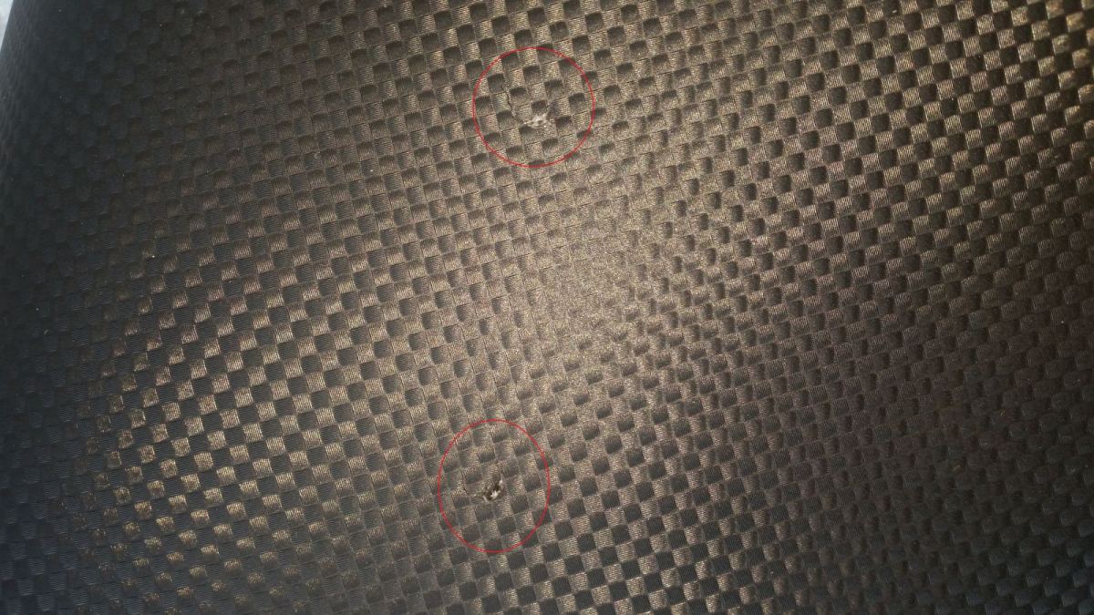

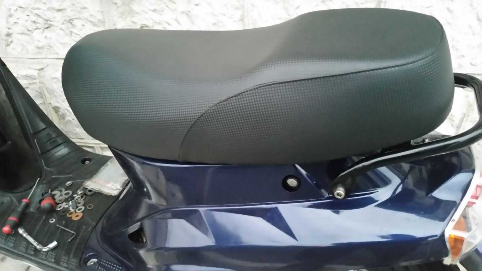

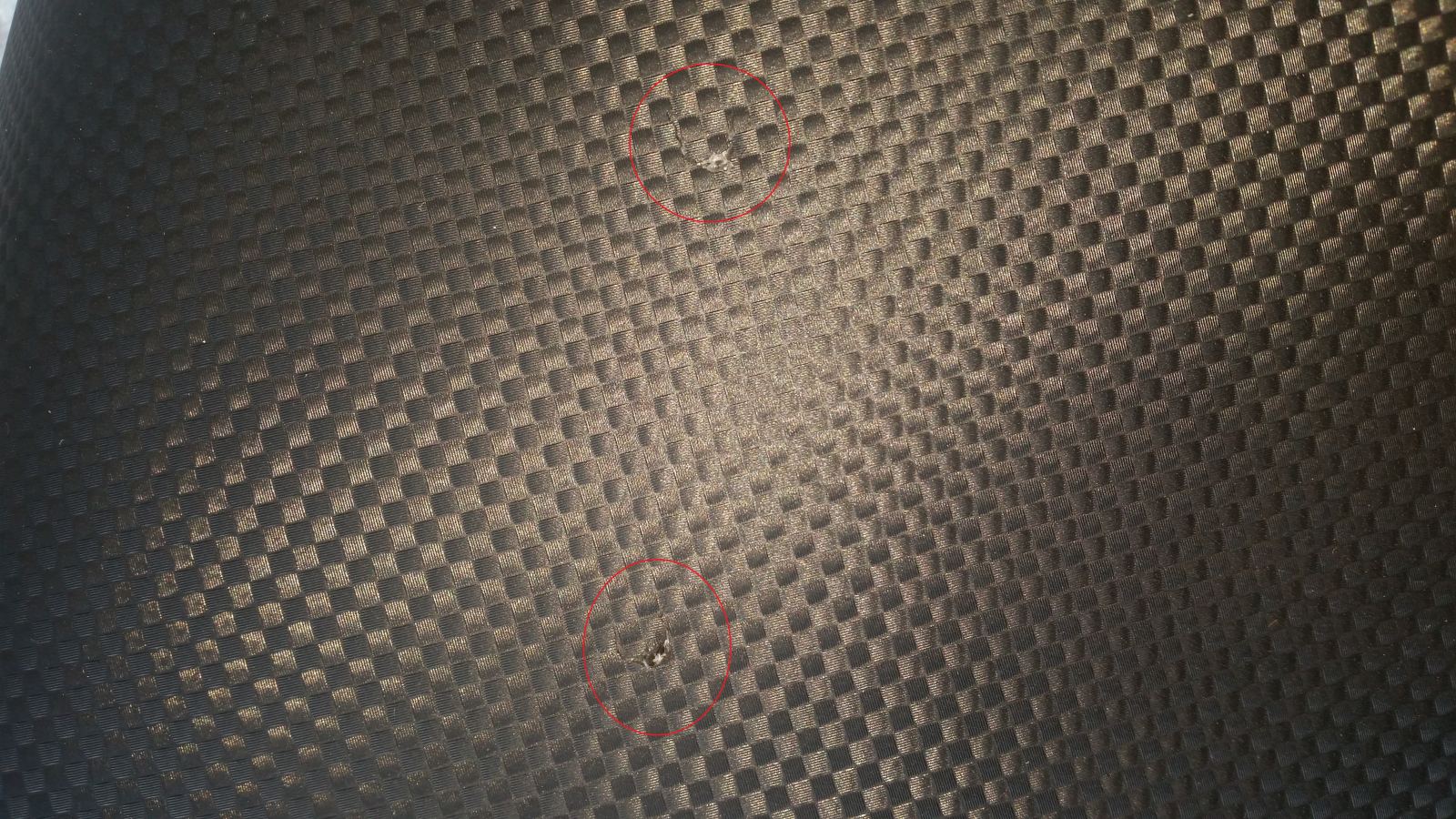

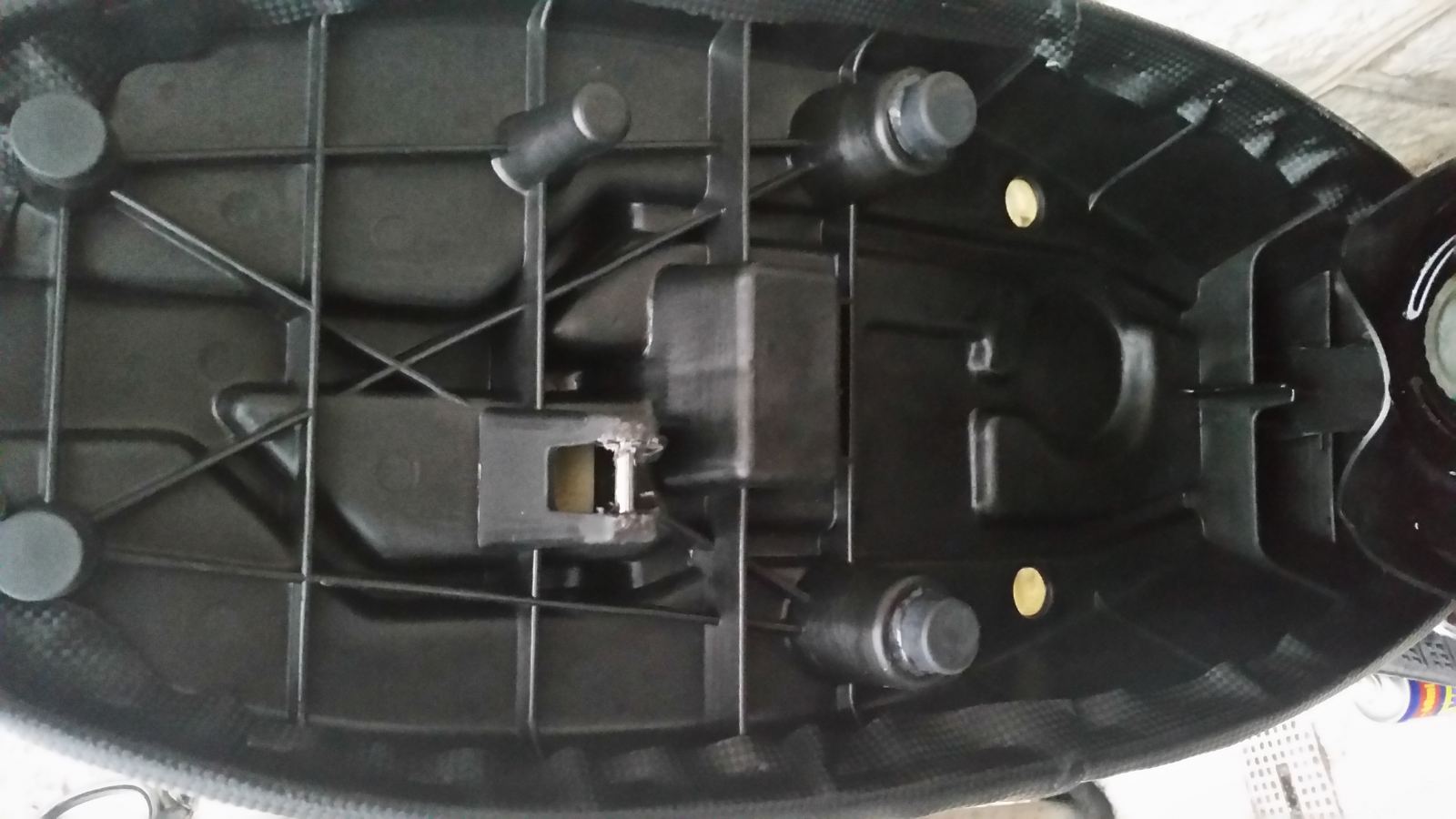

Je me suis acharné sur ma pauvre selle et voilà 2 petit trou. La mousse va prendre l'eau et moisir donc je vais me trouver du scotch noir le temps que je trouve un nouveau couvre selle avec une agrafeuse. Je suis deg moi qui voulais avoir un truc parfait.
20151119_153748.thumb.jpg.22d9472ec82946
Ca c'était ma selle le premier jour.20151111_171303.thumb.jpg.17664fef691f00

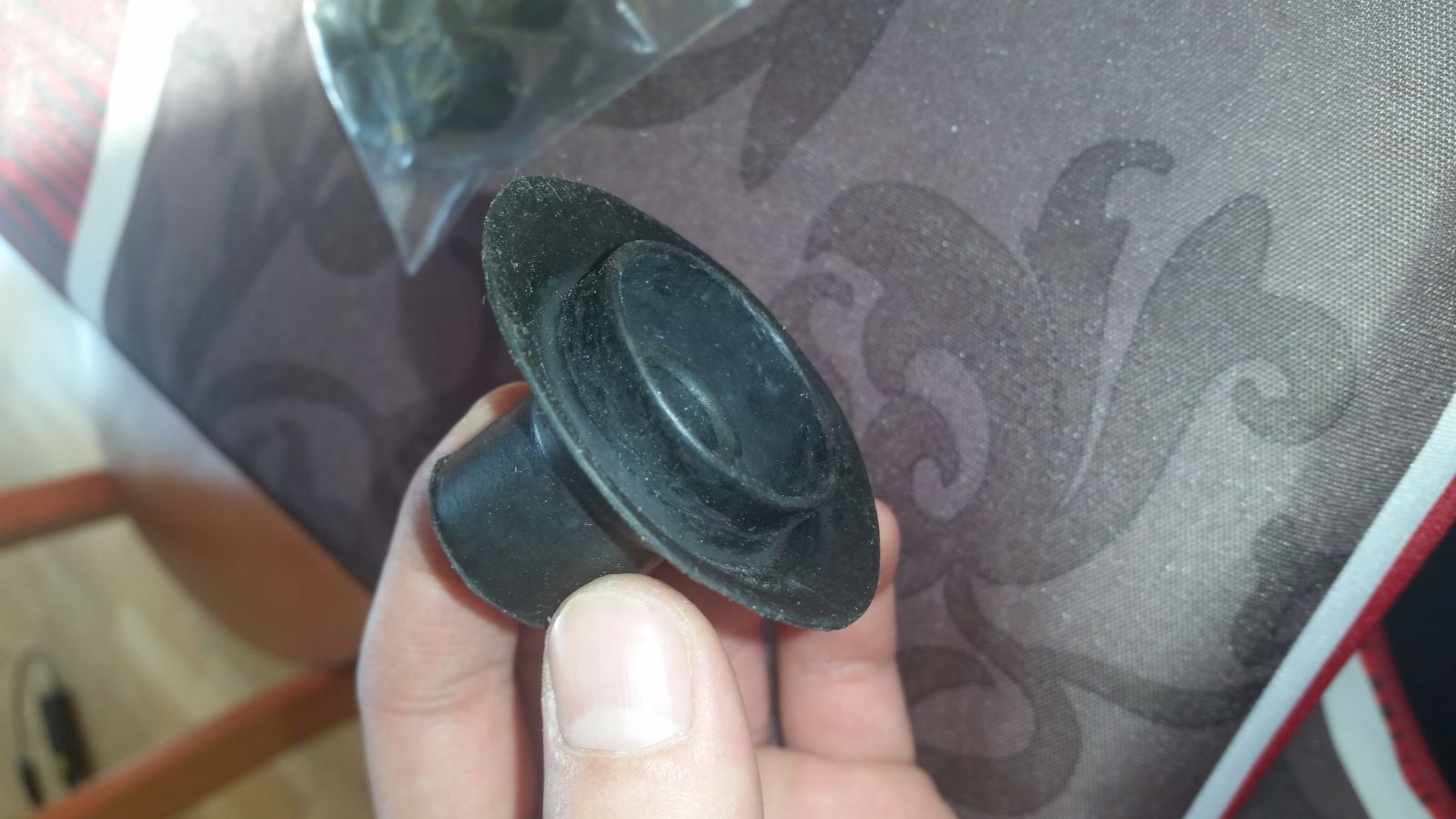

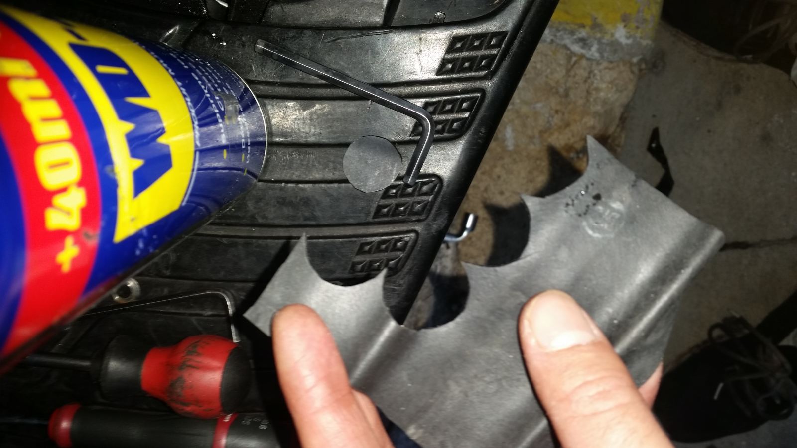

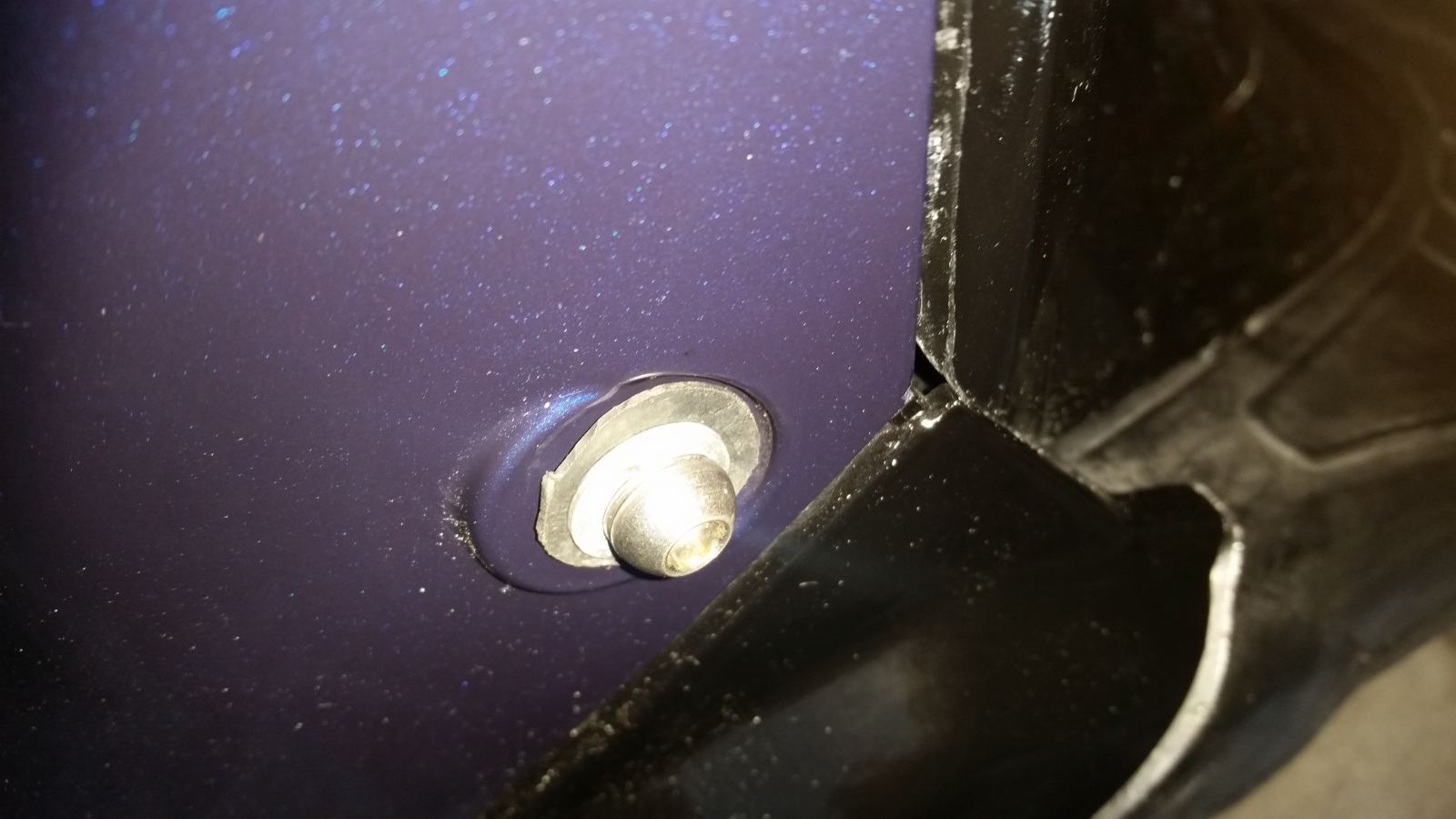

Je vous montre ma technique pour faire des rondelles en chambre a air pour éviter d'abîmer les carénages.
20151111_170125.thumb.jpg.26b80857a55d2220151111_170133.thumb.jpg.b146420f5055d2

Taille de ma courroie
20151119_165244.thumb.jpg.8ecc7a81e7dd67
Oep faudrait j'y pense aussi a trouvé de la chambre a air car moi aussi j'arrache un peu la peinture a chaque montage (ça me rend fou ) :P Le petit cache sur la bougie je l'ai tout le temps....
Pour ta courroie on voit bien qu'elle touche le carter , c'est plutot une bonne nouvelle car ta plage de variation est bien au max. Il faut que tu lime ou usine les nervures du carter comme pour les variateurs grande plage.

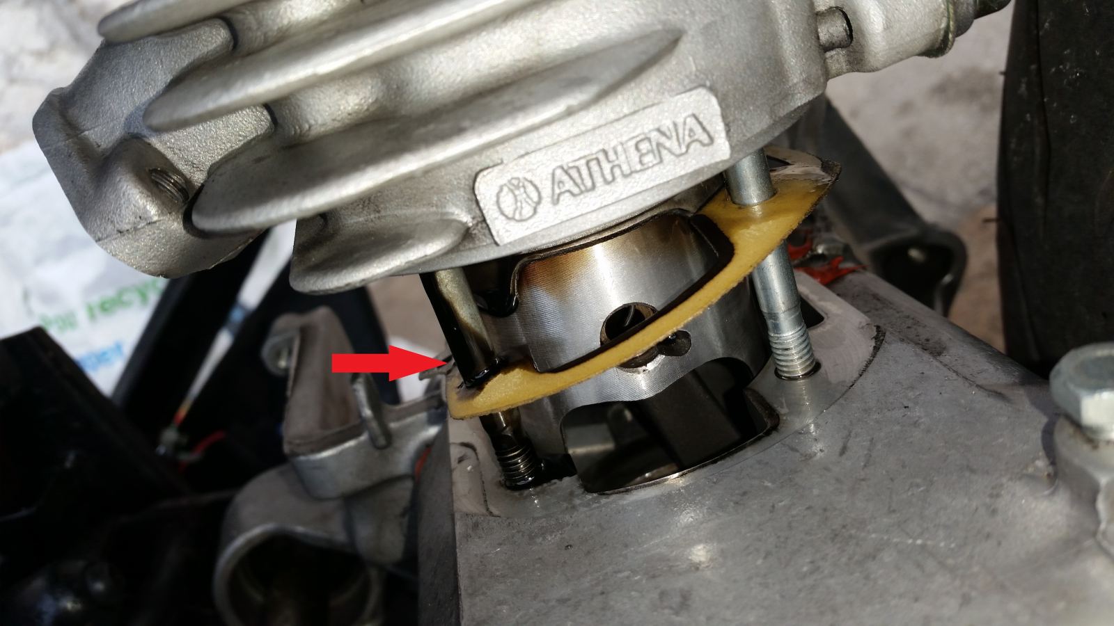

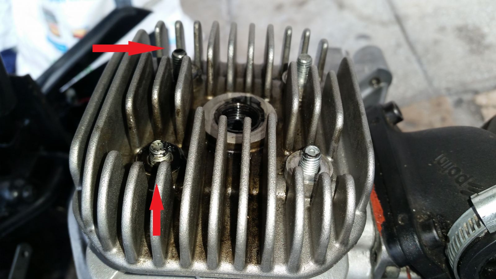

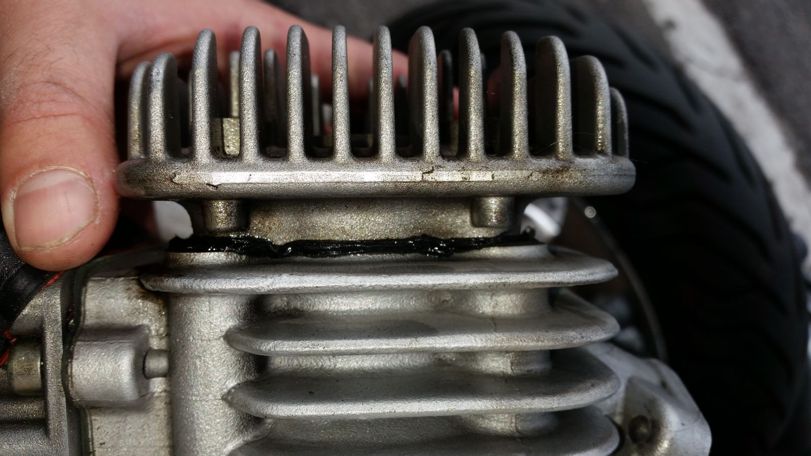

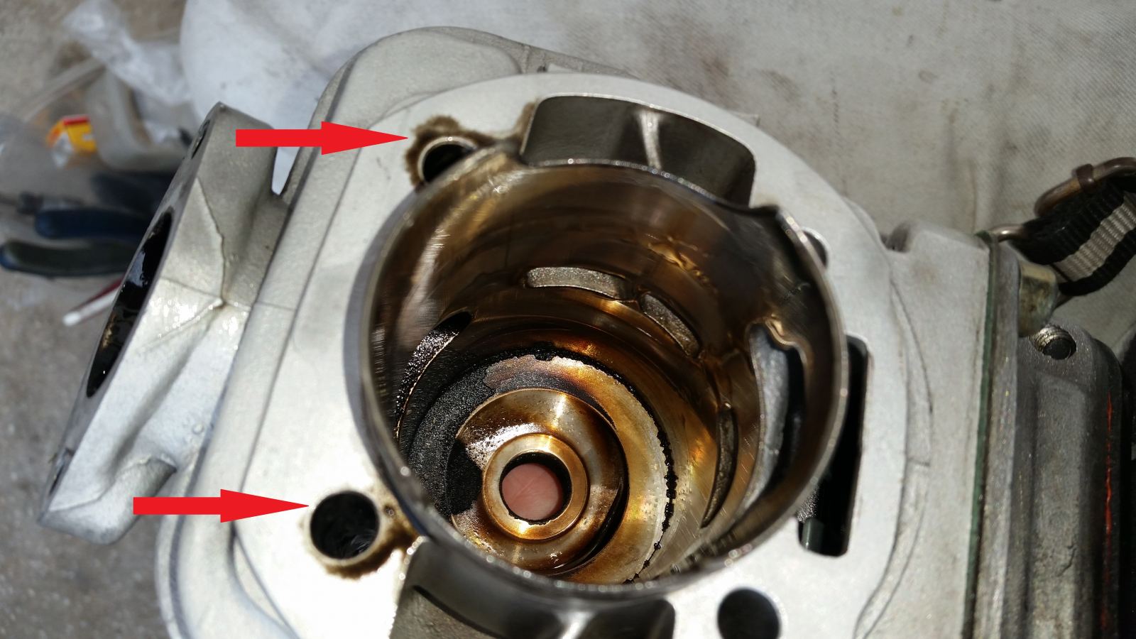

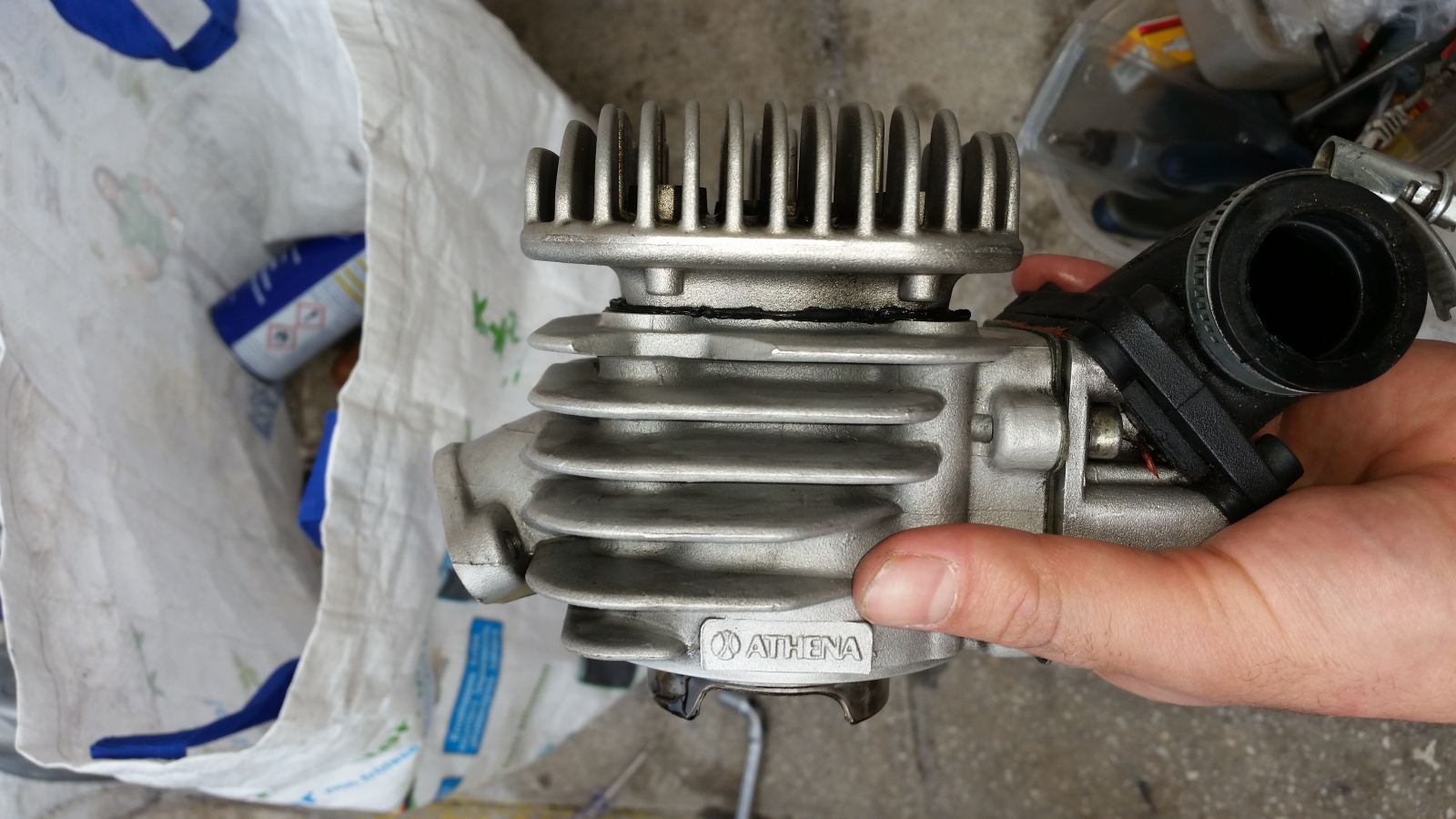

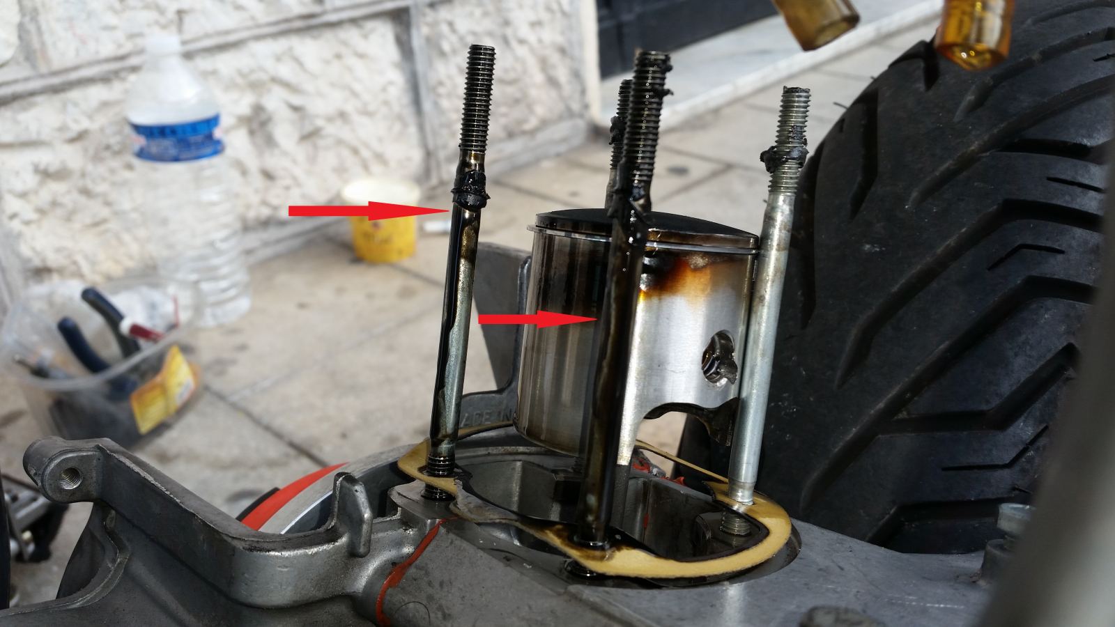

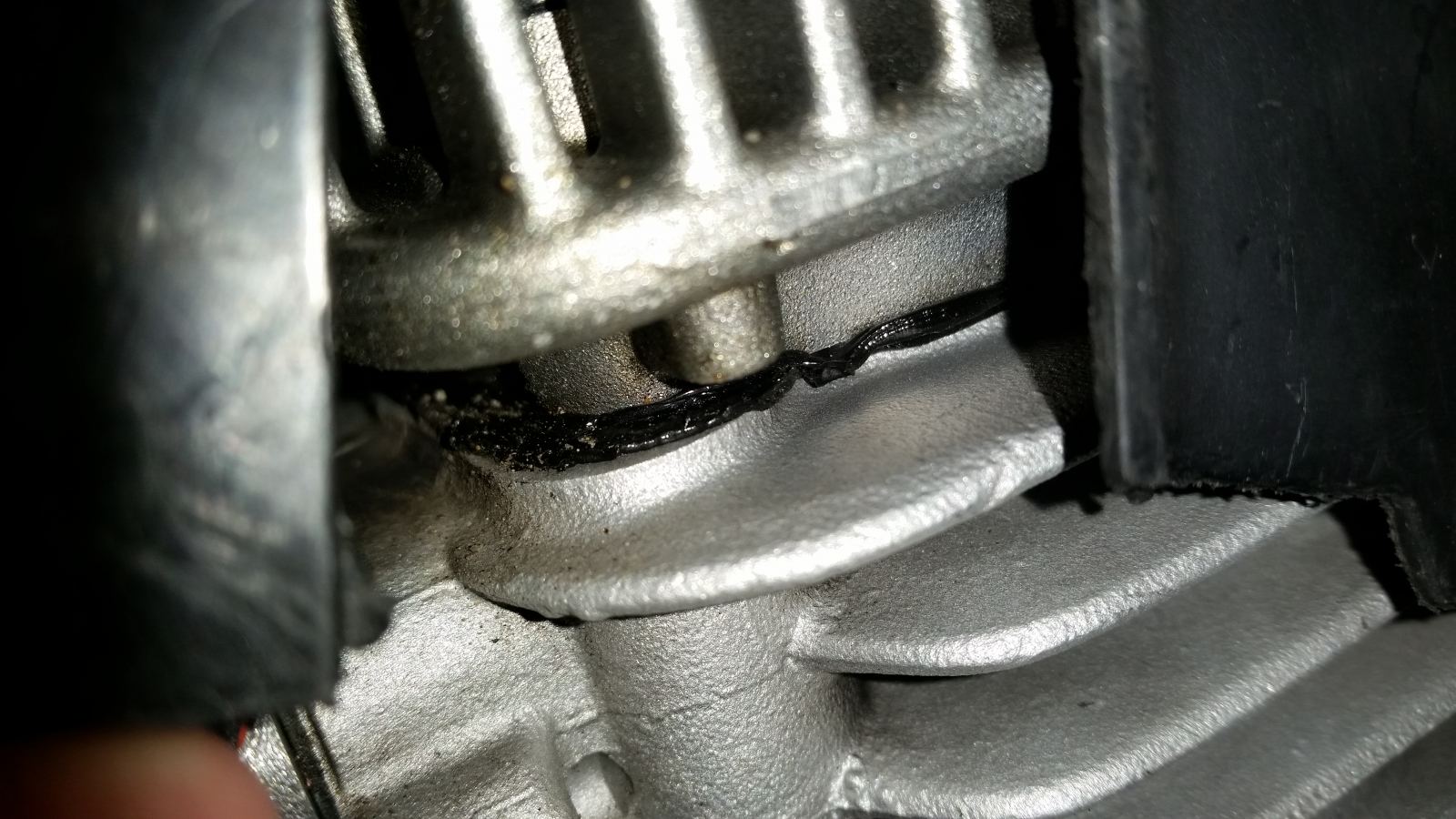

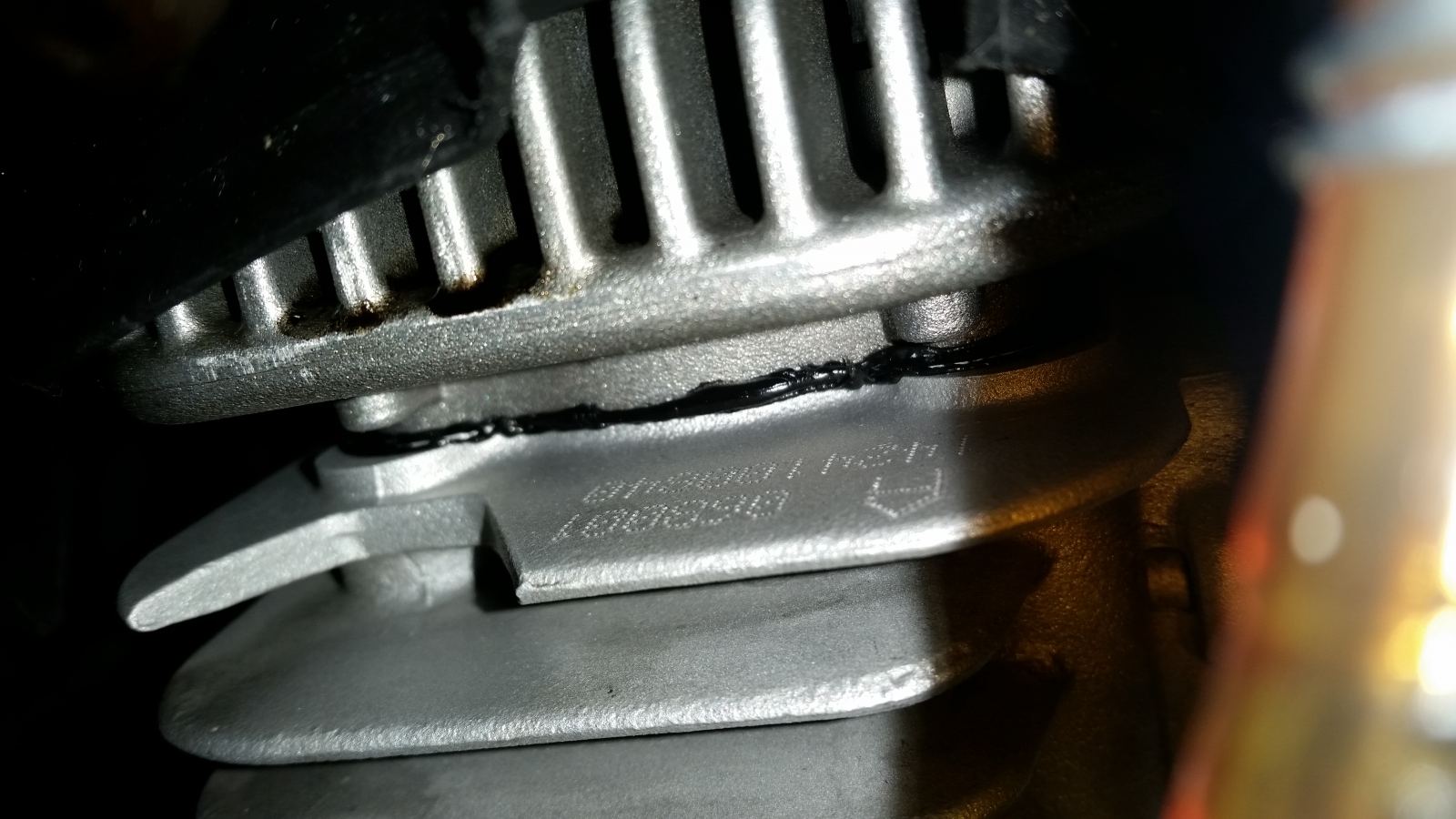

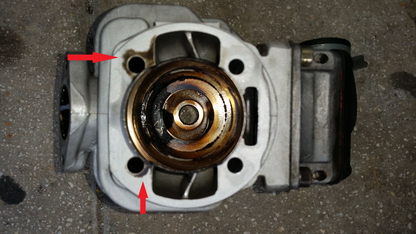

Tout d'abord je vais publier mon article en 3 fois car il y aura 20 photos. Le but est de comprendre pourquoi du gras noir sort de des écrous de mes goujons de culasse (ici ce sera les deux a la sortie d'échappement)

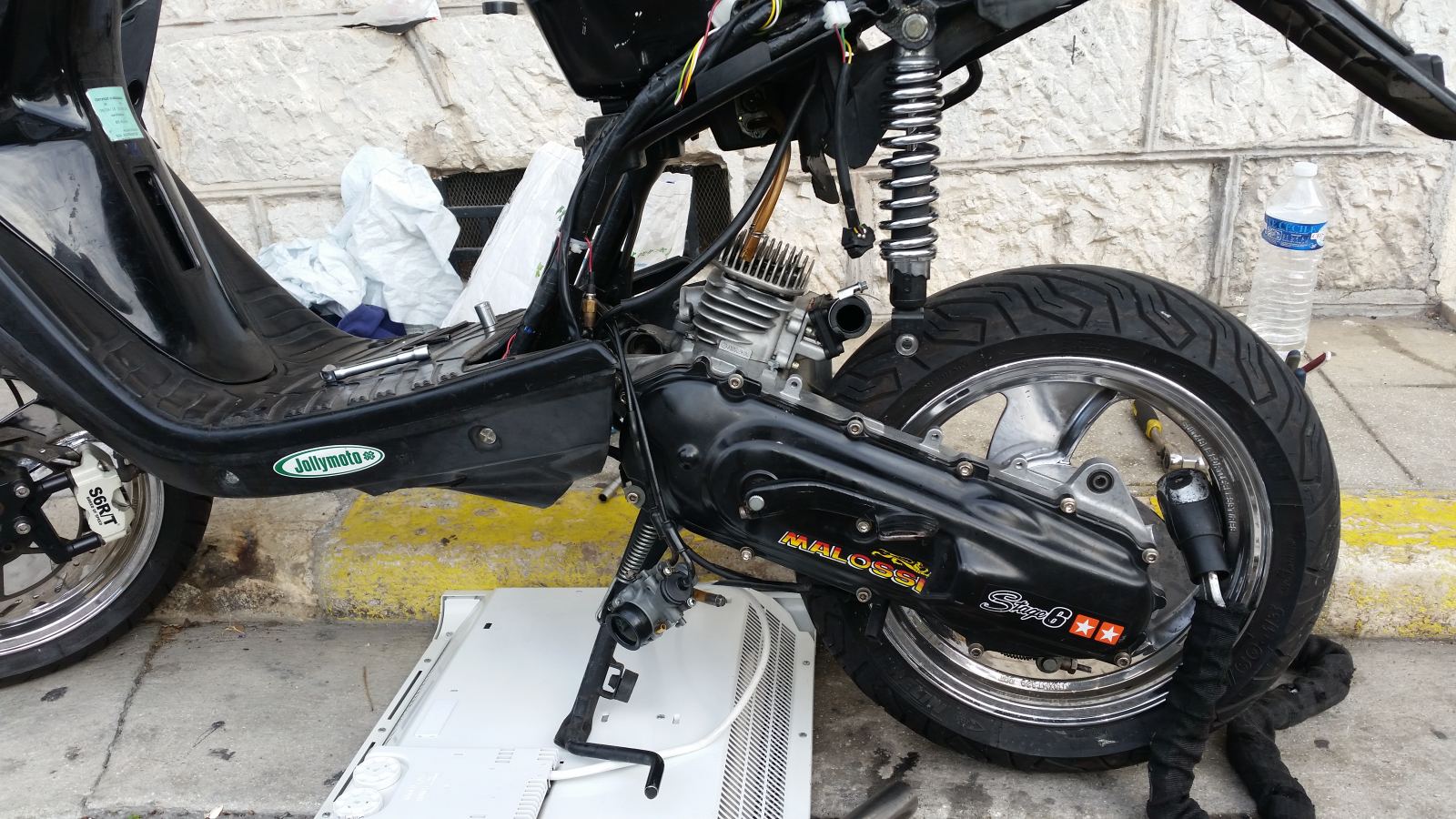

voilà comment j'ai calé mon scooter pour pas trop galérer.
20151129_142805.thumb.jpg.af41bc67153ebe
Ici je viens de retirer les écrous.
20151129_142829.thumb.jpg.fe4fc3c0ccd042

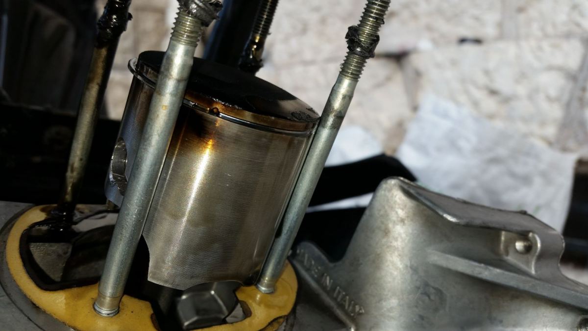

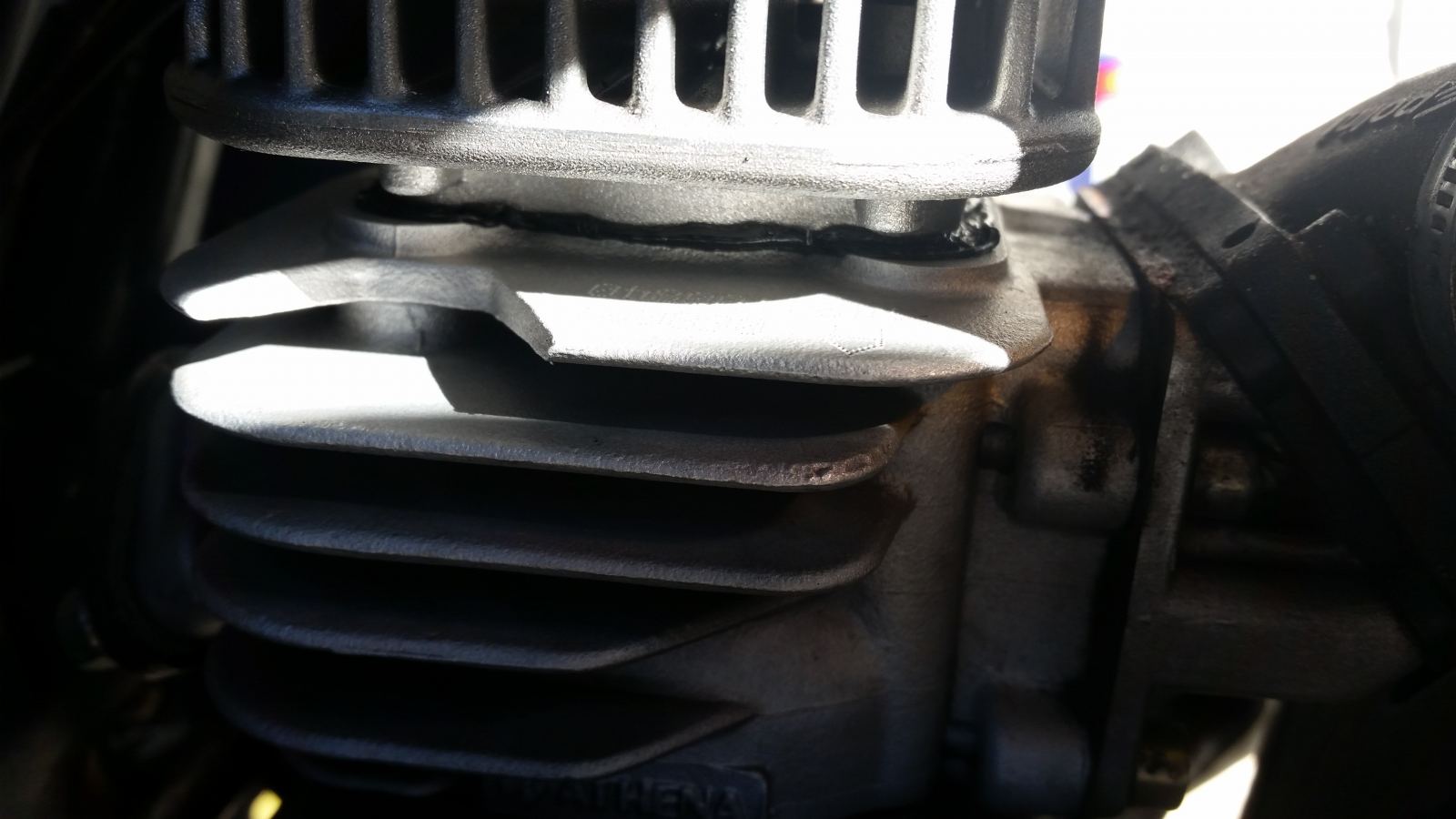

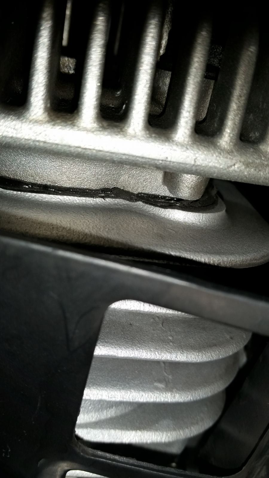

La je lève tout le cylindre avec la culasse et je vois du noir sur 2 goujons alors qu'ils sont bien serré.
20151129_142927.thumb.jpg.eaeea9f1fcae4a
De l'autre coté
20151129_143004.thumb.jpg.f93d3d3c7b139b
Ca ne peut pas fuir de la culasse car elle est collée au cylindre a cause de la patte a joint.
20151129_143127.thumb.jpg.fa6731c7f4d21520151129_143142.thumb.jpg.b7164f3cb78eba

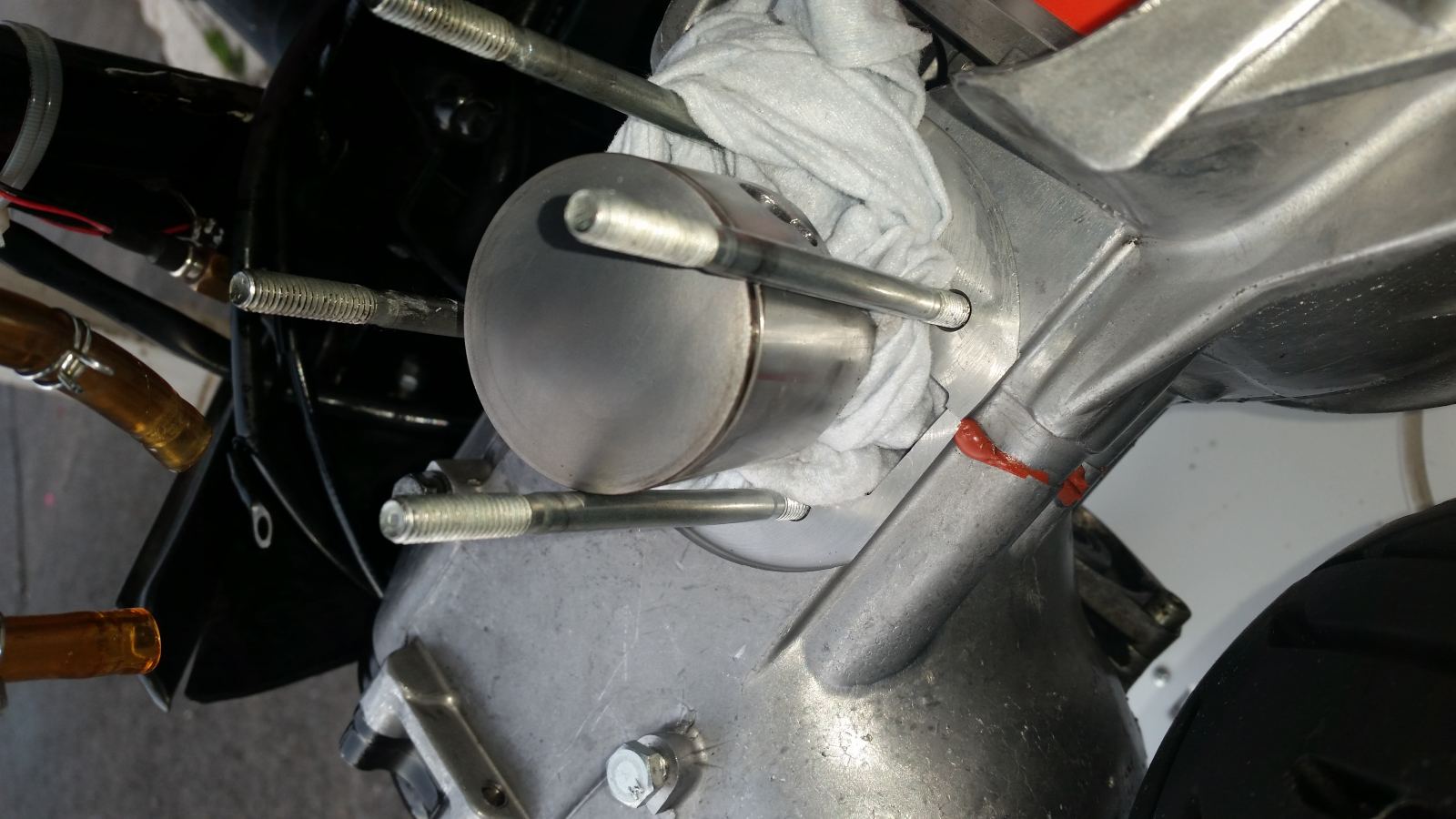

Cylindre retourné
20151129_143152.thumb.jpg.853cb9afdaaae420151129_143159.thumb.jpg.e882da3df4e0db20151129_143221.thumb.jpg.eee0ba7eae8196

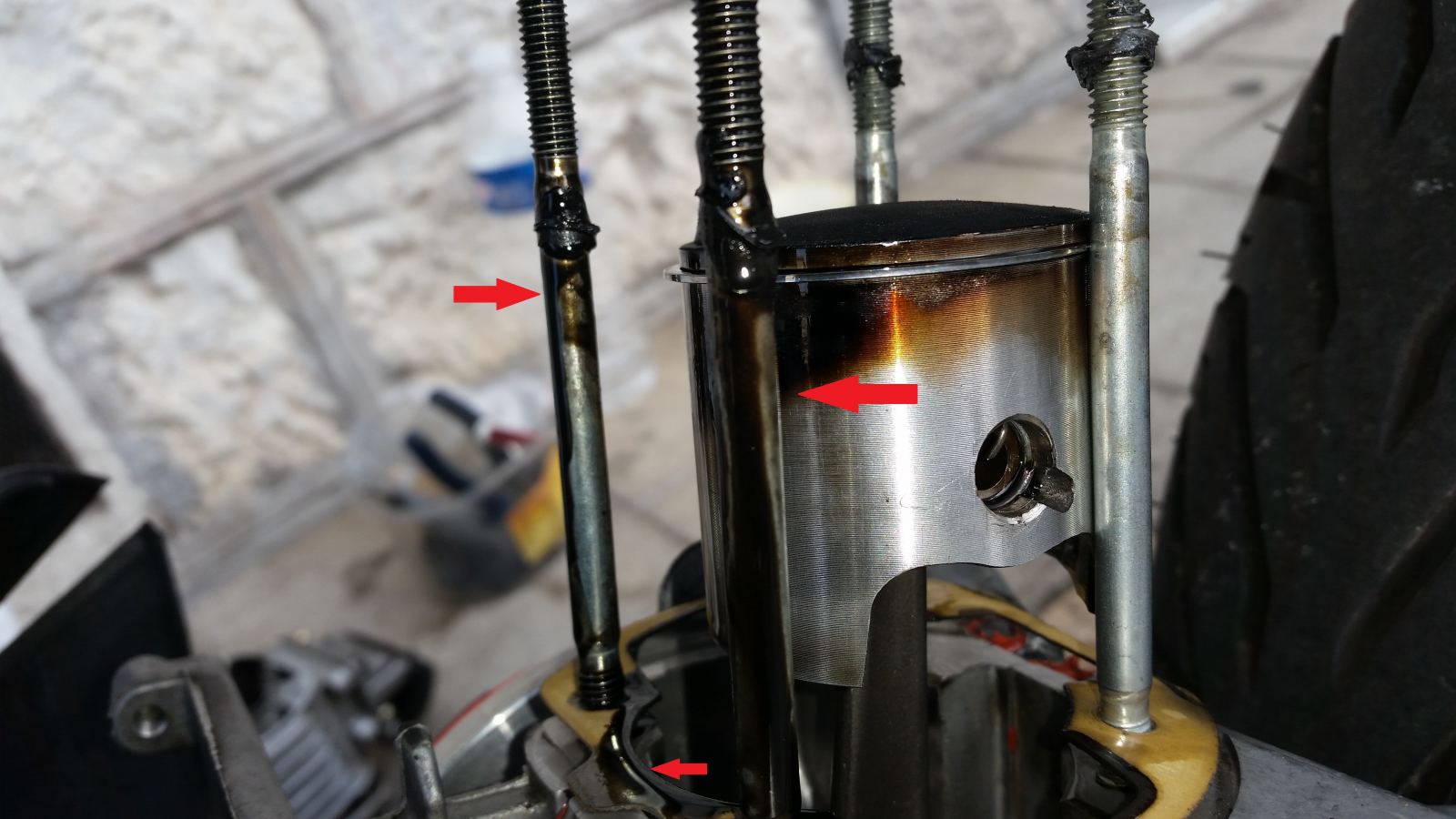

Les 2 goujons avec du gras.
20151129_143318.thumb.jpg.51a1b0e1f593ad
CE N'EST PAS FINI

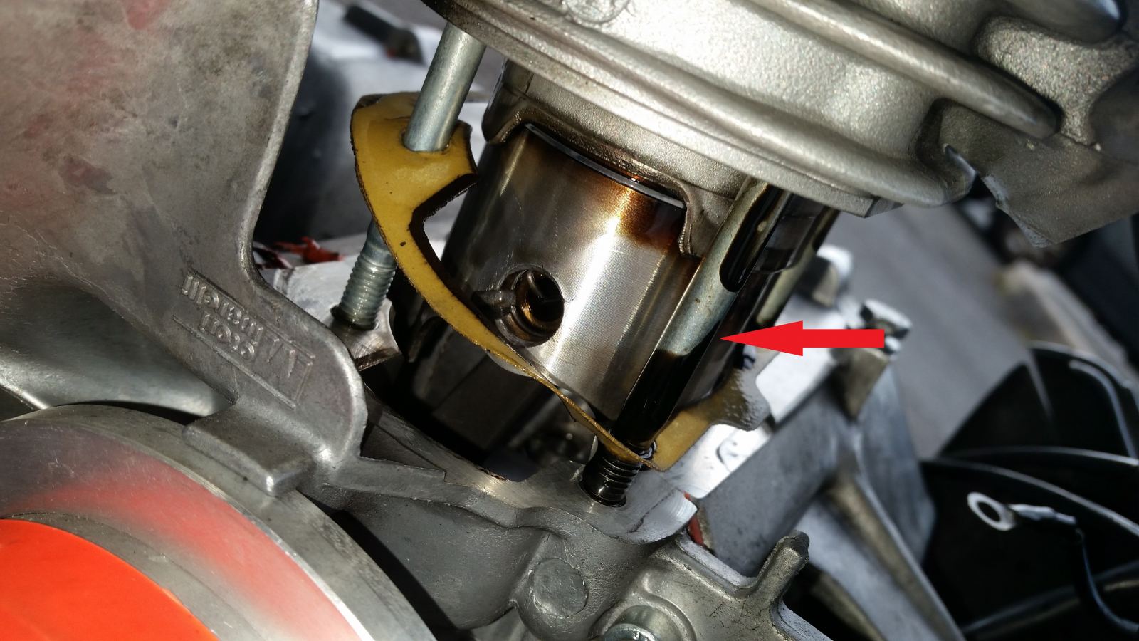

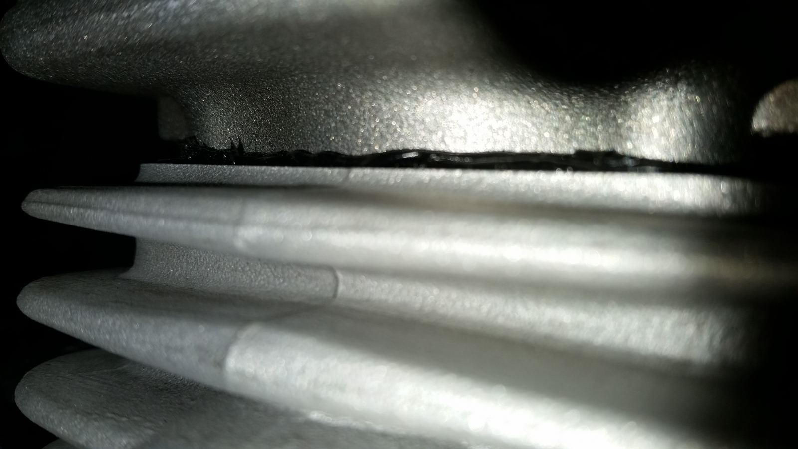

On remarque bien que les goujons coté admission ne sont pas plein de gras.
20151129_143326.thumb.jpg.1373cd1b3e465620151129_143338.thumb.jpg.4ac351c752787120151129_143514.thumb.jpg.e2c61c08cc4901

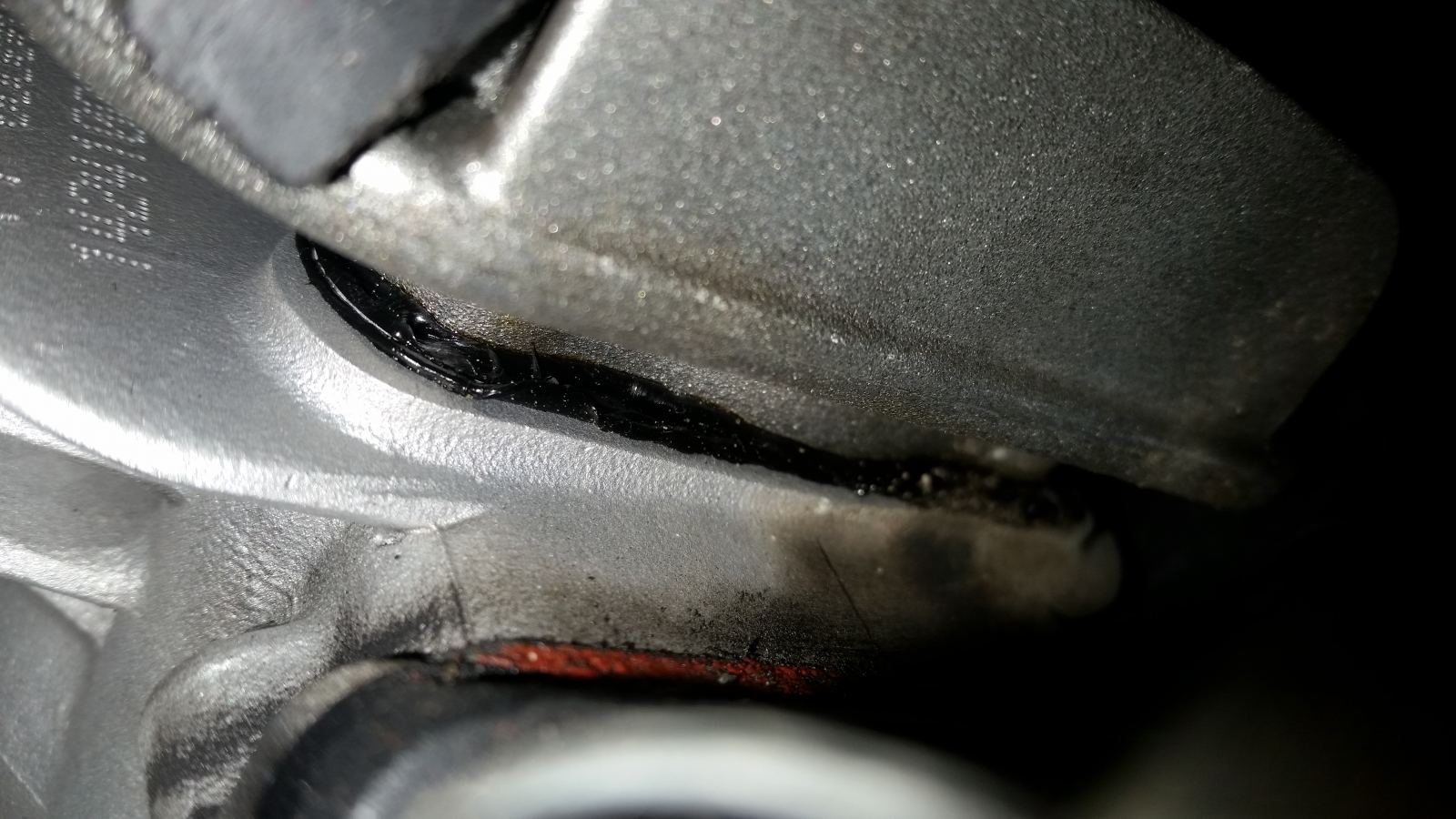

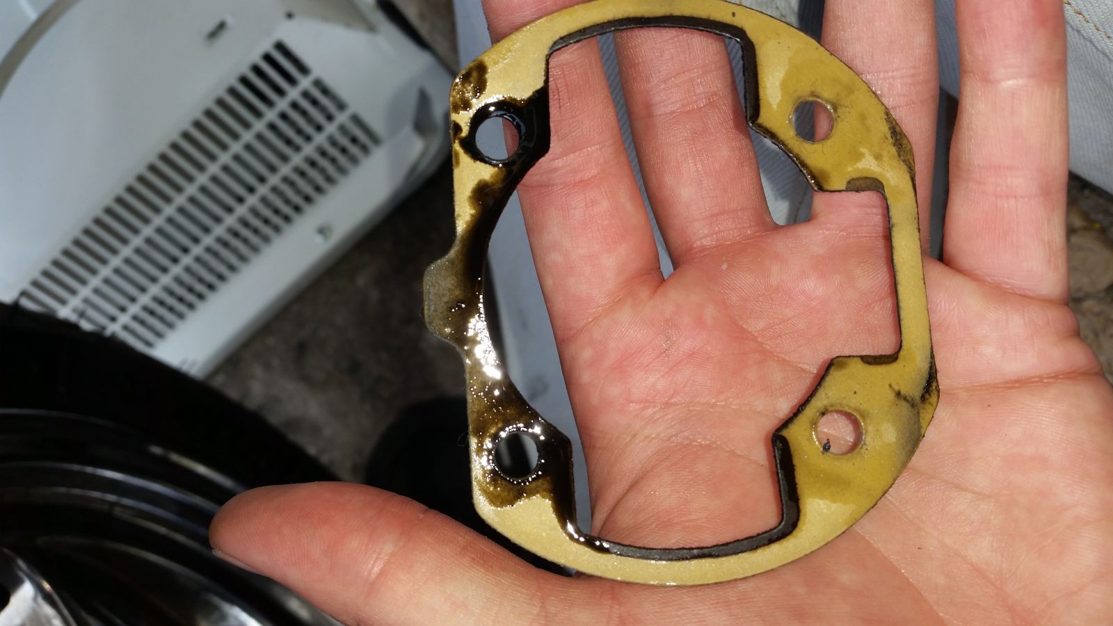

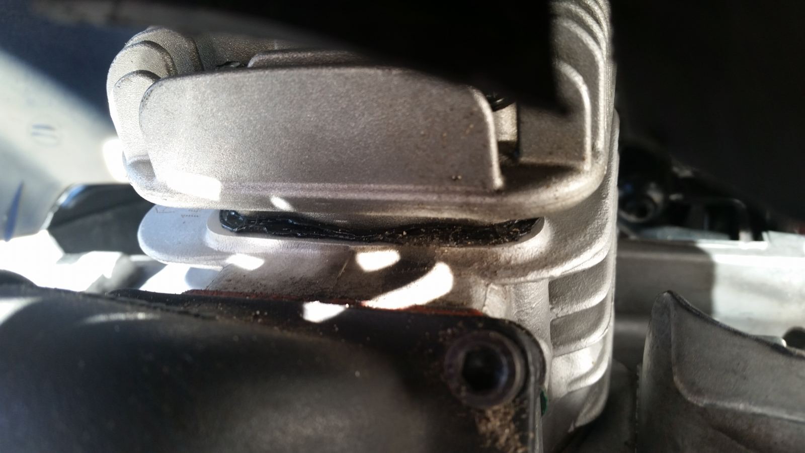

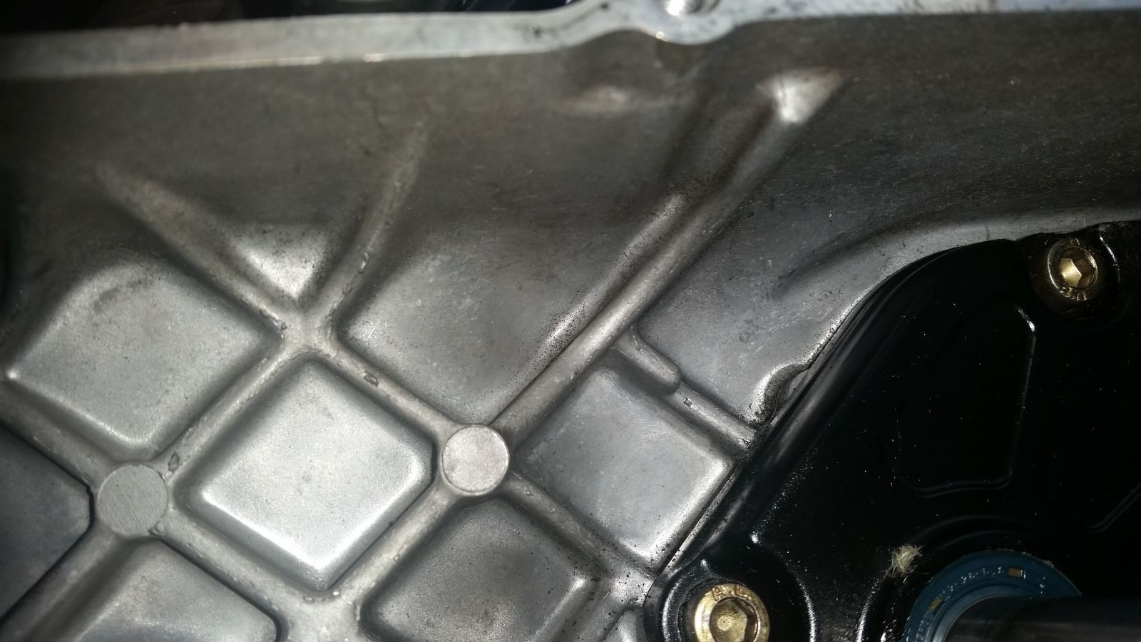

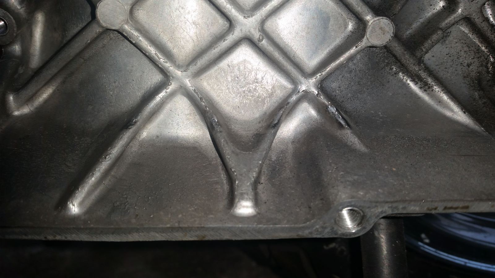

voilà le joint d'embase, c'est gras mais ca pas fuit au niveau du carter bizarrement.
20151129_143748.thumb.jpg.93c911047c7888

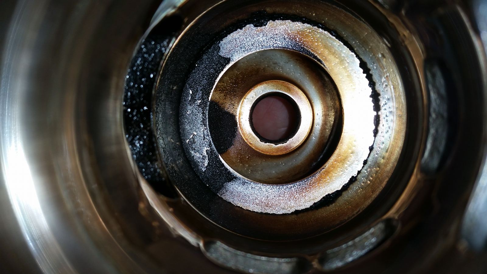

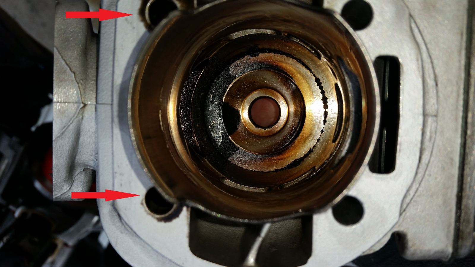

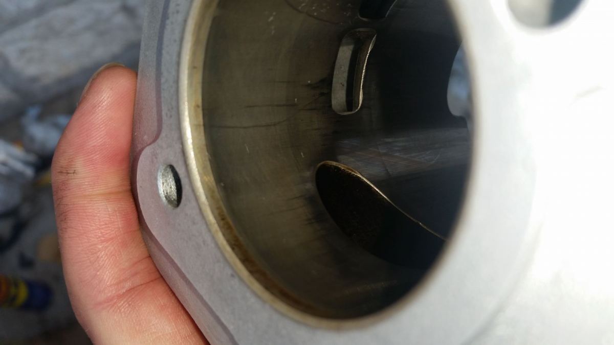

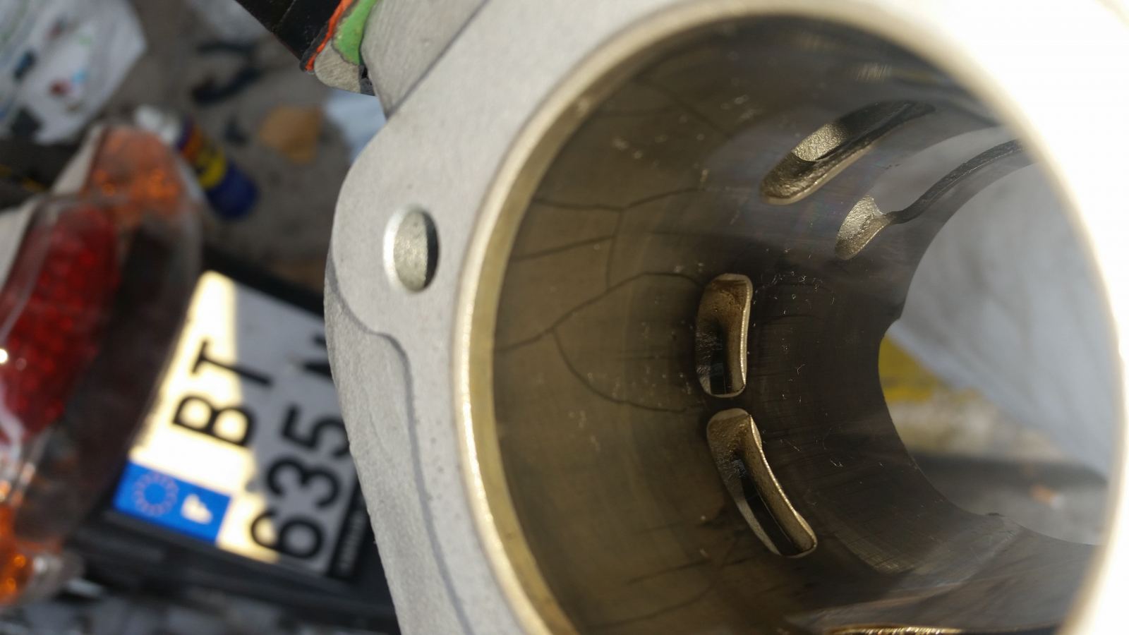

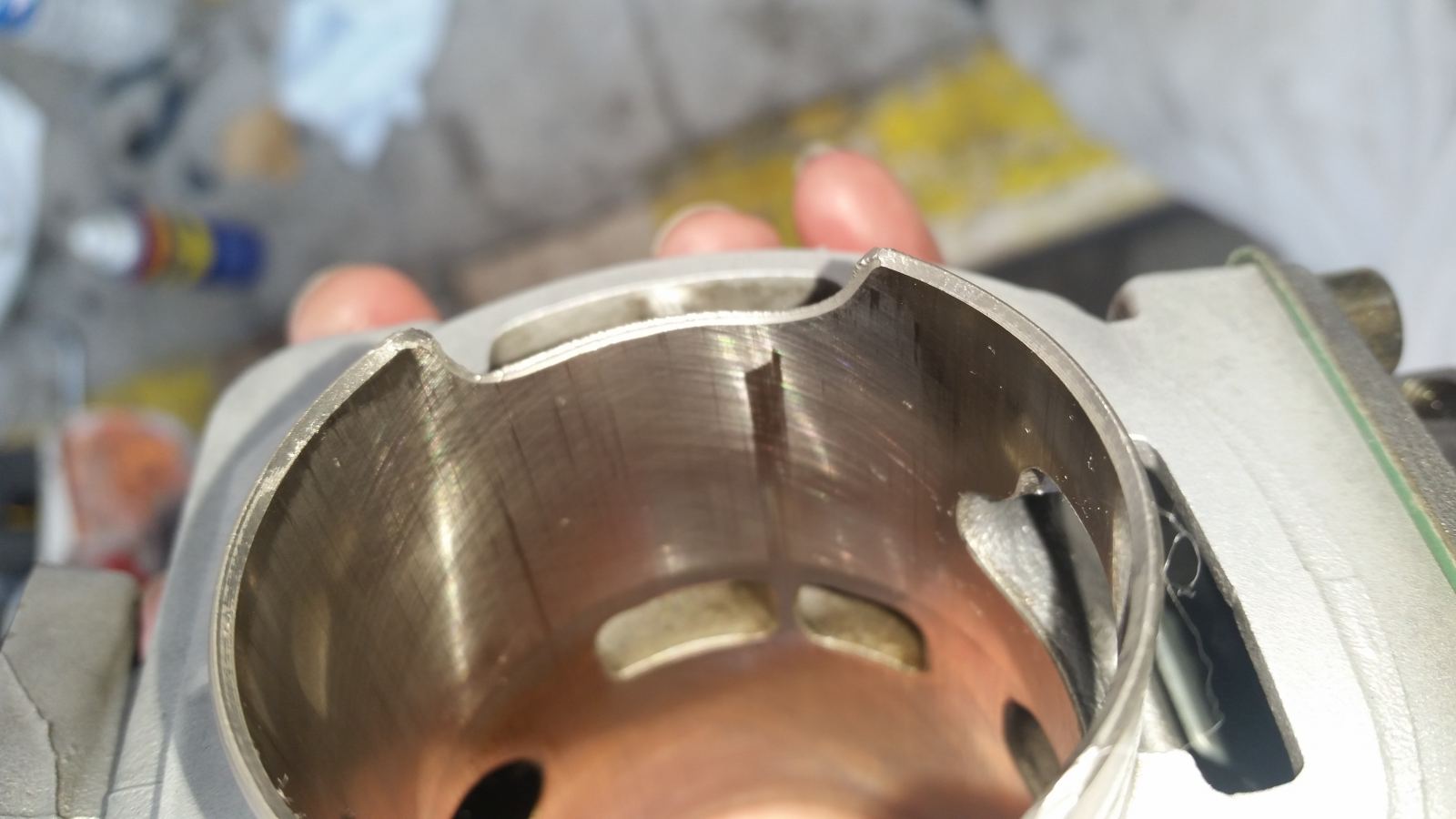

état bizarre de mon cylindre : écaillé. Ce ne sont pas des rayures.
20151129_151436.thumb.jpg.1dd6ae2bca963d20151129_151450.thumb.jpg.f76a58e66e5012
Par contre la ça chauffé un peu et ça m'a l'aire coté où il y a l'ergot du segment. On ne sent rien au doigt par contre et ça fait 1000 km que j'avais déjà cette rayures
20151129_151515.thumb.jpg.9dfd11c4c55769

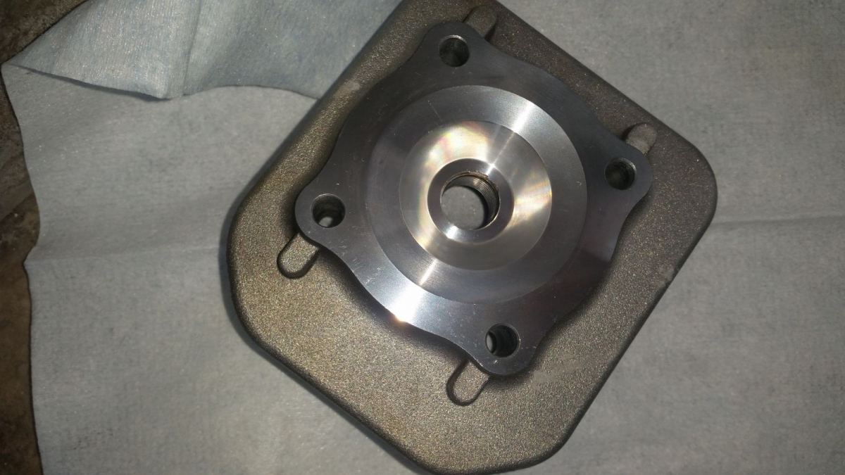

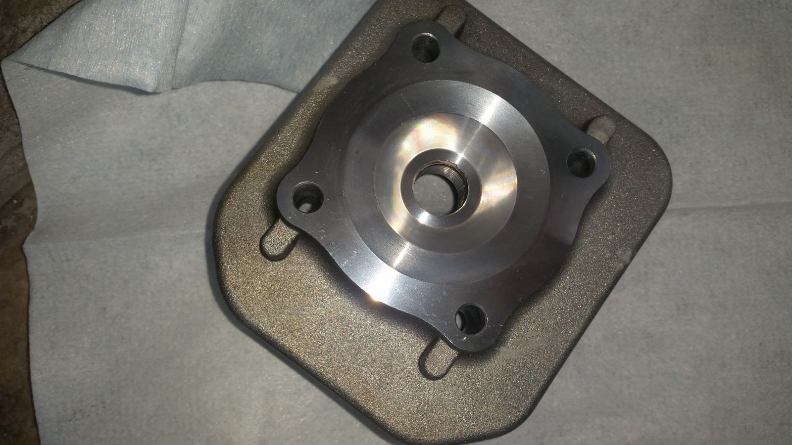

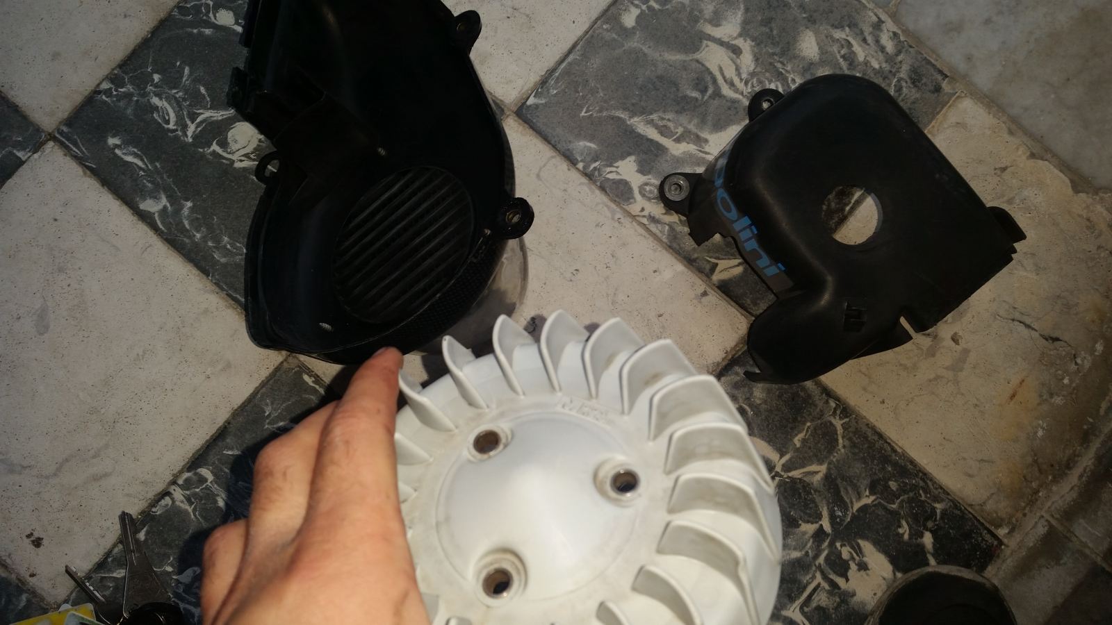

Piston et culasse tout propre pour faire des nouvelles aventures. Merci au belgom
20151129_155239.thumb.jpg.eeeffa1f04b52520151129_155245.thumb.jpg.b8342be5b08c8d
Plastiques nettoyée.
20151129_162248.thumb.jpg.0c40237a95ed9b
il y a 24 minutes, tomMpower a dit :
Joint de culasse hs on dirait
Pourtant la culasse était collé au cylindre grâce a la patte a joint
Posté(e) (modifié)
À l'instant, Leesion a dit :
Euh pardon joint d'embase ! on dirait que le nikasil se fissure :ohmy:
Modifié par tomMpower
Mais c'est bizarre que le gras remonte jusqu'aux écrous
Avec la pression j'imagine mais la je pense que ton cylindre étant fin de vie mais lui de la pâte en bas aussi...
il y a 3 minutes, tomMpower a dit :
C'est ce que j'ai fait. J'ai mis a l'embase une cale de squich a 0.40 + patte a joint recto verso sur la cale. Pour la culasse j'ai fait comme la dernière fois joint de culasse + patte a joint recto verso
Le truc que je ne comprends pas c'est que quand il y a une fuite à l'embase le joint en carton Cole au cylindre normalement. Et puis j'ai rien qui a coulé  au niveau du carter
