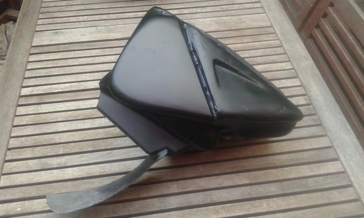

betalarach Posté(e) le 6 juillet 2015 Auteur Signaler Posté(e) le 6 juillet 2015 Aujourd'hui reception de bouts de boîte à air de ktm 85sx et debut de l'inventaire pour la 2eme beta.Il me manque un guidon un kit pkastique,une selle,une vraie fourche et un cadre,son moteur et fin pret monté et reglé je ne fait plus de resine en ce moment à 40°c a l'ombre ça tire beaucoup trop vite même avec des doses de durcisseur super light et pareil pour le mastic:-( j'ai acheté une bombe d'appret motip c'est a ch... normallement je prend l'appret" auto k" (en plus il est garnissant)mais le shop a changé de fournisseur et vend du motip comme tous les autres de ma ville...une tof rapide de la BAA juste appreté pour voir les defauts;-)
lapin Posté(e) le 6 juillet 2015 Signaler Posté(e) le 6 juillet 2015 ça a pris d ela couleur la boîte sa donne quoi si ta essayer
betalarach Posté(e) le 7 juillet 2015 Auteur Signaler Posté(e) le 7 juillet 2015 Aucun teste pour le moment trop chaud pour finir dc je bosse la nuit qd je peus.Mais pour être honnete c pas la première que je fais donc le esultat je le connais moins de bruit réponse plus franche et plus de couple et surtout beaucoup moins de bruit...mais ça c'était sur un tzr donc entierement cachée pas besoin de finition.Celle du quad ce sera la prochaine et là elle se verra ds son integralité!

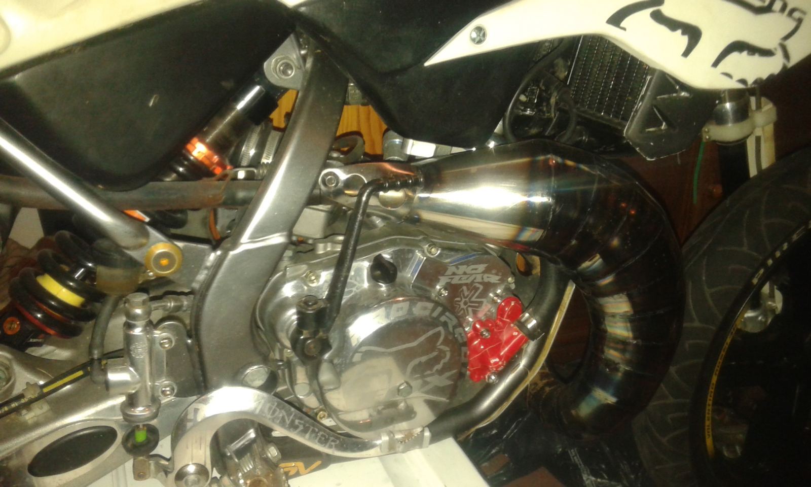

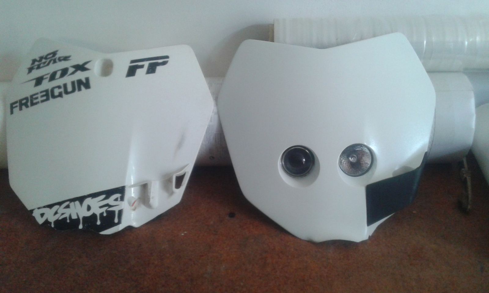

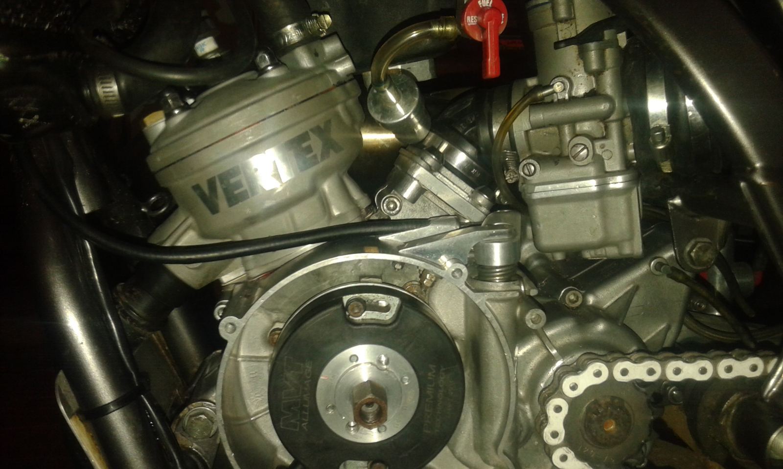

Fifi18 Posté(e) le 27 mai 2017 Signaler Posté(e) le 27 mai 2017 Et une pkaque phare fait maison j'avais zappé! On peu voir la boîte à air maison aussi avec manchon et filtre à air ktm,j'ai voulu tester la boîte à air avec une autre configuration qui apparement ne tiens pas ds un beta pour cause de manque de place bin avec moi ça passe Et sans toucher le cadre avec une cale de 6mm sous un top alu et une calede 5mm sous la bac nsr avec carburateur de 34dellorto qui est pourtant plus gros que mon tmx 36^^ bref j'ai peu de marge mais ca passe très bien Merci Barry!mais oui je trouve aussi

Fifi18 Posté(e) le 19 septembre 2017 Signaler Posté(e) le 19 septembre 2017 Non avec une bac de 125 nsr prépa et un phbe de 34 a boisseau rond c au top tant pour ke couple que après par contre sur mon proto tzr destiné a un autre usage DA run bin ...même bac avec un keihin de 35,5 ca passe bien^^ 37 en keihin c beaucoup trop dur a régler pour pas grand chose de plus vu qu'au bout d'un moment les clavettes petent de partout^^

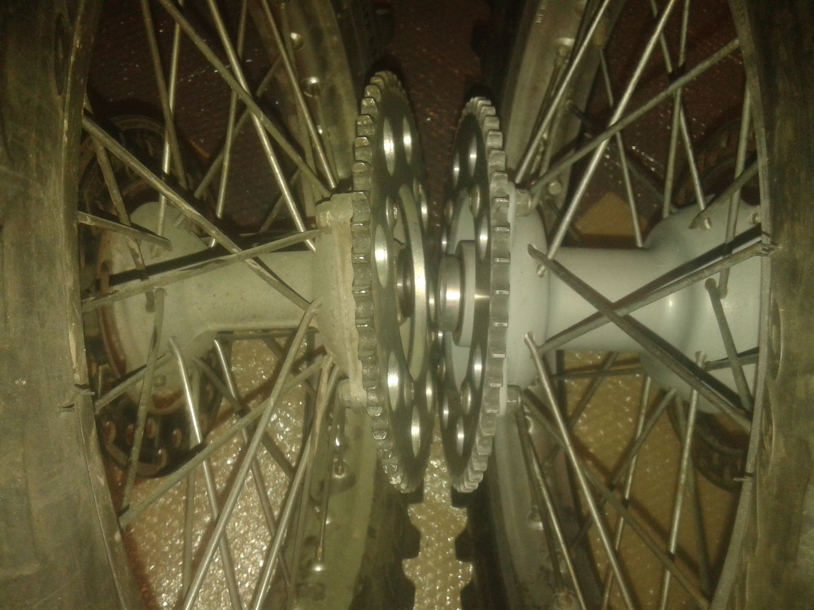

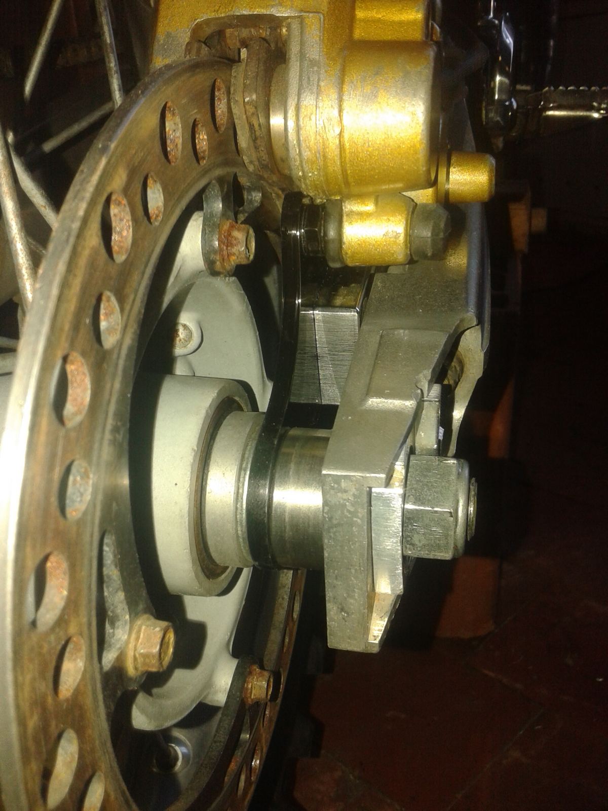

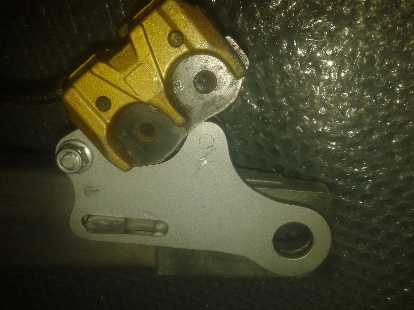

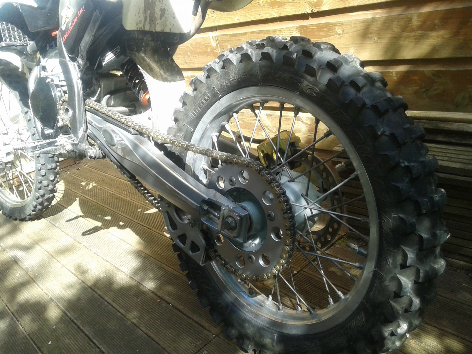

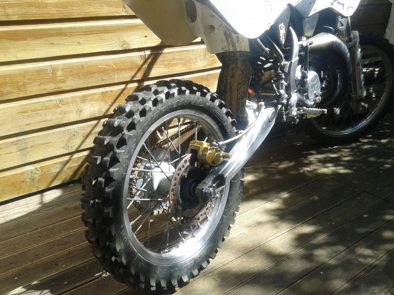

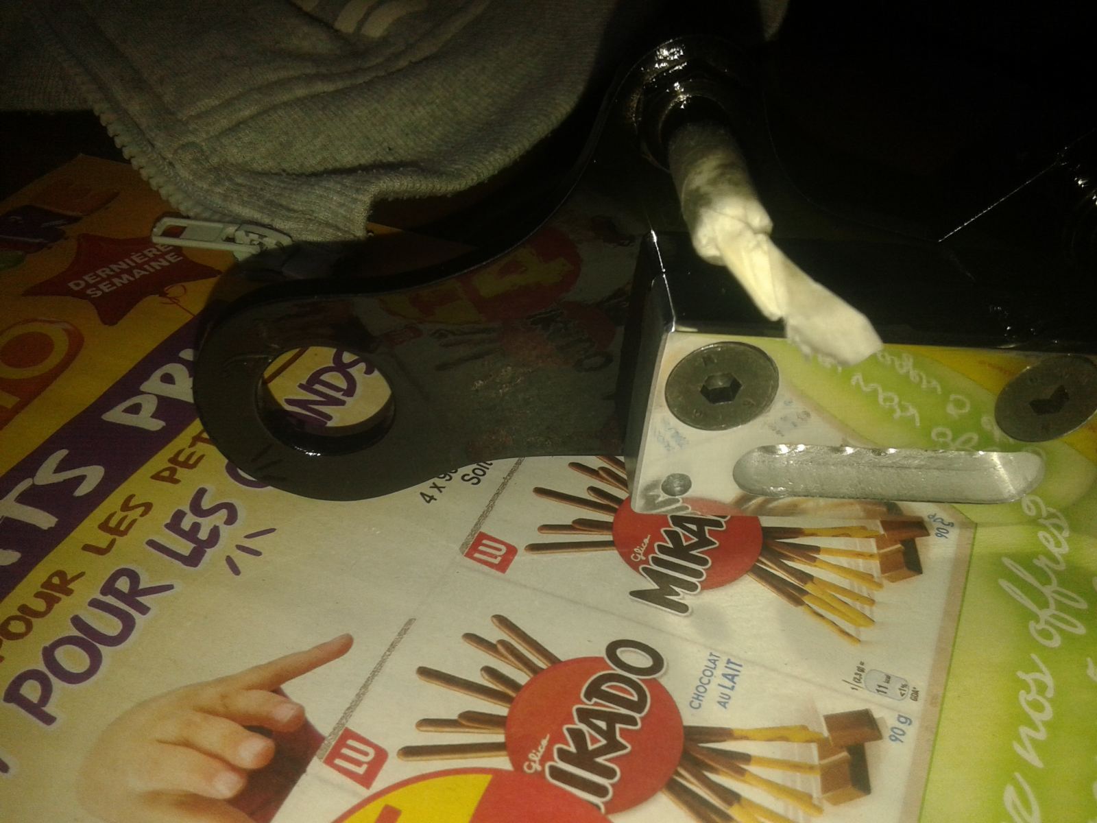

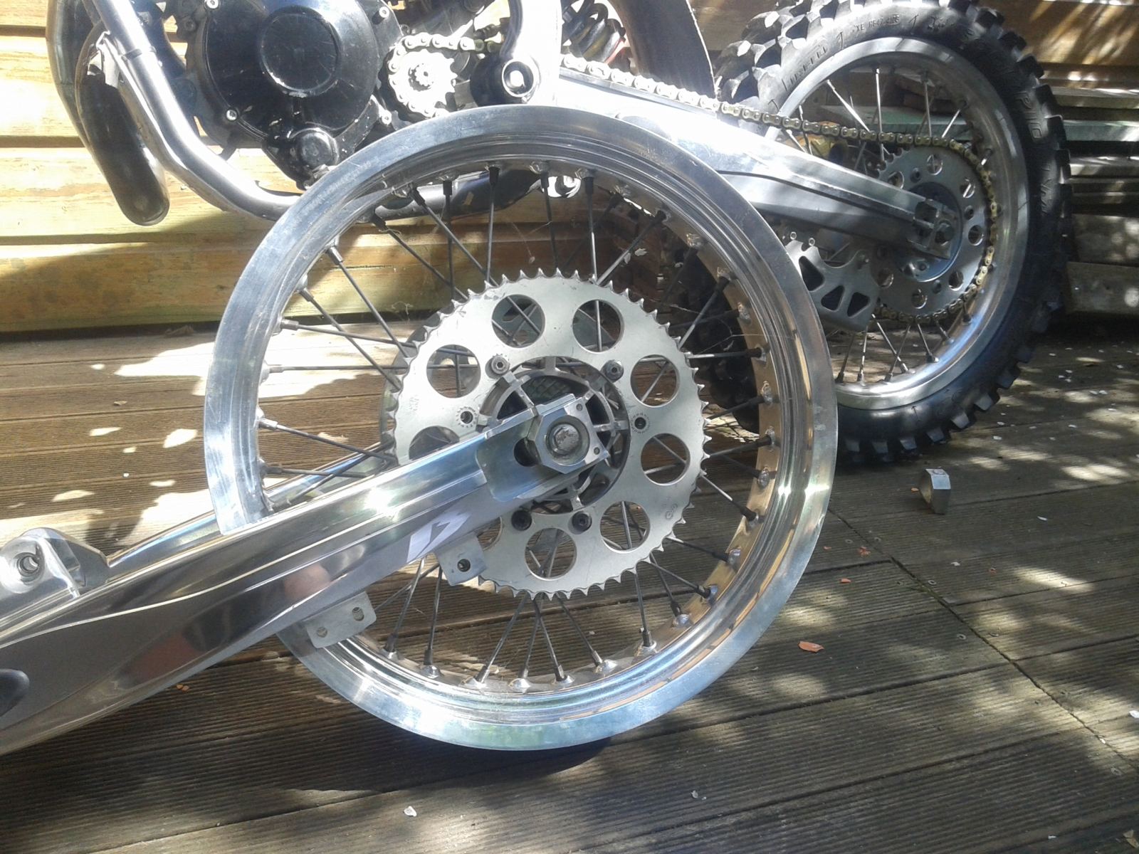

Fifi18 Posté(e) le 13 avril 2018 Signaler Posté(e) le 13 avril 2018 De retour sur le beta! J'ai reçu une nouvelle fourche de yz et une roue ar exel/ktm avec disque formula et couronne alu afam en428 un bon mix bien rigide comme j'aime Pour la fourche aucun changement c'est la même que j'avais déjà! du coup je vais envoyer l'ancienne chez shaft ou goby pour préparation Supermot Pour la roue ar Je gagne 280gr et 2cm de diametre de disque en plus et surtout c bien plus rigide que les jantes de yz et rm l'axe de roue en 20mm ca aide pour mettre de gros roulement et rigidifier par contre.ça m'oblige a fabriquer une patte de deport pour l'étrier encore une!!!lLa nouvelle patte de deport tout juste finieyz a gauche ktm a droite

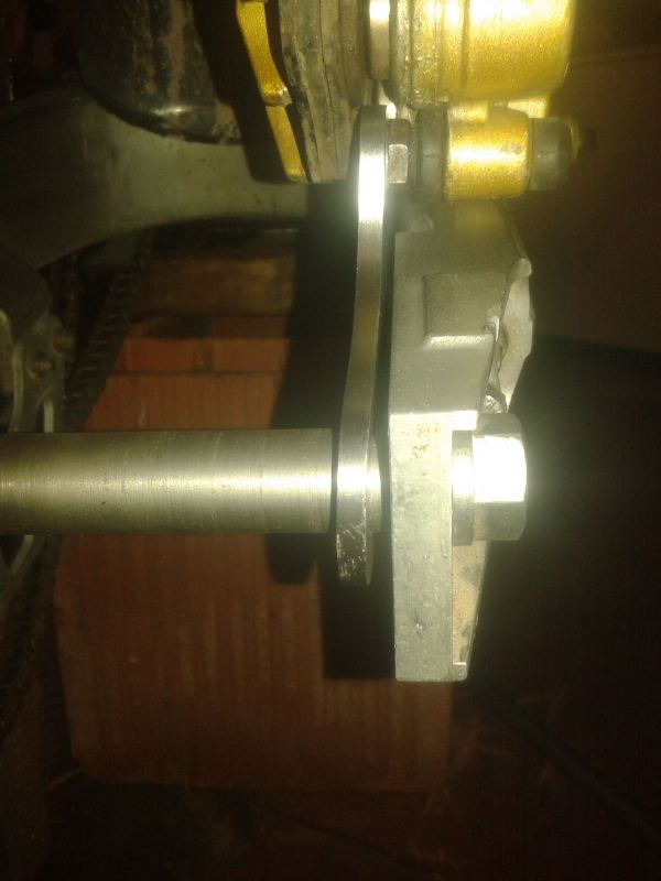

Fifi18 Posté(e) le 18 avril 2018 Signaler Posté(e) le 18 avril 2018 La suite j'ai ete obligé de tailler un bloc d'alu pour alignermontage definitifet un autre bras de ktm pour le supermot

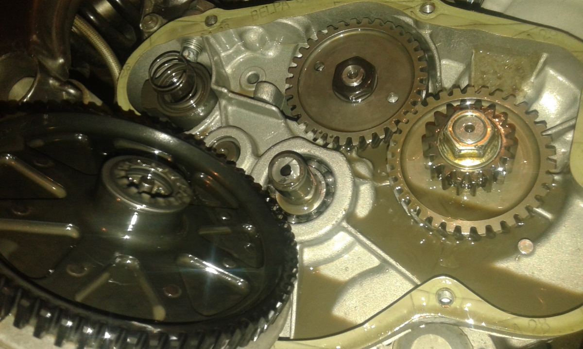

Fifi18 Posté(e) le 10 octobre 2018 Signaler Posté(e) le 10 octobre 2018 Petite pause café en pleine meca vous savez quoi?Axe primaire hs....peté au ras de la canelure!plus qu'à changer c'était l'origine avec des pignons top racing, tecknix,bidalot et une autre dont je me rapelle plus la marque j'avais fait un mix de pignon de marque differente pour réétager toute la boîte tout en ayant un kick. J'ai encore les axes prim et secondaire ca me sauve la mise test rapide demain... 1
Max Blackbird Posté(e) le 10 octobre 2018 Signaler Posté(e) le 10 octobre 2018 ou putain j'ai jamais vu ca,ca doit tirer fort 1

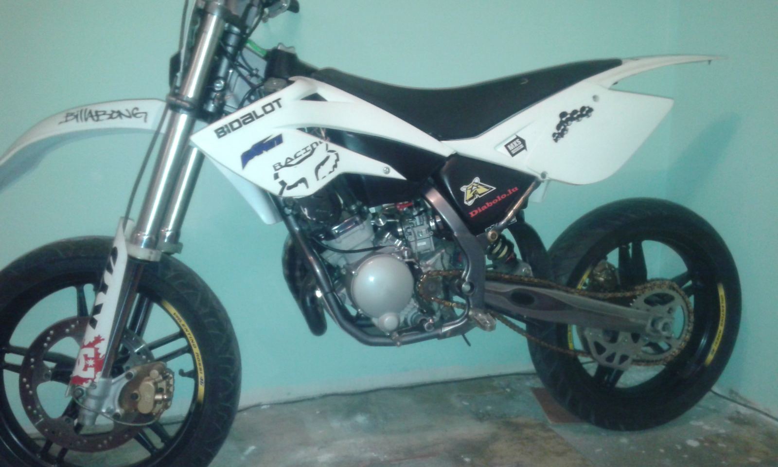

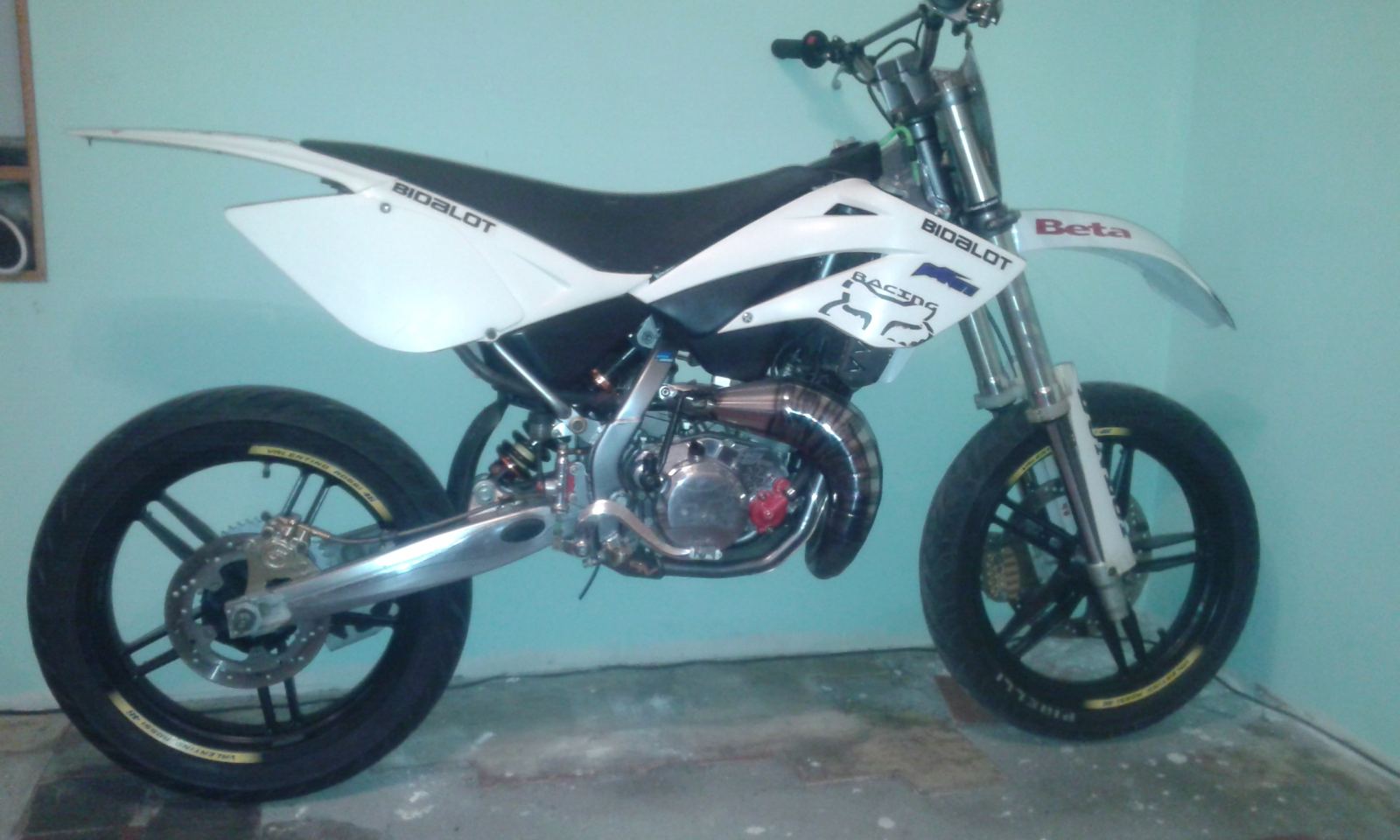

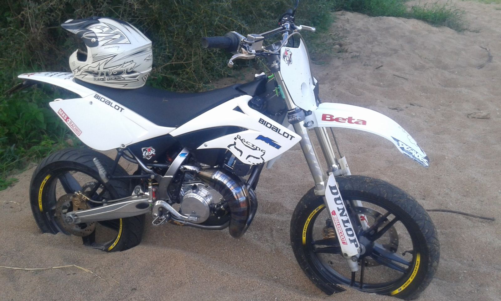

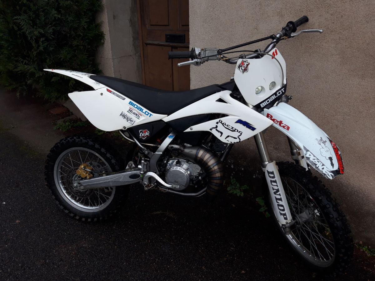

Fifi18 Posté(e) le 17 janvier 2020 Signaler Posté(e) le 17 janvier 2020 Ha ouais quand même ça fait un bail que je suis pas venu par là!!!j'ai roulé toute la matinee sous la flotte ds la bouillasse et j'ai fini sous le kaarcher avec la moto! Toute neuf qu'j'vous dis!!!
fred82000 Posté(e) le 17 janvier 2020 Signaler Posté(e) le 17 janvier 2020 super propre ta béta juste la face avant que j'ai pas trop mais bon chacun ces gout
Fifi18 Posté(e) le 19 janvier 2020 Signaler Posté(e) le 19 janvier 2020 Le 17/01/2020 à 15:44, fred82000 a dit : super propre ta béta juste la face avant que j'ai pas trop mais bon chacun ces gout Rassure-toi t'en verrai pas d'autres!!!pour le moment elle est unique cette plaque phare
fred82000 Posté(e) le 19 janvier 2020 Signaler Posté(e) le 19 janvier 2020 Il y a 9 heures, Fifi18 a dit : Rassure-toi t'en verrai pas d'autres!!!pour le moment elle est unique cette plaque phare sa je l'avais bien compris que ces la première que je vois comme sa mais bon le travail et super bien fait quand même 1
Fifi18 Posté(e) le 19 janvier 2020 Signaler Posté(e) le 19 janvier 2020 En même temps la tof y fais beaucoup...moi-même je suis pas fan du tout! Garde boue ar trop long,la roue ar trop ptite la plaque énorme ça fait un drole d'effet!!! Pourtant en vrai ça passe pour un ptit85!!
