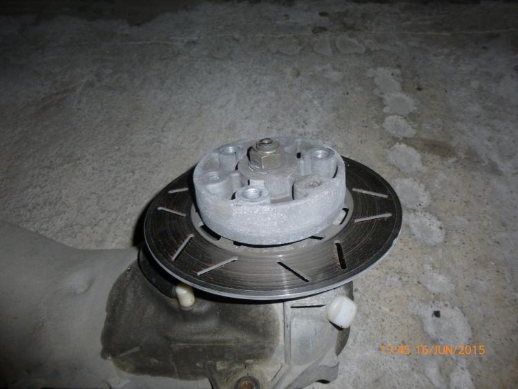

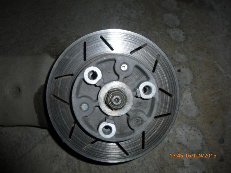

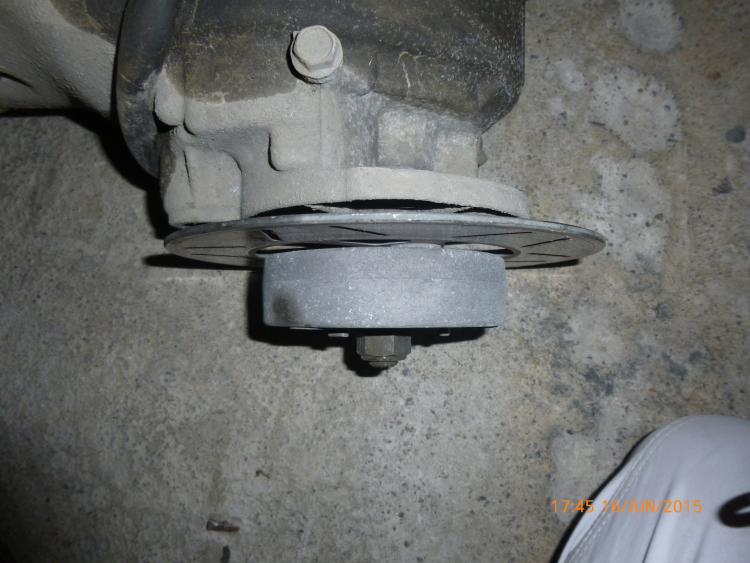

0 beerus sama Posté(e) le 16 juin 2015 Signaler Partager Posté(e) le 16 juin 2015 d'accord,c'est bien ce qu'il me faut? Tu le vends combien? Met une photo Je vais te faire une photo ta l'heure pour le prix je vais voir Lien vers le commentaire Partager sur d’autres sites More sharing options...
0 beerus sama Posté(e) le 16 juin 2015 Signaler Partager Posté(e) le 16 juin 2015 voilà le moyeu comme prévue pour le prix 20€ frais de port inclut comme il y a le disque dessus qui reste avec si tu veux plus de renseignement je te laisse mon numéro ( 07.62.40.29.59 ) Lien vers le commentaire Partager sur d’autres sites More sharing options...
0 beerus sama Posté(e) le 16 juin 2015 Signaler Partager Posté(e) le 16 juin 2015 d'accord,c'est bien ce qu'il me faut? Tu le vends combien? Met une photo photo mise avec le prix Lien vers le commentaire Partager sur d’autres sites More sharing options...
0 Alain Posté(e) le 16 juin 2015 Signaler Partager Posté(e) le 16 juin 2015 photo mise avec le prix Je pense qu'il cherche un moyeu adaptateur à tambour afin de ne pas modifier le système de freinage arrière. Lien vers le commentaire Partager sur d’autres sites More sharing options...
0 beerus sama Posté(e) le 16 juin 2015 Signaler Partager Posté(e) le 16 juin 2015 Je pense qu'il cherche un moyeu adaptateur à tambour afin de ne pas modifier le système de freinage arrière. ah d'accord bah je vais poster une annonce sur le forum ont sais jamais si quelque en recherche un :cool: :ouf: Lien vers le commentaire Partager sur d’autres sites More sharing options...
