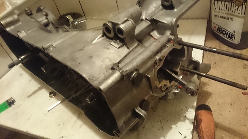

chagre Posté(e) le 14 juillet 2015 Auteur Signaler Posté(e) le 14 juillet 2015 Salut a tous!vilebrequin monté dans carters par contre malgré mes effort le vilebrequin ne tourne pas librement, il tourne mais force très legerement, j'ai essayé de tapoter avec un maillet d'un coté comme de l'autre, sans changement significatif!je vais attendre que ca refroidisse déjà, et au pire, je commencerais par monter un HM origine pour voir si ca se cale tout seul avant d'y coller du 70 alu et si ca pete ben je recommence arf le l'hebergeur d'image bug, j'essayerais plus tard, après, rien d'exeptionnel, un vilebrequin dans des carters tchusss!
Le_Becaman Posté(e) le 14 juillet 2015 Signaler Posté(e) le 14 juillet 2015 (modifié) pour libérer ton vilebrequin, prends un marteau (pas besoin d'un gros hein), une rallonge de cliquet ou autre rallonge, et tapes un petit coup sec sur chaque tete de vis de carter autour du roulement (coté allumage donc).en principe ca devrait aider Taper au maillet sur les queues de vilebrequin c'est inefficace et en plus ca peut créer un voile sur celui ci. De l'intéret de commencer par monter les roulements dans les carters.répètes la "frappe" sur tes têtes de vis autant de fois que nécessaire mais gentiment bien sur, le bourinage n'est pas l'ami de la mécanique ^^ Modifié le 14 juillet 2015 par Le_Becaman 2
chagre Posté(e) le 14 juillet 2015 Auteur Signaler Posté(e) le 14 juillet 2015 Salut! c'est noté, la prochaine fois, je ferais roulement dans carter d'abord! je viens d'essayer ta technique, il y a un peu de mieux mais c'est pas encore ca! est ce qu'il y a un intérêt a rechauffer un peu ou je continu a tapoter sur les tetes de vis? merci de ton aide!
tomMpower Posté(e) le 14 juillet 2015 Signaler Posté(e) le 14 juillet 2015 Salut! c'est noté, la prochaine fois, je ferais roulement dans carter d'abord! je viens d'essayer ta technique, il y a un peu de mieux mais c'est pas encore ca! est ce qu'il y a un intérêt a rechauffer un peu ou je continu a tapoter sur les tetes de vis? merci de ton aide! Ne tkt pas si il tourne en forçant un peu sans se bloquer Sava aller moi aussi j'ai eu le coup et sa n'enpeche en aucun cas le moteur de touner comme une horloge! (déjà eu le coup plusieurs fois ,bien sur faut qu'il tourne un minimum quand même avec ta main sans trop forcer il vas se caler tout seul ! ) en roulant. Sinon ressaye de réchauffer le carter (car ça se fait a chaud) et retape un peu met je doute qu'il bouge vraiment .

bibiche Posté(e) le 17 juillet 2015 Signaler Posté(e) le 17 juillet 2015 Salut, ca bricole bien par ici !Pour le "vilebrequin" qu'il soit un peu raide a tourner après avoir enfiler les joints spy c'est normal !Bonne continuation

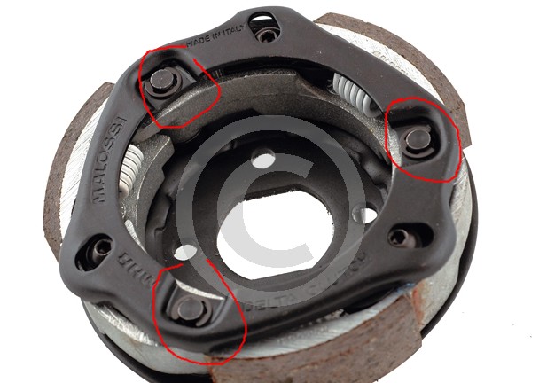

chagre Posté(e) le 19 juillet 2015 Auteur Signaler Posté(e) le 19 juillet 2015 (modifié) Salut a tous!merci de ton passage bibiche!je suis en train de remonter les pieces du moteur et je viens de remarquer un léger jeu sur le renfort d'embrayage malossi delta cluch, avec le temps, les trou se sont legerement agrandi, ce qui provoque ce jeu! une ptite photo pour imager : (entouré en rouge les trou qui provoque le jeu de la bague de renfort) grave ou pas?vaut mieux la garder quand même ou virer? merci tchusss! Modifié le 19 juillet 2015 par chagre
bob70 Posté(e) le 19 juillet 2015 Signaler Posté(e) le 19 juillet 2015 Pour le vilebrequin, mon vilebrequin avait un petit soucis moi aussi au début.. J'avais peur.. Puis quand j'ai démarrer le moteur la première fois, je l'ai laissée tournée 5 minutes, sa faisais un petit bruit, puis c'est parti après avoir rouler un coup.. Il a du sa caler seul Consernant l'embrayage, j'ai un pote qui roule en spitro, carbu28 allumage rotor interne et tout, les trois petit rond comme toi on du jeu et il n'as aucun soucis.. Après es que c'est grâveje sais pas..
chagre Posté(e) le 20 juillet 2015 Auteur Signaler Posté(e) le 20 juillet 2015 Salut! merci pour l'infos bob! si ca tient sur un spitro prépa, ca devrait tenir chez moi, car manifestement, pas moyens de trouver cette bague de renfort en pièce au detail et a pas loin de 90€ l'embrayage ca fait ch**** de pas l'utiliser du coup, j'ai commencé a le remonter et je me suis rendu compte que ma cloche était voilée du coup faut que j'en tope une, j'ai vu des malossi a 22€ sur fast donc peut-être me laisser tenter, d'après ce que j'ai pu lire les cloche a 100€ n'ont pas forcement grand intérêt (sauf si j'en trouve une d'occasion a un bon prix, ca reste plus esthetique et pratique ) en recherche aussi d'un combo efficace BAC et pipe pour 19 phbg pas excessif (ou plus gros si y a le carburateur avec ^^), sinon ca sera origine tchuss!

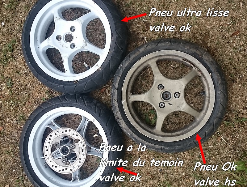

chagre Posté(e) le 22 juillet 2015 Auteur Signaler Posté(e) le 22 juillet 2015 Salut a tous!! bob pour ta Bac artek, tient moi au jus, c'est pas vraiment ce que je recherche mais si tu la vend pas cher, ca sera toujours mieux que l'origine Petite nouveauté, un ptit coup de telephone, un ptit billet et hop la, des nouveau trains roulant en 13', faut juste que je mette le pneu de la marron sur l'arrière blanche et ca devrait être ok, ou sinon juste changer la valve de la marron mais sans virer le pneu, je sais pas si c'est possible : du coup, j'ai deux roue de apprilia rally avec pneu neuf à vendre et d'ici la semaine prochaine, j'ai une autre paire de jante nitro noire avec juste le pneu avant bon, l'arrière a une vis dedans! (chouette rencontre cet après midi ) tchussss

chagre Posté(e) le 22 juillet 2015 Auteur Signaler Posté(e) le 22 juillet 2015 Effectivement, c'est bien celle la par contre, je suis confronté a un problème, manifestement l'axe des roues avant d'apprilia rally sont en 12mm alors que les nitro sont apperement en 10mm....du coup pas trop de solution mis à part soit prier pour que l'axe de 10mm passe danns la fourche qui est prevu pour être en 12mm, soit je récupere une fourche de nitro!ou sinon je bataille pas et je garde les roue d'aprilia mais maintenant que j'ai celle de nitro ca serait dommage! actuellement en galère de démontage car la vis qui serre l'axe de roue avant et foirée, et même avec la technique du tournevis sur le coté ca bouge pas, mais ca tord la tete de vis tchusss!

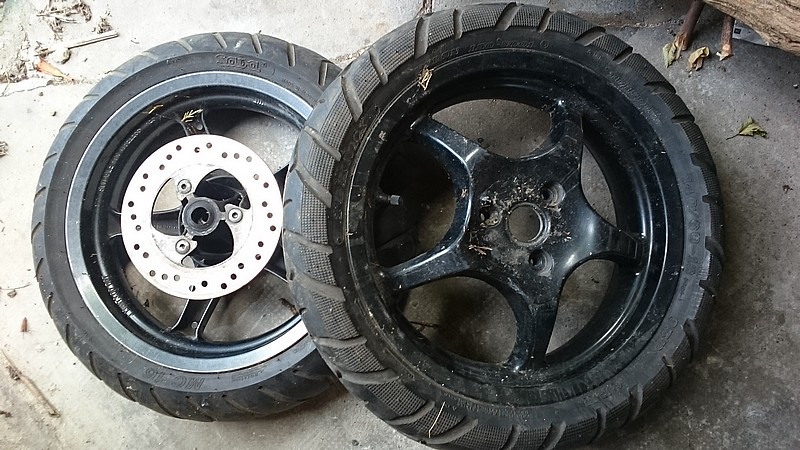

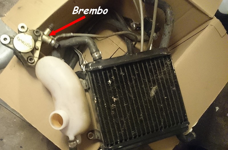

chagre Posté(e) le 24 juillet 2015 Auteur Signaler Posté(e) le 24 juillet 2015 Salut a tous! colis receptionné aujourd'hui (radiateur nitro + systeme complet Mc + levier + étrier + durite), merci bibiche !et je suis allé récuperer deux autres jantes de nitro noire métalisé, merci echangeur du bon coin je récupere le cpi mardi! après avoir validé la vente le 15 juin, il va enfin arriver des photos de tout ca a suivre 1

chagre Posté(e) le 26 juillet 2015 Auteur Signaler Posté(e) le 26 juillet 2015 Yep Yep!!finalement je récupere le scoot ajourd'hui en fin d'après midi! pour faire patientez, les dernières acquisition! Tchuss 1

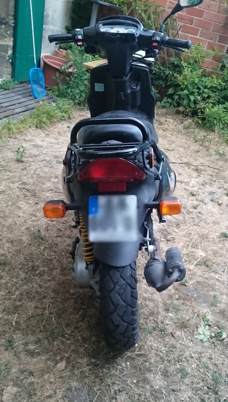

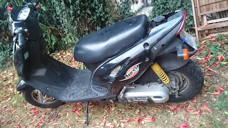

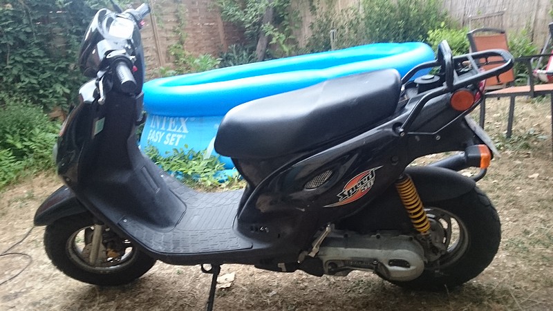

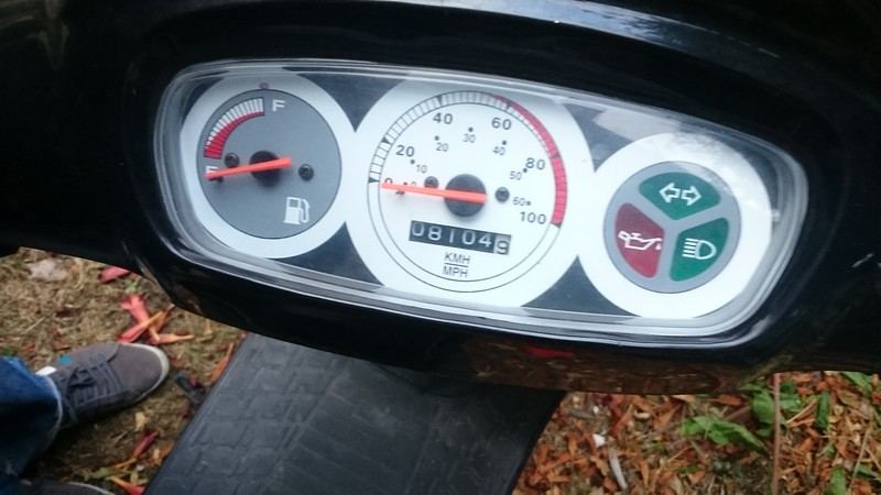

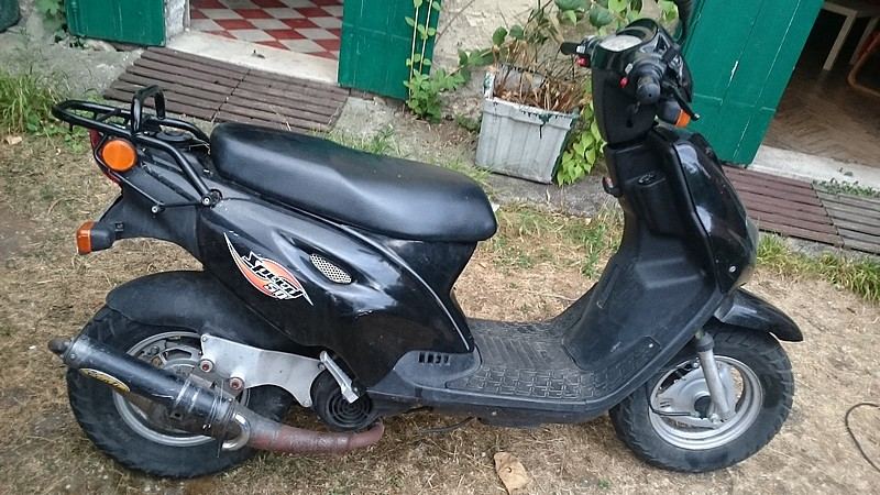

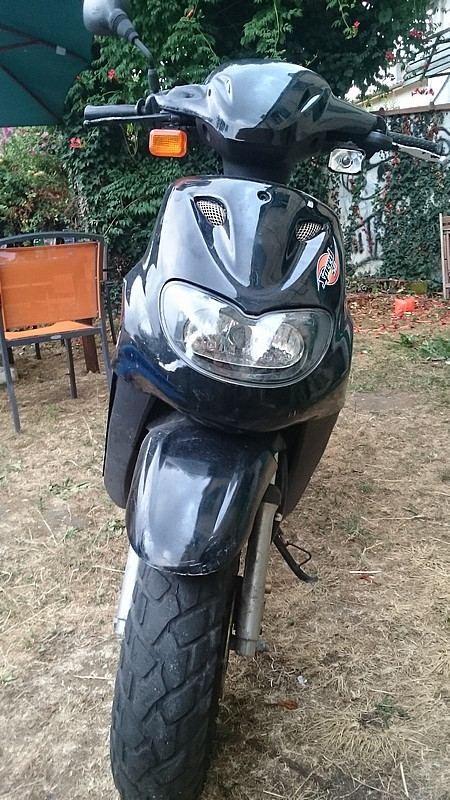

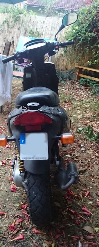

chagre Posté(e) le 26 juillet 2015 Auteur Signaler Posté(e) le 26 juillet 2015 Yep a tous! Ca y est les choses vont commencer serieusement, j'ai receptionné le scoot il est entierement d'origine mis à part un pot "conti CHR racine part", manifestement concus pour l'origine ou petit kit 50!je le refait entierement et hop case vente! niveau scoot, il a un peu plus de 8000km, finalement l'avant n'est pas si laid que ca, je vais peut-être juste le modifier un peu pour y coller le radiateur derriere, pour l'arrière, c'est une autre affaire mais maintenant que j'ai la base devant les yeux, je me rend compte que c'est mieux que ce que j'attendais (l'est un peu epave mais pas trop!) Voici les photos! sur les dernière j'ai viré le porte bagage et il va être rapidement desossé, déjà l'avant pour essayer d'adapter une fourche de nitro, ensuite démontage total de l'engin, nettoyage et modification tchuss 1
