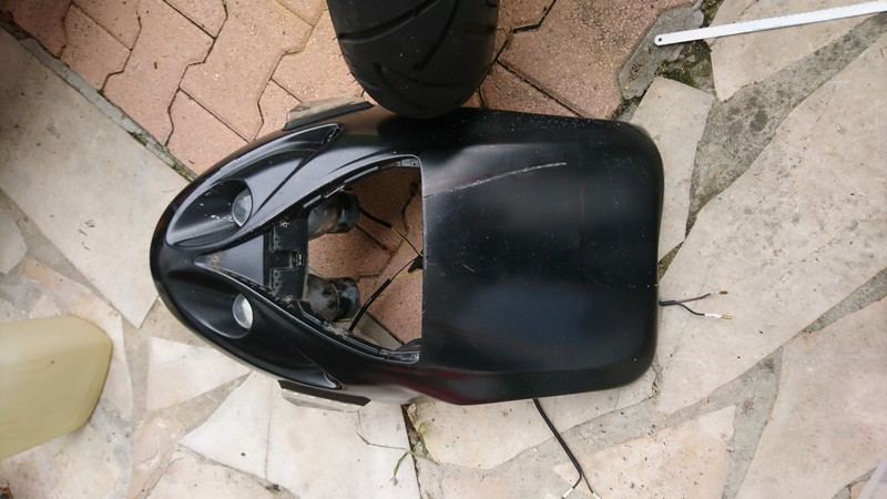

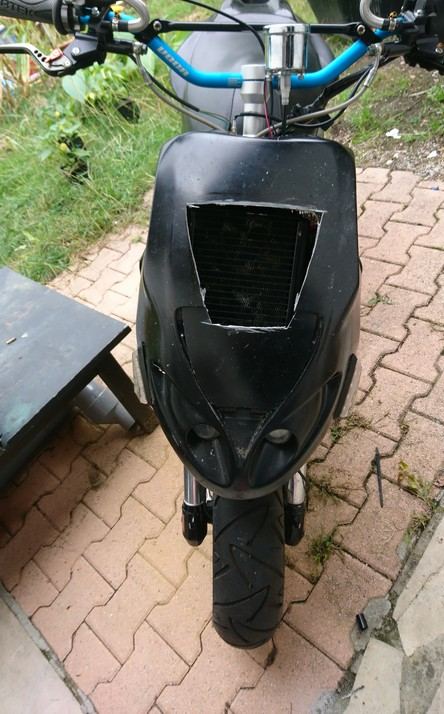

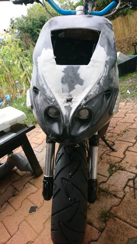

chagre Posté(e) le 12 septembre 2017 Auteur Signaler Posté(e) le 12 septembre 2017 Le 07/09/2017 at 16:58, tomMpower a dit : Tien jremarque que tu as aussi le même régime douteux aussi.... j'arrive pas trop a régler le souci non plus! Mais j'ai allumage et cdi origine et calage origine.... effectivement, j'ai aussi comme toi coté allumage en origine mis à part le fait d'être decalé a 1.5mm avant PMH, tu devrais essayer de decaler un peu le tient voir si ca diminue le problème! vu qu'il fait un temps de m****, et que j'ai pas encore recu assez de pieces pour commencer mon imprimante3d, je me suis dit "un peu de carrosserie, ca fait longtemps " du coup j'ai coupé ma face avant je pense que j'avais pas mal de problème de surchauffe du fait que le radiateur est bien trop haut par rapport a l'arrivée d'air originale du nrg, celui ci n'avait que le bas a l'air et donc vu que la chaleur monte, refroidir le bas de radiateur......amuse toi j'ai remarqué aussi pour confirmer mes doutes que quand j'allume le ventilo de radiateur (que je roule ou pas) je peux perdre plus de 10°C en moins d'1 minute! (je doute fort que l'aspiration du ventilo soit equivalente a la poussée de l'air a 80km/h ) donc y a boulette dans le gicleur (pour changer de la couille dans le paté ) quelques photos affaire a suivre 1

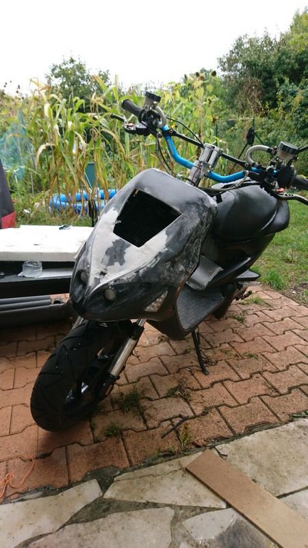

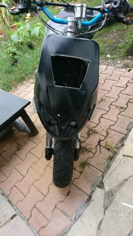

Gueko Posté(e) le 12 septembre 2017 Signaler Posté(e) le 12 septembre 2017 Une bonne nouvelle au moins le problème est trouvé Par contre j'aurais peut être pas fait une découpe si " violente " à la limite 2 trou on va dire avec après genre une adaptation pas d'un grillage mais comme pour les nitros à l'avant ( ancien modèle ) Là je sais pas trop comment tu peux récup correctement la face avant
chagre Posté(e) le 12 septembre 2017 Auteur Signaler Posté(e) le 12 septembre 2017 (modifié) il y a 9 minutes, Gueko a dit : Une bonne nouvelle au moins le problème est trouvé Par contre j'aurais peut être pas fait une découpe si " violente " à la limite 2 trou on va dire avec après genre une adaptation pas d'un grillage mais comme pour les nitros à l'avant ( ancien modèle ) Là je sais pas trop comment tu peux récup correctement la face avant je sais pas encore trop non plus l'essentiel etant que le radiateur respire je pense faire un arrondie des angle avec integration d'une grille par dessous! après j'ai plein de chute de plastique de carénages donc au pire je peux refibrer certaines zones pour modifier ce trou béant le principale était aussi de boucher l'original proprement tout en gardant les deux lignes courbées qui descendent vers les optique (et ca c'est en bonne voie) Modifié le 12 septembre 2017 par chagre

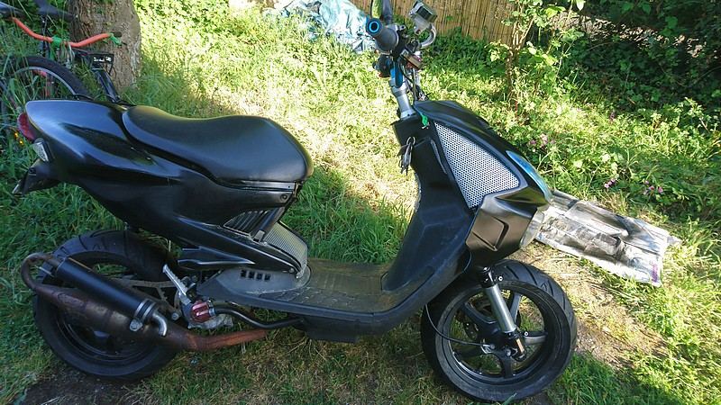

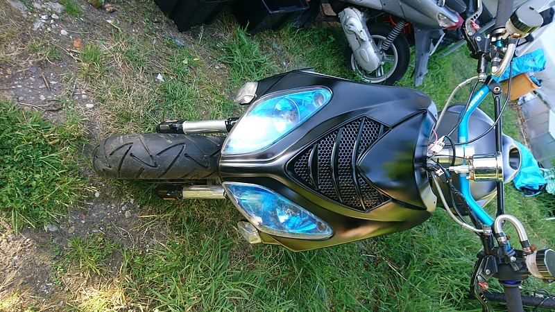

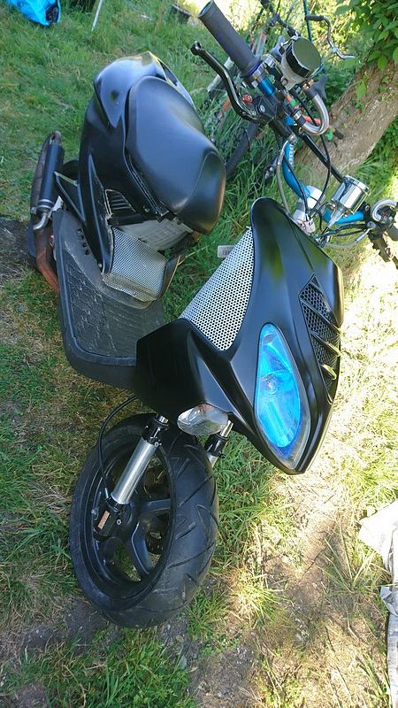

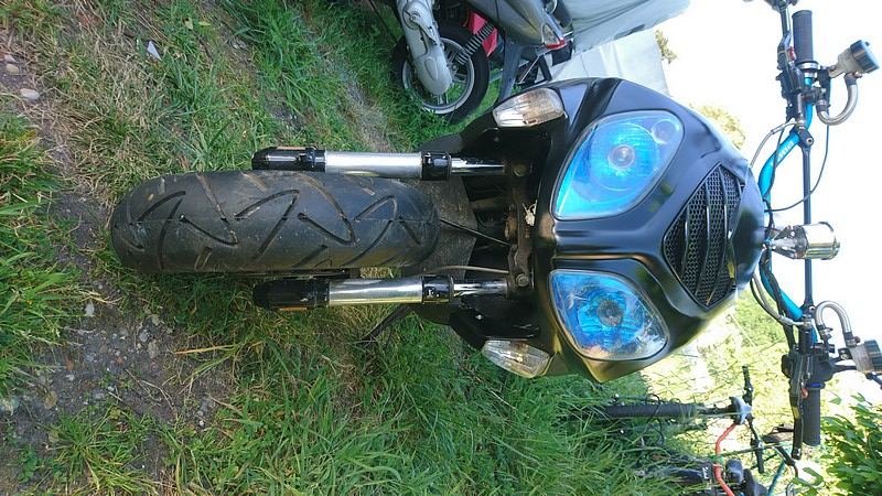

chagre Posté(e) le 7 mai 2018 Auteur Signaler Posté(e) le 7 mai 2018 Salut a tous!! je reviens aux news de la réparation du proto après le vol d'il y a peu! donc maintenant c'est velociprapto tchuuusss 1
Custom77 Posté(e) le 7 mai 2018 Signaler Posté(e) le 7 mai 2018 J'adore le rendu du croisement génétique la... 1
