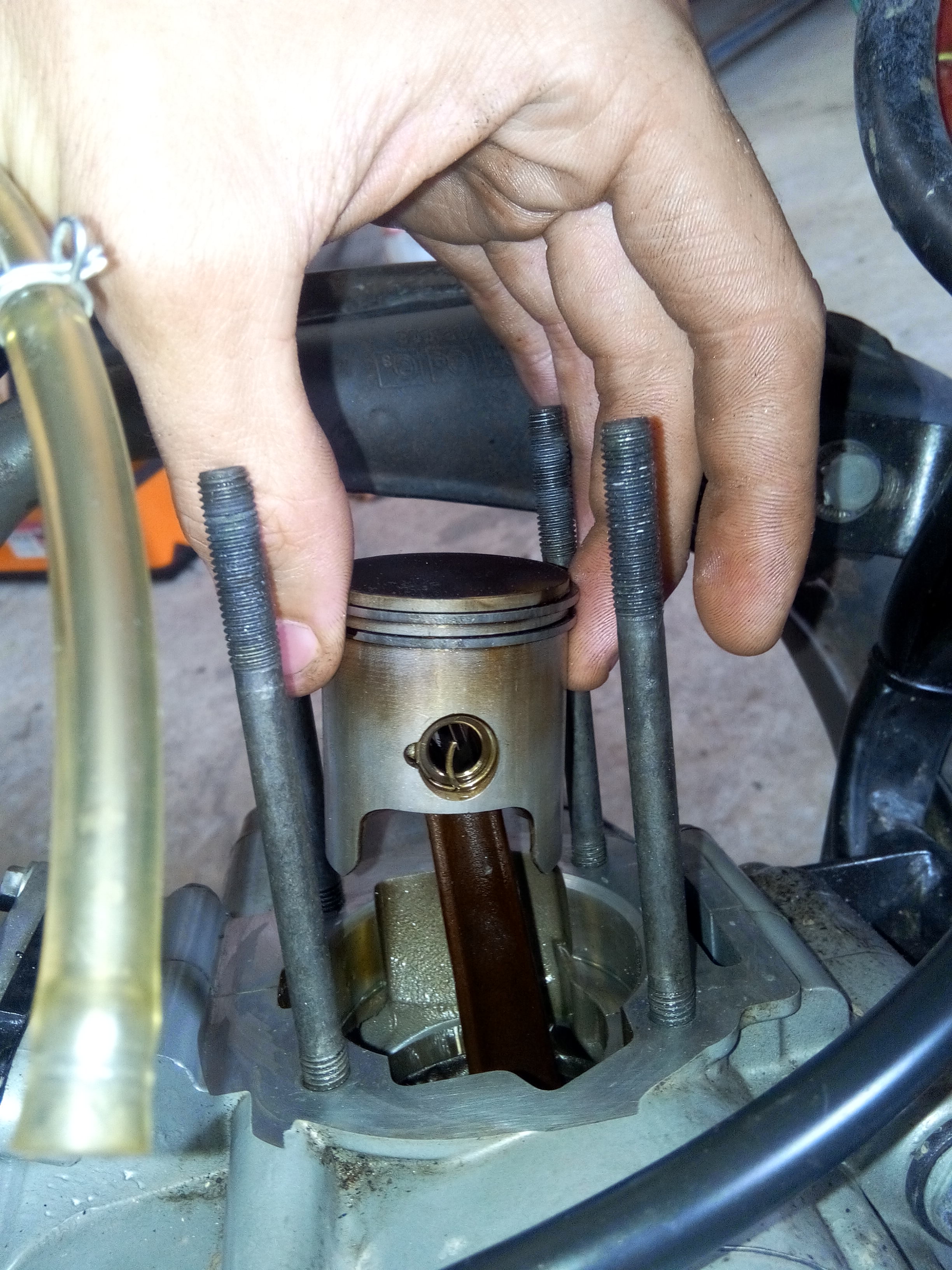

0 jb57-16 Posté(e) le 4 août 2015 Signaler Partager Posté(e) le 4 août 2015 Voilà la photo d'un piston/segments d'origine de derbi avec environ 10000 kms avec huile yacco mvx 500, et tout le reste impec.Verdict: segments quasi neuf, piston quasi neuf juste coloré, un coup de wd40 pour nettoyer vite fait et remontage avec des nouveaux joints. Prochain démontage à 15000 kms pour voir ce qu'il en est.Comme quoi pleins de paramètres jouent sur le rythme d'entretien. Et ne venez pas me dire de le changer car je sais qu'il a encore un bon bout de chemin à faire. 2 Lien vers le commentaire Partager sur d’autres sites More sharing options...
0 tomMpower Posté(e) le 4 août 2015 Signaler Partager Posté(e) le 4 août 2015 Voilà la photo d'un piston/segments d'origine de derbi avec environ 10000 kms avec huile yacco mvx 500, et tout le reste impec.Verdict: segments quasi neuf, piston quasi neuf juste coloré, un coup de wd40 pour nettoyer vite fait et remontage avec des nouveaux joints. Prochain démontage à 15000 kms pour voir ce qu'il en est.Comme quoi pleins de paramètres jouent sur le rythme d'entretien. Et ne venez pas me dire de le changer car je sais qu'il a encore un bon bout de chemin à faire.bonne huile la yacco un potes en n'as dans son nitro il vient de démonté sont cylindre (70 stage6 streetrace) résultat quasi neuf après 5000km Lien vers le commentaire Partager sur d’autres sites More sharing options...
